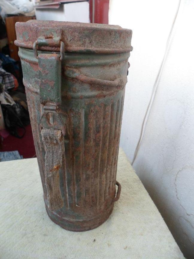

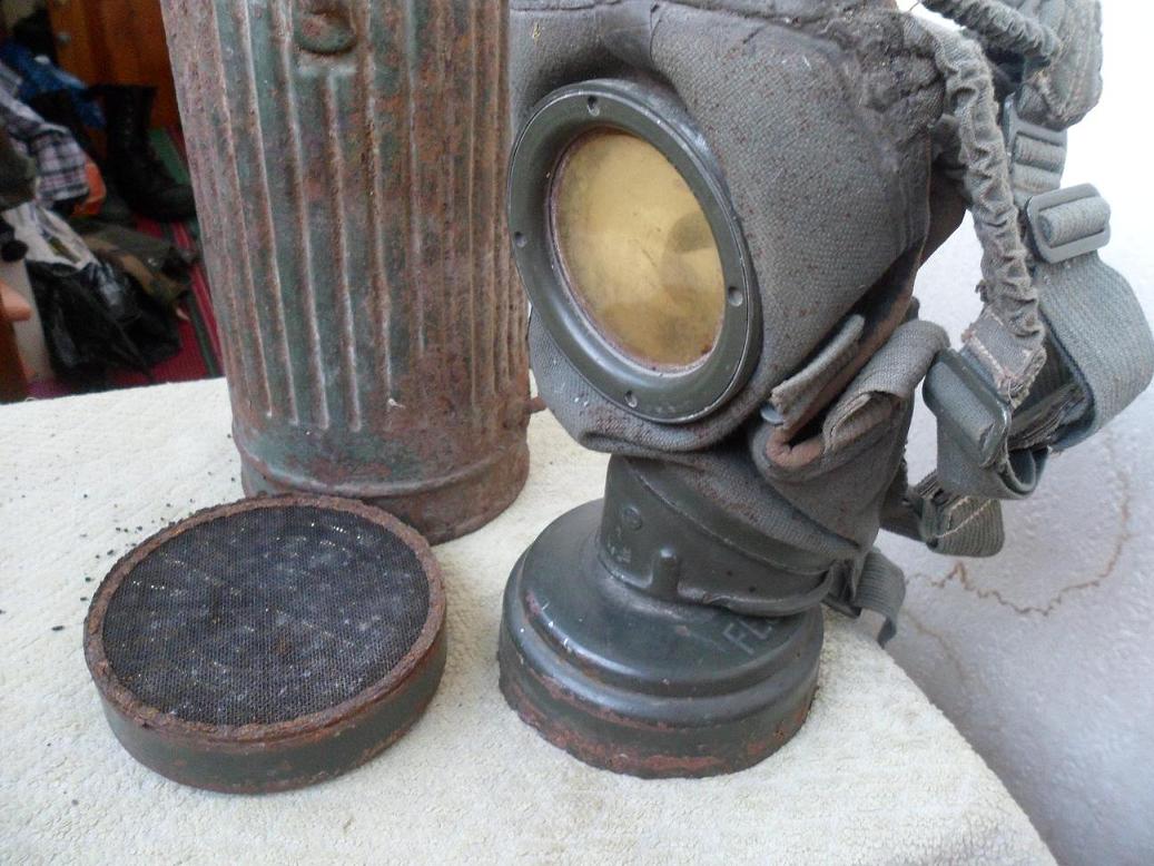

    Ось знайшлася така газ маска з бачоком вермахта. Підскажіть як можна реставарувати маску (фільтр). Бачок думаю почистити від ржі протерти маслом так і залишити. Хотілося б почути вашу думку.

    С минимумом работы:
    1. Бачек немного пошкурить(убрать ржавчину),смазать маслом и оставить как есть.
    2. Фильтр склеить и далее см. п.1
    3. Маску помыть, почистить, высушить и вложить в подготовленный бачек.
    Если делать хорошо - то это реставрация.
    Бачек чистить, грунтовать(шпаклевать) и красить, тоже и с фильтром. У маски сохран не неплохой - но мыть и чистить прийдеться. Возможно и подкрашивать метал. детали.
    Все зависит от того, что Вы хотите получить в результате и какие у Вас есть возможности (средства).
    Удачи.

    для початку просто помити під проточною водою ( фільтер не мити так як він намокне і гайка , просто протерти вологою тряпкою ) далі точніше можна буде щось сказати
    взагалі я б його (бак ) покислотив акуратно але це після промивки ( якісної ) , а фільтер тільки мив шкурити його сенсу нема , баків повністю іржавих вистачає....
