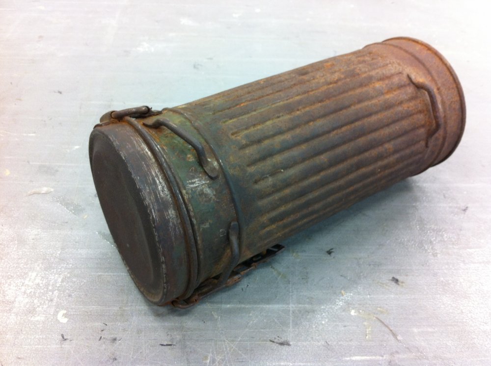

    Добрый вечер всем камерадам ! Подскажите по Бачку у кого есть опыт по выравниванию вмятины , вмятина не критическая , металл не гнилой и все же боюсь от времени может потрескаться на ребрах жесткости .
    заранее всем признателен за помощь

    Неплохой бачёк:smile_12:Думаю не будет никаких трещин,там металл мягкий,трескаться нечему:)
    Колбы внутри,я так понимаю,нет?Можно попробовать камерой от мяча выравнять,хотя,наверное тяжело будет-металл довольно толстый да ещё и рёбра жесткости...
    Ещё вариант-сделать деревянную вставку чуть меньше диаметра бака и забивая ее внутрь выгнуть вмятину наружу.Можно сделать несколько разных диаметров,самый малый чтоб на несколько миллиметров был больше чем диаметр свободного пространства в баке.А следующий чуть поболее.Последняя чтобы была на 5 мм меньше "родного" диаметра бака.
    А Вам так критично чтоб был бак ровный,хотите его сделать под хранение газмаски с фильтром?Просто из-за рёбер его рихтовать будет тяжелее чем ровную поверхность.В принципе покрасить,состарить,сделать на вмятине потёртости,якобы от удара,и на полку самое то.

    Спасибо за вашу подсказку , тоже думал чурку вставить и обстучать резиновым молотком , но не хочу чтобы ребра жесткости помялись , думал еще к костоправам обратиться у них есть приспособы для вытягивания металла , погреть мятое место горелкой и попробовать вытянуть .
    На баке осталась родная краска поэтому перекрашивать не хочу , люблю аутентичность вещей .

    Я тоже предпочитаю вещь с остатками заводской краски,чем отреставрированное под ноль изделие.Налёт времени ничем не заменишь:)Если есть возможность-тогда лучше к рихтовщикам обратится...Только вот не обгорит ли от нагрева родная краска?

    Приветствую. Ни какого нагрева однозначно..... Никаких молотков!!! Есть инструмент типа ножниц, только работают они в обратном направлении. Вставляются брусочки с обоих сторон и выдавливается поверхность. При более меньших вмятинах вместо брусков небольшие подготовленные заранее пластины. И краска таким образом практически не повредиться.
