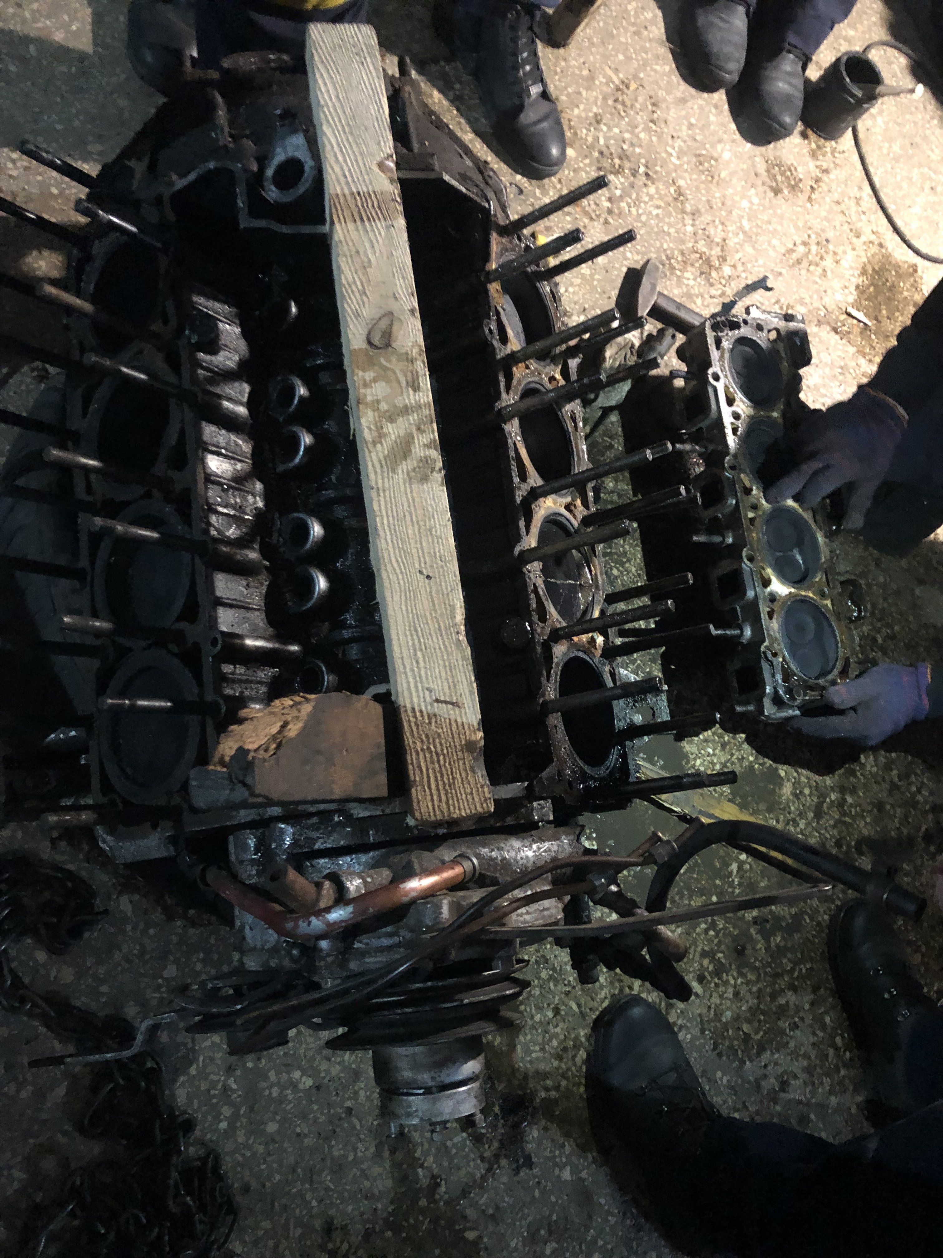

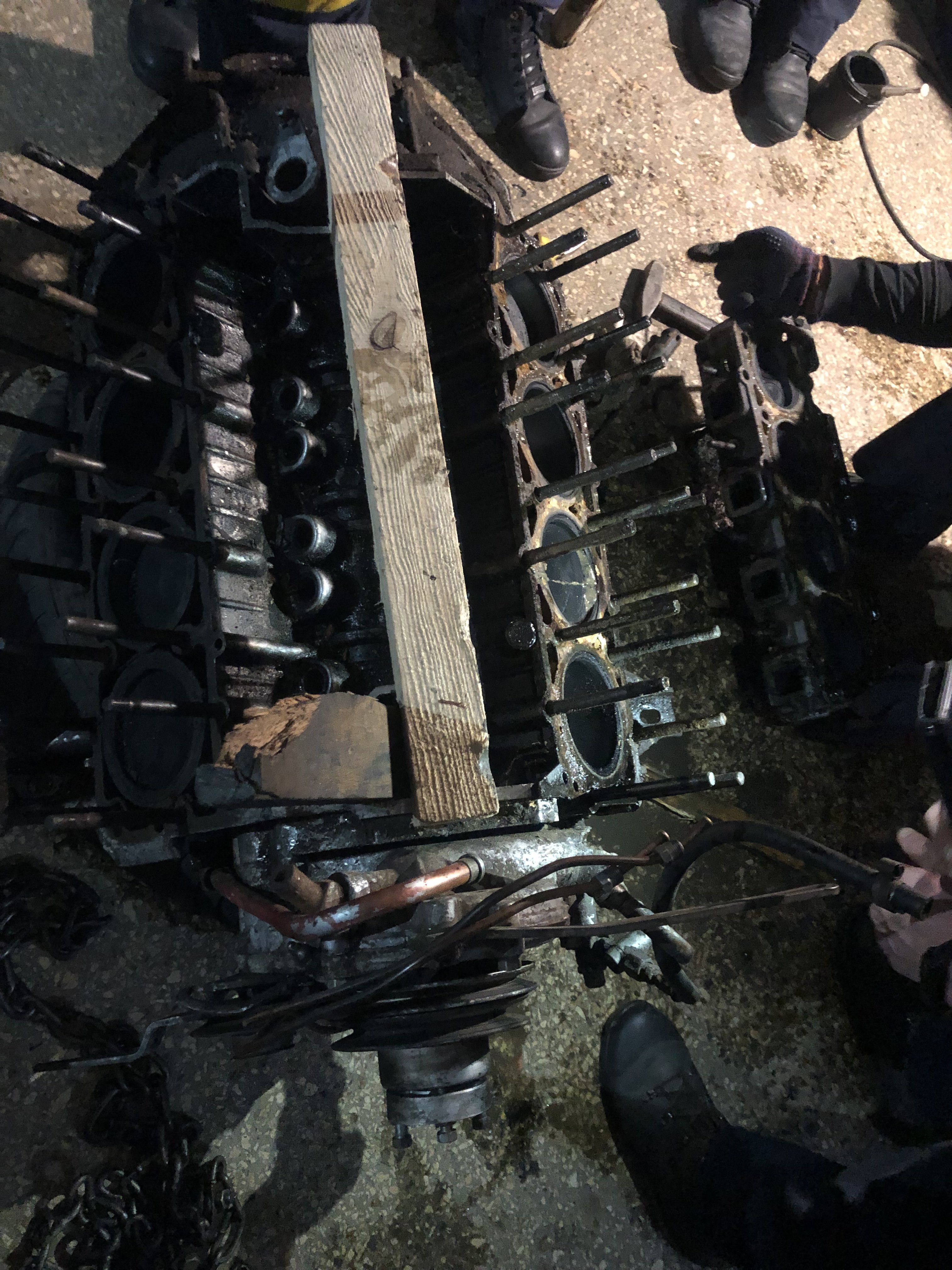

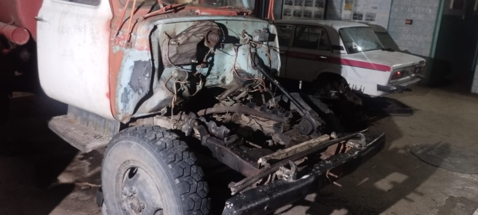

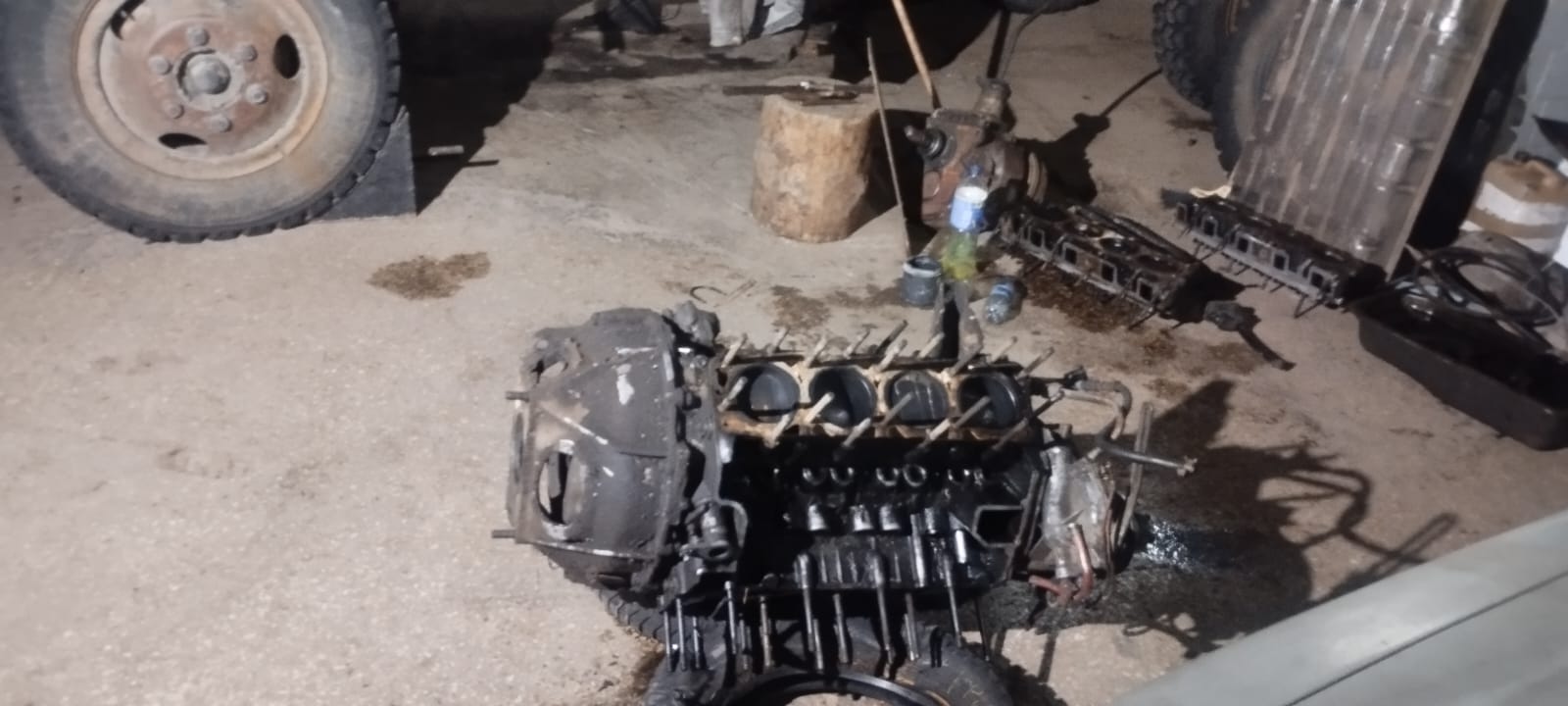

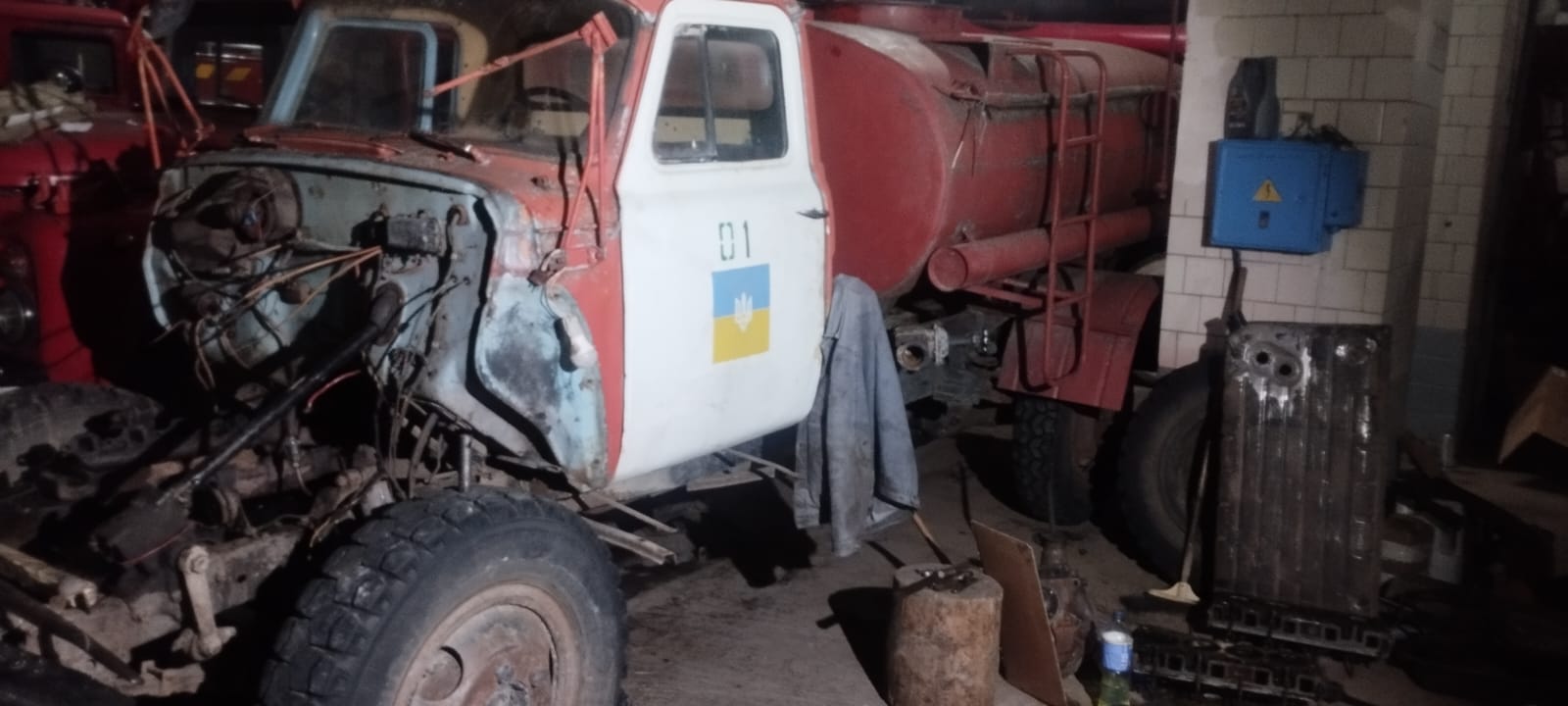

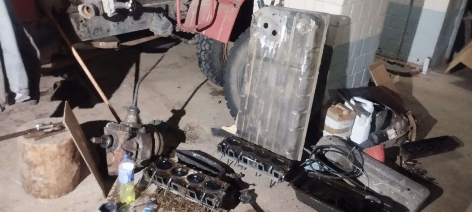

    На добровільних початках допомагаємо громаді відновити пожежний автомобіль прикордонної громади. Якщо вкого завалились запчастини на ГАЗ 53 допоможіть будьласка!!!!

    Більшість запчастин потрібні для двигуна та навісне обладнання для нього!!!!

    Потрібен набір кілець для поршневої групи!!! Набір кілець під гільзи!!! Вкладиші коленвалу тільки з розміром не визначились ще!!! Може вкого завалився набір прокладок двигуна!!! Ще потрібен карбюратор!!!!

    Я думаю, Вам проще будет взять донора с робочим мотором и сделать свап в АЦ.
    Посмотрите варианты.
    Думаю, народу будет проще деньгами на донор (тем более, сколько те Газоны сейчас стоят) собраться, чем искать запчасти.
