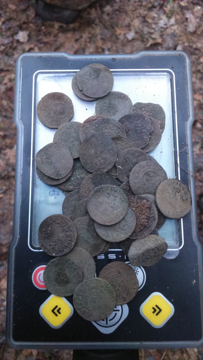

    :beer: 48 кГц , 82 штк, Вді по ходу 45/68/72 било в чорнину , глубина порядочна :beer:Ржаві цвяхи вді 37- 50 .

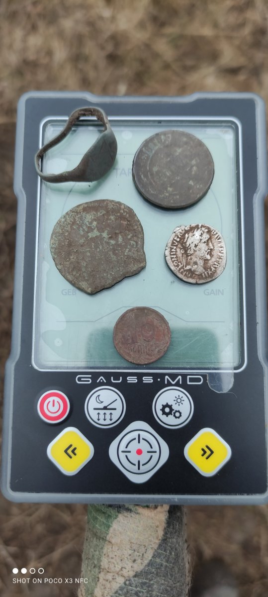

    Вітаю.Сьогодні перший раз спробував гауса в ділі.Пройшовся по чк.....Налаштування підсказали камрад з групи у вайбері.....
    Чуйка 37-38;
    Діскрім -4(неодноразово доведено і знаходились рижики з ВДІ 0+5);
    L3-5 - на високій частоті по мокрому грунту буде співати, та й не знаю який у вас грунт(припустимо чорнозем ГБ від 24 до 28);
    no(hi можна пробувати, але щось мені підказує, що буде балаболить);
    An(також варіантом може бути зв'язка hi+cL, але мокрий грунт - пробуйте);
    Гучність звуку 8(якщо вітер - вдягайте навушники, менше шансів пропустити глибокий сигнал);
    Залізо 6......Прибор не мій а товариша який хоче його продати....Напевно заберу його собі....Дуже сподобався в роботі.Тихий зрозумілий і комфортний....Результат на фото

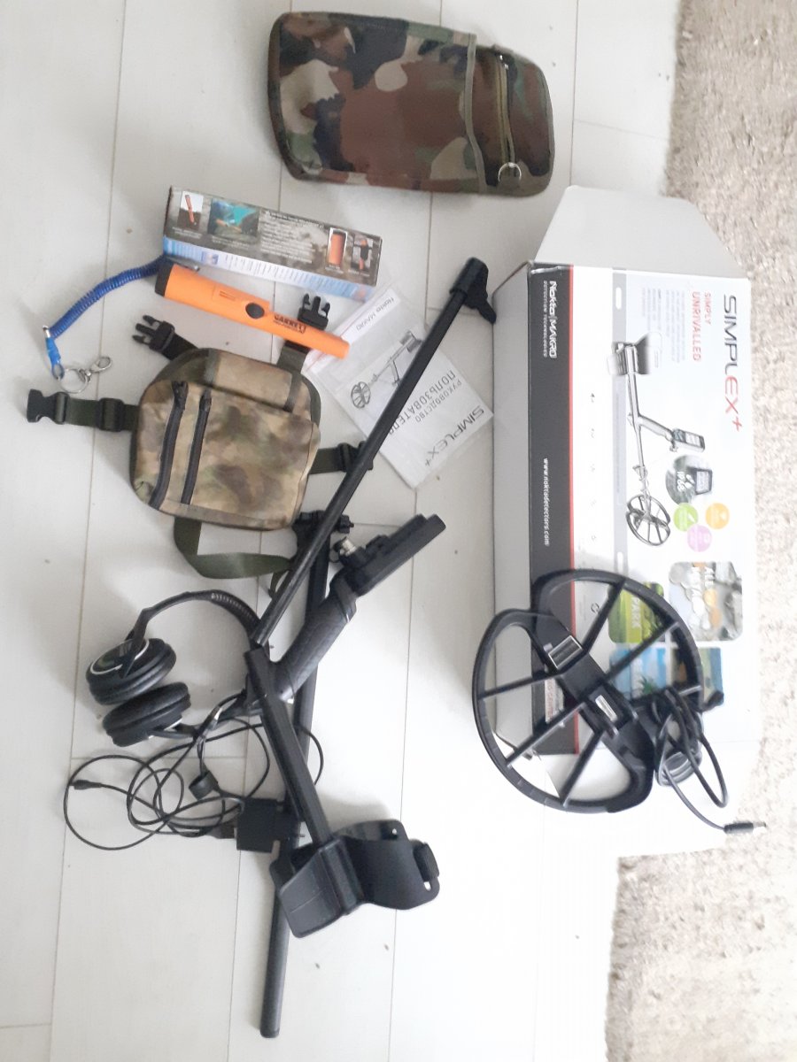

    :rolleyes: покидаю ряди гусейводів , :beer: перейшов на нокту сімплекс обмінявсь з своєю доплптою :smile_6:
    :smile_8: вкратці про Gauss
    Плюси : меню, стабільно тихий, баланс грунту нормальний, цепкість 50/50 , глубина на чорняк супер, глубина на монетки -стандарт, озвучка чорняк/цвітняк , заряд батареї, сервіс.
    Мінуси ; розбіжність в показниках вді , тональність, частота 16 кГц ., відсутність прошивок( хоча н. вони потрібні)
    :beer: бувайте.
