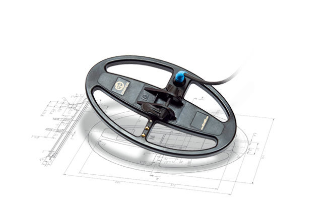

    Хто юзав катушку Mars SNIPER 10"x6" (26x15cm) DD на Гауссі ?
    :beer: по ходу хочу спробувати, хоча є 7-ка лишу для пляжу. З SNIPER на рейсері і ф70 пилососив гарно місця, де куча асьок з голіафами тупо сліпі були.:beer:
    є бажання пройтись старими місцями з Гауссом на 48 -й частоті. ;) читаю барановодство як переключитись на неї.

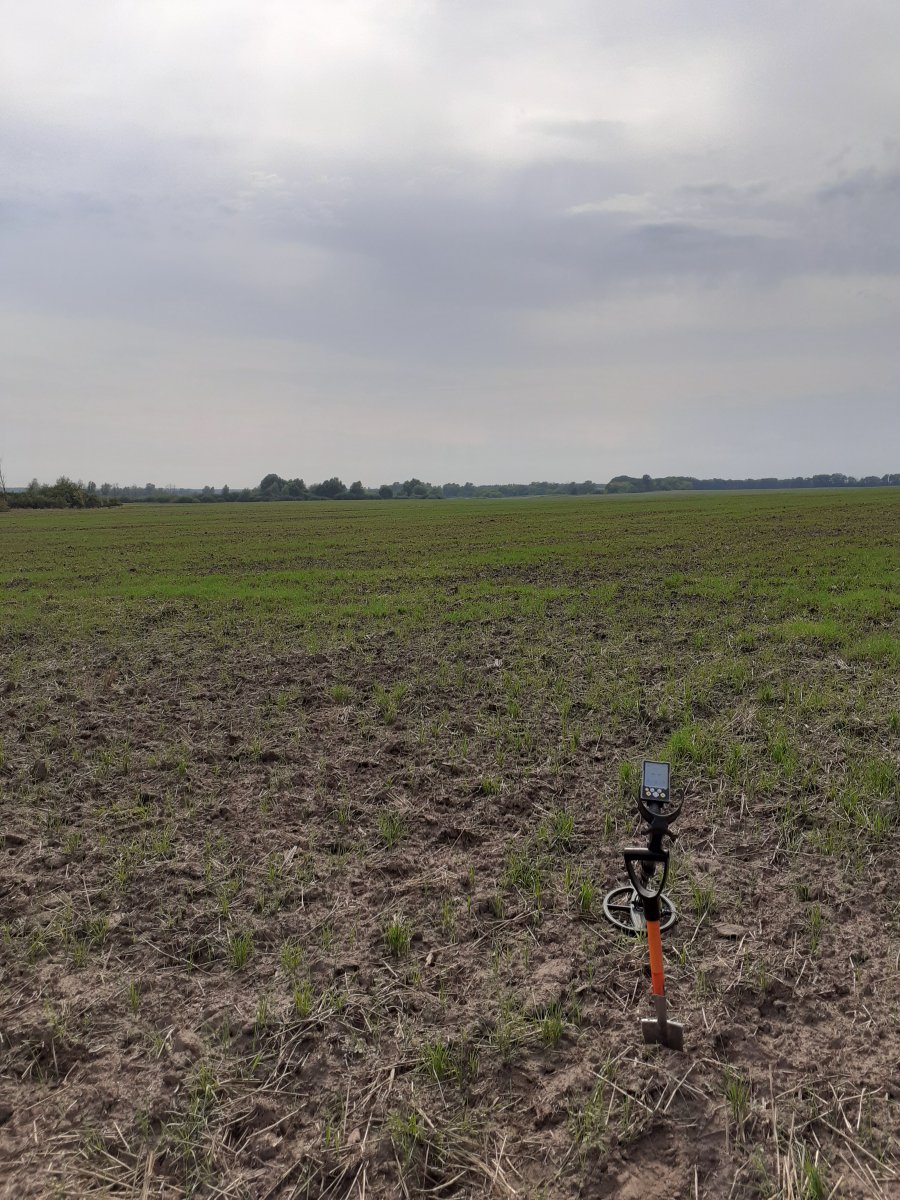

    Ганяв Гаусса по старих місцях. Баланс нормально йде що в ручному що авто, фішка в тому що з авто потрібно перейти в ручний і зафіксувать грунт.:beer: На 48 частоті замітив прикол, вді 88 , :D манетко :( ямку вирив мама негорюй, вияснилось що на грунт і кераміку показник., на 16 кГц такого ненаблюдалось.:beer: Аська 250 поруч ходила, хм, майже трель на все була, Гаусс тихий і стабільний, є ціль є Вді є звук.
    :beer: старе місце поле, тут тралі валі йшли, балансувався але теж саме, знизив чуку до 28 , 50/50 чи то на хімію в землі чи мокру землю незнаю. в лісок зайшов все гут.По вді наче все ясно і в той же час неясно. 14-18 фольга, але і 50 сектор вона теж повзе. Чорнина велика вді 56-75 , мала в 88-90 сектор кидапроволка люмінь 34-42.Козацька куля 72 , як то так. Буде час дозніму відео з копу онлайн.:beer:
    По живленню- одна поділка мінус за 9 год.
    :rolleyes: на гриби вді 72:D:p
    Останнє редагування: 29 сер 2021

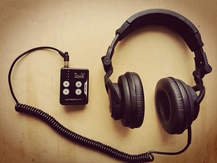

    наушники Gauss MD :rolleyes: який частотний діапазон? :beer:
