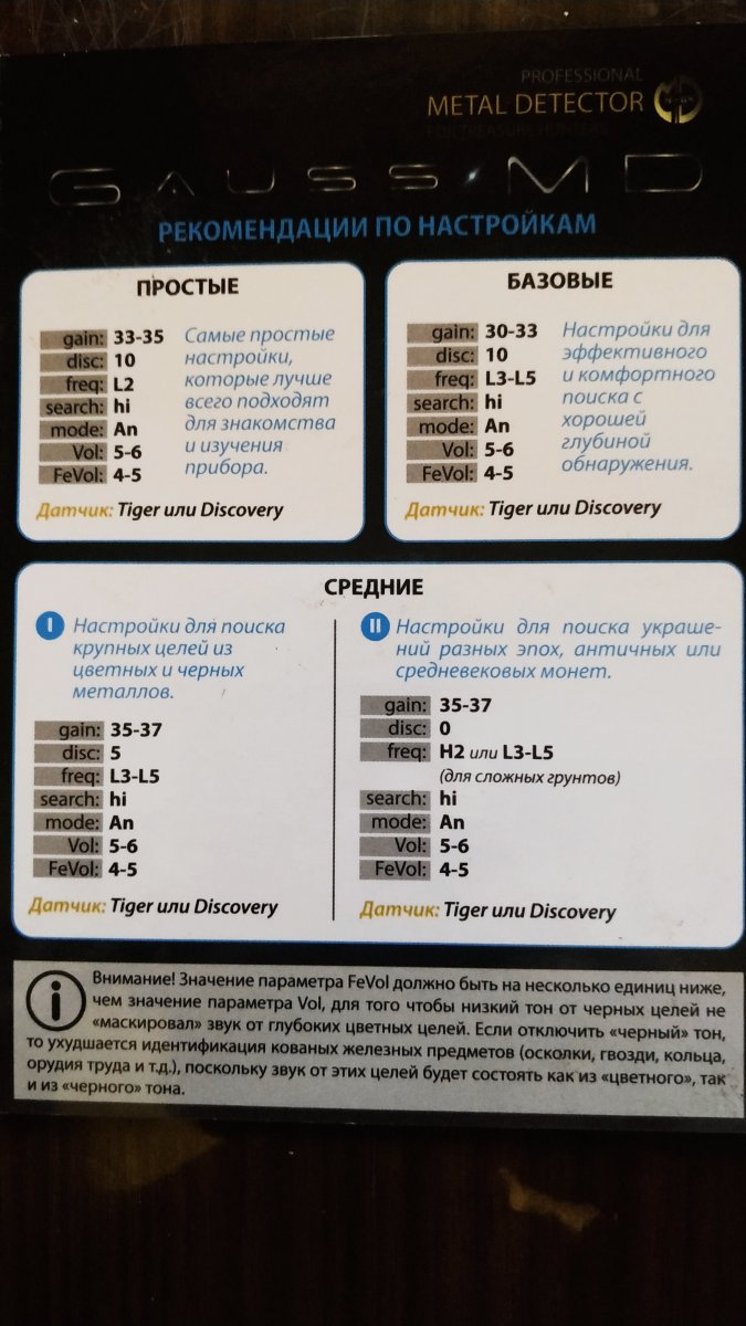

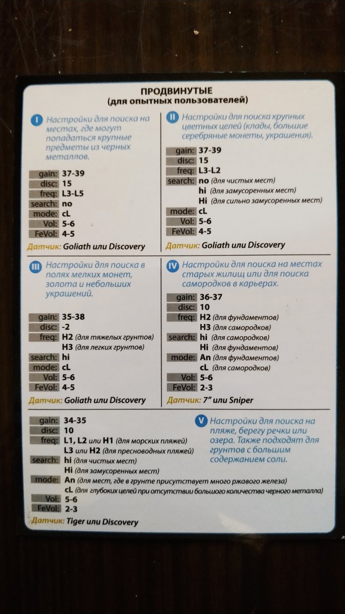

    У меня не когда не было фортуны, с чего вы это взяли?) Если вы внимательно прочли мое сообщение, то на видео на которое я ссылался (ВИДЕО НЕ МОЕ) похожая проблема как и у меня. Фонит на все даже в воздухе.
    Я сюдой не писал отзыв о приборе. Меня конкретно интересует почему прибор так себя ведет? Да я не профи, но я и не дурак. Я купил прибор насмотревшись, начитавшись отзывов, мне конкретно нужен был прибор стабильный без кряканья по воздуху. Сразу скажу электролиний в округе не было, даже телефон выложил в машину. Грешил что-то с катухой может мусор попал в разъем или еще чего, перепроверил все ок.
    По настройкам выше написал что протестил все (ФОТО БРОШУРКИ ОТ МАРСА ПО НАСТРОЙКАМ ПРИКРЕПИЛ) Когда переходил с 16 на 48 прибор еще больше начинал фонить без повода. Убирал чуйку, помогало но не сильно, по балансу тоже самое и авто и ручной не решал проблему.
    Возможно прибор реагирует так на сырой грунт?
    Если вы обладатель Гауса поясните мне, какие настройки нужны для того что бы он не фонил без повода?

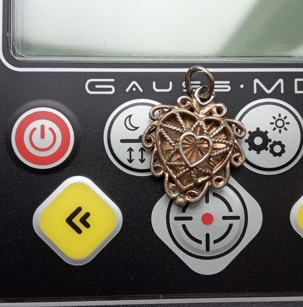

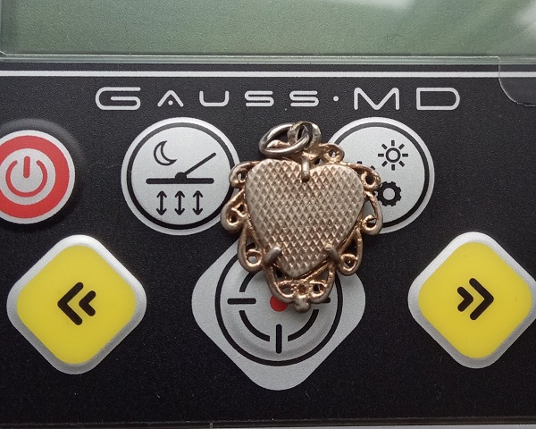

    Вітаю шановні колеги по захопленню. Вставлю свої 5-ть). Тапками не кидайте, тест чисто любительский, провів зі своїм ОРХ-м
    Потрапив мені цем самий Гаусс в руки. З ним два виходи, ясна річ трохи погрався з налаштуваннями, почитав форум, почитав інструкцію, подивився відео. Від грунту відстроявся без проблем. Власне сьогодні підняв Гауссом кулончик, срібло вагою 1,2 грамма. Потім з цим кулончиком провів тест в грунті, ОРХ побачив той кулончик в грутні на 17 см., Гаусс на 23 чітко, на 25 см. сигнал був чіткий, але ВДІ дуже гуляло.
    Налаштування ОРХ программа заводська "монети глибоко", частота 14,4.
    Налаштування Гаусса чуйка 38, частота L3, швидкість no, режим an, дискриминация -2, гучність заліза 8, загальна гучність 10.
    Ціль срібний кулончик 1,2 грама.
