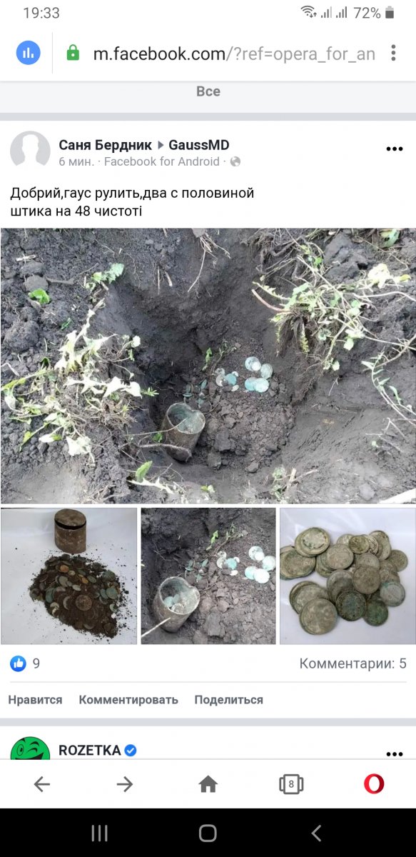

    Вот, свежий пример, как 48кГц ничего не видит...))

    3.094

  24. starol76
    starol76 Schütze
    Ukraine
    прилад посоромився в кадр попасти?

  25. Идущий по следу
    Идущий по следу Oberfeldwebel
    575
    Донецк-UA
    точно, какой то Саня без аватары с 1 сообщением на ф.б. клад гаусом дернул)) таких фото можно на гугле надергать немерено и нести в школу первоклашкам показывать. Я сам таких профилей с десяток имею на всяк случай. Чой то на рейберт не выставляют ибо тут то не проканает а фб такая канава кого хош можно дурить.
