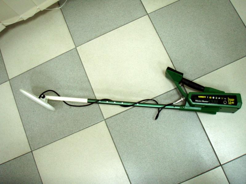

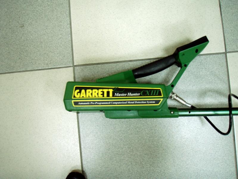

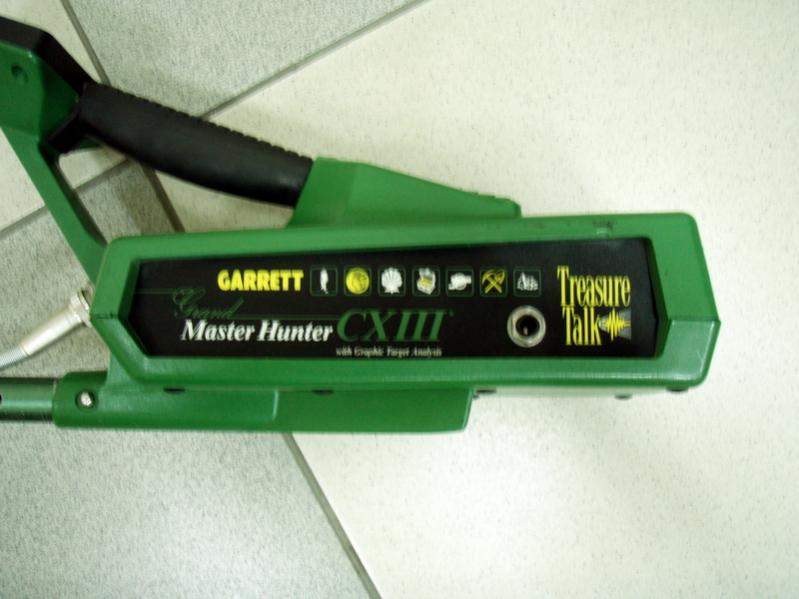

    GARRETT MASTER HUNTER CX-3 металлодетектор с двумя катушками.
    При подключении глубинной насадки это уже глубинник.
    Отзывы в сети:
    Профессиональный металлоискатель, конструктив традиционный, выполнен из пластмассы тёмно зелёного цвета, верхняя штанга выполнена из алюминеего сплава, нижняя, из высокопрочной белой пластмассы, блок электроники влаго защищён, большой LCD дисплей. Эргономичные функции металлоискателя выполнены в традиционном исполнении CX моделей, слишком высоко посаженый подлокотник в сочетании с расположением дисплея. Для работы требует 6 источников питания, баттарей/акамуляторов типа C "бочка". Гнездо подключения наушников расположено на боковой стороне металлоискателя, что располагает к применению Г - образного штекера наушников. Имеет встроенный голосовой синтезатор, выбор режимов, оповещение, подтверждаются голосом, возможно отключение. Все манипуляции с настройками ведутся через меню металлоискателя вызываемое нажатием кнопки Select. Очень радует наличие двух независимых поисковых режимов (Режим Motion, динамический - требуется взмах поисковой катушки для обнаружения цели и режим Non-Motion, статический - не требует взмах катушки). Для каждого режима есть свои уникальные настройки. Режим Non-Motion, теоретически и на практике мощнее режима Motion, но помните, в режиме Non-Motion не возможно разделение металла по типам (чёрный/цветной), работа только в позиции All-Metal (все металлы). Дисплей достаточно информативный, шкала дискриминатора, визуальный курсор, рабочие режимы, состояние источников питания, подсветки нет. Самая верхняя шкала расположена прямо над дисплеем и состоит из возможных типов целей, "Foil", "Bottlecap", "Nickel" и т.д, указывает на то, какой возможный тип металла обнаружен, корректность целеопределения 50/50, впрочем, как и у всех детекторов.
    В поле металлоискатель показал себя только с хорошей стороны, пятак СССР берёт по воздуху - 35 см (катушка стандартная, 8.5 дюймов, режим Non-Motion, чувствительность на 9), в режиме Motion, пятак СССР - 30 см, каска - 70 см, канистра 20 литр - 1.2 м. 12 дюймовая катушка, в режиме Non-Motion, пятак СССР - 35-37 см, каска до 90 см, канистра 1.3 м, максимально с 12 дюймовой катушкой - около 2м автомобиль, 8.5 дюймовая катушка максимально "видит" автомобиль около 1.5 метра. В земле минус ~5 см для каждого режима, для монет. Поисковые катушки взаимо заменяемы, проводился тест на 4 дюймовой, 8.5 дюймовой, 12 дюймовой и элипсовидной Power DD. 4 дюймовая катушка очень спасает на сильно замусореных местах, катушка так и называется "Снайпер", 12 дюймовая катушка имеет существенный вес, по сравнению со стандартной, но даёт прирост мощности на 25%, так пятак СССР на воздухе "видит" с растояния ~ 45 см, самым оптимальным решением является использования элипсовидной катушки типа DD, она имеет те же показатели поиска с CX3 как и 12 дюймовая, но вес существенно отличается, она легче. Традиционно выполненый 24 сегментный дискриминатор, управляемый независимо, отключить не нужный сегмент (прямоугольник) можно простым нажатием кнопки Set/Disc. Радует наличие VCO режима, увеличение громкости отклика от цели в зависимости от расположения найденного объекта к центру катушки (на поисковой катушке центр помечен крестиком), VCO доступен только в режиме Non-Motion. В режиме Non-Motion можно выбрать отстройку от почвы как мануал (ручная), так и автоматическую. Мы пробовали обе, автомат работает более менее, всё зависит от грунта, если грунт тяжёлый, рекомендуется использовать ручную. Наличие звукового дискриминатора Belltone в режиме Motion, чёрные металлы откликаются стандартным звуковым сигналом, цветные издают специфичный звуковой сигнал. Очень спасает программа Surface Elimination, при умелой настройке можно отстроится от поверхностных целей, пробок и т.д. Был проведён тест программы Surface Elimination на пляже, показания сравнительно не плохие, в основе, программа имеет ряд настроек, позволяющих равномерно отключать влияние металлических объектов расположенных под катушкой, пляж, как раз то место, где изобилие пробок. Так же CX3 имеет в своём распоряжении электронный пинпоинт "Pinpoint", что способствует к определению центра найденного объекта в почве, нажав и удерживая эту кнопку на экране появляется 2 шкалы, первая это указатель глубины залегания цели, в дюймах (работает корректно только для мелких предметов), вторая шкала как идикатор, должна соеденится с первой, только в этом случае (соприкосновение 2-х шкал), Вы получите корректную информацию о глубине цели и о месте положения центра объекта, и то, это действительно работает только для монет. В настройках меню можно выбрать одну из 4-х предложенный частот поиска, смена частоты как правило ничего не даст, в плане поисковых характеристик, но если Вы работаете рядом с другим детектором, который возможно, использует аналогичную частоту поиска, Вы можете избежать помех, перейдя на другую частоту. Детектор можно переоборудовать в глубинный прибор, всего навсего заменив стандартную поисковую катушку, глубинной насадкой Depth Multiplier. В режиме глубинного прибора CX3 будет "видеть" только крупные предметы (монеты и подобные по габаритам цели игнорируются), дискриминатор (различие по типам металла) в режиме глубинного поиска не возможен, мы проводили замер работы двух-катушечной глубинной насадки Depth Multiplier, на 2.0 метра "видит" автомобиль (на воздухе).
    Резюме:
    Очень хороший металлоискатель, а в паре с насадкой Depth Multiplier может служить как глубинным детектором так и стандартной поисковой машиной.

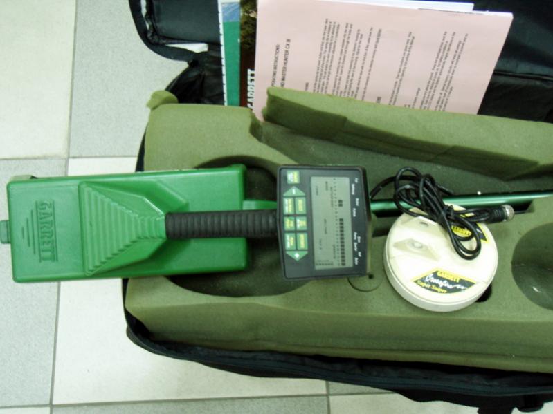

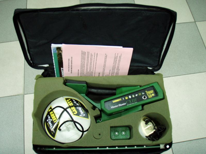

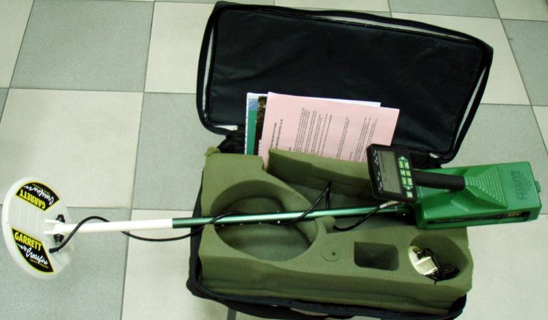

    В комплекте все что на фото:
    -сумка-чехол
    -прибор с батарейным блоком и двумя штангами
    -катушка 8,5"
    -катушка 4"
    Полностью исправен.
    Отдам за 3200грн.

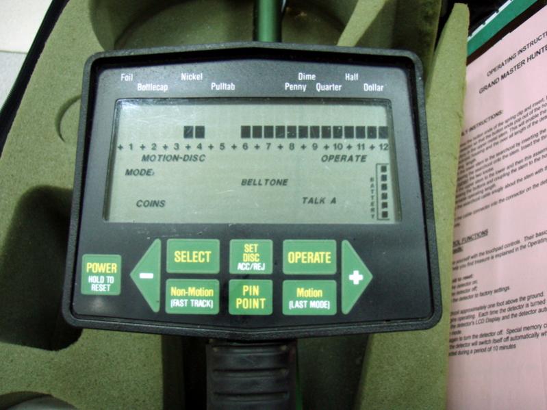

    Power/ Hold to reset:
    • Включает детектор;
    • Выключает детектор;
    • Возвращает детектор к заводским настройкам.
    Поднимите поисковую катушку приблизительно на один фут выше основания земли. Нажмите Power один раз, и детектор включится. Каждый раз, когда детектор включается, состояние аккумулятора будет указанно на дисплее, и детектор автоматически начинает работу в режиме Discrimination.
    Нажмите еще раз на кнопку Power, чтобы выключить детектор. Специальная схемная часть памяти сохранит все сделанные настройки. Также, детектор переключит себя автоматически в режим сохранения питания, если в течении 10 минут не было найдено ни одной цели, возврат в режим работы произойдёт автоматически если Вы дотронетесь до какой либо кнопки на дисплее или будет обнаружена цель.
    SELECT:
    Допускает, чтобы оператор выбрал пункты меню, для установки ручных настроек:
    • Mode
    • Depth(Sensitivity)
    • Threshold (Audio Level)
    • Tone
    • Volume
    • Frequency
    • Talk (Voice)
    • Battery Indicator
    Также указывает на функции, которые можно включить или отключить, используя + и – на панели управления.
    Используется только в динамическом режиме
    • Surface Elimination
    • Belltone
    • Bi-Level
    • (Audio) Boost
    В статическом режиме доступны следующие регулировки.
    • Manual Ground Balance
    • Ground Track
    • Automatic Threshold
    • VCO
    NON-MOTION(FAST TRACK) – статический режим:
    Эта кнопка выполняет двойную функцию. Для включения режима “Все металлы” достаточно нажать и отпустить эту кнопку. Для активизации режима “Авто грунт баланс” достаточно нажать и удерживать пару секунд эту кнопку.
    SET Disc ACC/REJ:
    Функция предназначена только для динамического (Moution) режима. Разрешает принятие или отклонение определенных целей, устанавливать метки как показано на верхней шкале дисплея.
    PINPOINT - DEPTH:
    Нажмите и удерживайте кнопку pinpoint на панели управления, если Вы обнаружили цель. Функция предназначена для определения центра найденного объекта.
    OPERATE:
    Возвращает в режим поиска после, каких либо изменений в режиме работы детектора.
    MOTION (Last Mode):
    Возвращает детектор к последнему предварительному используемому режиму.
    + and -
    • Позволяет перемещаться между 6 рабочими режимами;
    • Позволяет регулировать уровни Depth, Threshold, Tone, Volume, Frequency, Talk, как в статическом, так и в динамическом режимах, и Surface Elimination только в динамическом режиме
    • Активирует (+) или отключает (-) режимы Belltone, Bi-Level, и Audio Boost в динамическом режиме (Motion) так же Ground Track, Automatic Threshold и режим VCO в статическом режиме (Non-Motion);
    • Передвигает LCD сегмент на верхней шкале, если режим дискриминатора устанавливается в Режиме Motion;
    • Разрешает более точную настройку Авто Грунт баланса в режиме Non-Motion.
    ИНФОРМАЦИЯ НА ДИСПЛЕЕ
    1. Target ID Guide
    На самой верхней шкале дисплея расположены прототипы вероятных целей, указывающие на возможный состав обнаруженного объекта, “Целевой идентификатор”.
    2. Верхняя шкала (LCD)
    • Указывает обнаруженную цель
    • Указывает обнаруженную цель в режиме Pinpoint
    • Указывает уровни установки контроля
    3. Нижняя шкала (LCD)
    • Указывает сегменты дискриминатора
    • Указывает глубину обнаружения
    ГОЛОСОВЫЕ СООБЩЕНИЯ
    Эта функция даёт возможность включить/отключить голосовую информацию, чтобы помочь вам в установке детектором обнаруженной цели. Четыре уровня голосовых сообщений позволяют Вам определить деятельность этой функции.
    • Off: Голосовые сообщения будут включаться только тогда когда детектор не сможет опознать цель.
    • A: Голосовые сообщения будут включаться только при настройке детектора.
    • B: Голосовые сообщения будут включаться только на указание глубины объекта.
    • C: Голосовые сообщения будут включаться во всех случаях.

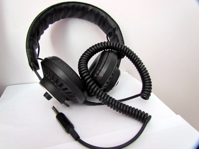

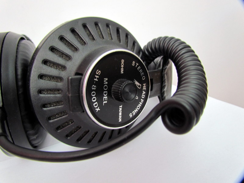

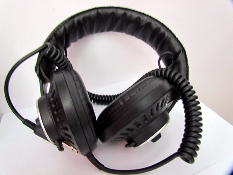

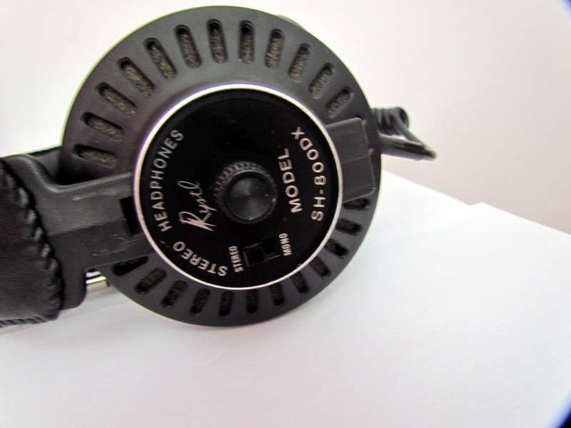

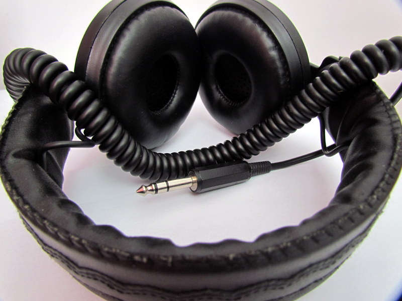

    Добавлю к металлоискателю ещё и удобные, почти не ношенные наушники -CH800DX, стерео-моно переключатель, регуляторы на каждом ухе.
    а также снижаю цену, теперь продажа всего комплекта -2850грн.

    Наушники проданы.
    Цена металлодетектора -2780грн.
