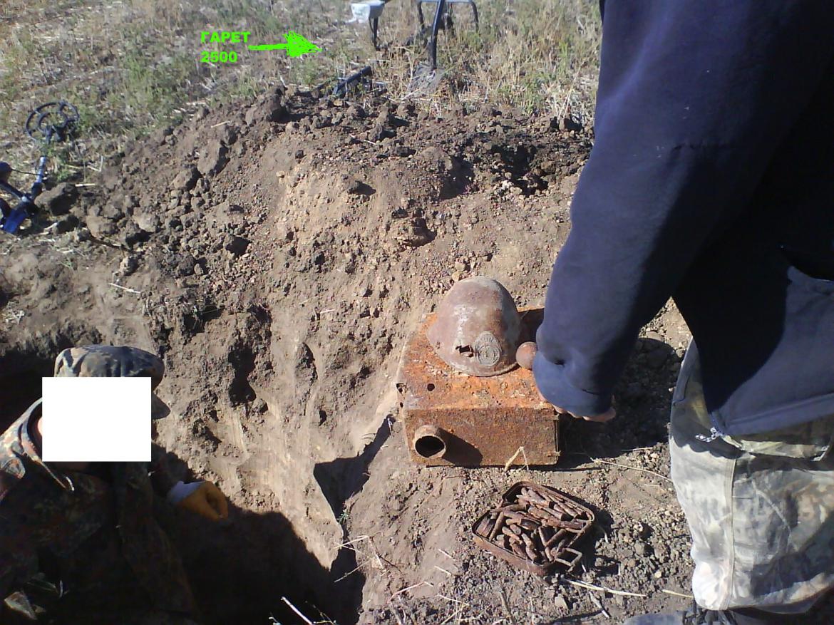

    Каску действительно видит до 1.2но это предел,да и при 1.2м полной шкалы не будет,1м-уверенный-копаемый сигнал,бочки не попадались
    А вот у камрадов Пульстар,зацепили буржуйку,разрывался у них ,как резанный,мой Гаррет,её в упор не видил,лишь слабый фон,так глубина залегания буржуйки была точно 1.5м,на фото видно примерно глубина,при том что сама железека довольно большая,каски и гвоздей в том окопе не было,это просто для фото поставили
    Как то камрад,по перемесу нашел окоп,попросил прозвонить,прибор издавал слабый сигнал,такой что копать если просто ходишь не станешь,но при этом камрад решил долбить тот окоп,в результате наша каска примерно1.2-1.3м
    За высокую траву когда цепляет задняя катушка,начинает пищать,это болезнь всех этих приборов,для этого просто надо усилить крепление,т.к оно на катушке хлипкое
