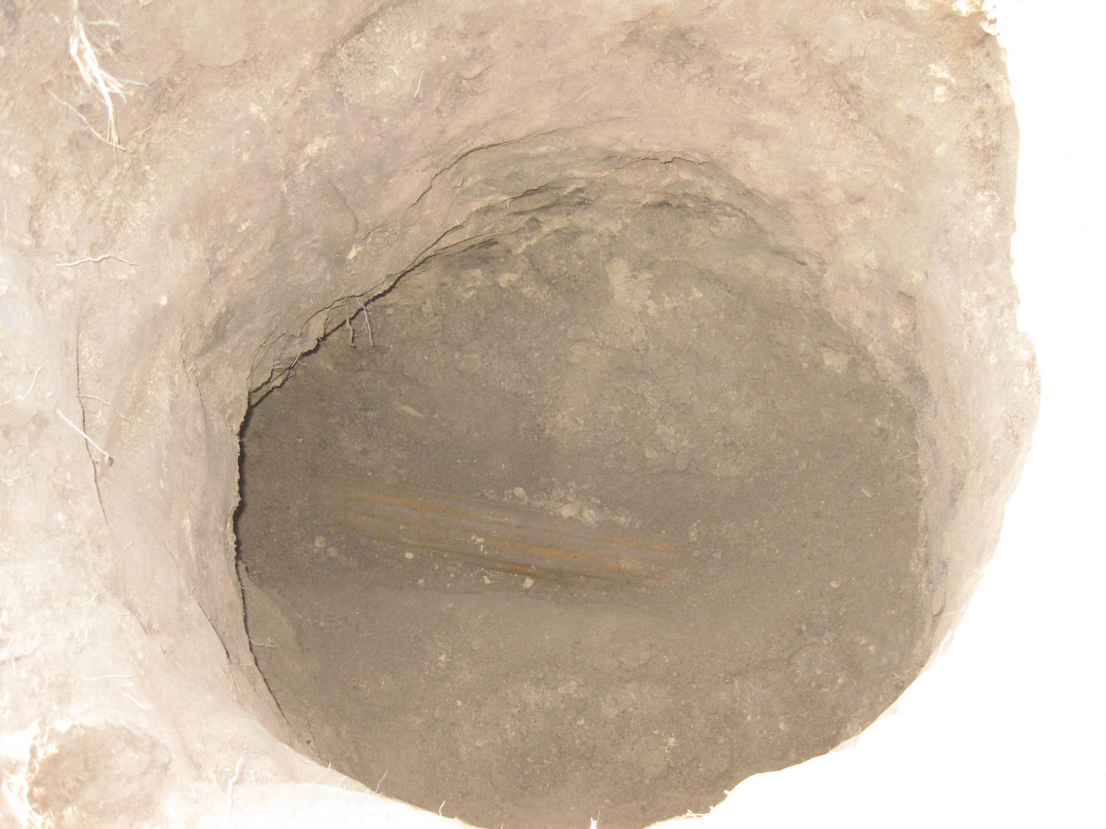

    Все замечательно в глубинной приблуде для ГТИ2500го, есть только одно но, копать ямы приходится большие, так же брал на ремонт аппарат и решил после ремонта потестить, я проклял его на третьей яме, так как сигнал интересный, а в итоге какое то УГ, на глубине от метра до двух, так в итоге копнул ведро в 1,5метра глубины, после чего вырубил сей чудо агрегат и пошел махать своим теджончиком =)
