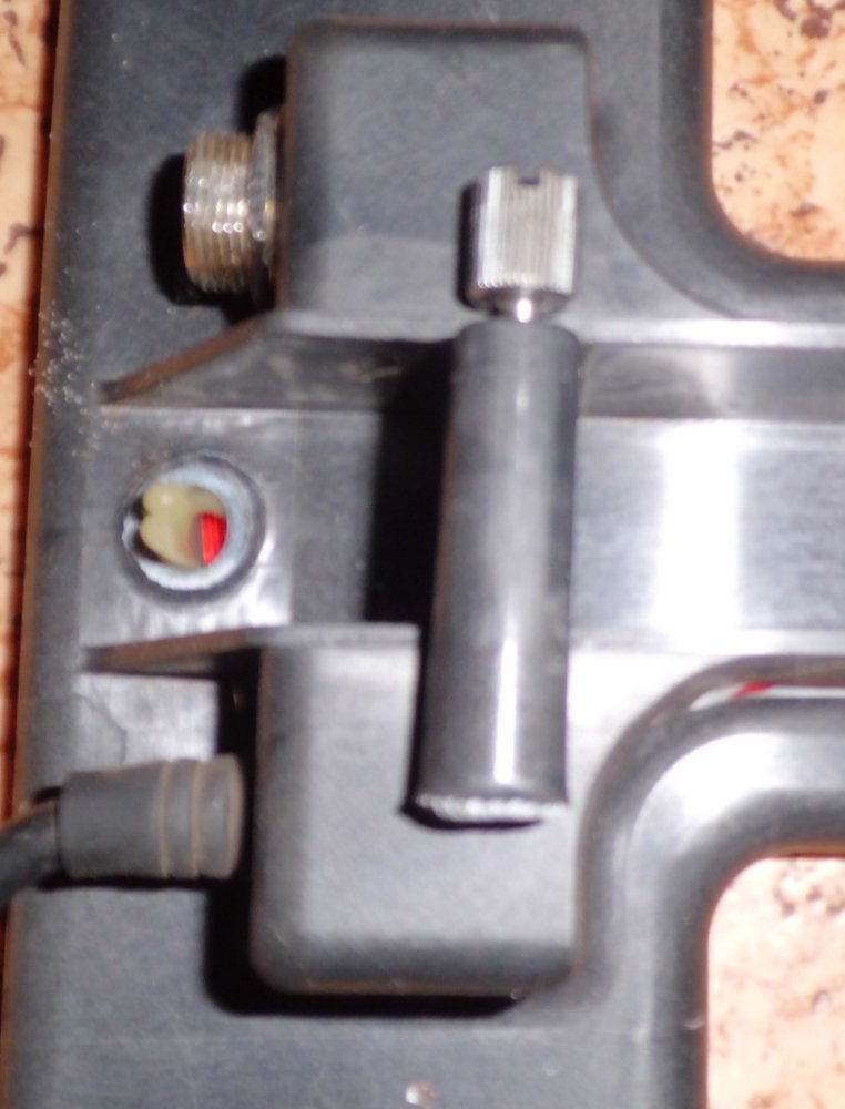

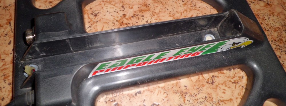

    Помогите, пожалуйста, с ремонтом рамки 2500. На передней катушке отломились крепления. Можно конечно склеить штангу с рамкой намертво ... Но этот вариант пока запасной, хочется чтобы рамка могла разбираться как раньше. Возможно у кого-то есть какие варианты?
    Topaz81 подобається це.
  20. Кельт
    Кельт Major
    11
    32
    7.984
    южные степи
    фиксировать обычной изолентой
    Topaz81, Reinhardt та SILVESTER подобається це.
  21. Azzzi
    Azzzi Stabsgefreiter
    406
    Донецк
    Это общая проблема. Не парьтесь.
    Фиксируйте стяжкой, изолентой, скотчем, липучкой(как на сумках\штанах\куртках).
    Reinhardt подобається це.
