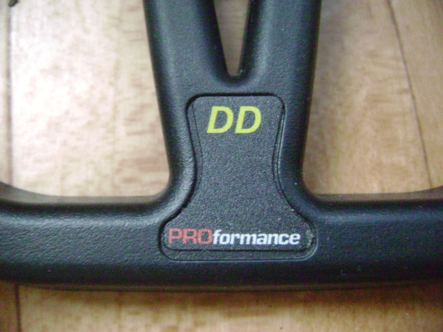

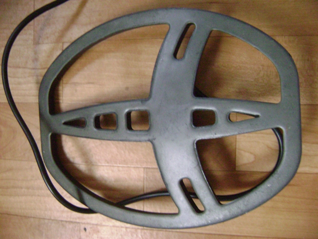

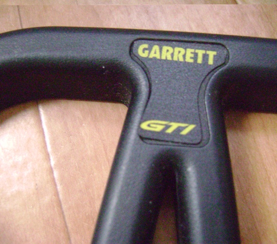

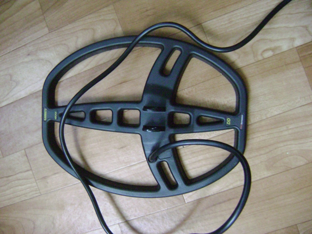

    Добрый день, кто пользуется данной катушкой Катушка Garrett 2500/1500 8.5, подскажите по работе с ней. У меня Garrett 2500, подключаю данную катушку, гудит постоянно на всех режимах. Брак или эта катушка по особенному отстраиваться на Garrett 2500?
  21. feare7
    feare7 Oberschütze
    88
    впервые вижу такую катуху к garrett 2500 .Где покупали ?
  22. moisey
    moisey Gefreiter
    280
    Кто нибудь знает или она пойдет на Гарретт Мастер Хантер СХ3...???
