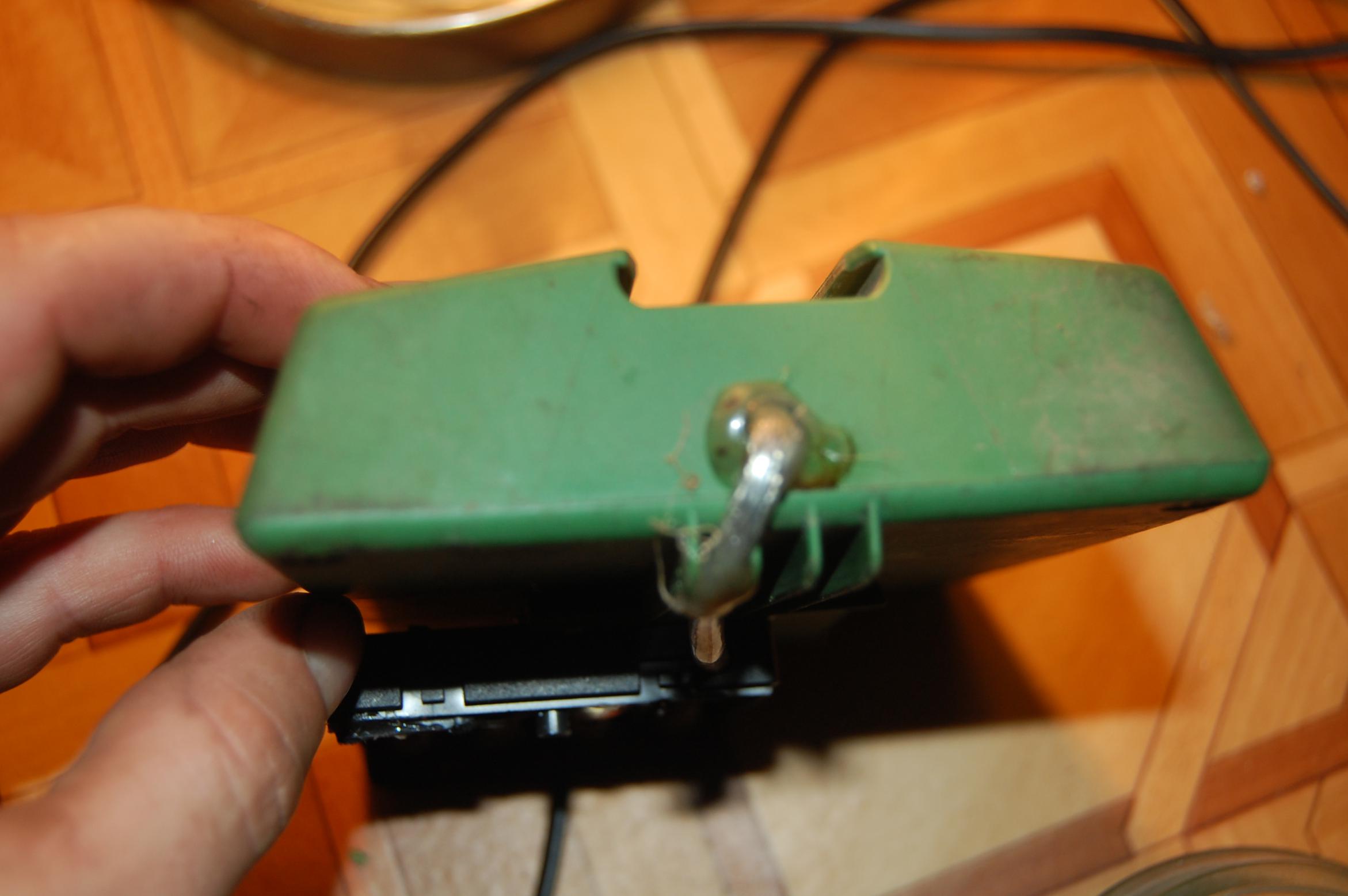

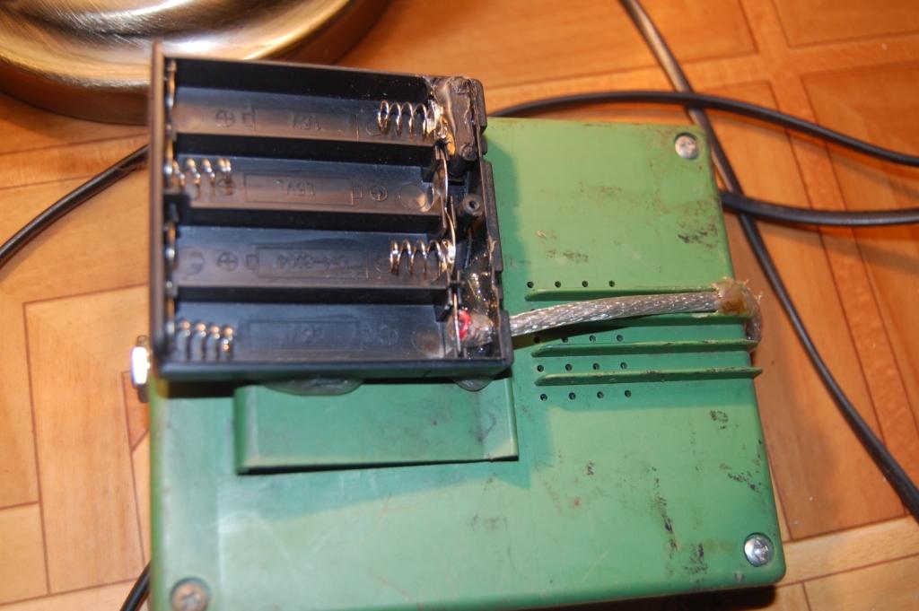

    Вот припаял паралельно плюс на плюс минус на минус но мне говорят что будут садить один одного.
    Правда?
  12. dim4ik74
    dim4ik74 Obergefreiter
    85
    ukrain
    у вас же 2 кассеты по 4батареи , внешних тоже нада 2 по 4шт , припаять 2 наружные паралельно 2м внутренним 4мя проводами, на одной кассете +на+, -на-, и на другой +на+ и -на- , использовать только одинаковые элементы\батарейки внутри и снаружи несмешивать новые и старые и посаженые\ заряженые- иначе будут садить одна другую
  13. Topaz81
    Topaz81 General-major
    108
    251
    5.805
    Ненька Україна
    Значит добавить паралельно ищо один блок. на 4батареи.А какой можна акамулятор присобачить.

  15. vohagor
    vohagor Schütze
    52
    украина
    не тупите- параллельно мона включать только если оба источника через диоды
  16. vohagor
    vohagor Schütze
    52
    украина
    вот так
  17. 1 людині також подобається це.
