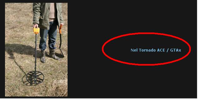

    на счет разьема 100% стрелок прав, таки да разьем не такой как у большинсва гарриков, но какая в 3,14.... схемка!!!!!! не хочу обижать гуру котушек, но к Вашему аппарату подойдет 100% нел торнадо от АСЕ250, единственно что надо переделать разьем, плата приемо передатчика, у моделей Гарретт 500,550,750,1000,1250 - эдентичны!!!!!!!!!!!!
  7. RaDevan
    RaDevan Oberfeldwebel
    2.067
    Kiev
    Да и в подтверждение моих слов , вот кусочек сайта производителя
    адрес: http://nel-coils.com/catalog_30.html
    картинку прилепил ниже, только вот последний вопрос, кто кого дурит????
