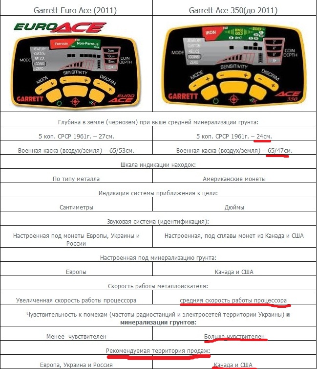

    сегодня расстроился ,не заморачивался по этому поводу потому что считал что ася 350 от евро отличается только названием ,укомплектовкой ,и слегка русифицированым табло .
    Сегодня на копе решил проверить и был ужасно расстроен ,у товарища ася евро ,и серебряную чешуйку берет хорошим звоном и кидает ее по таблу почти в конец ,мой же АСЯ 350 берет ее в средние сегменты цынк алюминий,и звон короткий ,меня это очень расстроило ,может ее самому перенастроить подкрутив подстроечное сопротивление ,или в чем дело,в катушке ?
    А то когда я ее тут брал на форуме некто мне не рассказывал что такое отличие .печально ,что теперь делать :smile_5::smile_4::smile_1::confused::confused:
    Посоветуйте ,что можно бы сделать ?
    инфа с инета
    Garrett Ace 350 - для специфики поиска монет и реликий в США
    Garrett Euro Ace - для специфики поиска монет и реликвий в Европе и России.
    В Америку теперь что ли ехать ? ((((
    пургой торгуют и не предупреждают людей,нашел отличие на сайте ......

    Парни доброго дня! подскажите в чем заключается отличие евро от американца?весь пост прочитал но так и не понял.Дело в том что собираюсь покупать ПРО,и это будет мой первый прибор,так что я в этом деле немножко далек и хотелось узнать ответ на более понятном языке))заранее спасибо и прошу прощения за свой глупый вопрос.:beer:
  18. porfiriy
    porfiriy Oberschütze
    47
    Ukraina
    Бери европейца, прибор имеет тяжелую дефектную историю(первые поставляемые партии-сейчас уже вроде мало, судя в просьбах о помощи на форуах), те есть лучше местная гарантия, а не американская.
