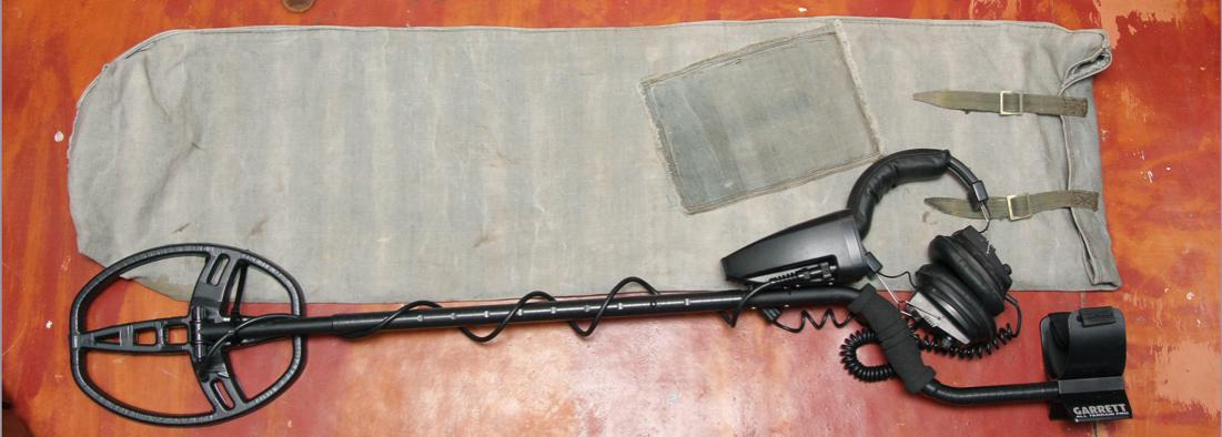

    Только сильно не смейтесь.:)
    Вот ОН. Обычный брезент, был чехол на военную катушку кабеля.
    При стирке хорошо состарился, (я думаю лишнего внимания при переноске привлекать не будет). В районе электронного блока накладки с поролоном, так на всякий случай. Вобщем ооочень дёшево и по армейски просто и надёжно.

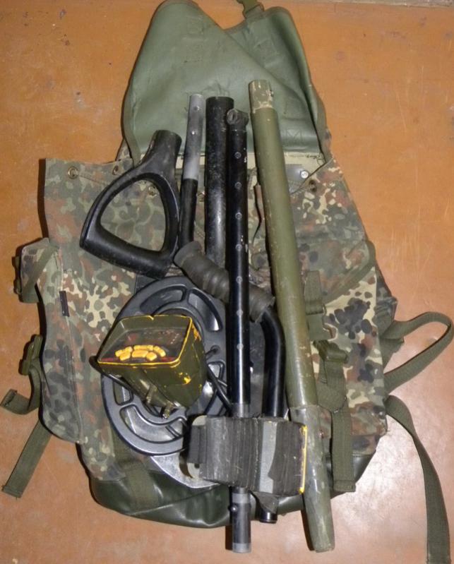

    Кроме шуток,по-моему лучше выкрутить два шурупо-винтика, которыми крепится блок к штанге,чем каждый раз рисковать убить штеккер.Во всяком случае я так всегда делаю на Аське, когда ехать далеко и все это набивается плотно в большой рюкзак в перемешку с другими вещами. Да и в маленький все вместе с лопатой влазит.Я конечно не так трепетно отношусь к прибору, как многие мои коллеги,но в конце -концов,не мы для вещей, а вещи для нас...:)

    Большое спасибо за ваши решения и помощь . Не плохое решение с чехлом . По поводу снятия приборного блока. НЕ дай Бог потерять один винтик и начнется поиски специфичной вещицы. Там точно нервов будет потеряно море.

    Ну..я когда разбираю,то сразу их на место и вкручиваю.Было-один потерял,но не такой уж это и дефицит,шуруп с крестом под пластмассу.Когда приезжаешь копать-вообще без проблем..у меня все-равно и лопата на мебельных стяжках собирается,поверьте,все вместе-пять минут дела.А вот назад,труднее...Мало ли кто сколько на грудь принял,бывают же и такие? :D Это все с точки зрения "безлошадного" ,комрады с авто вообще приборы не разбирают-кинул в багажник и забыл до следующего раза,если не грязный.
