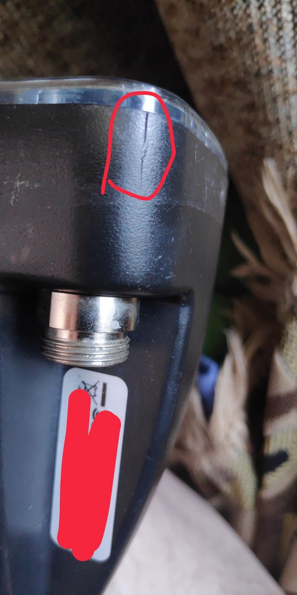

  6. intelBro
    intelBro Feldwebel
    338
    м. Ч
    приветствую комрады, сегодня утопил своего прохора. я не понимаю как образовались те трещины...? не ронял, обращался бережно, на морозе вообще не ходил, от солца чехол купил.. а они появились и что самое интересное они симетричны.. он на гарантии, ничего не колхозил, одно что все стыки изолентой заклеил от песка и так ходил... как думаете в СЦ откажут в ремонте/замене..? в гарантии написано что могут отказать в обслуживании при мех. повреждениях, но их нету.. точнее трещины образовались НЕ от мех. повреждений, нету ни следов ударов ни сколов, только мелкие царапины.. никто раньше о такой проблеме не слышал..? я реально не понимаю что произошло..
  7. Wolfgrey
    Wolfgrey Moderator
    6.397
    Україна, Дніпро
    Вероятнее всего пластик не выдержал постоянного давления уплотнителя передней панели и разошелся. Признак некачественного пластика. Но доказать гарантийный случай будет очень сложно - вам скажут что вы где-то придавили корпус, вот он и треснул. Доказать обратное практически невозможно. Если бы этот дефект массово наблюдался у какой-то партии приборов, и это было бы надлежащим образом зафиксировано - тогда шанс был бы. А по единичному случаю - без вариантов.
