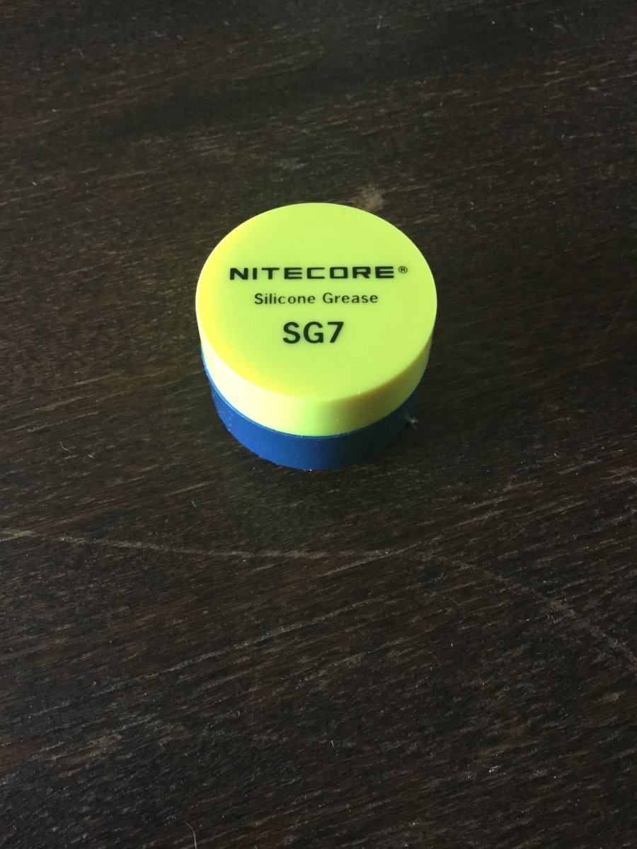

    Доброго вечора, підкажіть чим обробити резинові ущільнення на АТ Про для пошуку під водою.
  5. Kyzma Odessa
    Kyzma Odessa Stabsfeldwebel
    992
    Одесса
    Пользуюсь силиконовой смазкой. Такой https://autotech.ua/p/3789-vmpauto-universalnaya_silikonovaya_smazka_silicot_30_ml.html А блок подготовить советую так

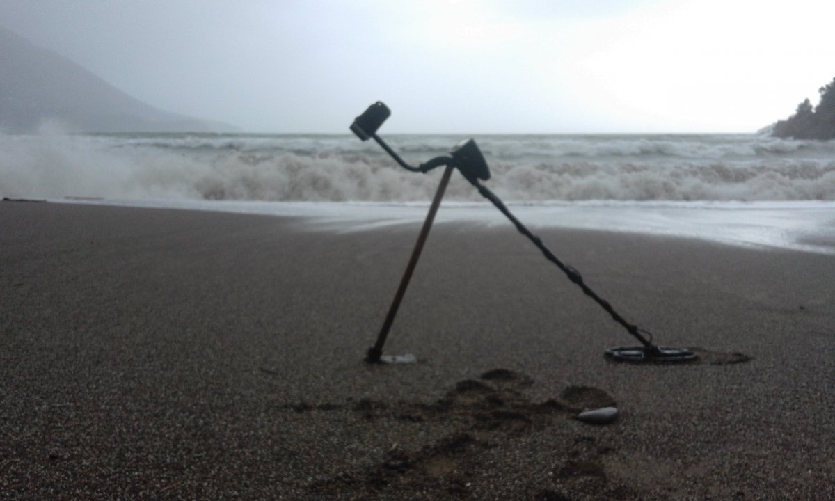

    З своїм апаратом проблем не маю. По прибої ходив без проблем но багато незручностей. При хвилях, потрібно скидати чуйку, добре обмотувати дріт від катушки, та сам підйом знахідки не зручний. При тихій воді заходив у воду чуть глибше ніж до колін, теж незручності є. Апаратом незручно водити через опір води, потрібно привикнути, чуйку знімаю бо всеж дає сигнали яких не знайти, кабіль теж потрібно обжати щоб не давав сигналів при проведенні катушки в воді. Для себе зробив висновки що результативніше пробивати сигнал в той час як відійшла хвиля (між хвилями), в воду вже заходжу рідко.

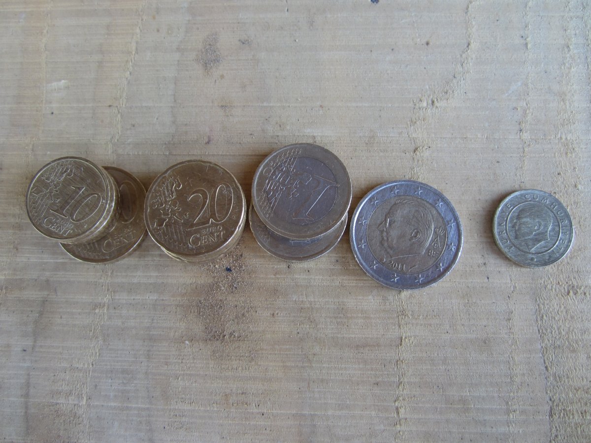

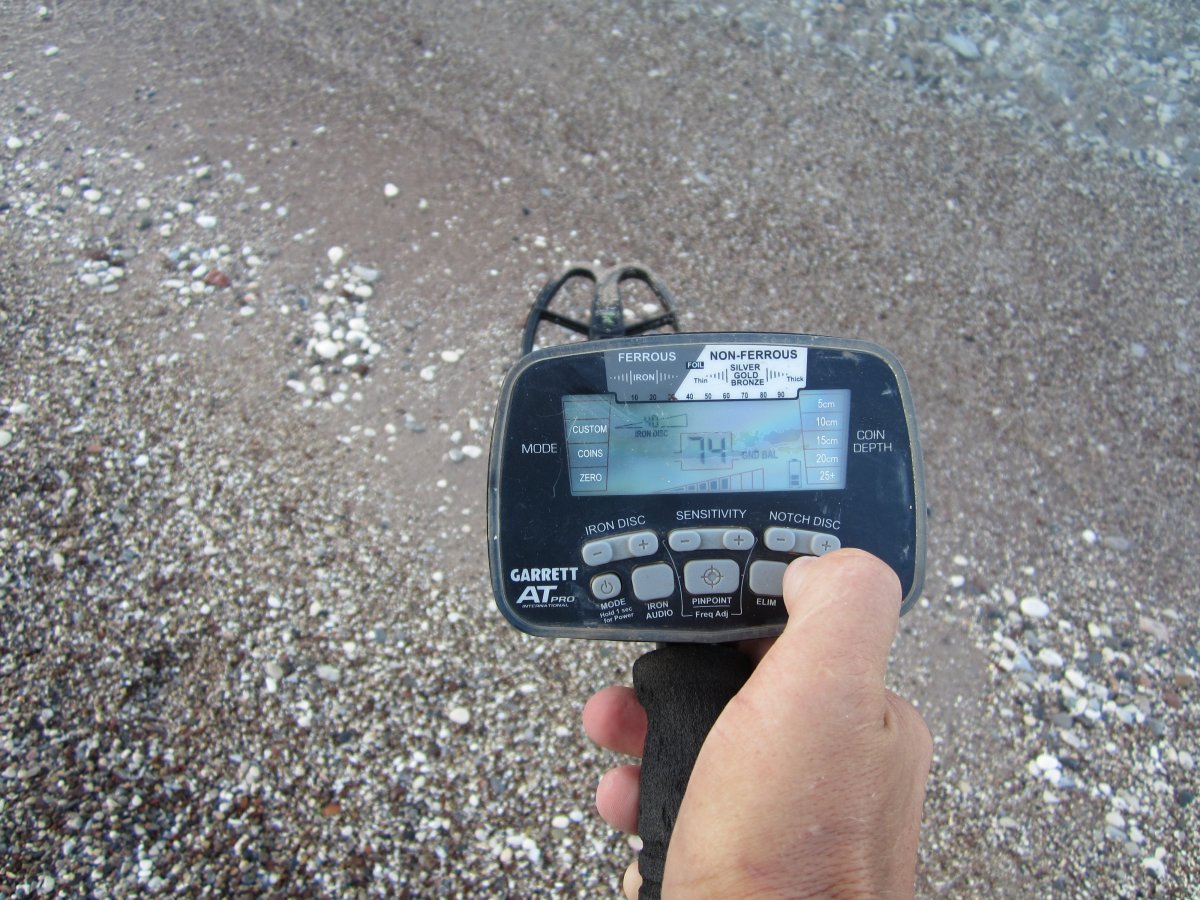

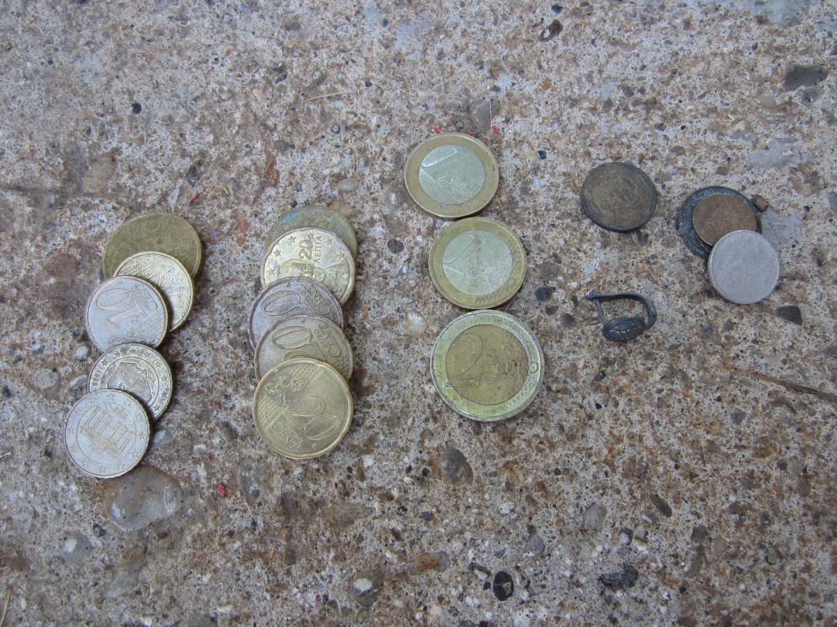

    Ось такі настройки виставляв сьогодні (фото 1), ніяких фантомів не було ні разу. Результат за півтори години 5 євро 90 центів, кульчик срібло та кілька монет інших і не існуючих країн. Чуйку знизив сьогодні тому що глибоко копати нема резону, в туристичний сезон по ранках потрібно збирати свіжачок а в зимку можна і по глибше пройтися.

    ГБ 74?

    Саме так получилося на цьому пляжі, кнопку балансу спеціально для фото натиснув. В вечері можливо піду на інший піщаний пляж з маскою в воду, там попробую інші настройки. Замічу те що катушка на мому апараті не штатна а НЕЛ ХАНТЕР (катушку спеціально не купляв а так купив з БУ апаратом кілька років назад).

    У меня отстраивался на Черном море ГБ 15.Ноя убирал в ноль,что бы небыло ложняков. Но плата на приборе умерлана днях приедет новая -тогда будем посмотретьно думаючто так же и будет ГБ.

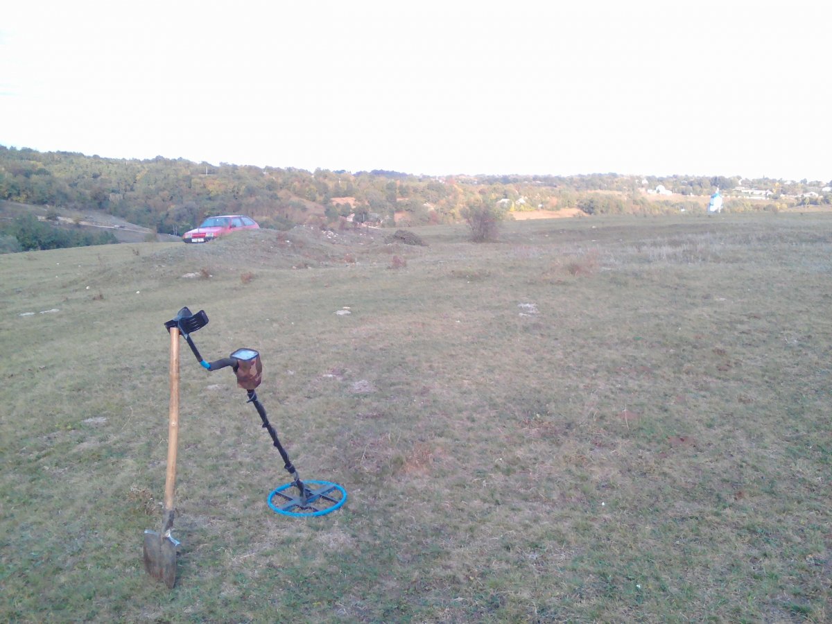

    Такий от датчик
