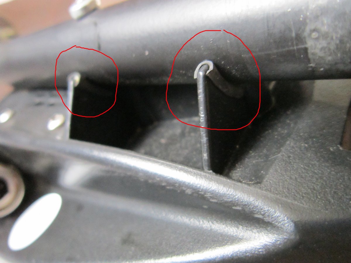

    Вернусь к теме о плохом и не надежном креплении блока.
    1. Даже на новом приборе винты крепления нужно ставить сразу другие на 5мм длиннее.
    Но их сложно подобрать с таким шагом и нужной длинны. Но это нужно сделать. И делать нужно аккуратно, что б не сломать стойки.
    2. Дедушка Гаррет очевидно сильно прогнал... Штанга не ложится плотно на упоры блока. Там есть не хилые зазоры. Очевидно игра блока на штанге и есть причиной поломки креплений.
    Что сделал я.
    Просто подложил туда резинки от велосипедного ниппеля. Без клея. Зазоры ушли, блок лег плотно и держит резинки.
    В общем - все на фото.
    :beer:

  11. bols
    bols Stabsgefreiter
    187
    винница
    надо будет попробовать,спасибо тебе камрад за рацуху:beer::beer::beer:
