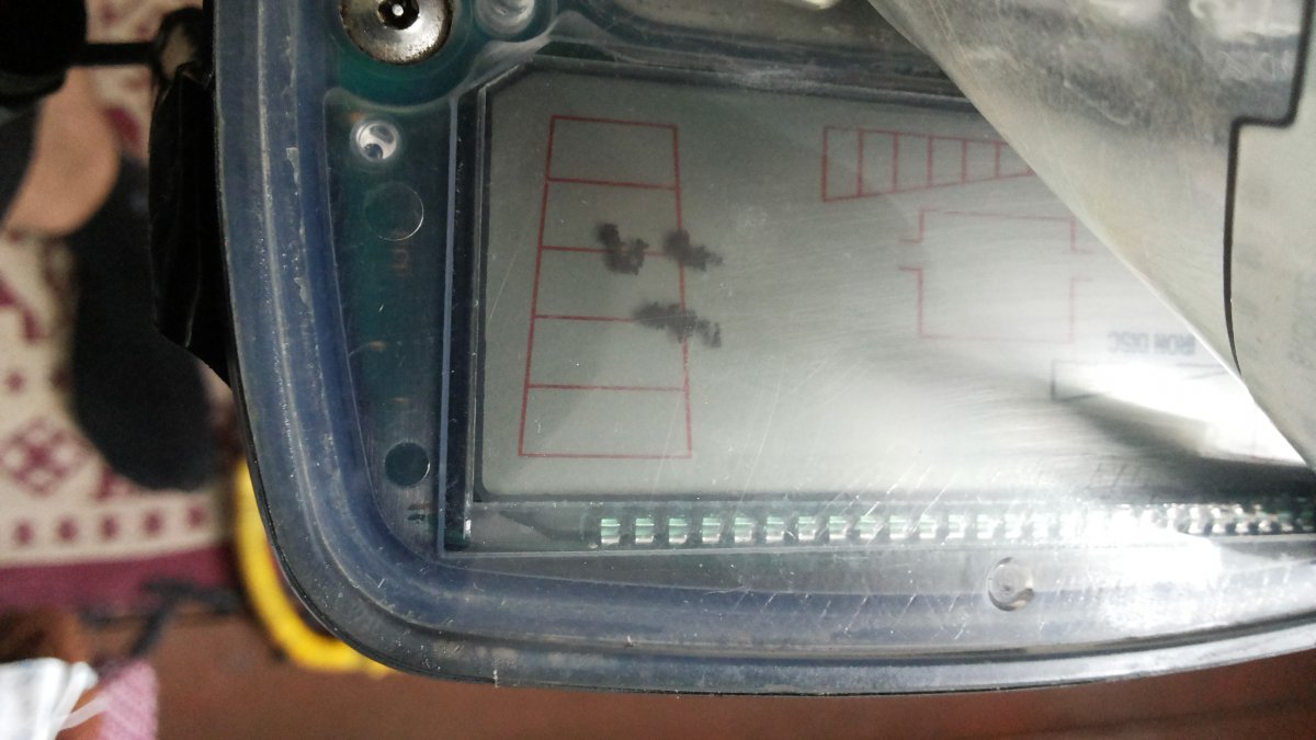

    У меня на дисплее появились пятна.Потекли пиксели или что там ..замена дисплея в ДАСе обойдется в 1300грн.Фото пока не удается скинуть из-за интернета. Поломку крепления блока к штанге уже проходил-заменил на новый блок,который опять отвалился-поставил саморезы длинее.Подлокотник поломался-на эбоксидку посадил...от сантех.трубы вырезал.Штекер катушки позавчера умер-отломался усик ,причем не в процессе присоединения,а уже в процессе поиска.....начались трели и фантомы,отсоединил катушку,вытащил штекер,покрутил в руках и усик отпал.
