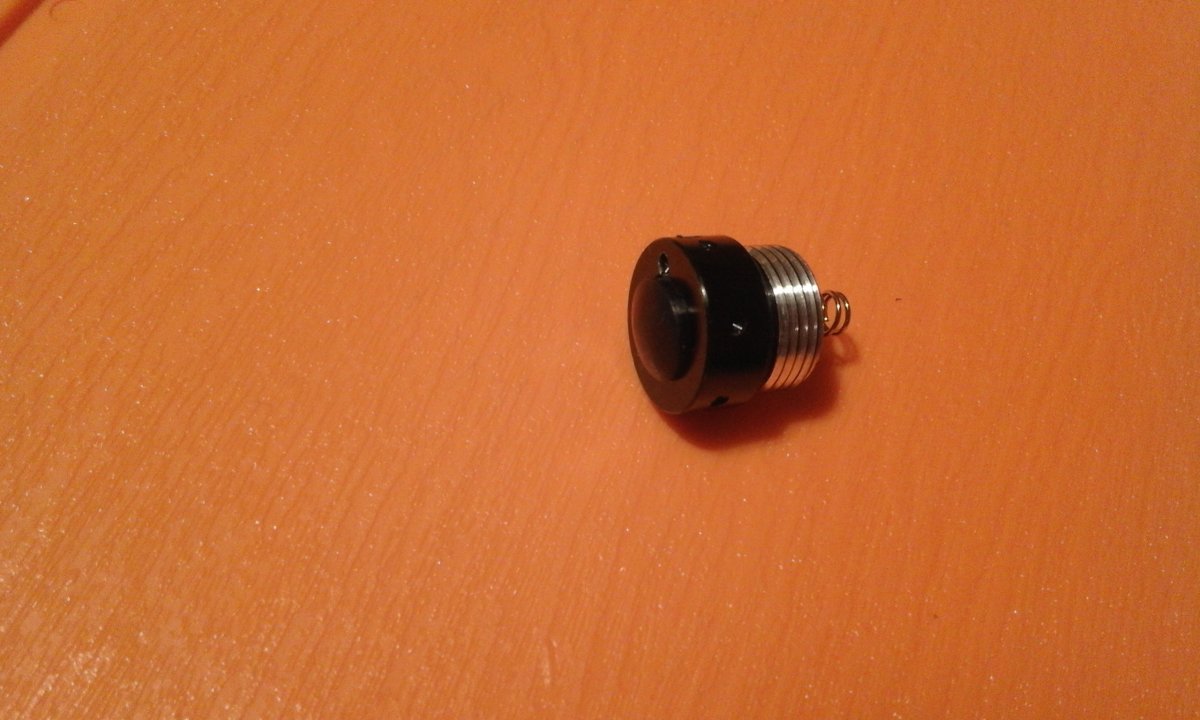

  6. 663
    663 ✠ Moderator
    17
    7.598
    Україна.

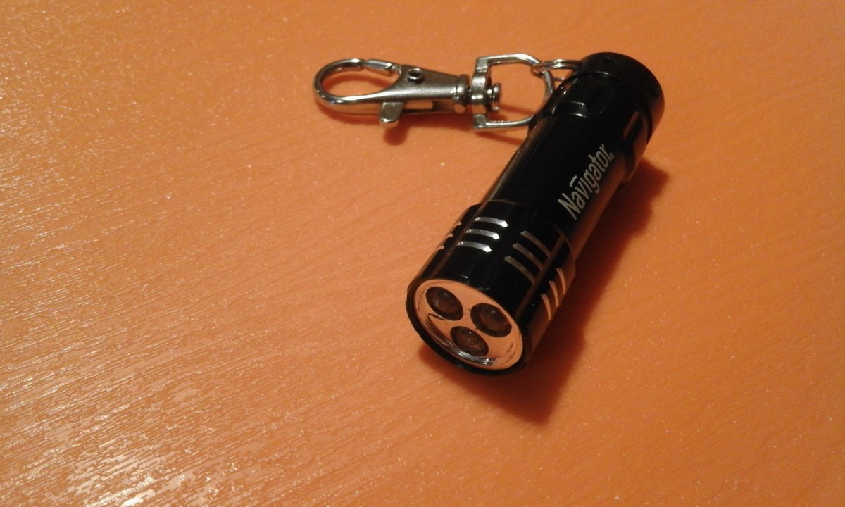

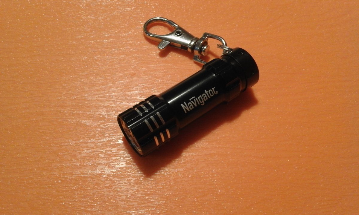

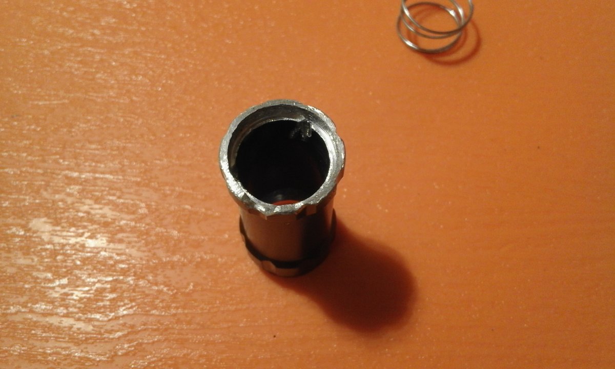

    Исходником для работы послужил фонарик. Корпус алюминий, кнопка водонепроницаемая, компактный.
    Олег Рак, paiker та Вольф подобається це.
  7. 663
    663 ✠ Moderator
    17
    7.598
    Україна.

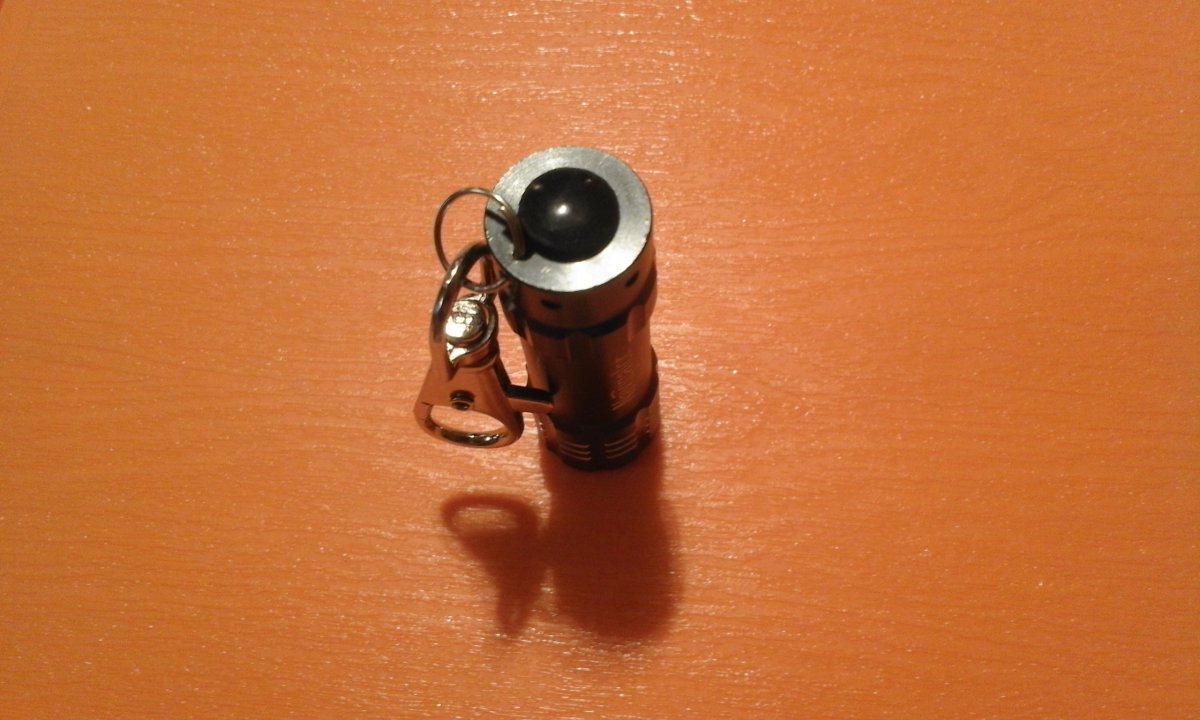

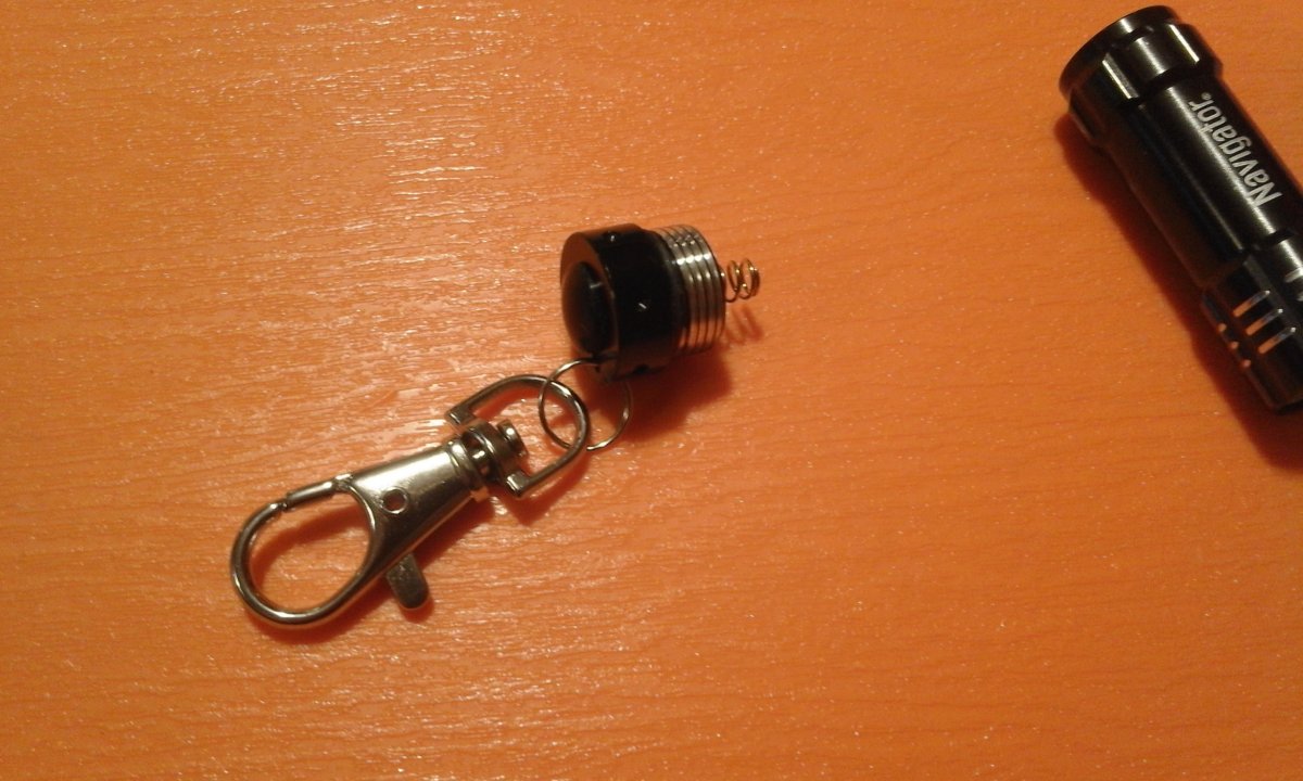

    Кнопка.
    Оставил без изменений, снял только карабинчик.
    Останнє редагування: 8 лис 2016
    Олег Рак та Вольф подобається це.

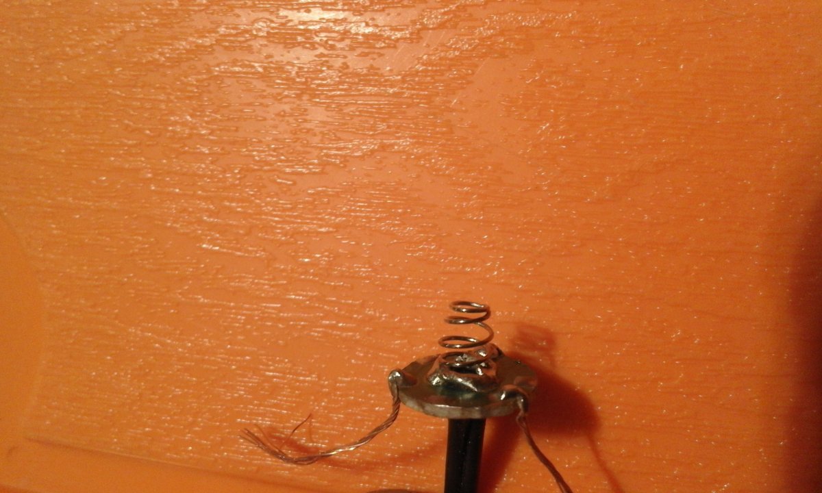

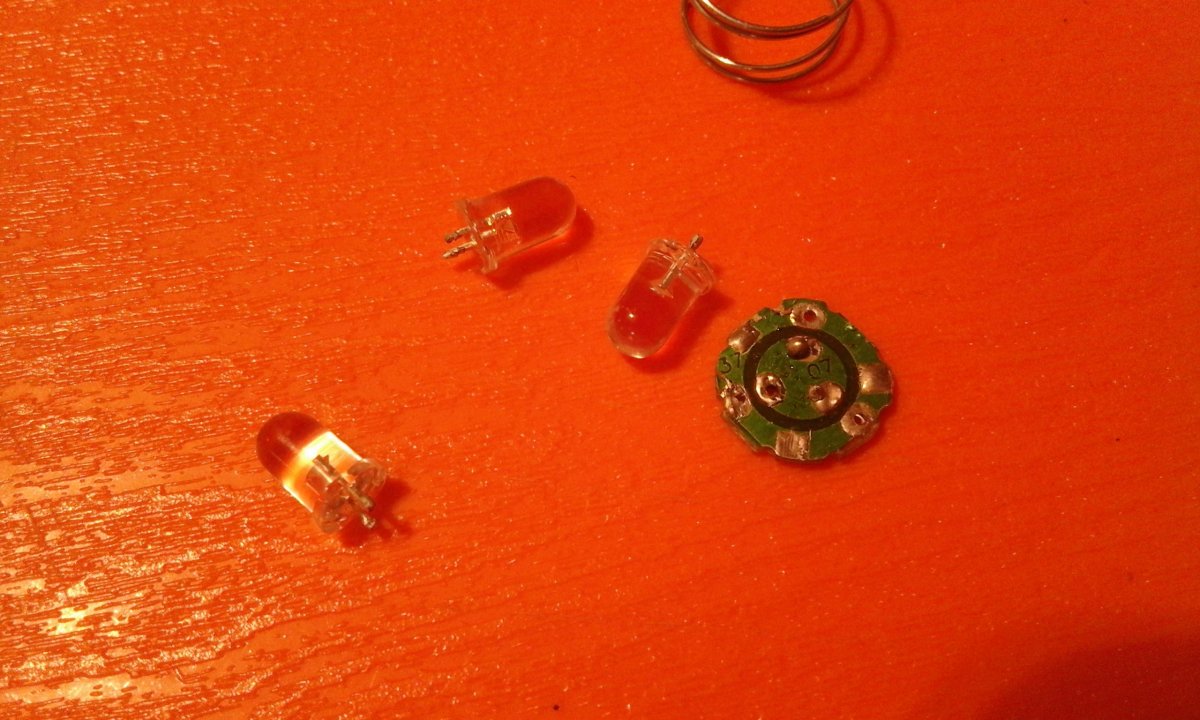

  9. 663
    663 ✠ Moderator
    17
    7.598

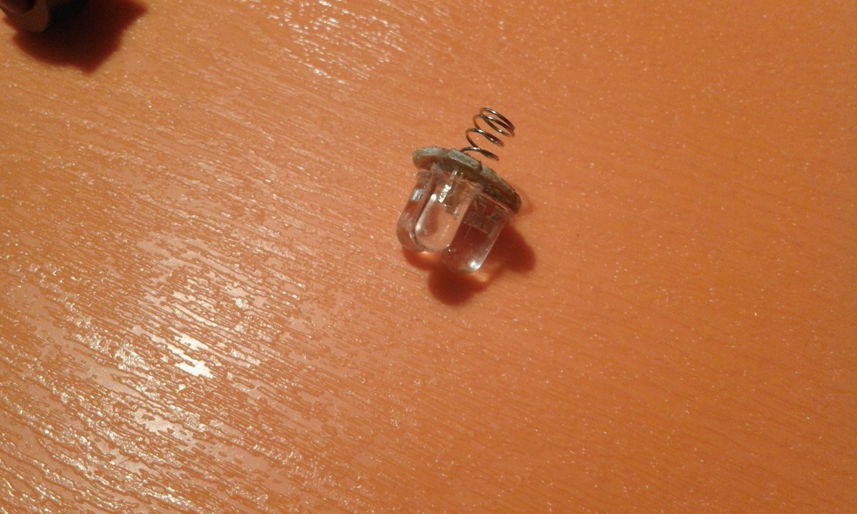

    Україна.

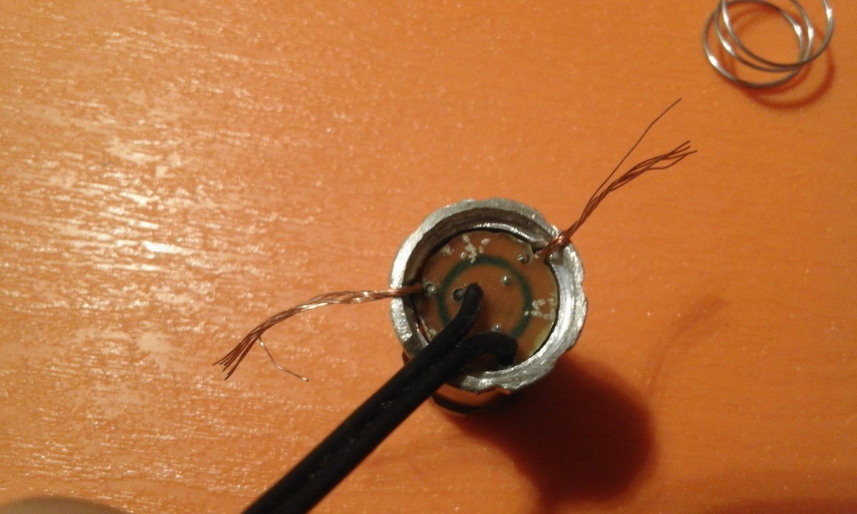

    Диоды для подсветки взял из фонарика. Диоды были подключены параллелно и следовательно чем их останется меньше тем экономней будет подсветка.
    Распаял узел фонарика с диодами. Диоды будут припаяны отдельно к проводам а сама плата пойдёт дальше в дело, буду использовать плату в боксе батареек.

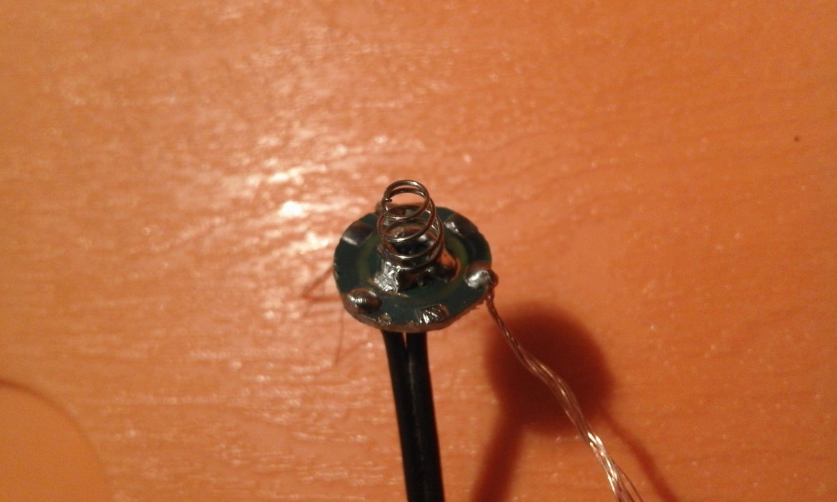

  11. 663
    663 ✠ Moderator
    17
    7.598
    Україна.

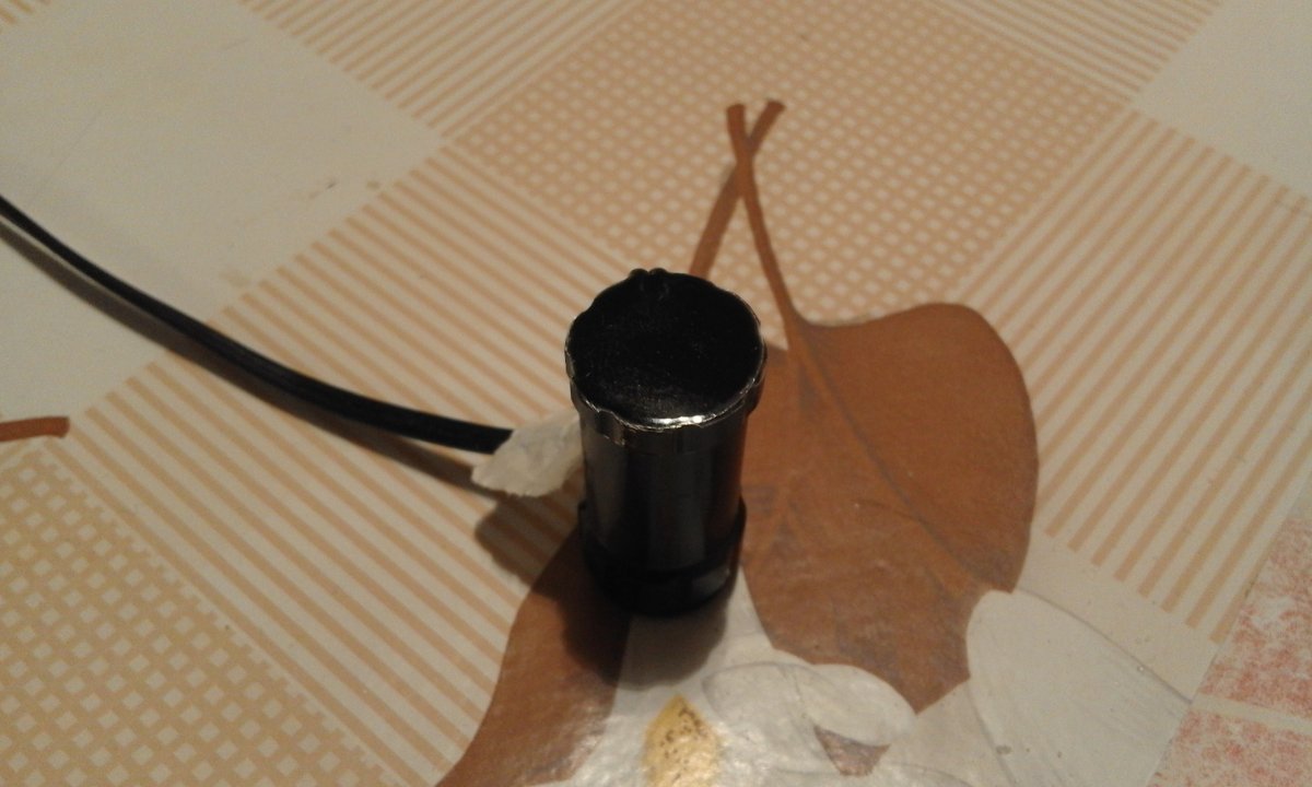

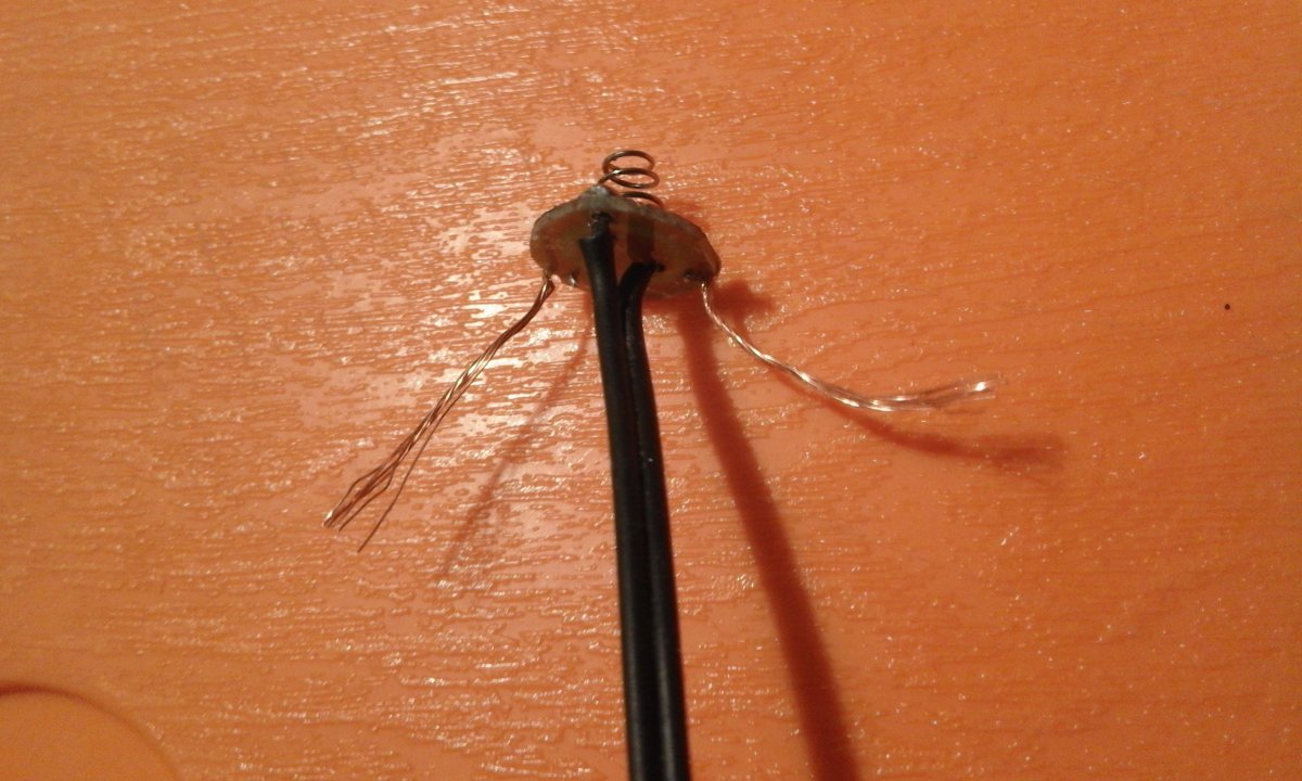

    Плата для бокса батареек.
    Припаял два мягких провода. Будущий плюс к пружинке. Будущий минус к крайним клемам, к тем же крайним клемам припаял многожильные провода, они должны контачить в будущем с корпусом бокса. Плату в сторону.
    paiker, Kyzma Odessa та Вольф подобається це.

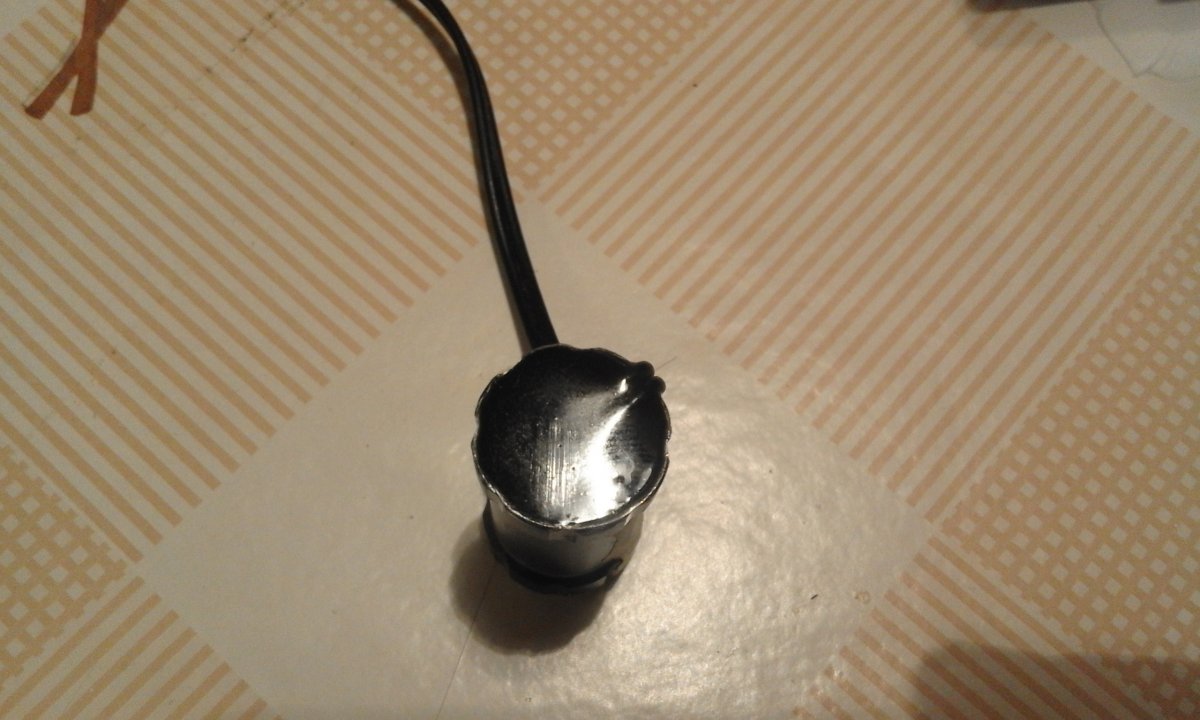

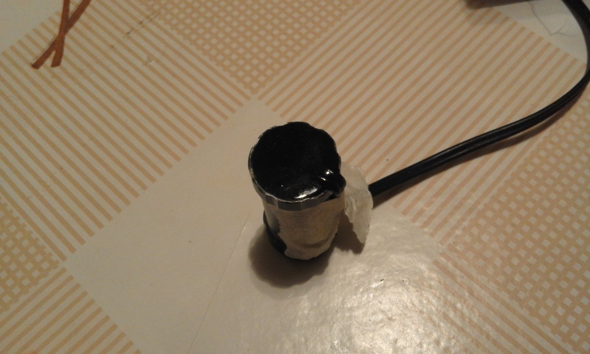

    Бокс батареек.
    Отрезал ту часть где стояли диоды, тем самым сделал деталь компактней.

  13. 663
    663 ✠ Moderator
    17
    7.598
    Україна.
    Поставил плату на её место и залил эпоксидной смолой с добавлением чуток чёрной краски. Провод питания вывел в сторону, потом он уйдёт в блок управления.

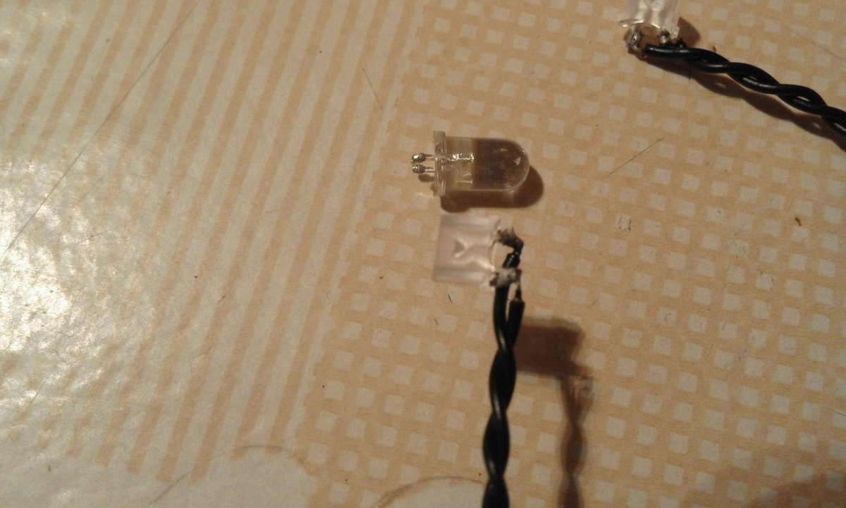

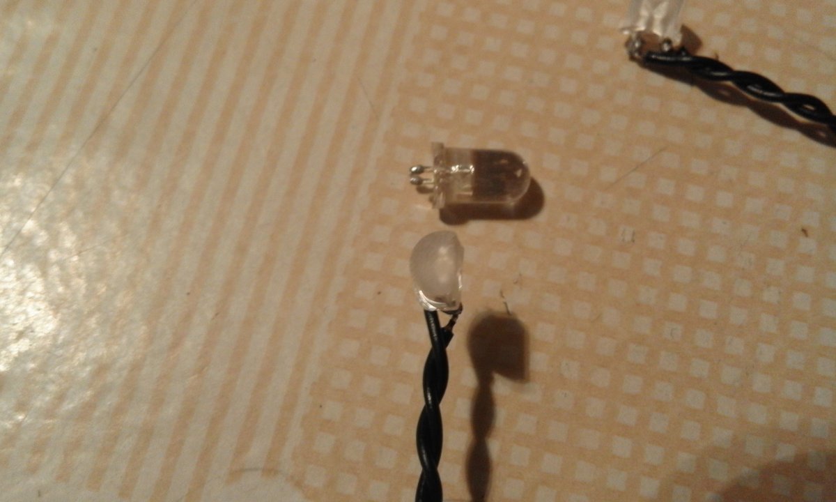

  14. 663
    663 ✠ Moderator
    17
    7.598
    Україна.

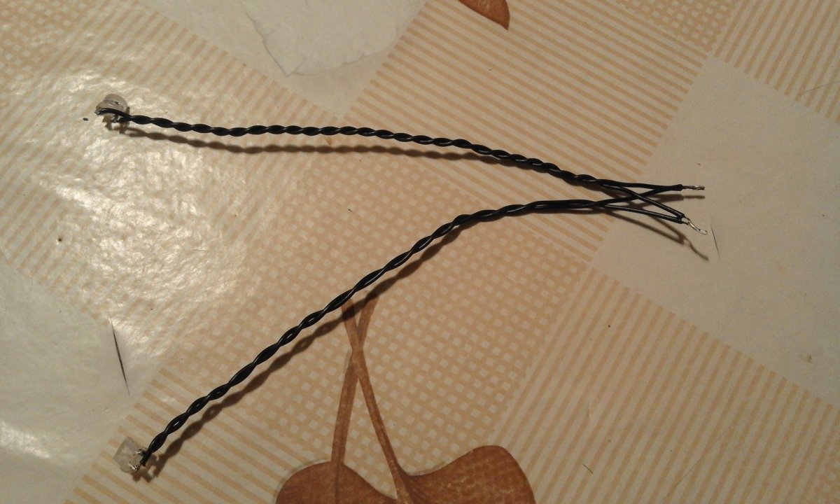

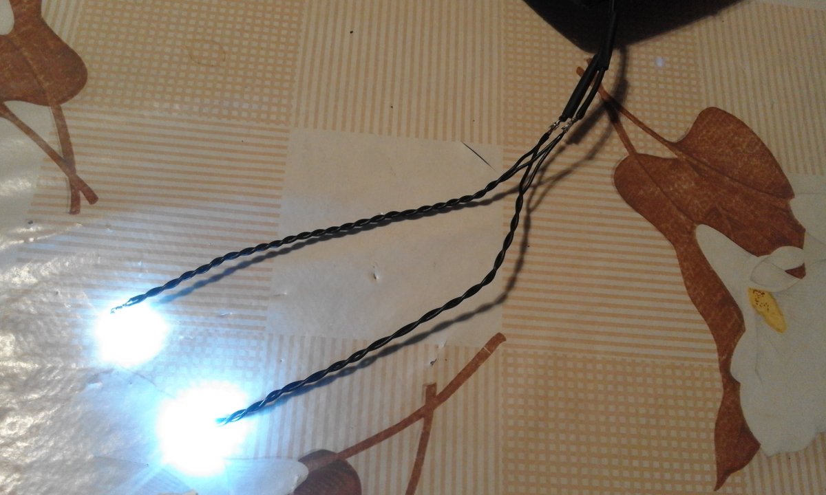

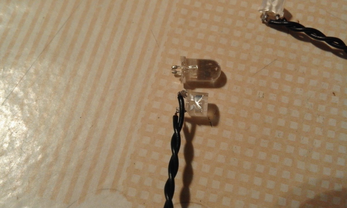

    Подготовка диодов.
    Дремелем сошлифовал диоды в нужную мне форму, это можно сделать и напильником. На такие меры пошол по той причине что всё делается из подручных материалов.
    Volynyaka, Kyzma Odessa та Вольф подобається це.

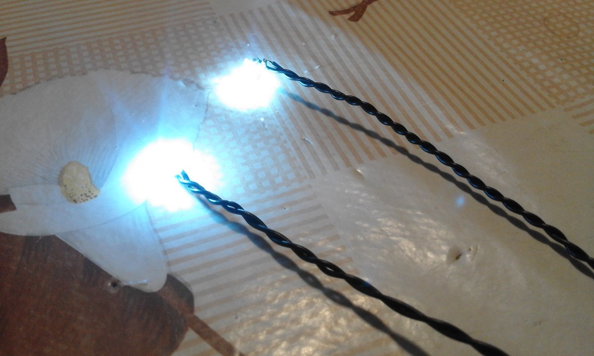

  15. 663
    663 ✠ Moderator
    17
    7.598
    Україна.

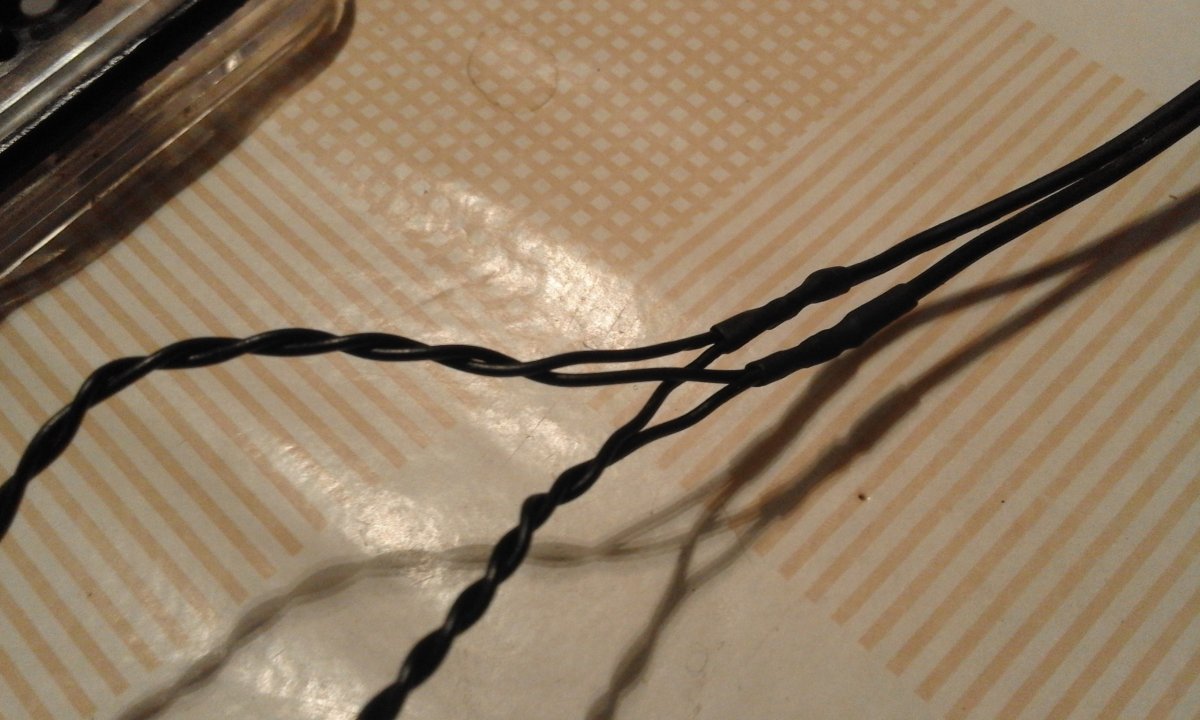

    Спаял, скрутил вот такие вот хвосты. Диоды светят только при соблюдении полярности, сразу проверил схемку. Всё чётко.
    paiker, Volynyaka та Вольф подобається це.

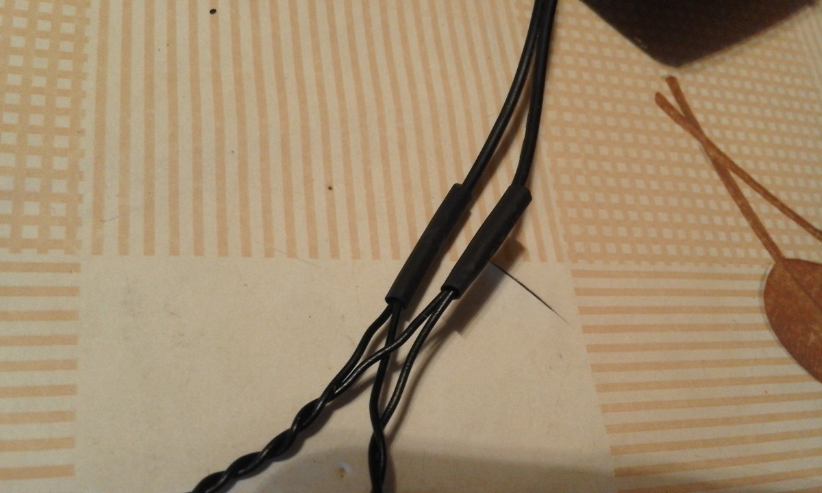

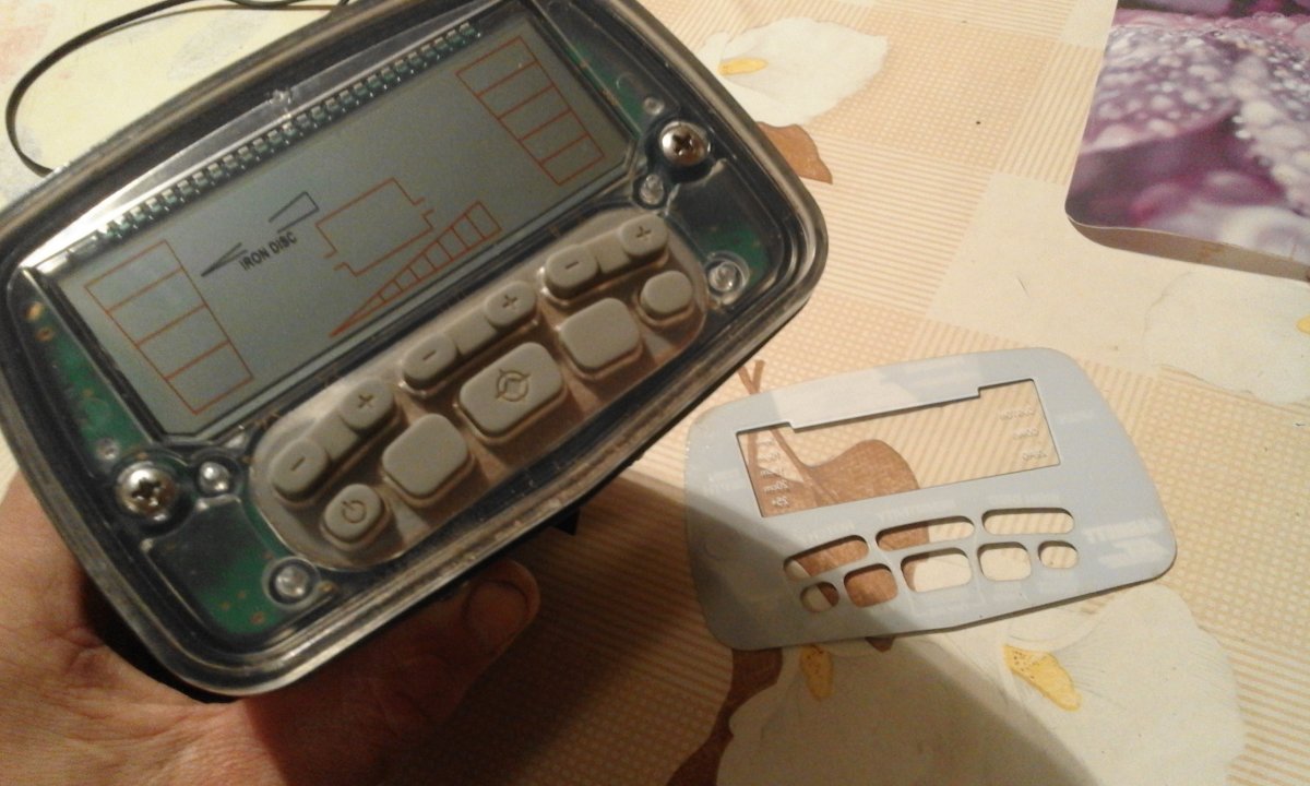

  16. 663
    663 ✠ Moderator
    17
    7.598
    Україна.

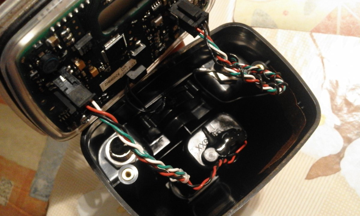

    Разборка блока управления.
    Первым делом снимается наклейка панели, самоклейка.
  17. 663
    663 ✠ Moderator
    17
    7.598
    Україна.

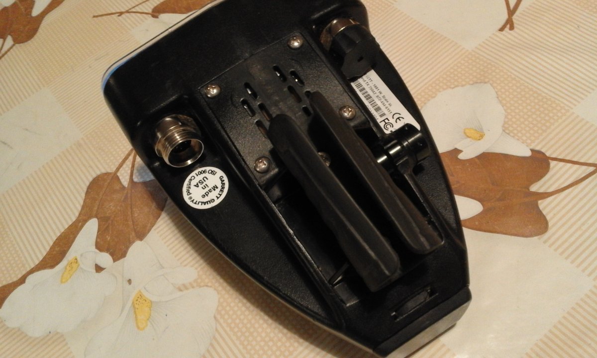

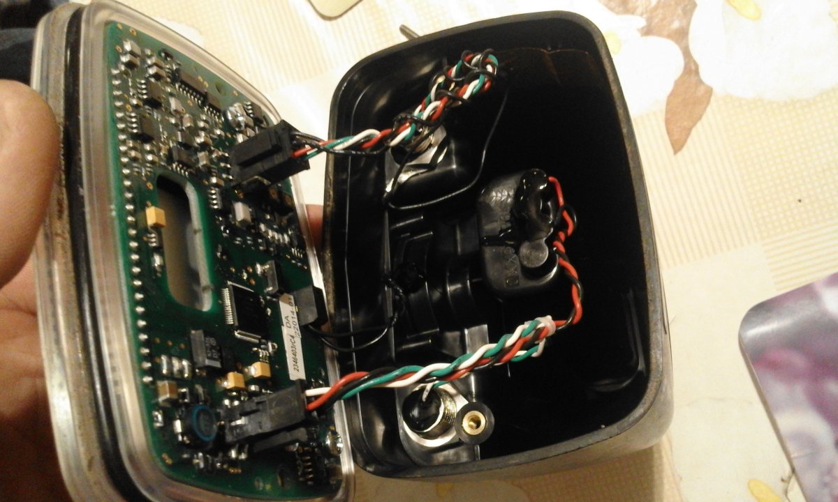

    Открутил два боковых болта которые показались после снятия наклейки управления, снял панель в сборе.
    paiker, Volynyaka, SirEdmund та ще 1-му подобається це.

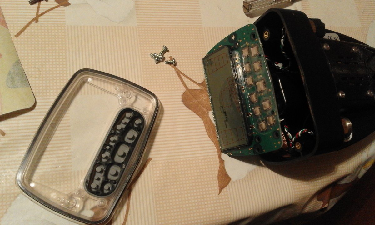

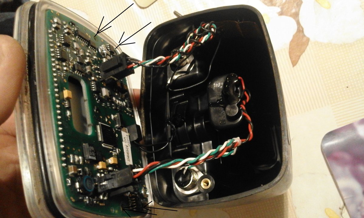

  18. 663
    663 ✠ Moderator
    17
    7.598
    Україна.

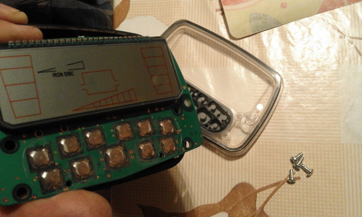

    Снятие (стекла).
    Открутил четире шурупа и снял плату с экраном. На этом с разборкой всё.
    Volynyaka та SirEdmund подобається це.

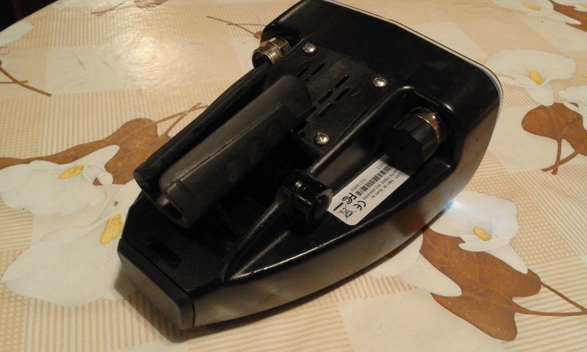

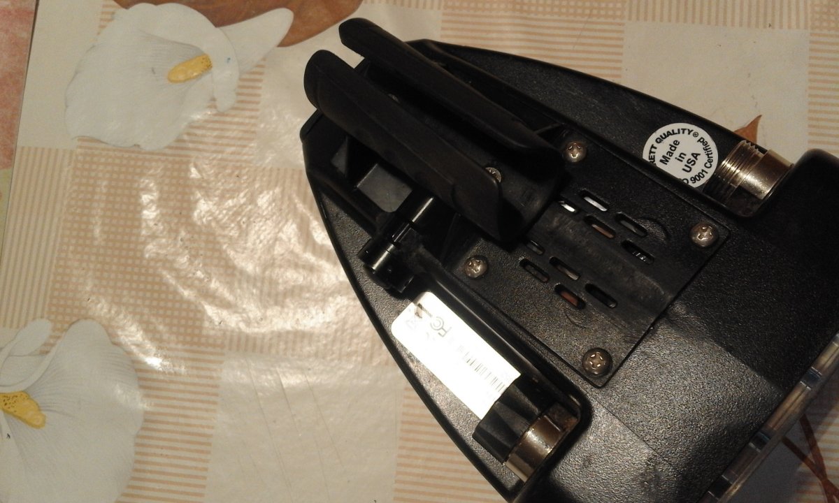

  19. Вольф
    Вольф СД
    3.972
    Чем откручивали?

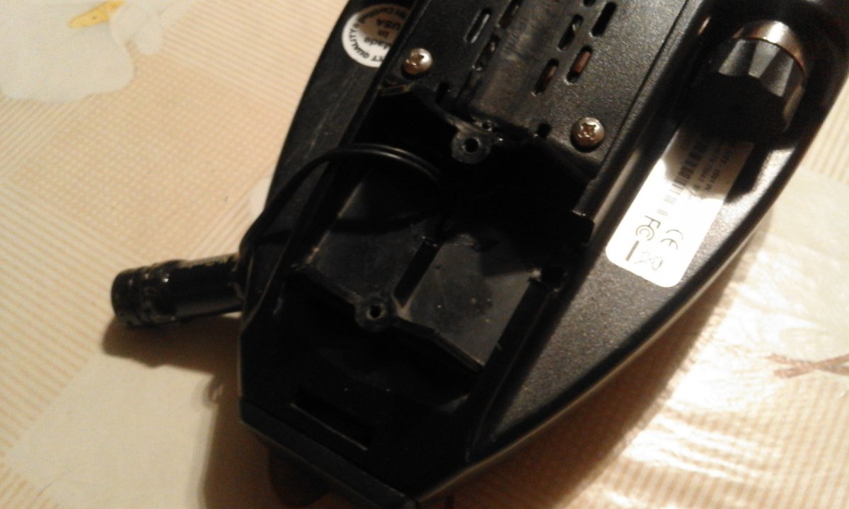

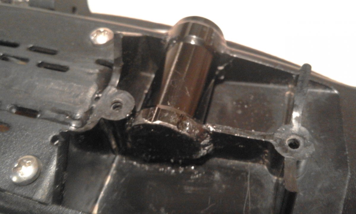

  20. 663
    663 ✠ Moderator
    17
    7.598
    Україна.

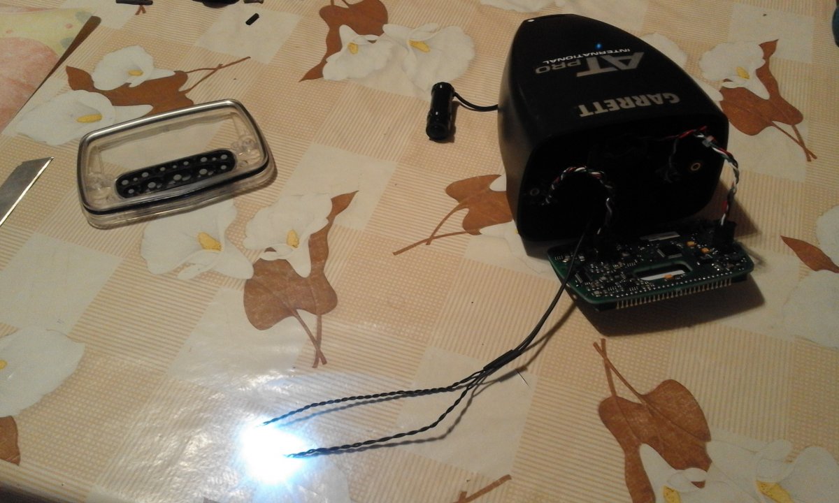

    На своём помощнике решил поставить блок батареек поперёк блока управления, таким образом что бы был по меньше заметен. Расчитал по месту вырезал место под блок батареек и просверлил отверстие под провода для диодов.
    Припаял всю схемку во едино, проверил в последний рас перед финишной сборкой.
    paiker, Volynyaka, Kyzma Odessa та ще 1-му подобається це.
  21. 663
    663 ✠ Moderator
    17
    7.598
    Україна.
    Болты на моём апарате обычные, под крестовую отвёртку. Апарат у меня американец с укреплёным подлокотником. У европейца кажись болты под звёздочку, точно не скажу не разбирал.

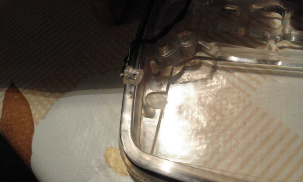

  22. 663
    663 ✠ Moderator
    17
    7.598
    Україна.
    Дремелем фрезернул посадочные места под диоды, диоды закрепил наложив изоленту вырезаную в размер и сложеную в несколько слоёв. Собрав плату с стеклом в один блок диоды хорошо зафиксировались.

  23. 663
    663 ✠ Moderator
    17
    7.598
    Україна.
    Поставил блок батареек на его весто и пролил места крепления эпоксидкой с чёрной краской. Когда всё высохло, шлифанул для хорошего виду и собрал всё в кучу. На этом всё с монтажом подсветки.
    Блок с батарейками в глаза не бросается, кнопка пользованию апаратом не мешает. По дизайну как по мне не плохо.

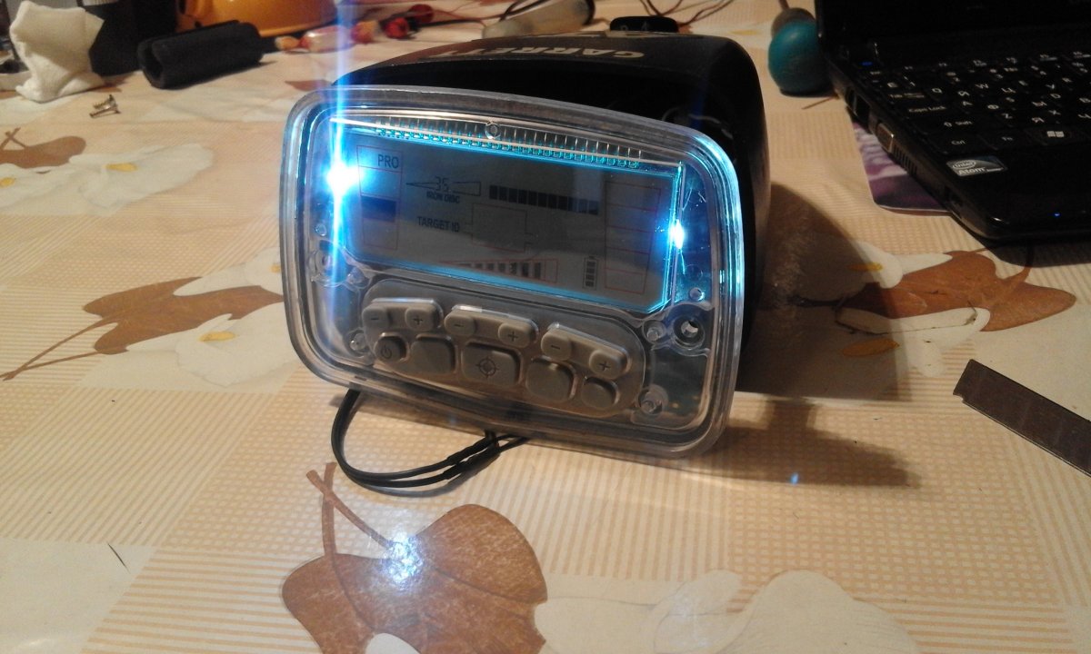

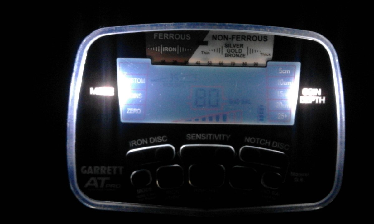

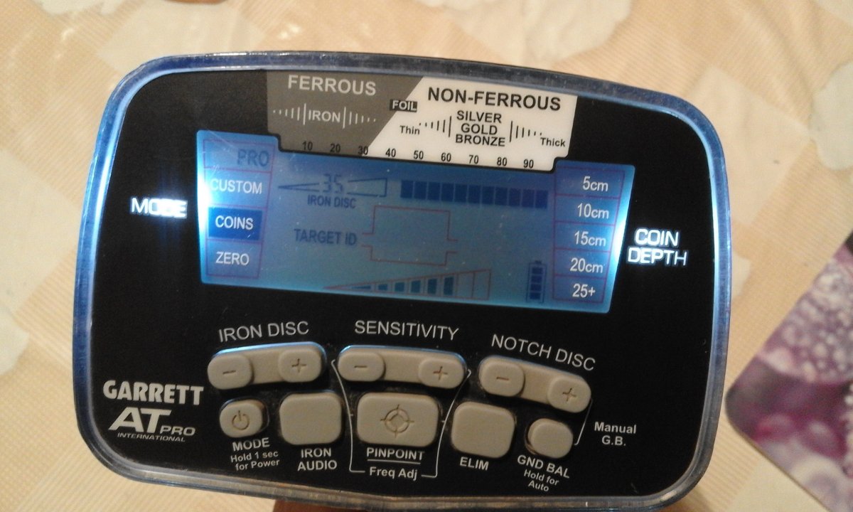

  24. 663
    663 ✠ Moderator
    17
    7.598
    Україна.

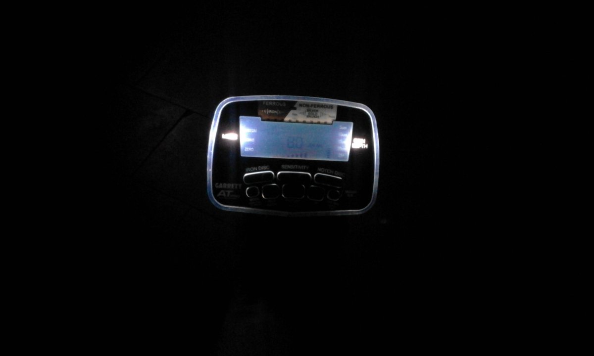

    Результат работы над подсветкой.
    К заводскому не сравнимо и рядом не стоял, но польза ощутима, лучше чем ничего. В реальности смотрится лучше чем на фото.
    МАМАЙ73, paiker, u.s.a. та 3 іншим подобається це.
  25. Вольф
    Вольф СД
    3.972
    Нужно было вам АКА Сорекс Про купить) там это все уже есть, да функционала по более:D:D:D
    (блок снимается легко, подсветка, прибор легче, берет глубже.)
    А так классно!
    :beer:
    paiker та 663 подобається це.
