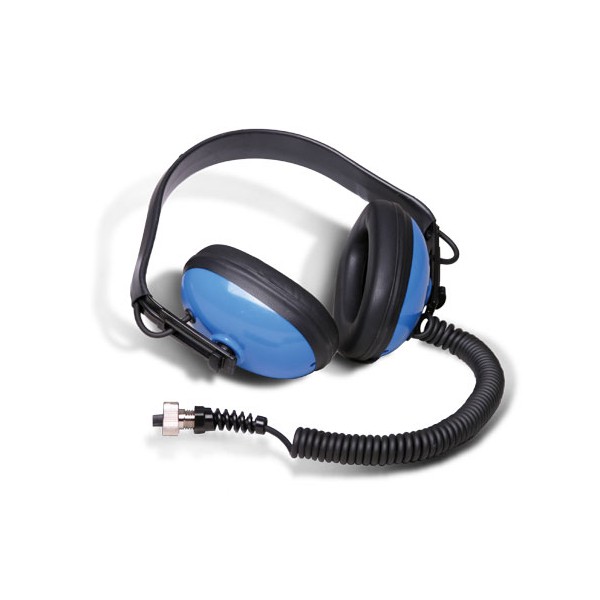

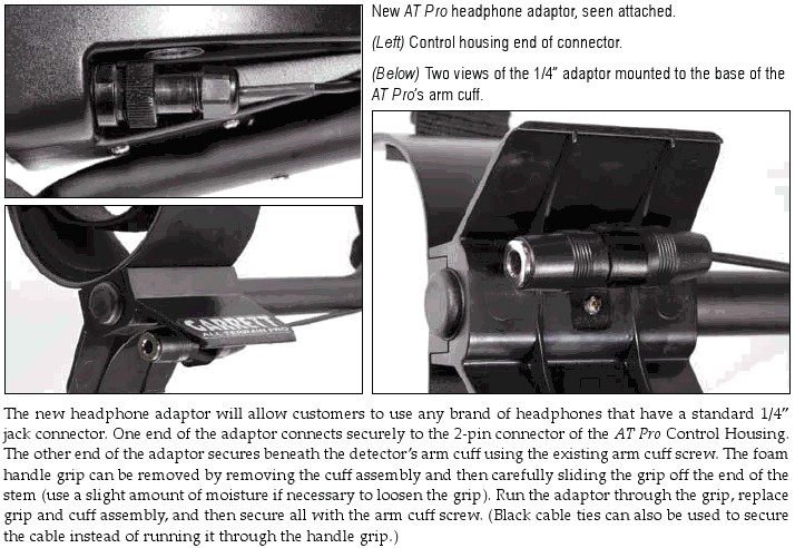

    Подскажите, подойдут - ли станд. наушники для погружения под воду только разъема (на блоке) сами наушники погружать не собираюсь.
  23. Travesil
    Travesil Stabsfeldwebel
    1.429
    На приборе спец штекер .Если есть переходник то можно применять стандартные наушники.
  24. kasirius
    kasirius Schütze
    34
    киев
    Я имел введу ст. наушники которые идут в комплекте. Разъем вроде герметичный,но кто его знает...
  25. artmalex
    artmalex Stabsfeldwebel
    568
    Helvetia
    согласно инструкции пользуйте силикон для герметизации уплотнений подводного снаряжения и будет вам щастя
