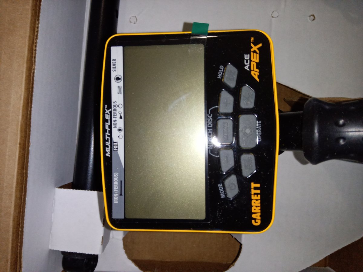

    І в мене така цяцька з'явилась)
  23. Володимир84
    Володимир84 General-major
    11
    18
    5,335
    Location:
    Слобожанщина
    Тест по повітрі:
    5 коп. СССР 36 см.,
    3 коп. СССР 31 см.,
    1 коп. СССР 27 см.,
    2 коп. 1812 р. 31 см.
    Ckfdferhfbyt and Skagen like this.
