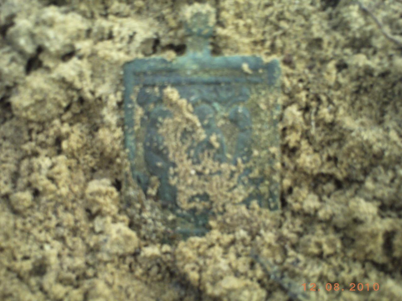

    скажу коротко(не для рекламы)нел видит а 11х8.5 молчала,глубину не меряли(но глыбоко).Результат на фото

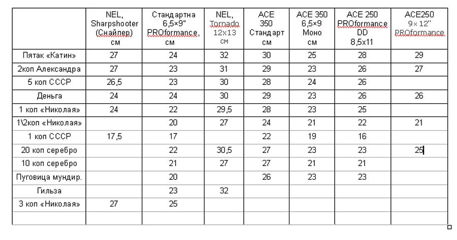

    Я юзаю Аську 350евро а товарищ 250 с Nel разницы нет только ему приходится ямы шире копать!!!

    интересно бы протестить 250 с Nel Tornado против 350евро с комплектным DD. Цена у них будет сходная, а результаты?
  16. V.Strelok
    V.Strelok Stabsgefreiter
    659
    Украина. Харьков.
    Тестили, примерно одинаково.
    У 350-го чуть шустрее процессор - самую малость.
