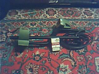

    Хочу купить GARRETT ACE 250 в штатах и привезти на Родину. Подскажите, он разбирается и сколько места по длинне занимает самый длинный элемент. На сайте написано от 41 до 51 дюймов длинны в собранном состоянии. А штанга забирается на части? Получится увезти в чемодане? Спасибо!:cool:

    Получится. Прибор разбирается на части.:smile_9:

    Спасибо, а какова примерно длина самой длинной части?

    Самая длинная 54 см.

    Вполне транспортабельна,можно ещё отвинтить блок и подлокотник
