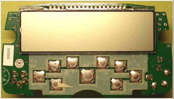

  12. Wolfgrey
    Wolfgrey Moderator
    6.402
    Україна, Дніпро
    Тому я й попросив дописувача уточнити, що він мав на увазі. Ви, мабуть, екстрасенс, і зразу усе зрозуміли, а от мені важче - бо з точку зору електроніки клавіатура - це сукупність розміщених у певному порядку клавіш пристрою, що використовується для введення і редагування даних. у АСЕ вона розміщена під екраном - дивимося фото:
    Як ми бачимо, це ділянка друкованої плати, накрита токопровідними ковпачками під фіксуючою плівкою. Тобто дана клавіатура інтегрована у плату, і не може бути вилучена з неї і замінена, як окремий елемент. Можна поміняти лише металеві діафрагми і плівку. Якщо ми подамо живлення на плату, що на фото, ця клавіатура буде цілком функціональна. Тобто натискаючи на певні діафрагми ми отримаємо штатну реакцію приладу. Отже те, що ми бачимо, являється саме клавіатурою за визначенням.
    То ж я теж не розумію, що ви маєте на увазі під "з'ємнною клавіатурою", яка у вас є. Якщо для вас клавіатура - це оті гумові накладки, зображені на вашому малюнку під номером 7, то давайте приймемо з плати плівку і діафрагми, а ви понатискаєте на свою гумку - чи працюватиме ваша "клавіатура"? Очевидно, що ні - то ж ця деталь клавіатурою не являється, бо не підтримує функцій клавіатури - це всього лише накладки на клавіатуру.
    Але цілком можливо, що дописувач, якого я цитував, дійсно мав на увазі саме накладки, а не клавіатуру - тому я й просив його уточнити, про що мова. А вам порекомендую не повчати мене у темах, на яких не розумієтеся. І навчитися називати речі своїми іменами. Бо якщо ви чимось торгуєте, то можливо вам і не потрібні глибокі знання що до внутрішньої будови вашого товару, але як мінімум продавець маєте знати технічну назву і функціонал того, що пропонує людям.
    Останнє редагування: 19 кві 2020
    InstruCtorS та КорифеЙ подобається це.
