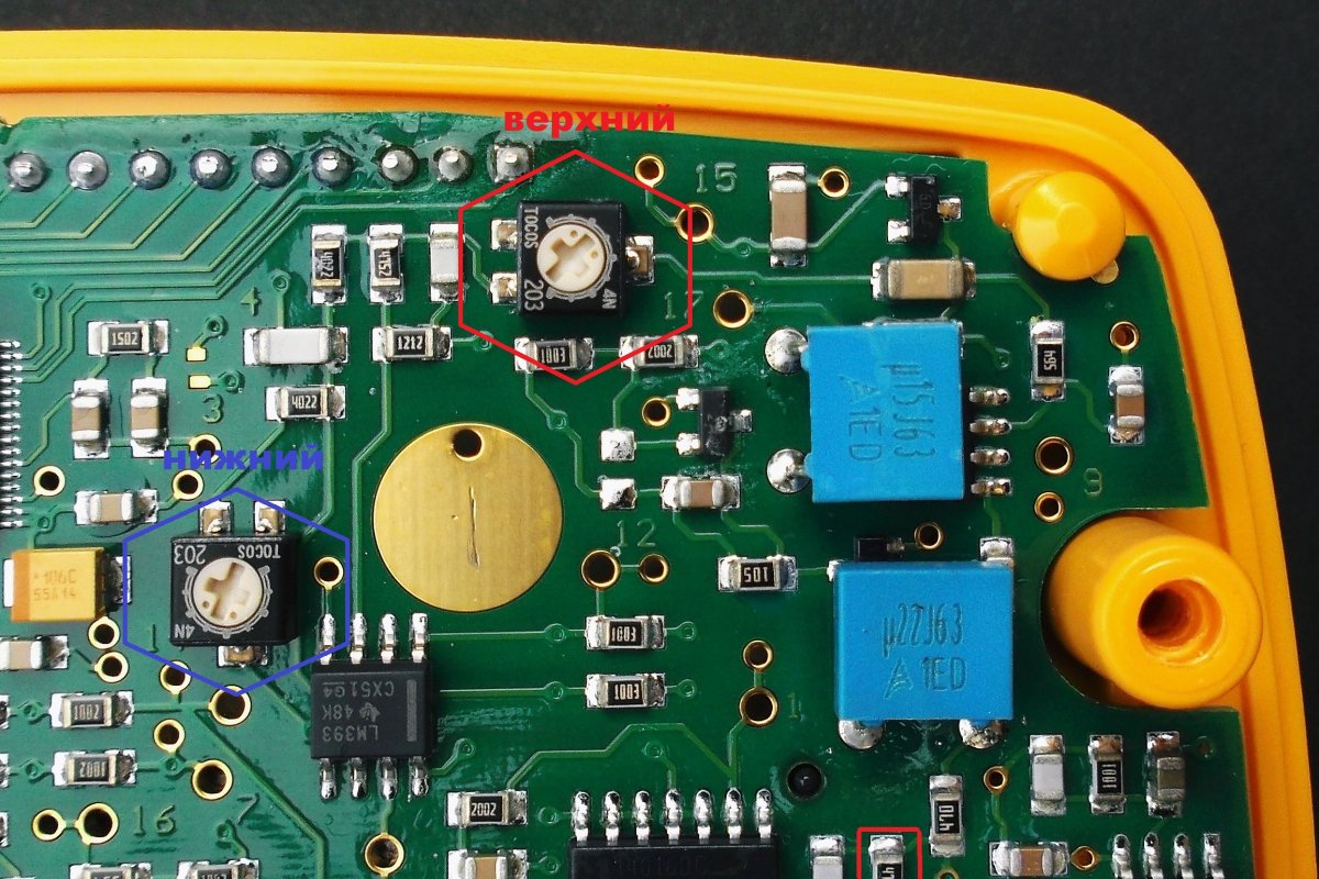

    Проверка резисторов блока Асе 250-300-350-400 и настройка под определенный датчик .
    У каждого датчика nel или 6х9 или 8.5х11 или от самодельных будет разная реакция. Так как у всех датчиков разная частота -+50 150 Гц, размеры итд.
    Поэтому фаза смещается может давать от феррита отклик 1 квадрат или последний 12 квадрат и с разным расстоянием от датчика.
    Проверка номер 1 отстройка от грунта фаззой.
    Делаем проверку ферритом его размер 3 см.
    Машем ферритом перед датчиком смотрим какой квадрат мигает постоянно.
    Если 1 квадрат верхний резистор в плате настроен неправильно.
    Если 12 квадрат и при этом находите горячие камни тоже неточно.
    Правильная настройка от феррита 12 сектор и молчит на горячий камень.
    Или 12 сектор от феррита и молчит на грунт который набран в кулек 1кг.
    Разбираем блок.
    Замеряем верхний нижний резистор они по 20 кОм записуем точно все на листик.
    Если 1 сектор звенит верхний вращаем по часовой по 1мм до отклика в 12 секторе.
    Если в 12 секторе звенят камни или грунт крутим верхний против часовой по 1мм.
    При сборке, разборке не обязательно закручивать ключами можно руками и отверткой.
    Проверка номер 2 уменьшение влияния тяжелого грунта, камней ,травы.
    Ферритом машем перед датчиком чуйка максимальная.
    Если звучит на расстоянии низким или цветным тоном 6-15 см значит будут помехи от грунта удары о камни траву и сильнее реакция на чернину неправильно настроен нижний резистор в плате.
    Если есть отклик 2- 4 см это нормальная настройка.
    Разбираем блок.
    Если расстояние от датчика до феррита 6-15 см и есть отклик .Нижний резистор крутим против часовой по 2мм до тишины.
    Регулировка опробована на 2 блоках асе 250-300 испытана в реальных условиях.
    Можете просто проверить не разбирая блока.
    Разбирайте на свой страх и риск.
    Вкладення:
    Останнє редагування: 30 січ 2018
    vanos16, usa70 та -vanja подобається це.

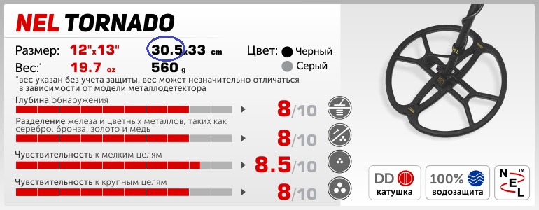

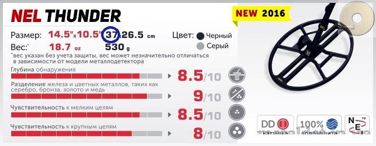

    99
    Кировогдрад обл.
    підскажіть яка катушка краща на гарет Nel Tornado чи Nel Thunder
    не занаю яку обрати
    Останнє редагування модератором: 31 січ 2018
  17. Travesil
    Travesil Stabsfeldwebel
    1.429
    Пользуюсь Нел Торнадо дальность обнаружения воздух 35 см на 5 коп ссср макс чуйка . На Nel Thunder у нее захват поля по длине на 6 см больше быстрей пройти можно участок . Такие датчики как Thunder лучше работают на сложном грунте. Но не думаю что дальность обнаружения больше чем у Торнадо .
    Останнє редагування: 31 січ 2018

  20. Travesil
    1.429
    Конкретно в сколько глубже может кажется.Четко на 3 см -5.Nel Thunder глубже Нел Торнадо на сколько см? Вот должно быть так.
