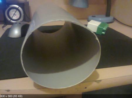

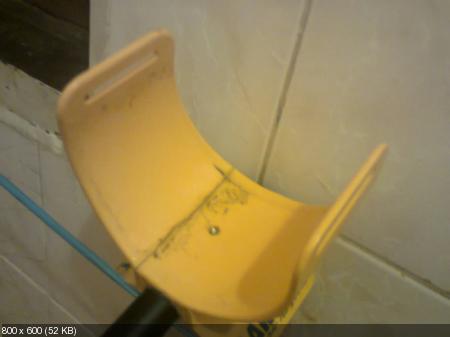

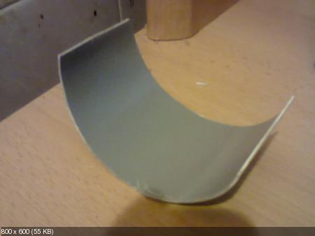

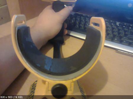

    Дело было так поламалась у меня одна половинка подлокотника я иё приклеил супер клеем выдержала она 3-4 выезда, покане зацепил об траву катушкой и опять не поламал уже ломаное ухо.
    Вопщем решил зделать его и усилить раз и на всегда. Обошлось мне оно в 3 грн. купил только супер клей. Труба была уже.
    Нужно для етого небольшого ремона труба канализационная и супер клей.
    На фото видно все как ето легко зделать и не нужно покупать новый подлокотник.
    1 труба
    2 Я приклеил слегка само ухо что бы потом вклеить заготовку
    3 Сама заготовка уже вымеряна
    4 Окуратно обмазал подлокотник клеем вставил заготовленую форму.
    5 Назад приклеил паралон и вот усовершенственный подолокотник готов.
    Всем удачного копа. Буду рад если комуто помог.

    суперклей не склеит трубу с подлокотником, надо на саморезы посадить, проверенно.
    если уши на катушке ломаются никакой суперклей не поможет, только дихлорэтан...

    Хорошо Эпоксидка держит.Сохнет правда сутки .но зато потом на всегда.
    Намазал.зафиксировал бельевыми прищепками по всем сторонам.высохла и в бой:beer:

    Как не склеит?
    Я же склеил держится намертво, уже 2 раза выежал копать. Забыл написать нужно немного заготовку зашкурить нождачкой или поцарапать хорошо что бы клей схватился крепче.
    seme44ka Может Вы не правельно поняли какой клей, называется Секунда, или Слон. А епоксидку можно конечно, намного лутше будет держать но у меня иё не бьло.
    А саморези вкручивать ето издевательство мне кажется.
