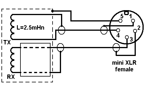

    Всё,разобрался! Т.к не нашёл никаких следов зелёного провода уходящего в катушку,решил спаять без него. Всё работает!!!!!. Этот провод ни к чему не припаивается!!! Чуть мозг не вскипел из-за раздумий,а так всё просто было!:)
    Может кому понадобится.

    Вообщето на фото №2 от сообщения от 19:05 просматривается некий зеленый провод (или синий). :)
    А по схеме - контакт разъема №4 (объведенный) - идет куда-то на питание.

    Нашёл такую распайку:

    А это не провод который подключаеться к экранировке катушки?

    Судя по схемке,это провод № 5. А что за экранировка катушки-то такая???:eek:

    Провод номер 5 подключаеться к пунктиру, который обводит всю схему - это и есть экранировка....
    В катушке есть 2 обмотки, каждая из которых наматана на бобины, которые выполнены из токопроводящего материала (Графит+пластик наверное) к этим бобинам и подключаеться экранировка.. Далее все заливаеться эпоксидкой с добавлением графита для полной экранировки. Где-то видел в интернете как камрад розберал свою катуху....

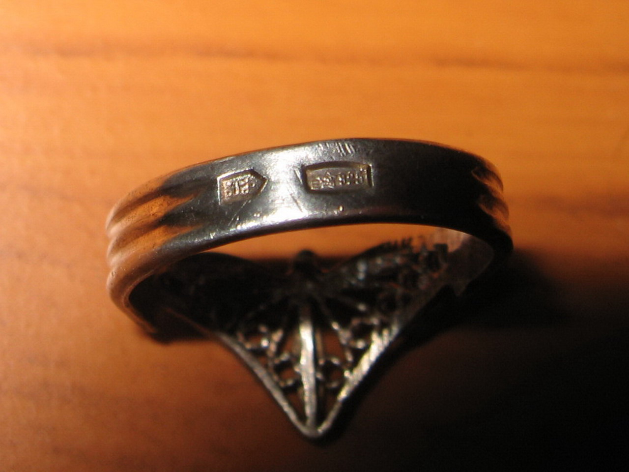

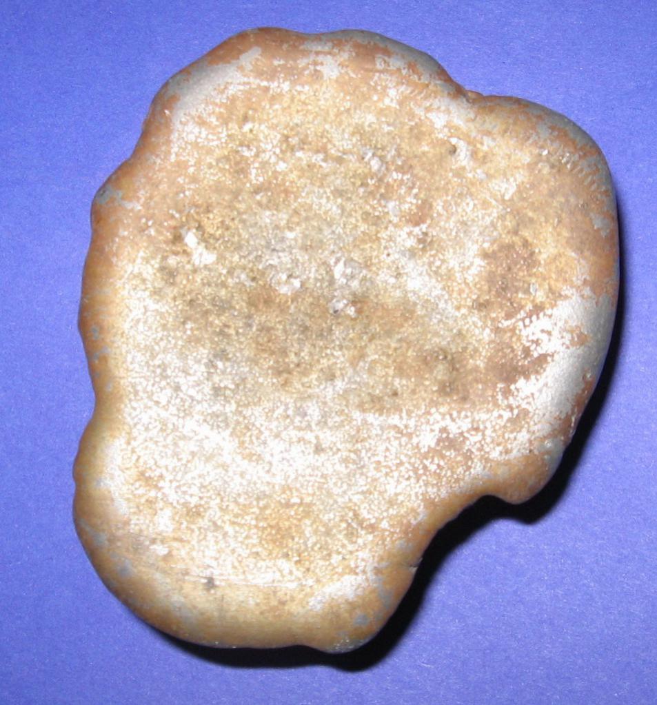

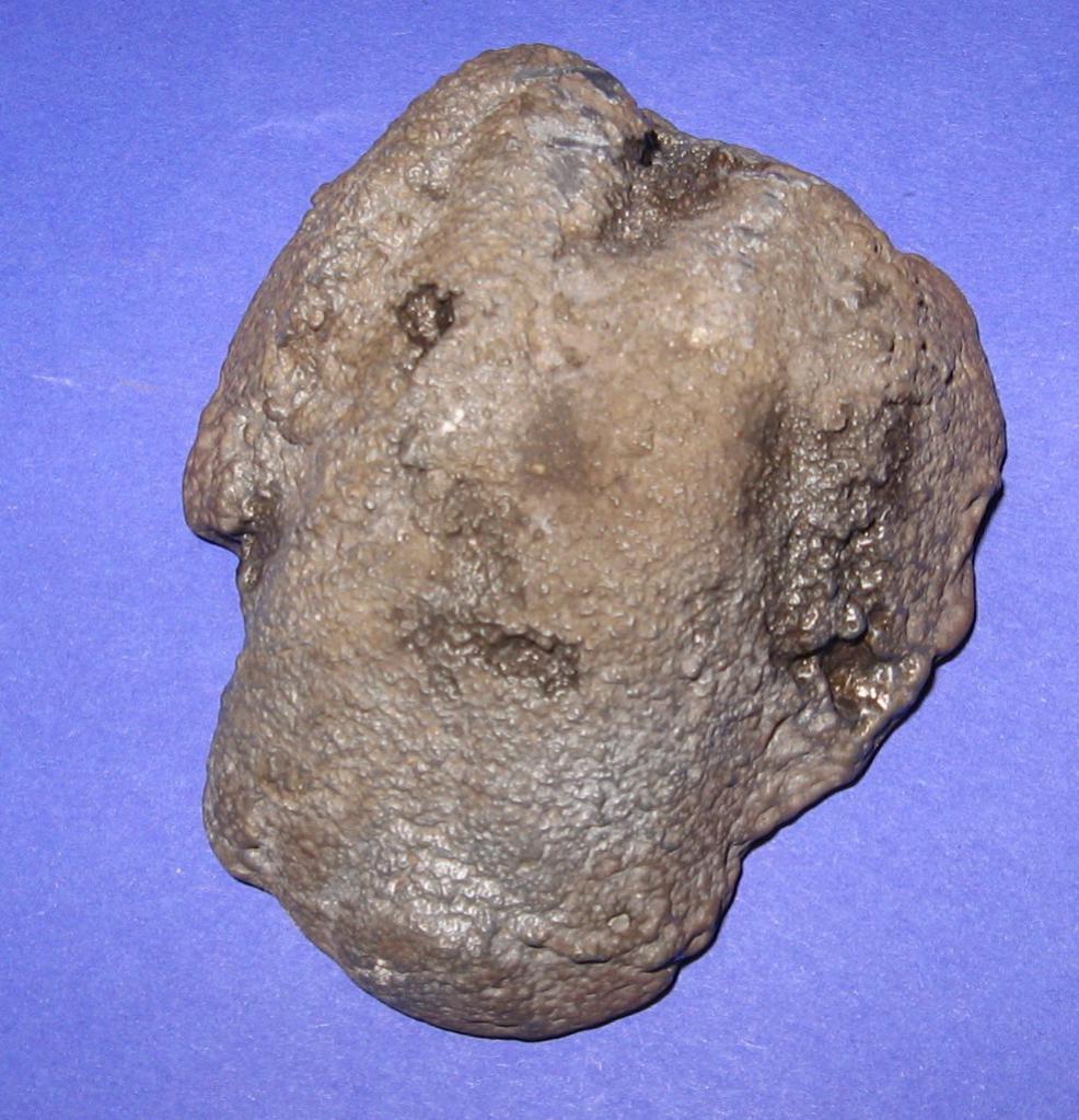

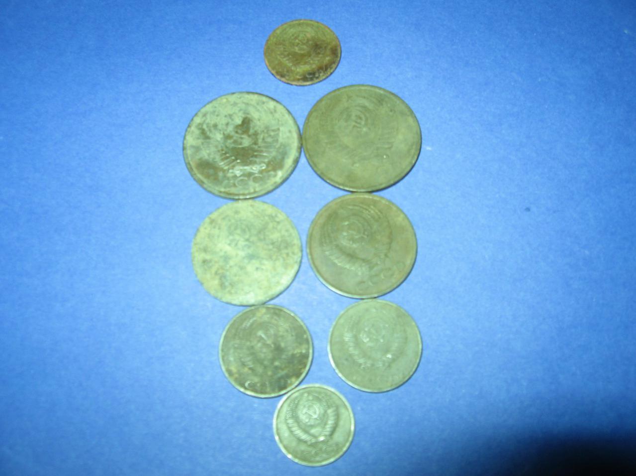

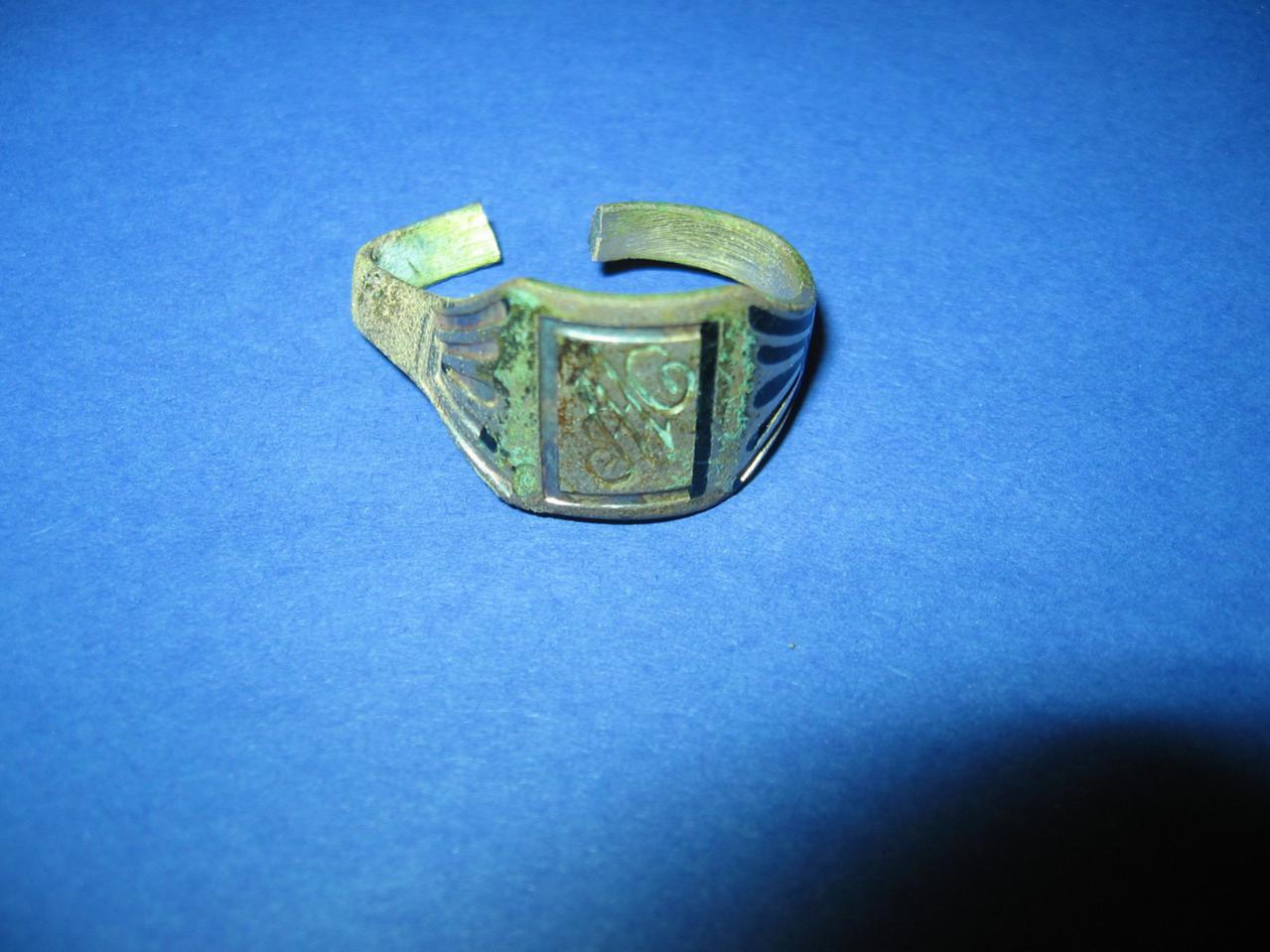

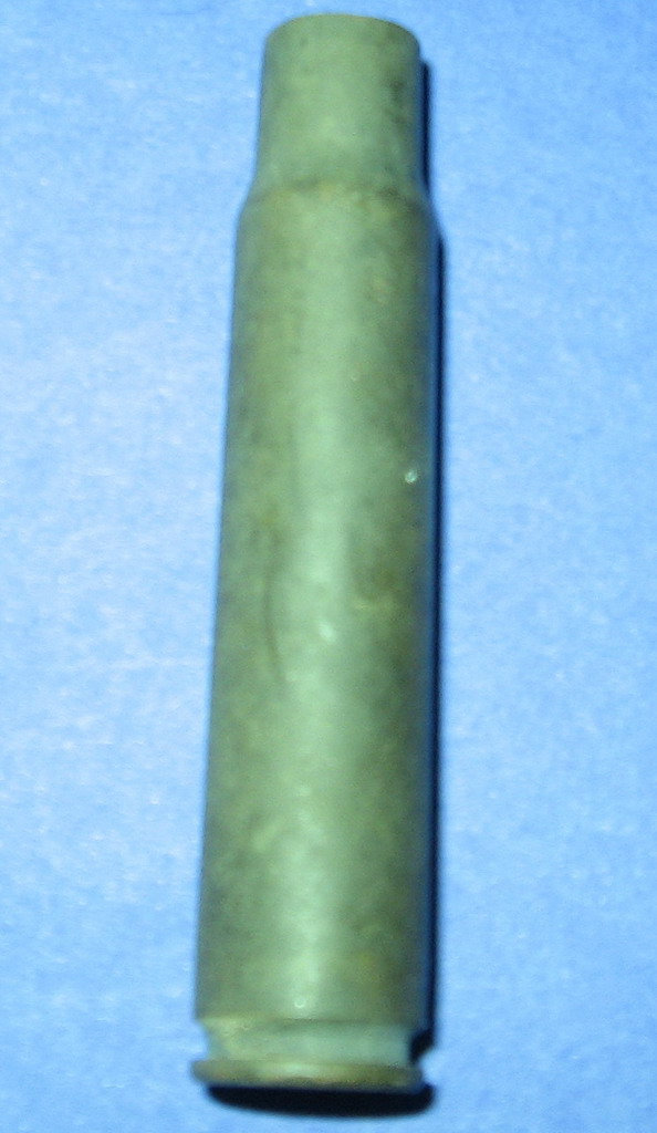

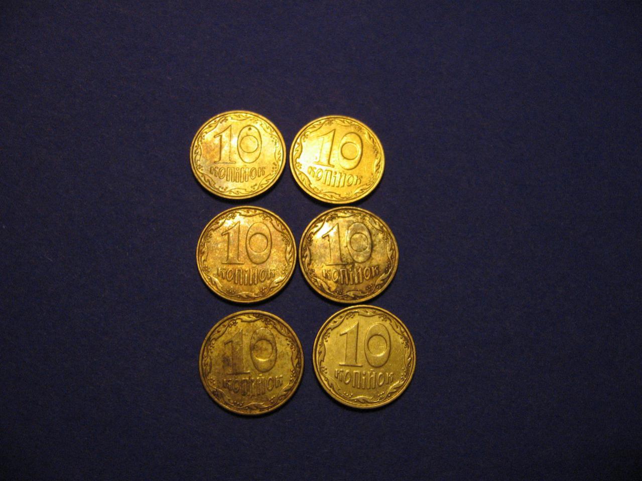

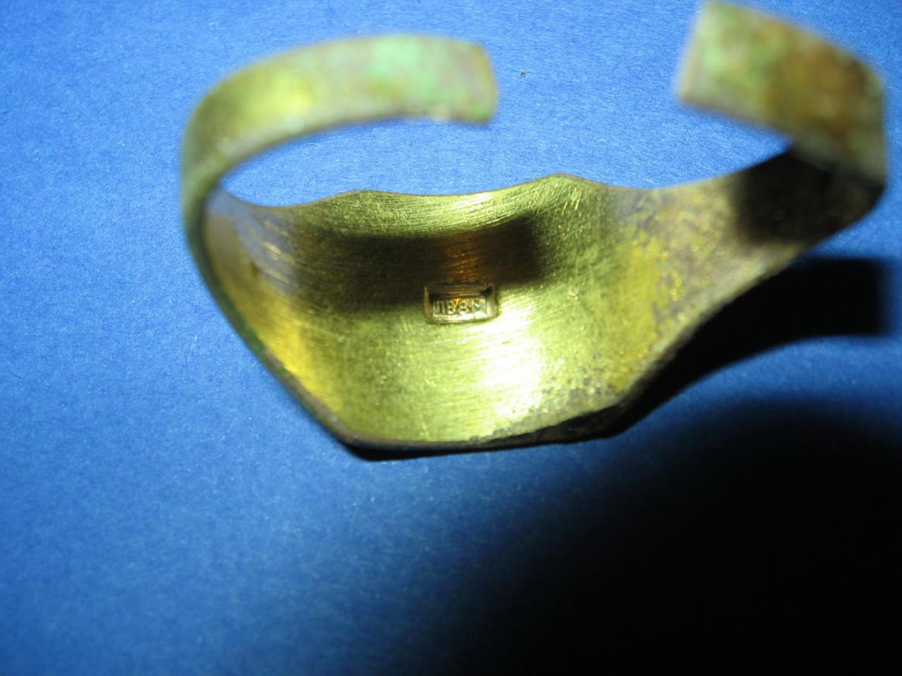

    Решился создать отчет, так как все читаешь чужое, а со своим как-то не складывалось, так как за сегодня накопилось - текста будет много.
    Лирика - несколько месяцев назад купил себе асю б/у и ходил в окрестностях своего города раз два в месяц (куда маршрутка и ноги довести могут), находки были незначительные - украинская мелочь(мало), гильзы, патроны, зуб от бороны, плуг, пули, ржавый метал, фальга и пробки.., миллионы пробок, %75 приходится на водочные СССР (водка зло) и %24 на современные, остальное советский кефир и пиво всех времен.
    Мне интересно искать монеты - имперские и советские, со штатной катушкой как-то не получалось интересного для себя нарыть, за пять выходов 3 монеты от советов и пару гривень мелочью, решился на приобретение более мощной катушки, ограниченость бюджета не дала свободы выбора (а выбор был между нел хантер и марс тайгер, по удобству их размеров), в продаже б/у за нужную мне цену не было, случайно получил шанс приобрести нел хантер почти по оптовой цене. (хватит лирики)
    Походил сегодня с хантером - очень впечатлен (прошу не судить строго, ничего другого, кроме штатной аси 250 я еще не пробовал), в сравнении с штатной - выигрывает раз в 10 по качеству разделения целей, поднял 5 копеек и гильзу, между ними было 15-20см, и звучало как две отдельные цели, кроме этого - слышно цветной сигнал среди железного мусора. Правда копейку показало в первых двух делениях... (тему нада дообследовать, может там не мусор был) Ямки я с штатной копал глубоко и широко, наверно в ней чего-то не того, пин очень редко показывал точку центра катушки и часто бывало смещение цели, потому копал сначала узко и глубоко, а потом широко... Времени тратил порядочно и злость копилась, с хантером в 10 раз меньше времени на ямки, а ямки стали меньше :smile_5: и цели приятнее определяются, 5 советских копеек впервые нашел, правда у меня они звенели в 4 секторе аси, я сегодня много чего впервые нашел. Определение центра пинпоинтером четко под креплением, два раза было что чуть увело в сторону,я еще не понял причины,показало в одном месте, а цель на пол катушки рядом оказалась (бижутерный перстень ЛВ8М и большой кусок олова ситуация одинакова). Вот что еще - ходил в жару, сначала как поставил катушку - она трели запела, пришлось уменьшать чуйку, потом понадобилось выловить нечеткий сигнал - поставил максимум - все ок, без ярких глюков, видать пригрелась и весь остаток дня я проходил на полной чуйке, сработок на траву намного меньше чем на штатной, которая у меня периодами какафонии заводит (теперь я их не замечал, сделал вывод что мою штатную нада в топку... или я опыта насобирался) Еще касаемо батареек - оставались у меня батарейки с неполными двумя делениями заряда - решил не менять, сначала ходил по загаженным цивилизацией местам, много металлического мусора, так разрядилось до одного деления за часа 2, после я решил не рисковать и поставил новые - до конца дня все еще показывали полный заряд (часов 7 походил и асю юзаю без наушников, а то мало ли кто из добрых людей подойдет со спины)
    Мое заключение - Удовольствия от копа стало значительно больше, как и находок, стоило покупать улучшенную катушку для своей аси.
    С Уважением, Юрий
    P.S. фото с сегодняшнего копа тут же
    в находках

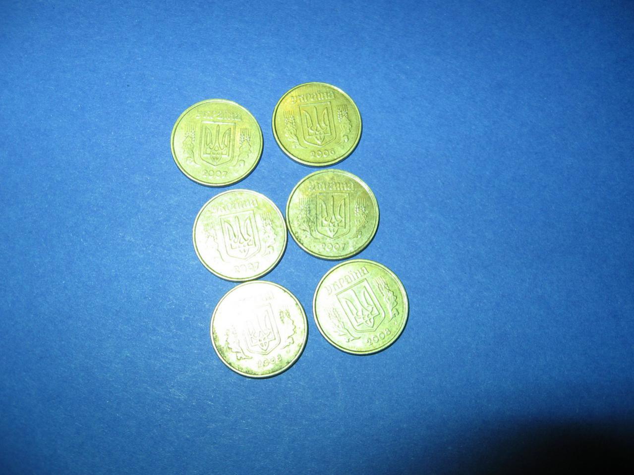

    60 коп украинской мелочи

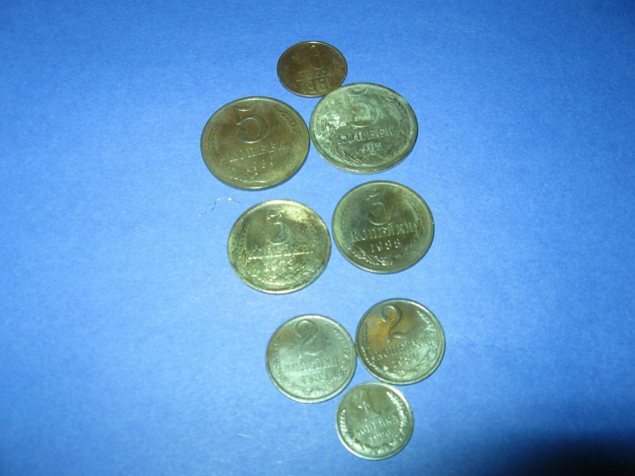

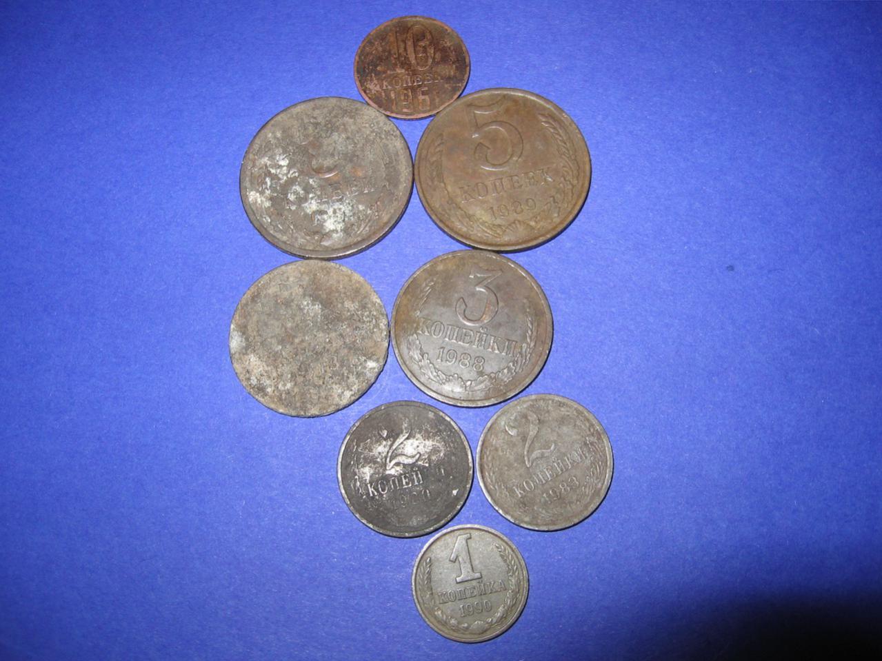

    советская мелочь (для меня приятное количество)
    некая сантиметровая вещица с стеклостразами
    Перстень выколупанный с цементной земли

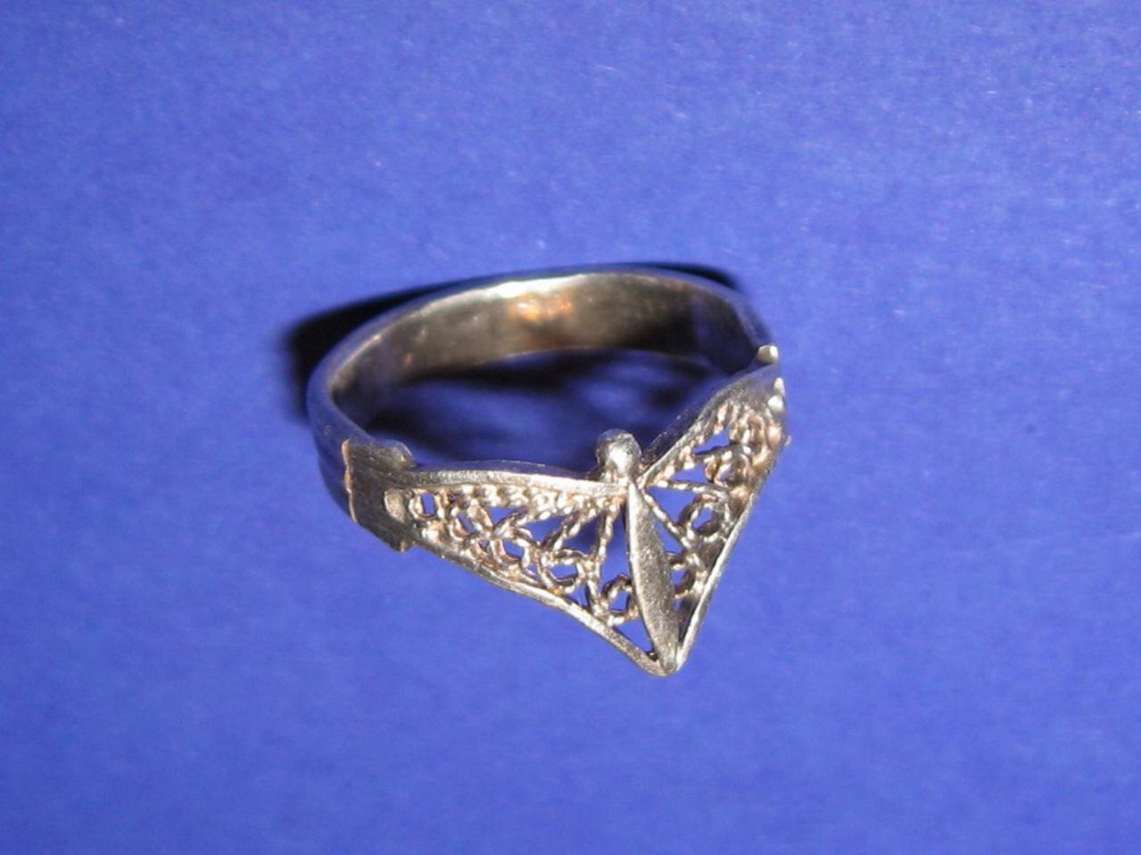

    Женское колечко - очень приятное

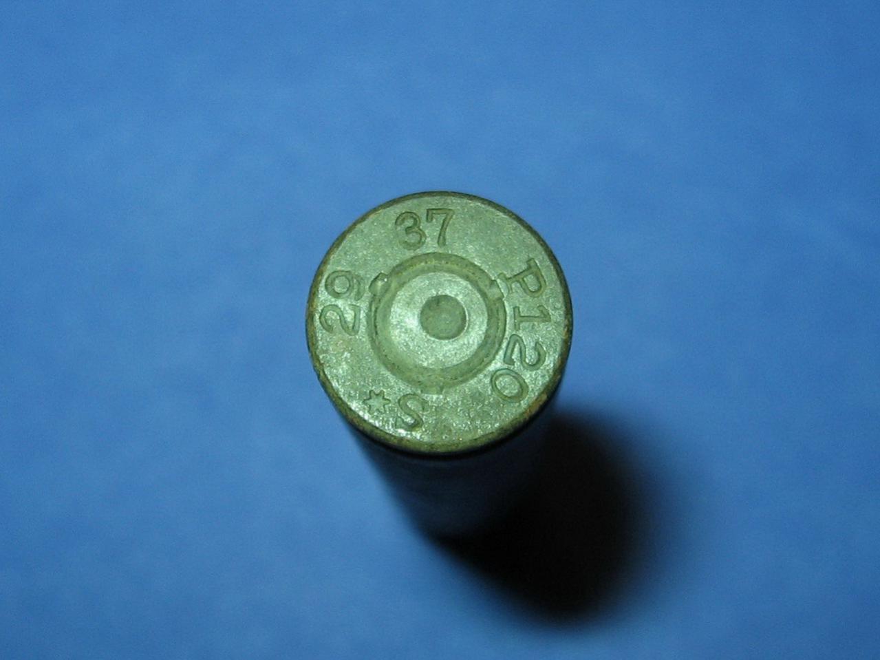

    Дробь в ударе, сохранившаяся гильза (было еще пара выкинул) и кусок свинца 10*7*4, про свинец сначала подумал как о метеорите, но он мягкий :smile_1:

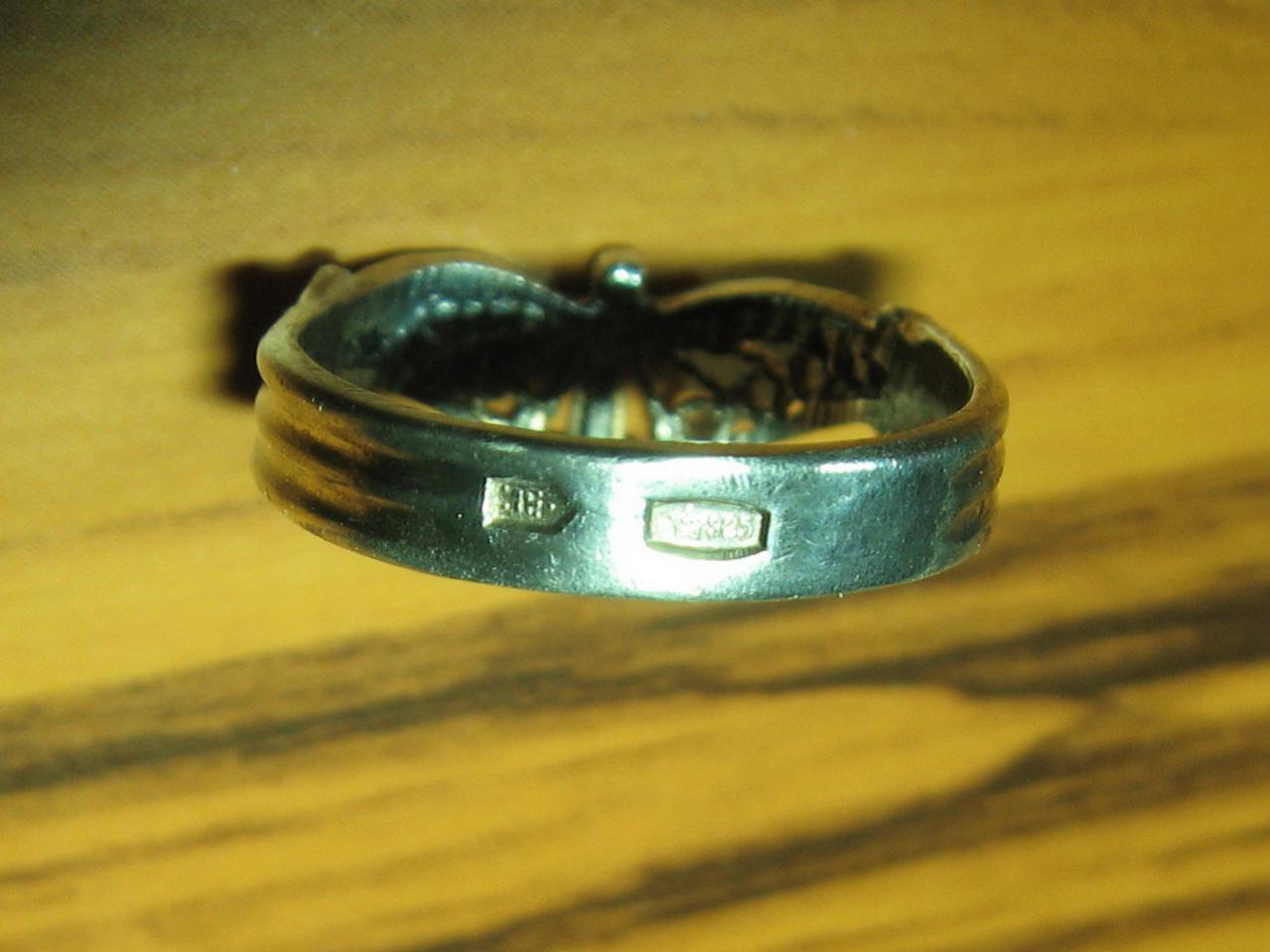

    loptop та E1015 подобається це.
  22. Yurk
    Yurk Gefreiter
    71
    Кропивницький
    еще фото бижутерии (пляжа там как бы и нет, часто люди отдыхают)
