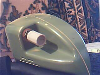

    Все експерименты закончились таким макаром

    Vitic, а чего блок такого цвета странного?
  8. vitic
    vitic Feldwebel
    766
    Миргород
    Красил из балончика.Получился gelbgrüner камуфляж:D
