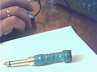

    Кумарит отходняк аси от мелких осколков,приходится поднимать на пару секунд.
    А снаряд,каска,лопатка,штык и т д звенят красивым цветняком что полезно при дискриме чермета.
    А пряга из метала при первом проходе даёт цветной пик ,при втором показывает крайний квадратик,значит чермет около 10 см в диаметре.
    наушниками непользуюсь,в дрищах жутко неудобно а без них слишком громко,поетому приспособа с пикалки от материнской платы

    проще заклеить динамики на асе скотчем иил изолентой! я так по крайней мере делаю!
  26. vitic
    vitic Feldwebel
    766
    Миргород
    Сопротивление динамиков 8 ом,наушников около 70 ом,дело не в изоленте а в громкости сигнала и потребляемом токе уменьшенном процентов на 30,прибор работает дольше на ети 30 %.Тоесть две собаки одной палкой.
