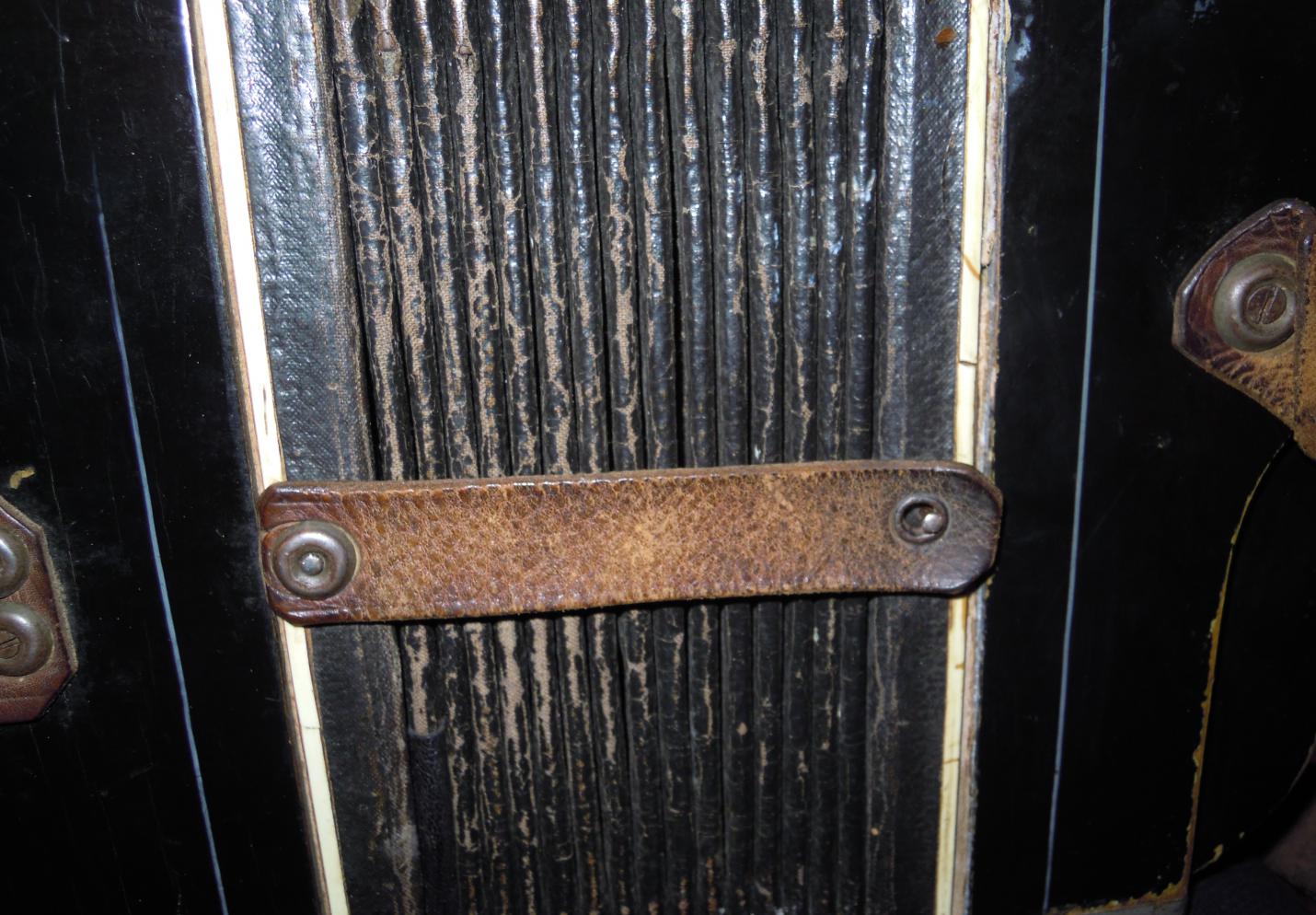

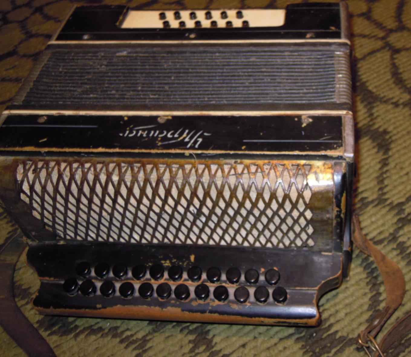

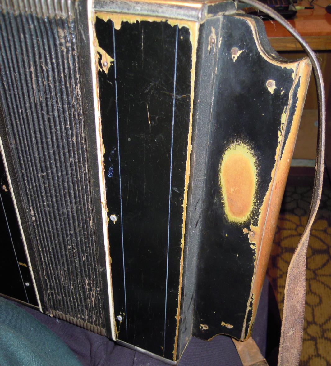

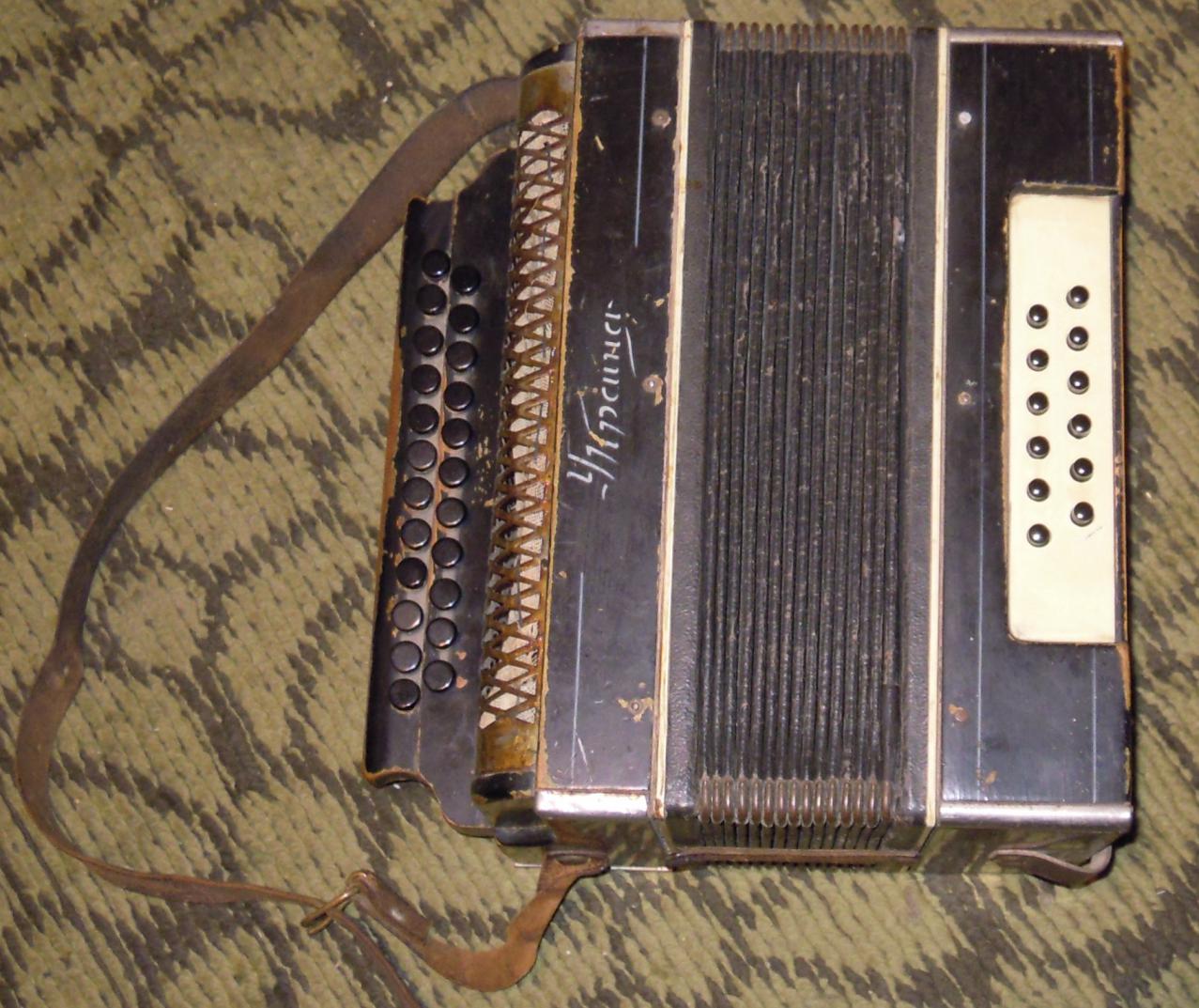

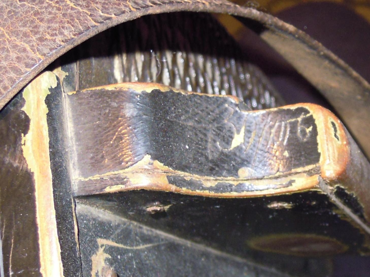

    Ось таку красу придбав нещодавно! Звук досить чистий! Міха тримають нормально! Досить поношена часом, це і не дивно! на ручкі вицарапано 30/ХІІ 6.
    Є підозра, що ремонтувалася! В кого будуть які думки?
    Фото не грузиться! Пізніше заллью.

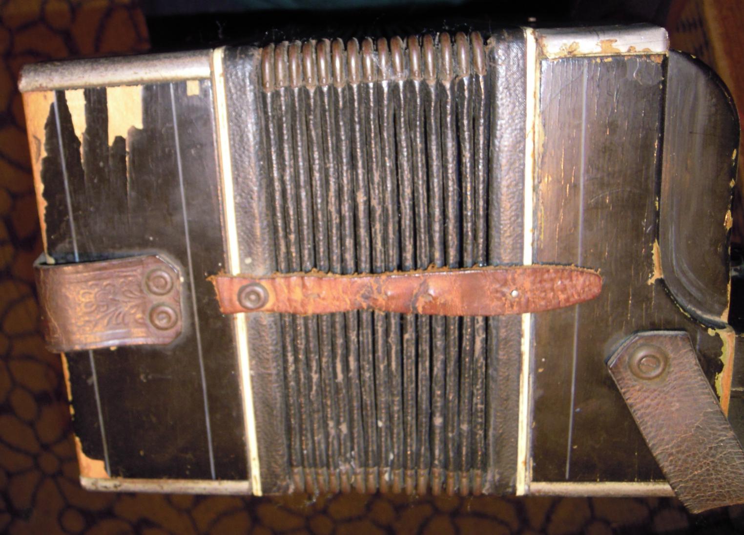

    фото

    ще:

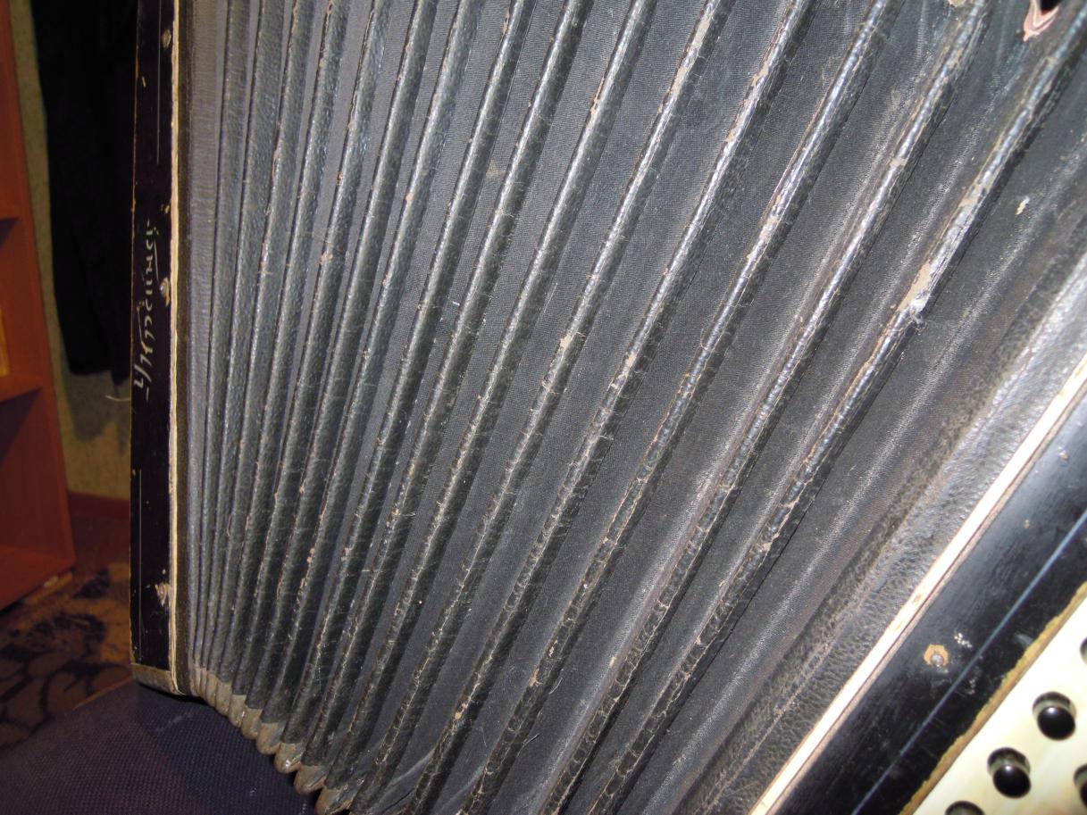

  8. Справжній
    Справжній Hauptmann Клуб взаимопомощи
    140
    334
    5.820
    Україна, ВІК "Правий берег"
    Нажаль ні! ((
    Звук дуже чистий! От тільки б навчитися грати наньому!

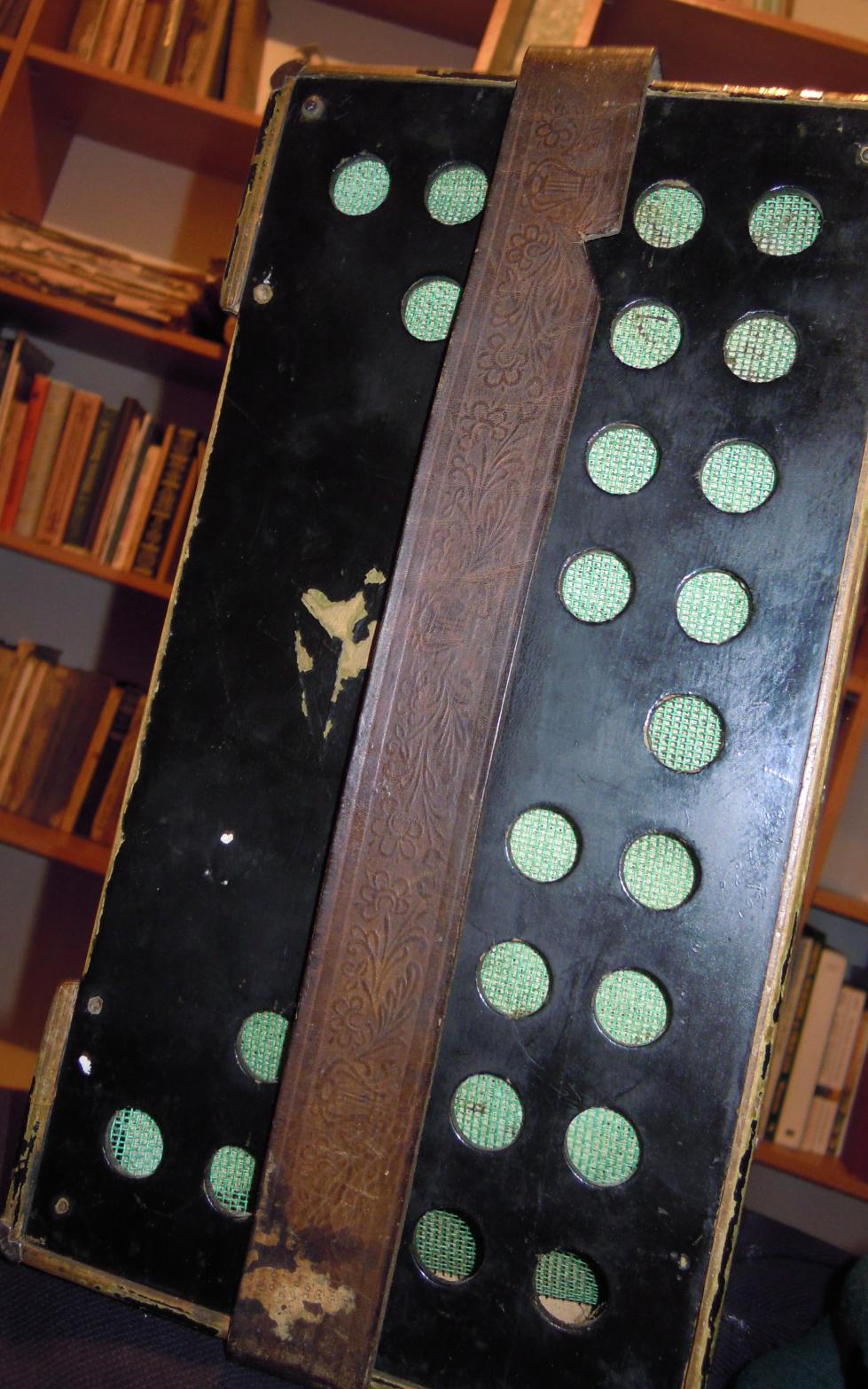

  9. Pulver
    Pulver Stabsgefreiter
    Очень симпотная гармоха. Молодец, Андрюха! Корпус деревянный, наверно не позже 60-х годов. Не разбирал? Там в середине может быть бирка бумажная. Открой обязательно и посмотри чтобы все голосники были в гнёздах. Эт такие пластиночки металические с прорезями. Если какой отпал примерь его по гнезду (они почти все разные по размерам) и попаяй по краям воском, как и было. А то чем больше их будет отпадать, потом не разберёшся какой куда ставить.
    Чтобы научиться играть надо часто играть и не расстраиваться если сразу не получается. Потом получиться. Сначала поиграй правой рукой, потом левой, а потом совмещай. Не спеши, беглость потом придёт. Если нужен самоучитель я тебе хороший подарю, скинь адрес в личку. И привози её на любой рекон ЧиС, я на каждом, поиграем.

    Дякую красно! По даті можна детальніше? нацарапано 30 ХІІ/6. Підозрюю, що рік ,але нацарапать можна і ХІХ ст. Розбирато якось стрьомно! Не спец я по цьому!

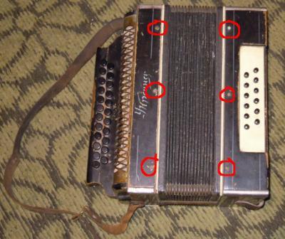

  11. Pulver
    По дате 13/XII 6 ничего сказать не могу. Если это вообще дата. Но если дата, то цифра 6 может означать не раньше 26 года. Бакелит в России начали производить с 1916г, а клавиши бакелитовые. И панель под басами (белая) явно целлулоидная, а целлулоид ещё древнее бакелита. Но самое главное корпус деревянный. В её довоенном происхождении я сомневаюсь, потому что у меня штук 5 пластмассовых гармох точь в точь таких же по внешнему виду. И решетка на клапанах из цвет. мета такая же. Вот самая старая моя деревянная. Её деревенский мастер делал. На ней ещё прадед мой играл. Поэтому возраст гармохи и примерно определён. Там на ней голосовые клавиши костяные, а басовые клавиши кстати тоже бакелитовые (эт где 6 штук), а верхняя шайба на плечевом ремне из полушки (монеты в полкопейки) 1909 года. Гармоха сделана в 20-х годах, точнее не определишь.
    Разбирай свою не боись. Может там царские червонцы внутри.:D Вытащи плоскогубцами гвозди (6 спереди и 6 сзади) и отсоедини рамки с мехами от боковых корпусов. Не повреди уплотнение между ними, а то будет сечь воздух и потеряется компрессия. Если уплотнение отпадёт (обычно это суконные полосочки) подклей клеем ПВА к корпусу, только чтоб наружная прилегающая сторона не вымазалась клеем и осталась мохнатой. И запомни как отсоединял, бывает, что дырки под гвозди не совпадают если меха перевернёшь. Кстати сначала попробуй её потягать не нажимая кнопки. Если не слышно никаких звуков кроме посапывания значит клапана хорошо стоят. Если какая-то нота фонит скажешь, расскажу как полечить. Гвозди шо вытаскивать я обвёл красными кружками. Разбирай не бойся, компьютер сложнее.:D

    Міха тримає класно, майже ідеально, і всі ноти як в кіно чотко звучать! Я колись вчився на аккордеон, тому трохи відстрелюю "шо почьом", але то аккордеон...
    Спробую розібрати, може це допоможе установити дату точніше!
