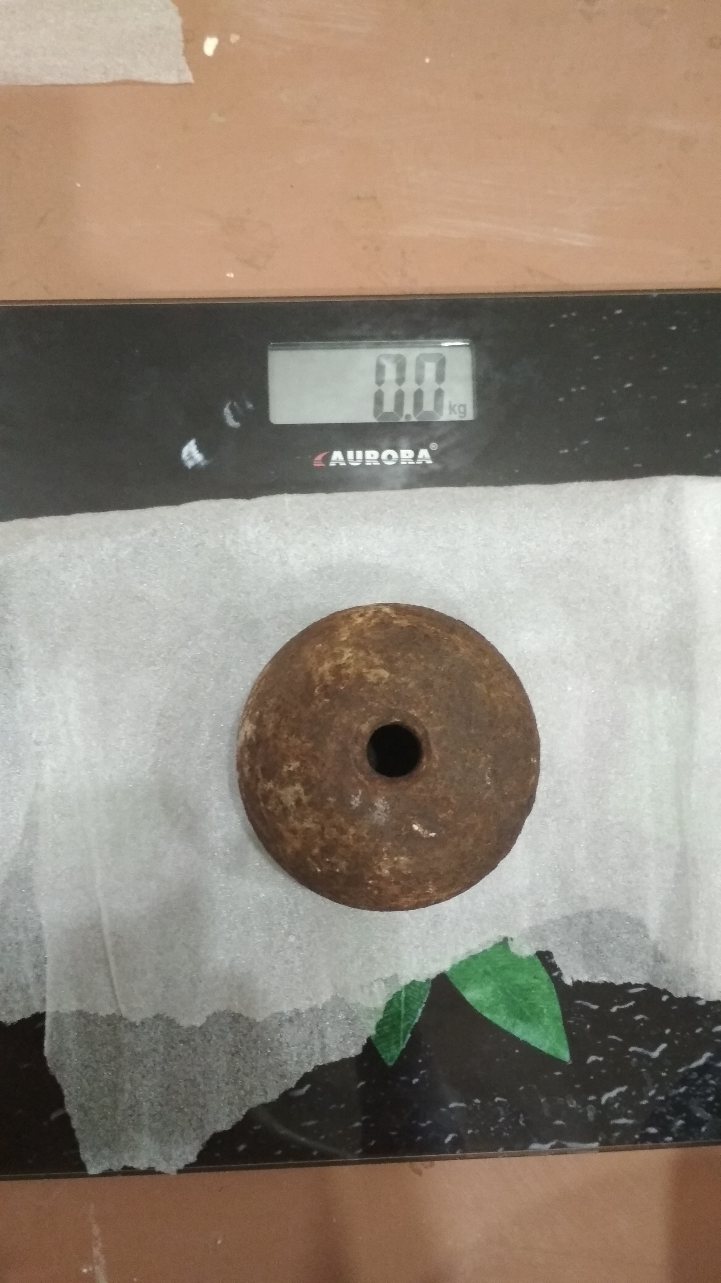

    Доброго вечора! Якщо я вірно розумію, то це розривні ядра до гармат? В маленькому отвір з різьбою, у великому цікавіше. Дуже малий отвір. Проволокою заліз - пусто наче, лише щось чорне, як земля, на проволоці залишається, не схоже на порох. Мабуть отвір для запалювального дроту? Може хто підкаже по періоду?

    Так, на малому є різьба. Зважу трохи пізніше.

    Маленьке ядро ваги не взяли, замала важить. Ще забув. На маленькому, рівно з протилежного боку від отвору, є якийсь слід, схожий на тавро (показав на фото).

    Зважуйте два, а далі математика за третій клас.

    Не допомогло. Такі ваги мабуть, але інших на жаль не маю.

    Ану шкрябайте, можливо там циферка/букофка є?

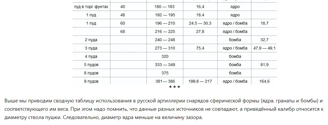

    Первая привязка подобных находок, осуществляется по Screenshot_2.jpg Screenshot_1.jpg месту исторических событий. вот тогда уже можно точно утверждать - ,,Ядро или арт.граната,, Так, в фототеку. - З повагою -

    Велике ядро знайшли в Дніпропетровській області в районі Верхньодніпровська (район біля Дніпра). Мале - в Вінницькій області.

    Діаметр великого 14,5 см.

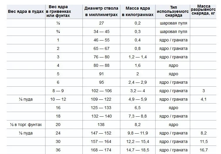

    Якщо відштовхуватися від таблиці, яка наведена в пості камрада 250RIR, то для ядра діаметром 14,5 см. повинен бути діаметр ствола десь 147 мм ( це згідно таблиці).
    Але ж під таке ядро в останньому стовпчику наведеної таблиці вказана маса ''разрывного снаряда - 8,2 кг''
    Вага великого ядра, яке знайшов камрад Іван Виговський, навіть якщо припустити , що воно відлито БЕЗ полості в середені, суто математичним розрахунком дає масу приблизно 6,46 кг.
    Виникає питання - яку товщину стінок має ядро?
    Чи буде достатній об'єм внутрішньої полості ядра, щоб розмістити достатню кількість порохового заряду, здатного розірвати таке массивне ядро на уламки в момент вибуху??
    Стінки ядра (про товщину яких камрад Іван не обмовився), скоріш за все не є тонкими.
    Коротше кажучи, ядро ніяк не буде важити 8,2 кг. враховуючи пороховий заряд в середені.
    Ось такі сумніви.

    Для приблизного теоретичного розрахунку я використовував щільність литого чавуну 7,2 гр./сантиметр куб. А також відому формулу об'єму шара.
    Якщо прийняти для розрахунку ще меншу щільність чавуну (в литих марках таке цілком можливо), то маса ядра буде ще меньше.
    Щось тут не так.
    Вибачаюсь за ''занудство'' , але є ще один спосіб оцінити внутрішній об'єм полого шара - залити воду, після чого зважити вагу води. Правда, для цього знадобляться більш точні електронні ваги. Тоді ми будемо мати уявлення про розміри полості для заряду, і вже робити припущення щодо достатньої кількості пороху, щоб розірвати ядро.
    А якщо нашкрябати якусь незначну дещицю тої чорної маси, та спробувати підпалити....:confused::rolleyes:...хоча, мабуть це нічого не дасть. Якщо це дійсно ядро, то за стільки часу заряд вже втратив свої властивості.

    І ще стосовно наведеної таблиці. В ній вказана приблизна вага ядра - 9,8....11,9 кг для цього діаметра каналу ствола. В крайньому правому стовпчику таблиці вказана вага ''разрывного снаряда'', тобто 8,2 кг. :rolleyes: Про що йдеться??
    Можливо я щось не так зрозумів, але тоді як співвідносяться ці цифри?
    Якщо припустити, що 8,2 кг - це не бойова маса ядра, а лише маса заряду в ядрі, то тоді при задекларованій вазі ядра 9,8...11,9 кг його стінки мають бути достатньо тонкими. ... Та і як розмістити 8,2 кг порохового заряду в ядрі такого діаметру?...:confused::rolleyes:
    Якось не зрозуміло.
    Вибачаюсь, що всіх трохи ''піднапряг'' своїми монологами, але питання дійсно цікаве. Потрібен фаховий коментар до таблиці.

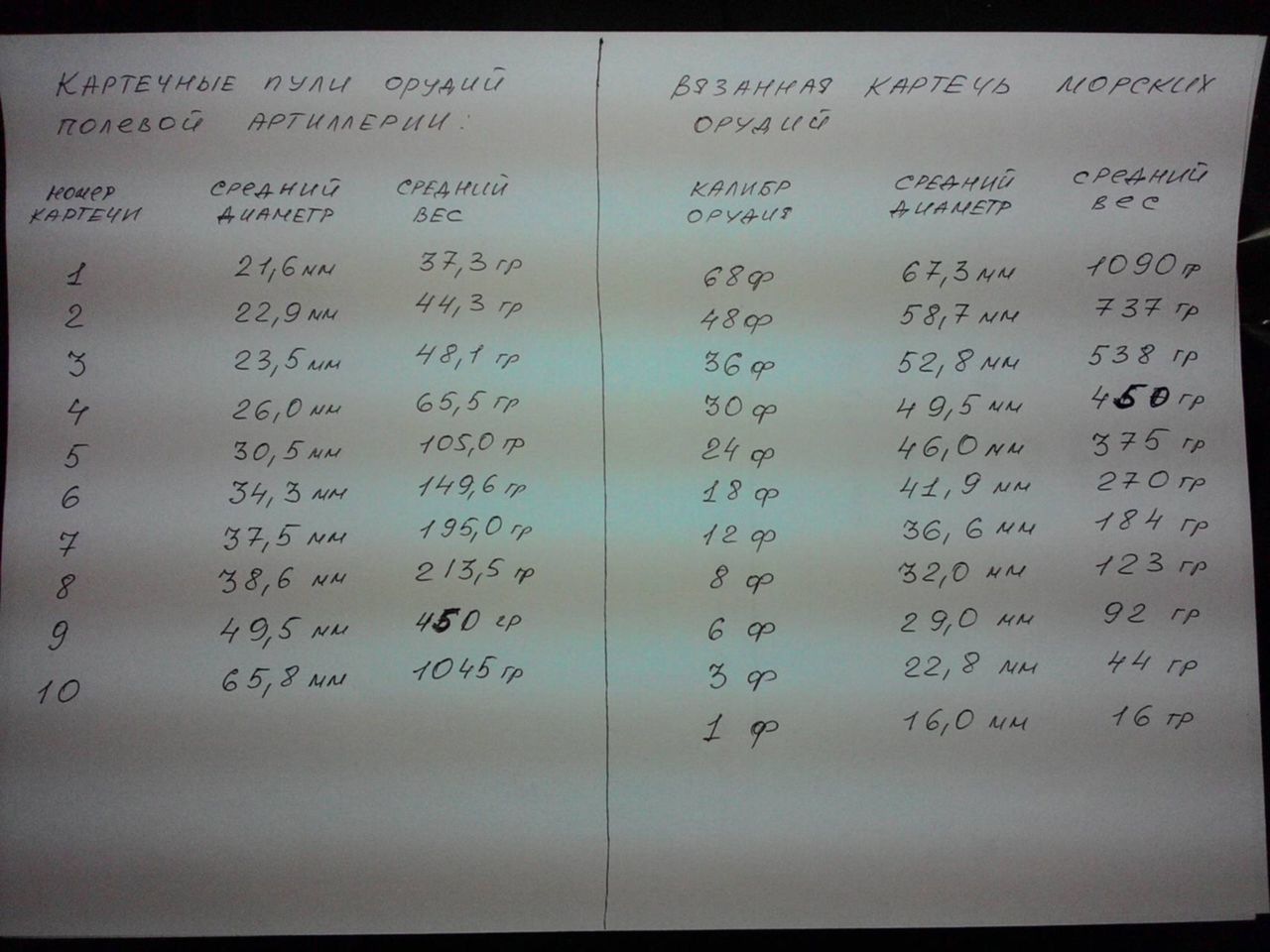

    Вот еще табличка по картечи. С благодарностью к составителю.
    От себя хочу добавить. Например по войне 1812 г. встречается картечь различных диаметров как чугунная - литая, так и стальная ,ковано-катаная.

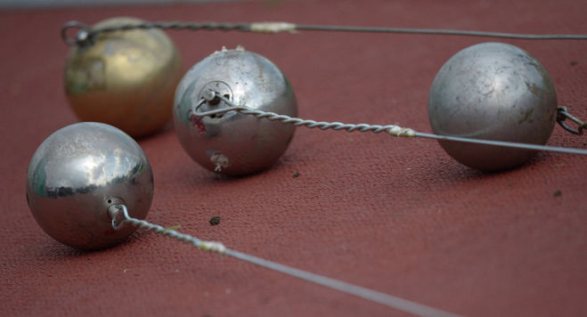

    На фотографіях Івана Виговського начебто проглядається якась невелика полость у ядрі, навіщо б вона у ядрі від спортивного молота?:confused:

    А чаму молата ? Просто толчковые ядра. Различают 4 , 5 .6 и 7, 250 кг. Почти все клейменые. Логотип производителя и весовой знак. Пример лишенный окраски.
