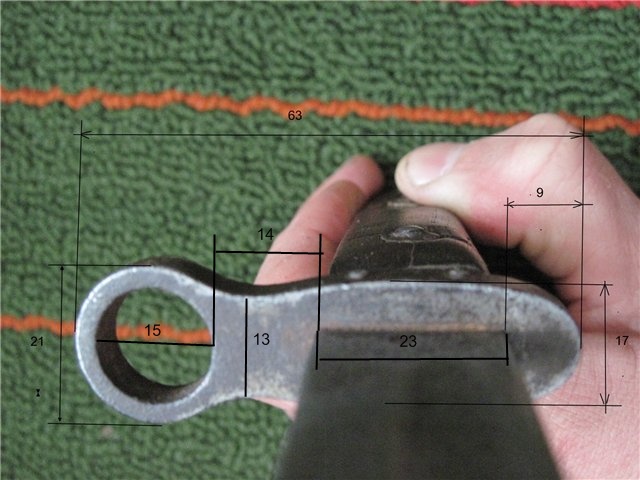

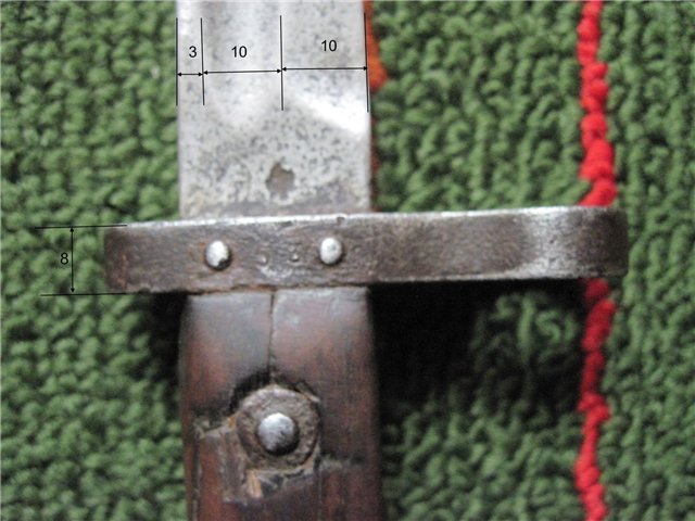

  3. Николай Кузнецов
    Николай Кузнецов Stabsgefreiter
    107
    РБ
    Сам недавно искал размеры гарды, спасибо камраду Xaim.

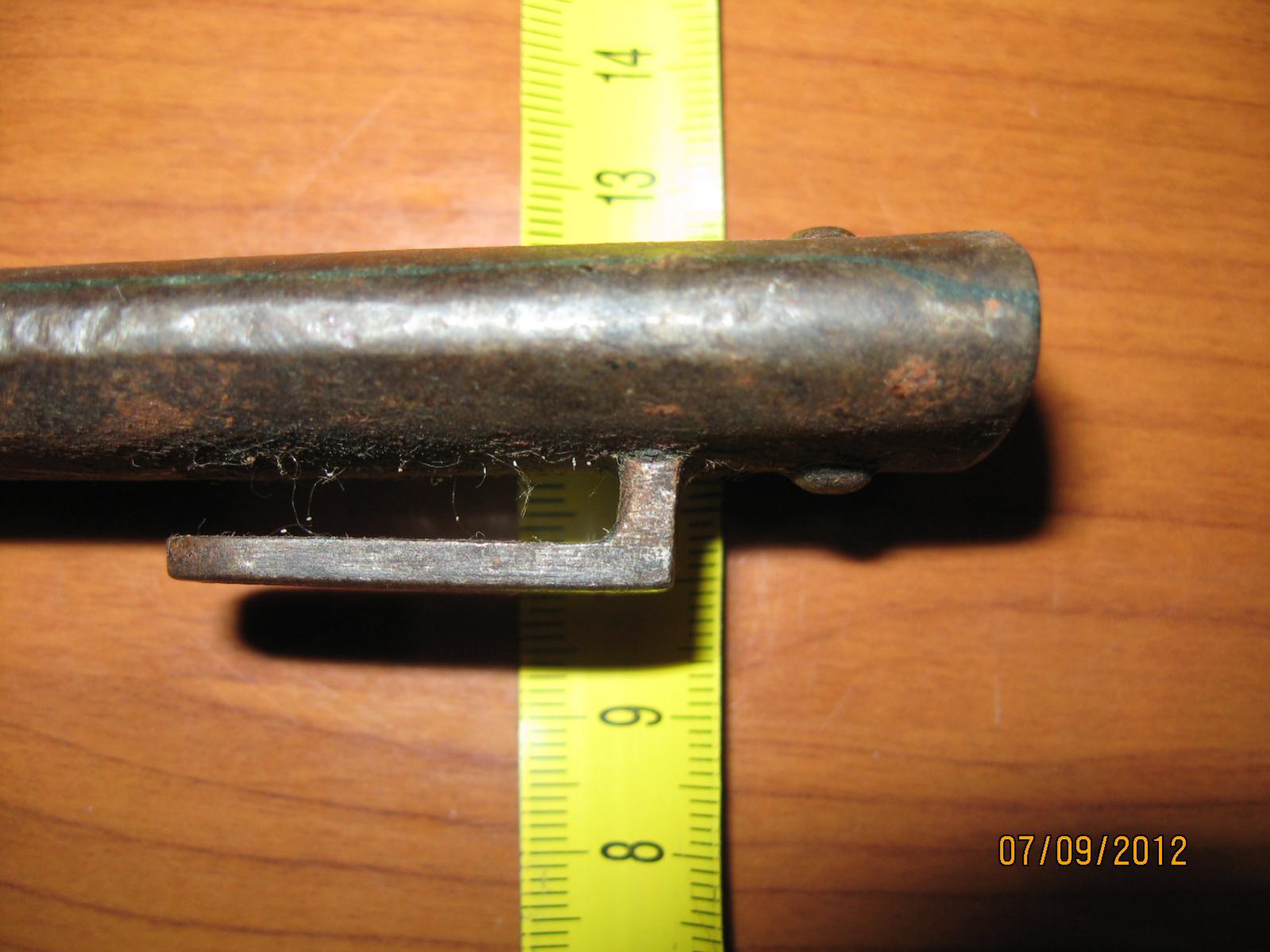

  4. Николай Кузнецов
    107
    РБ
    Вот также зацеп на ножны, припаивался кажется латунью.

  5. svk063
    svk063 Stabsfeldwebel
    1.382
    Россия Самара
    В ножнах имеется прямоугольное отверстие примерно 3х4 мм , в нём расклёпывался выступ от крючка и потом обпаивался латунью , латунь зачищалась так чтобы припой был только во шве .Сам крючёк можно сделать из стального уголка .
