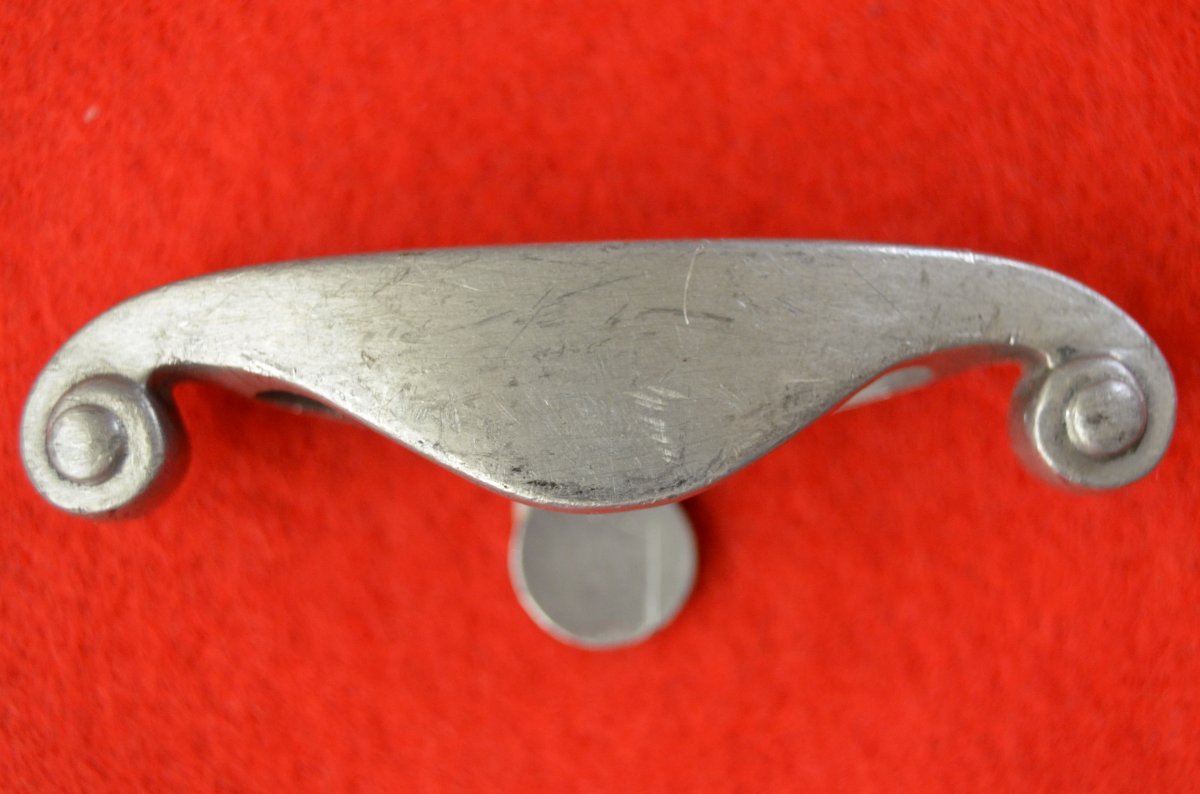

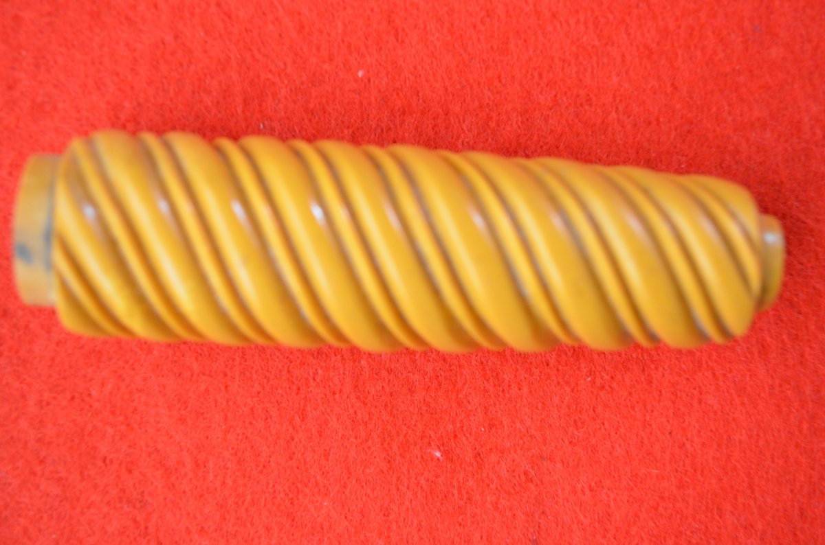

    Доброго ВСЕМ времени суток.
    Подскажите по оригинальности этих предметов. Если "фуфло",то по каким признакам.
    Заранее спасибо за любые ответы.

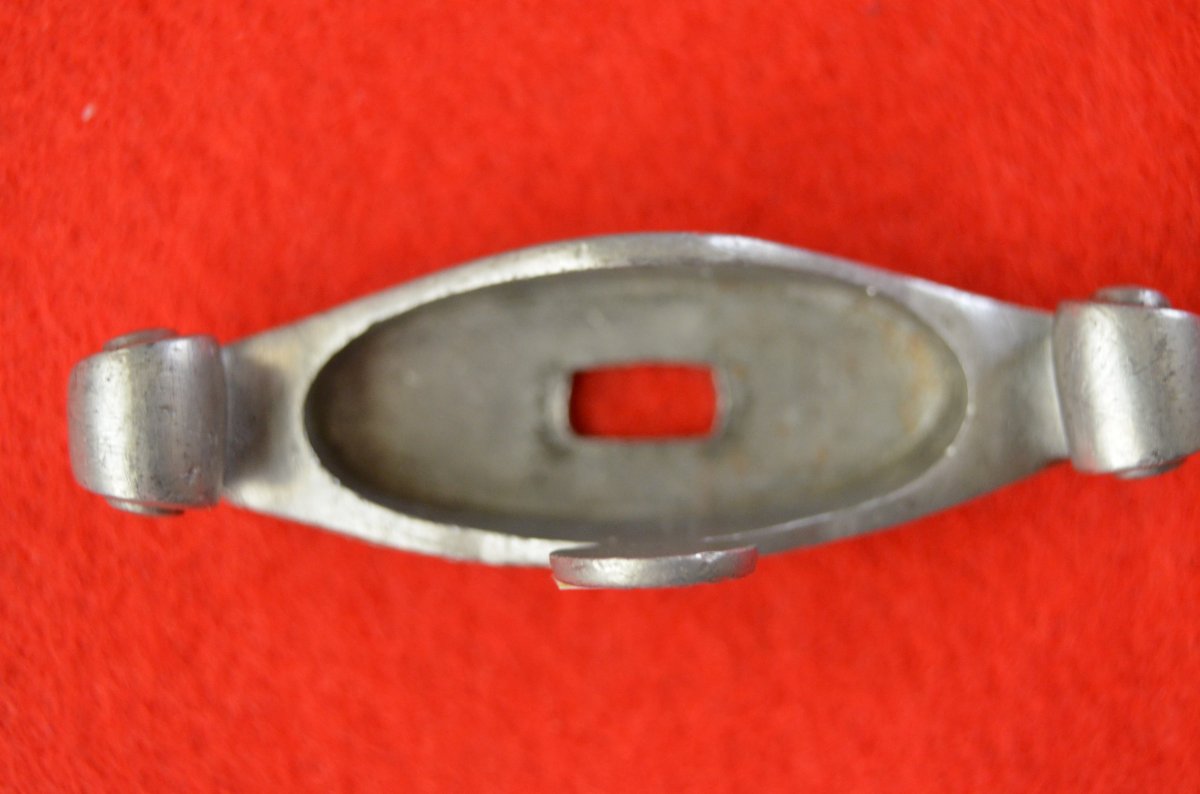

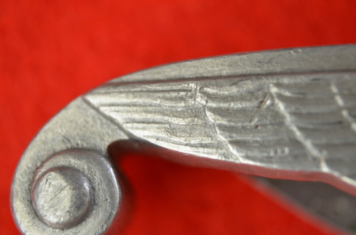

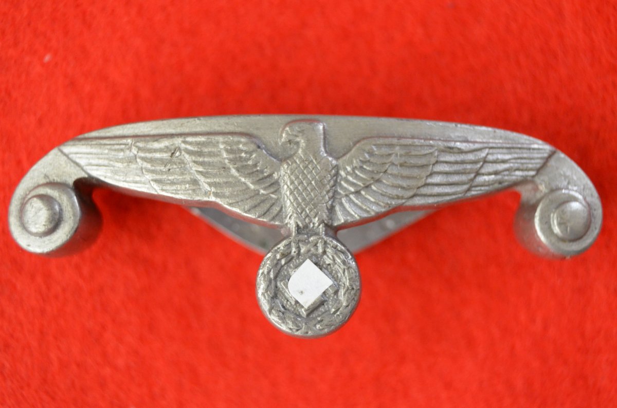

    Гарда лично мне не симпатична,не нравится качество литья,рукоять думаю имеет шансы

    Рукоять - да, норма.
    Гарда - УГ.
    (Skorpion), romarios, Koloben та ще 1-му подобається це.
  5. zorik.antikvar
    zorik.antikvar Oberfeldwebel
    1.472
    Беларусь, Минск.

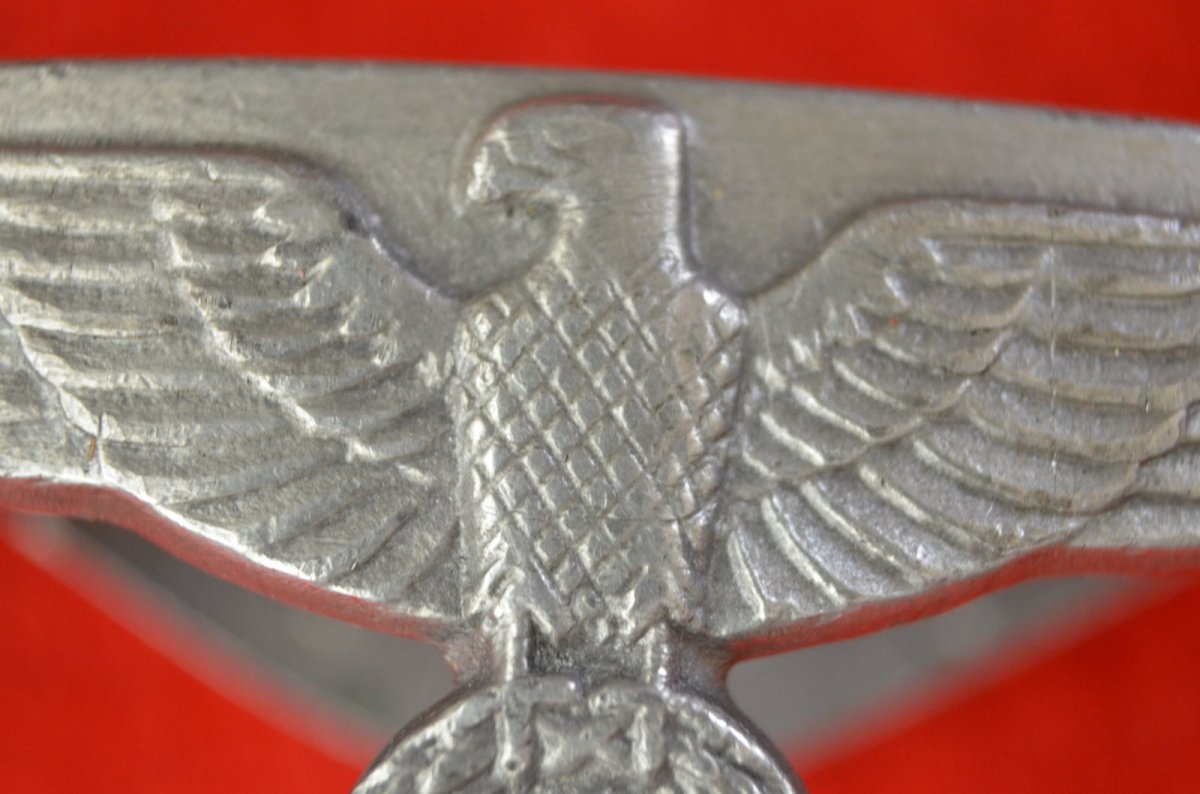

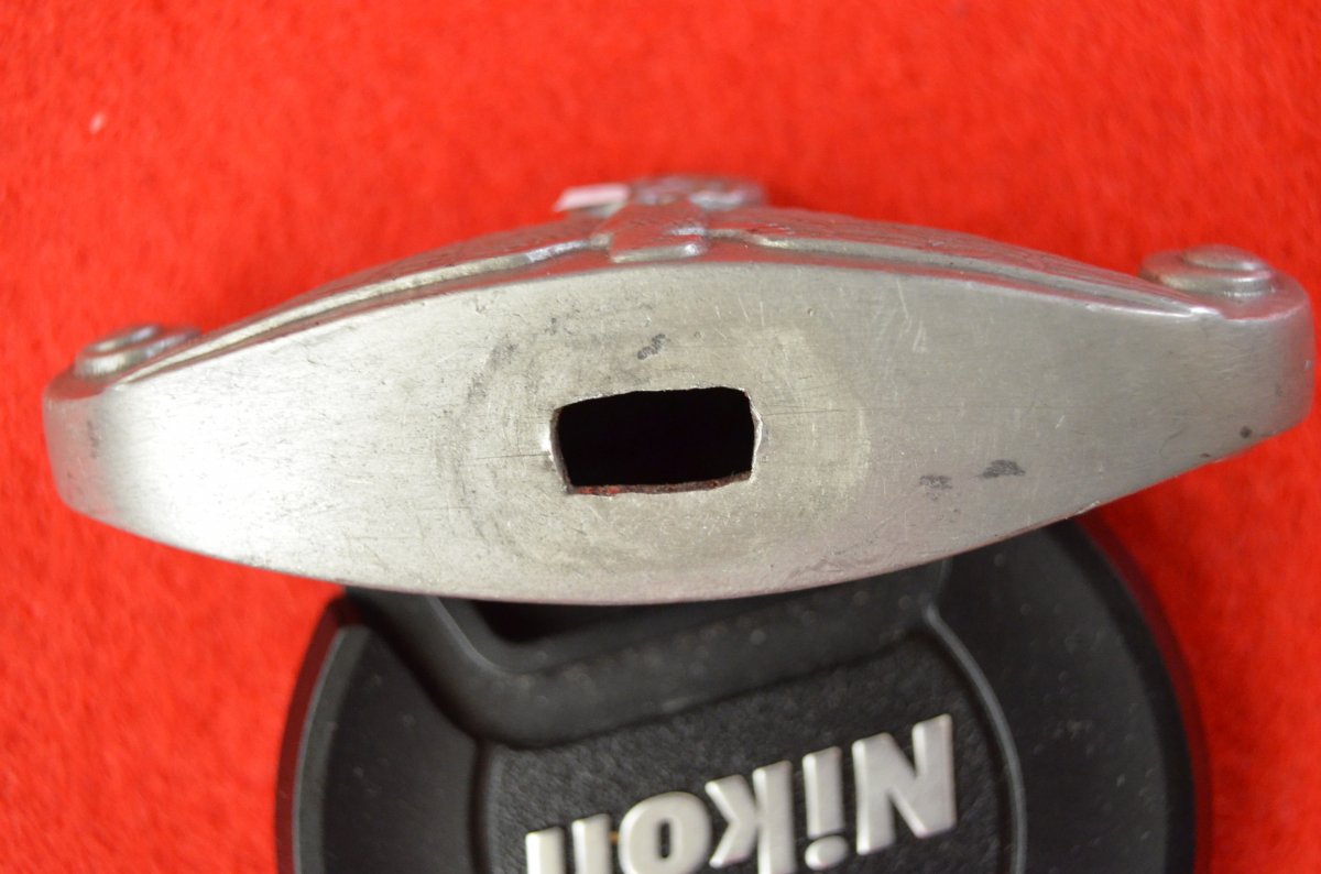

    Гарду лили под Хёрстер или Айк 2-ого варианта (самый распространённый), литьё ужасное. Нижний кант гарды разного размера. На верхней внешней стороне гарды нет ни малейшего оттиска от рукояти и пром кольца. Отверстие под хвостовик доработано безобразно напильником. По самой рукояти тоже нет смысла разбираться, там на лицо следы теперешней работы..........

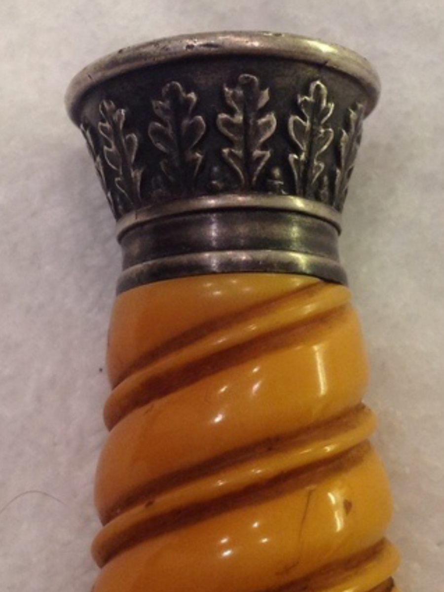

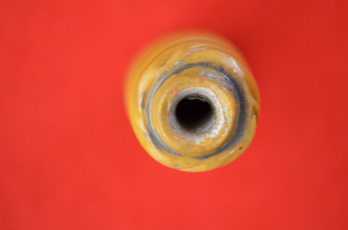

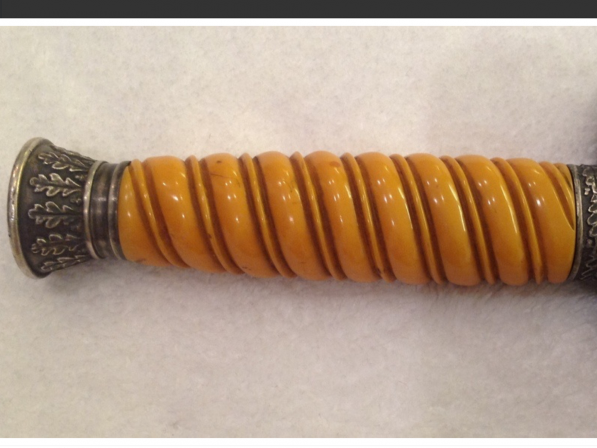

    Обратите внимание на глубину и проработку жёлобков на рукояти. Рукоять в теме имеет не правильную геометрию......

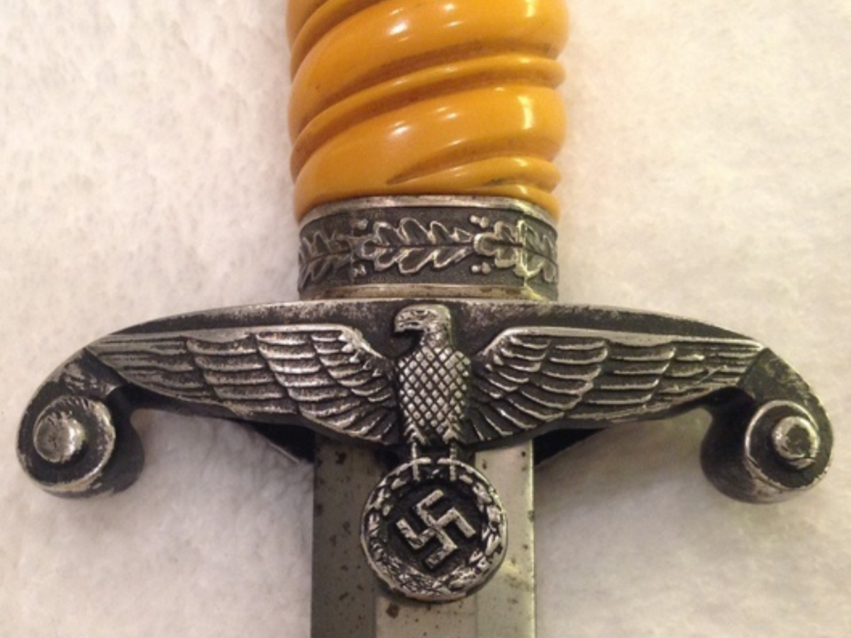

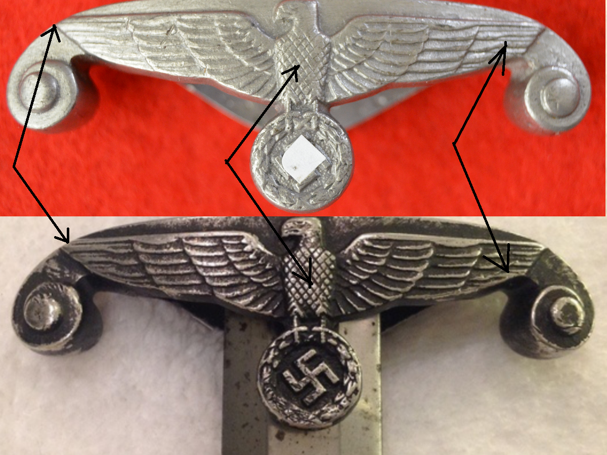

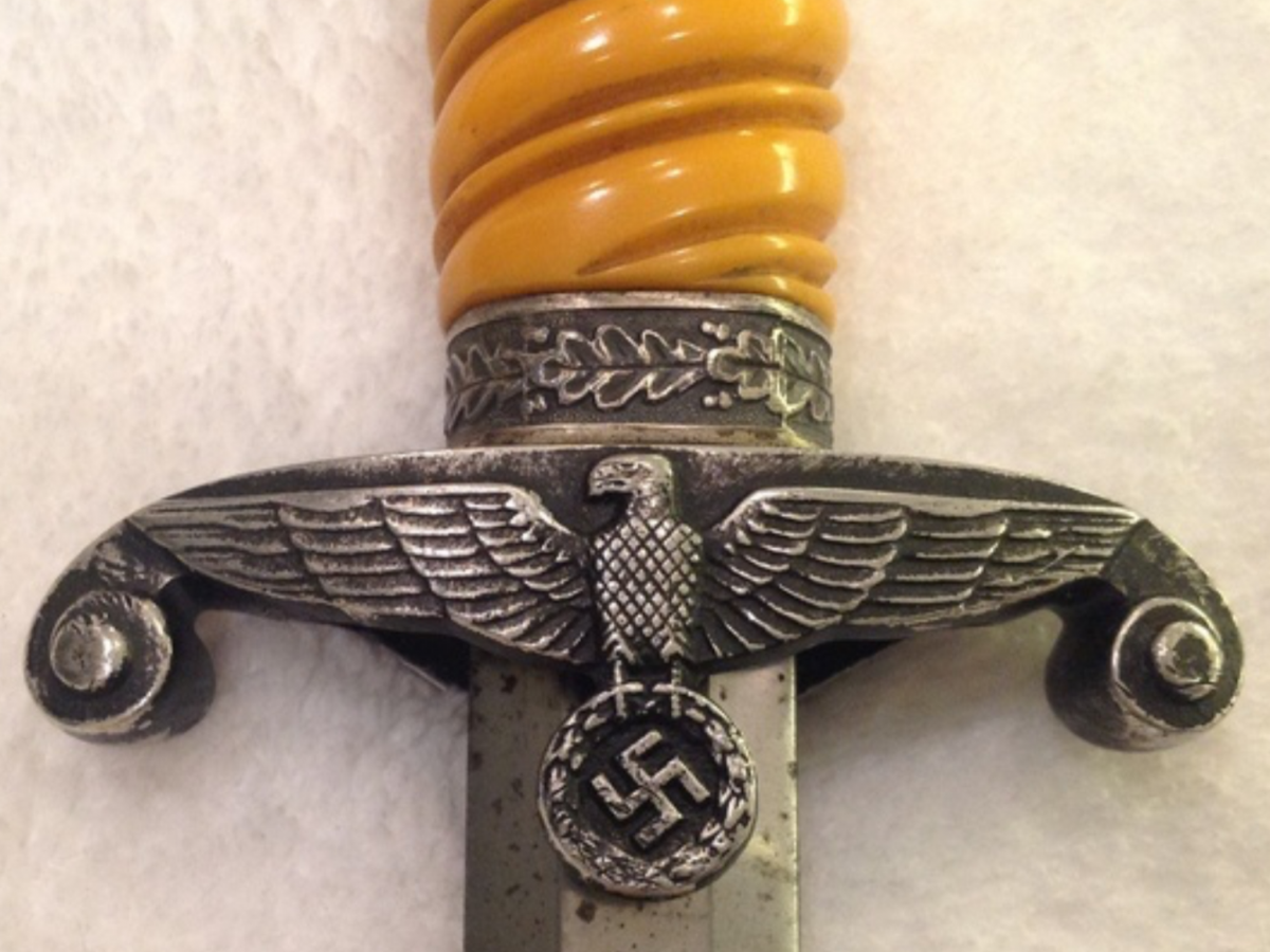

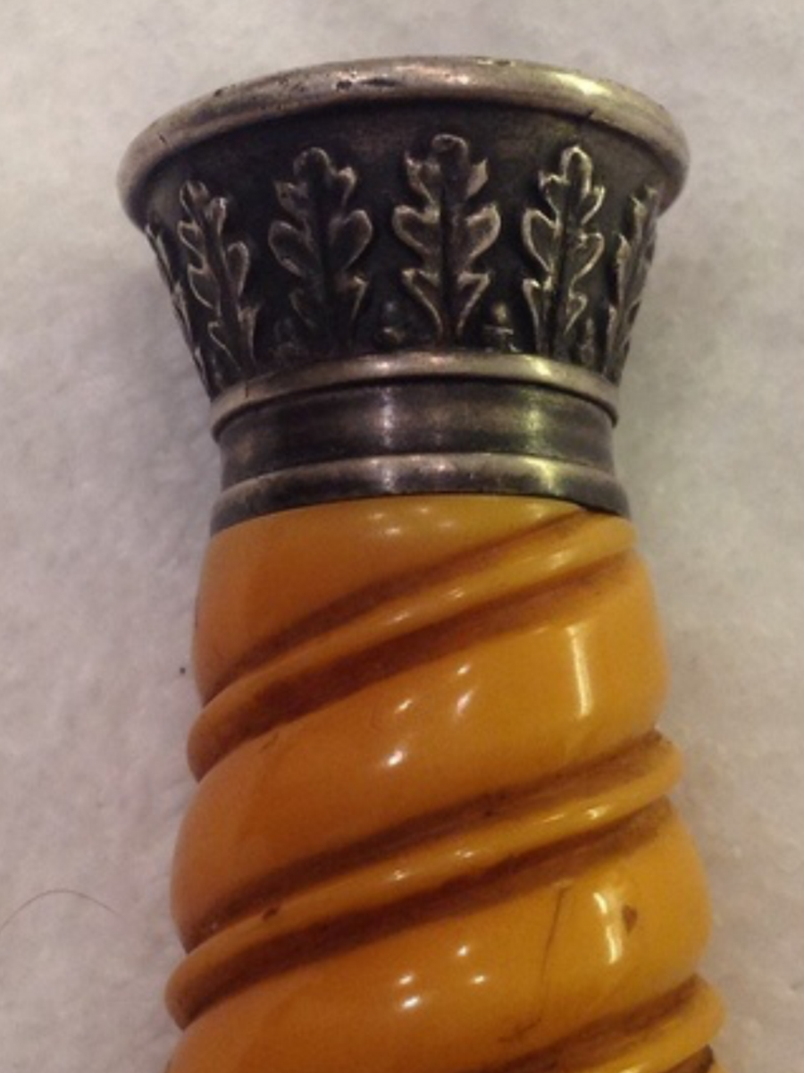

    Пардон, а вы правильно выбрали пример для сравнения?
    Давайте посмотрим так. Цвет подопытного убран, чтобы не отвлекал пытливый глаз.
    MORO-1967, Koloben, bomber 45 та ще 1-му подобається це.

    Гарды,на мой взгляд,близнецы-братья.ИМХО

    Утро доброе. Именно эту рукоять и выбрал для сравнения, потому что как и писал выше гарда отлита "безобразным" способом с Хёрстер или Айка. Рассматривал всё в совокупности.

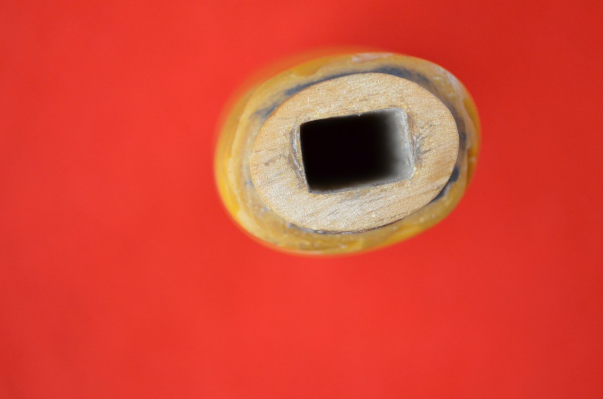

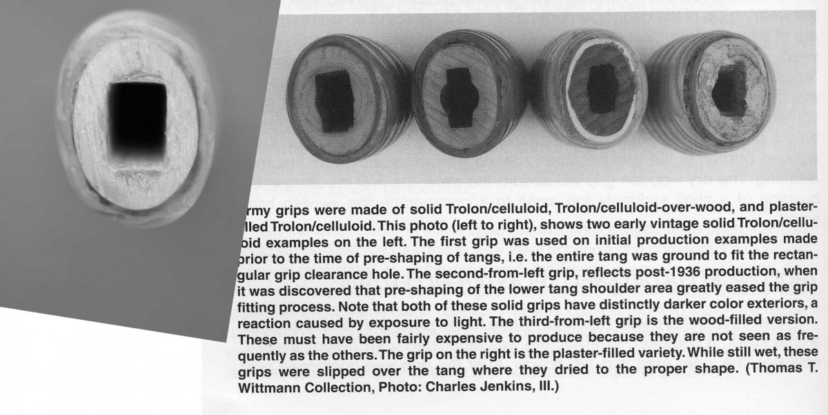

    Но если Вы хотите установить подлинность рукояти, а не теперешнюю работу то я бы ещё посмотрел на отверстие в рукояти. Наверняка для сравнения в книгах или каталогах есть примеры.
    С ув........

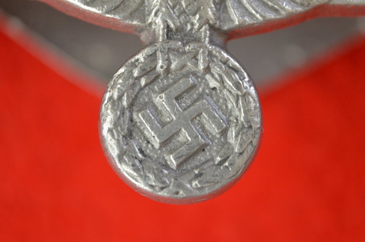

    Игорь привет. Близнецы, потому что именно с этого варианта и отлито. Но я бы посмотрел на проработку мелких деталей, при некачественном литье они гораздо больших размеров. Жалко свастика замазана. По лучам и их проработке было бы проще и быстрее увидеть разницу.
    Ещё судя по фото гарда чем-то покрашена, толи серебрянкой толи чем то похожим.

  12. (Skorpion)
    (Skorpion) Oberleutnant
    1.599
    Deutschland: Niedersachsen.
    По головам хорошо разницу видно.
    -Длина клюва (по нижней части).
    -Переход с клюва на шею.
    -Толщина шеи.
    -Задняя-верхняя часть головы.
    -Глаза разные.
    -Сама голова площе.
    zorik.antikvar та Koloben подобається це.
  13. 357951
    357951 Stabsfeldwebel
    1.266
    west
    Нет, не хочу. Меня интересует совершенно другое. Об этом я умолчу, хоть и не понятно как можно браковать предмет сравнивая с совершенно другой рукояткой. Это как сравнивать между собой 1 рубль и 5, и на основании этого заявить, что какая то монета фальшивая.

  14. (Skorpion)
    1.599

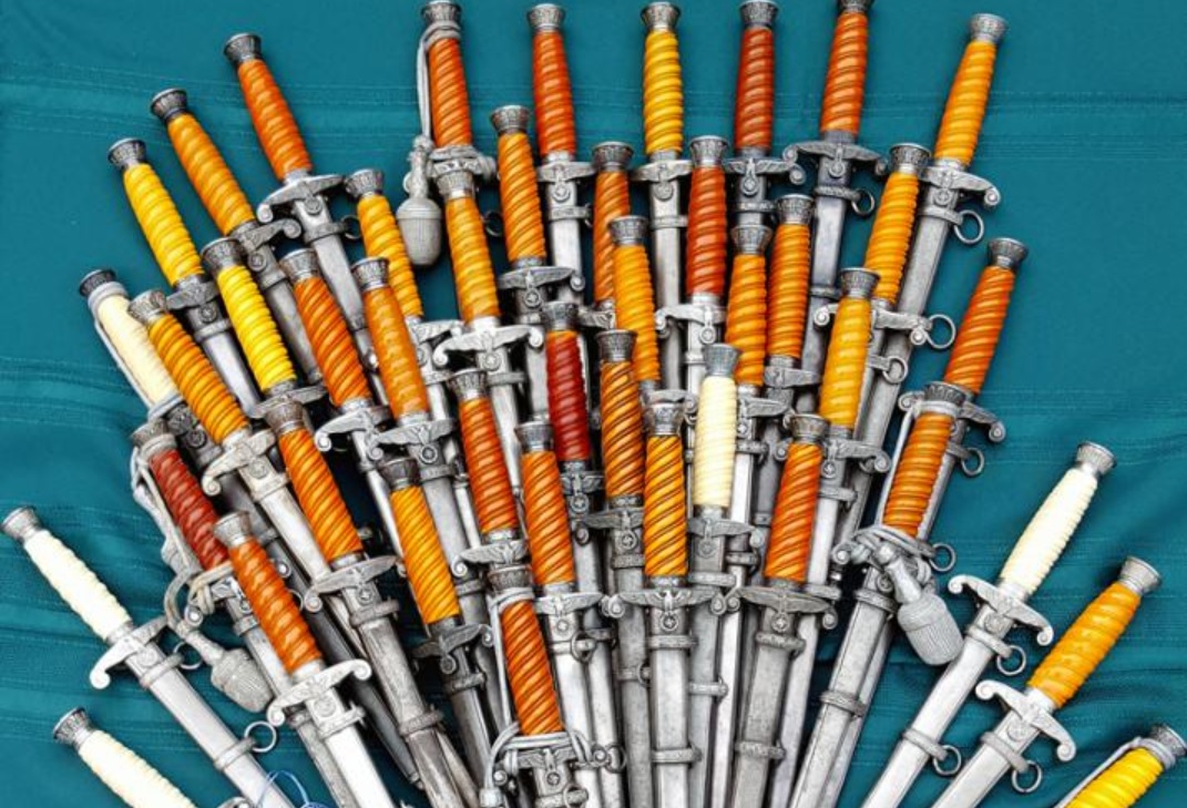

    По рукояти так-же выскажусь в сторону оригинала. Разновидностей и по наружной геометрии и по отверстиям хватало, как видим по предоставленным Андреем фото 7 и 12 постам.
    - Да и по этому букету, на общем фоне хорошо видно "море" разновидностей исполнения рукоятей на пехах и по толщине и по виткам и по цветам. Было бы это фото более контрастным, было бы хорошо видно.
    Коллеге удалось собрать пол сотни нехов в одном месте. РЕСПЕКТ

    По моему мнению рукоять зря вернули, самый ранний тип, очень не частый.

    Может быть,но меня интересовала гарда т.к. имею денацифицированный "пех". А собирать зап.части,в надежде что когда то пригодятся,дело неблагодарное. ИМХО.

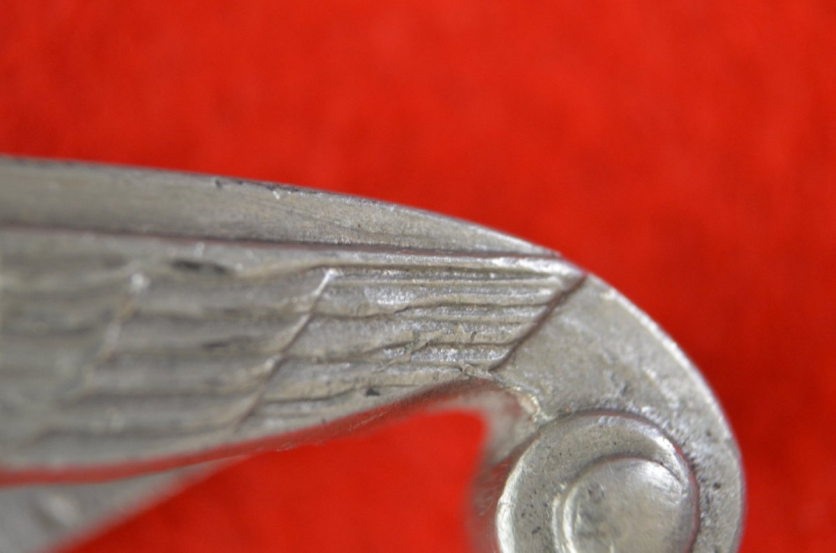

    P.S. К стати,гарда не была покрашена. Перед тем как вернуть,сделал ещё пару фоток:

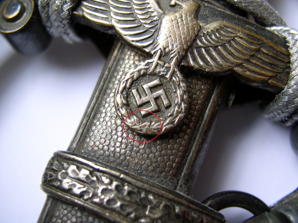

    Лучше бы сделали хороший снимок вот с этой позиции. Могу ошибаться, снимок размытый, но вроде там что то есть.

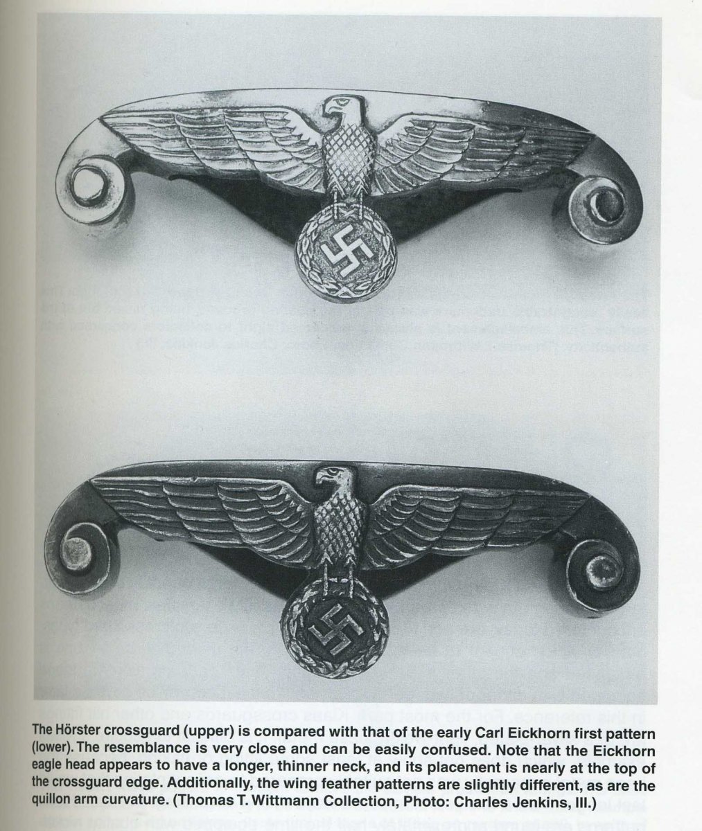

    В любом случае это гарда Хёрстер, так как " бантик" внизу венка и форма клюва утверждают это однозначно.
    bomber 45 та Koloben подобається це.

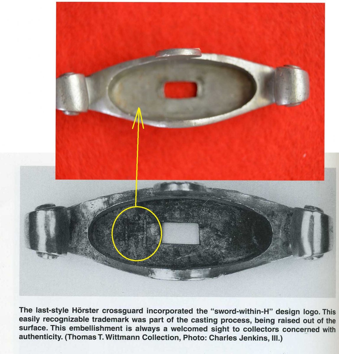

  19. 357951
    1.266
    west
    Говорю вот про это место.....
