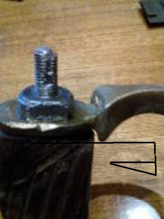

    Уважаемые форумчане, подскажите как более безболезненно разобрать рукоять без ущерба для латуни (металл ценности не представляет), с чего лучше начать: отмачивать (керосин, кислоты ) или нагревать - охлаждать?
    Заранее спасибо всем откликнувшимся.

    Можно греть. Латуни не чего не будет.

    Кислоты не надо-красный налет пойдет по латуни.

    Просто высверлите винт в тыльнике аккуратно.

    А зачем? Рукоять уже отдельная от клинка и нет смысла её беречь. Высверливать геморойно, не нарушив головку рукояти. Так, что легче просто обрезать рукоять в узком месте, что бы потом спокойно снять дужку гарды вместе с болтом. Его потом и выкрутить легко будет и он останется, а они специфические.
    Таким способом лануная гарда будет самая целёхонькая.

    Дужка гарды разве не сама по себе от болта? в смысле дужка и тыльник свинчены вместе?

    Шайба закручена на резьбу рукояти. Какой болт?

    Ну тыльник должен отдельтся вместе с резьбой рукояти правильно?

    Вылетело у меня с головы ... Да, там есть ещё внутренняя шайба.

    По любому .. я правильно выразился. Обрезать рукоять в указанном месте и потом выбить изнутри её часть наружу. Получиться отдельная головка рукояти с шайбой изнутри. Шайбу сточить (высверлить) потом изнутри и выбить аккуратно оставшееся с головки наружу. Таким образом головка будет не повреждена и потайная шайба будет целой..

    Еще вопрос, сама дужка деформирована, насколько проблемно ее выровнять? Мое мнение что нужно нагревать и выстукивать молотком через деревянную (медную) наставку.

    Посмотрел что писал и посмеялся над собой. Что то меня заклинило гайку называть шайбой. Надеюсь мне поняли.
    По заданному вопросу ... ничего выстукивать не надо. Это плохо и не правильно. Нагревать тоже не надо. Обыкновенная правка под усилием и понемногу. Для этого нужны не большие тисочки и руки.

    Латунь имеет свойство нагартовываться и в процессе правки ломаться, чтобы такого не происходило требуется отжиг... Греть или нет дело ваше, но
    Если отжигать-оригинальный цвет изменится.
    Если не отжигать-небольшая вероятность поломки есть.
