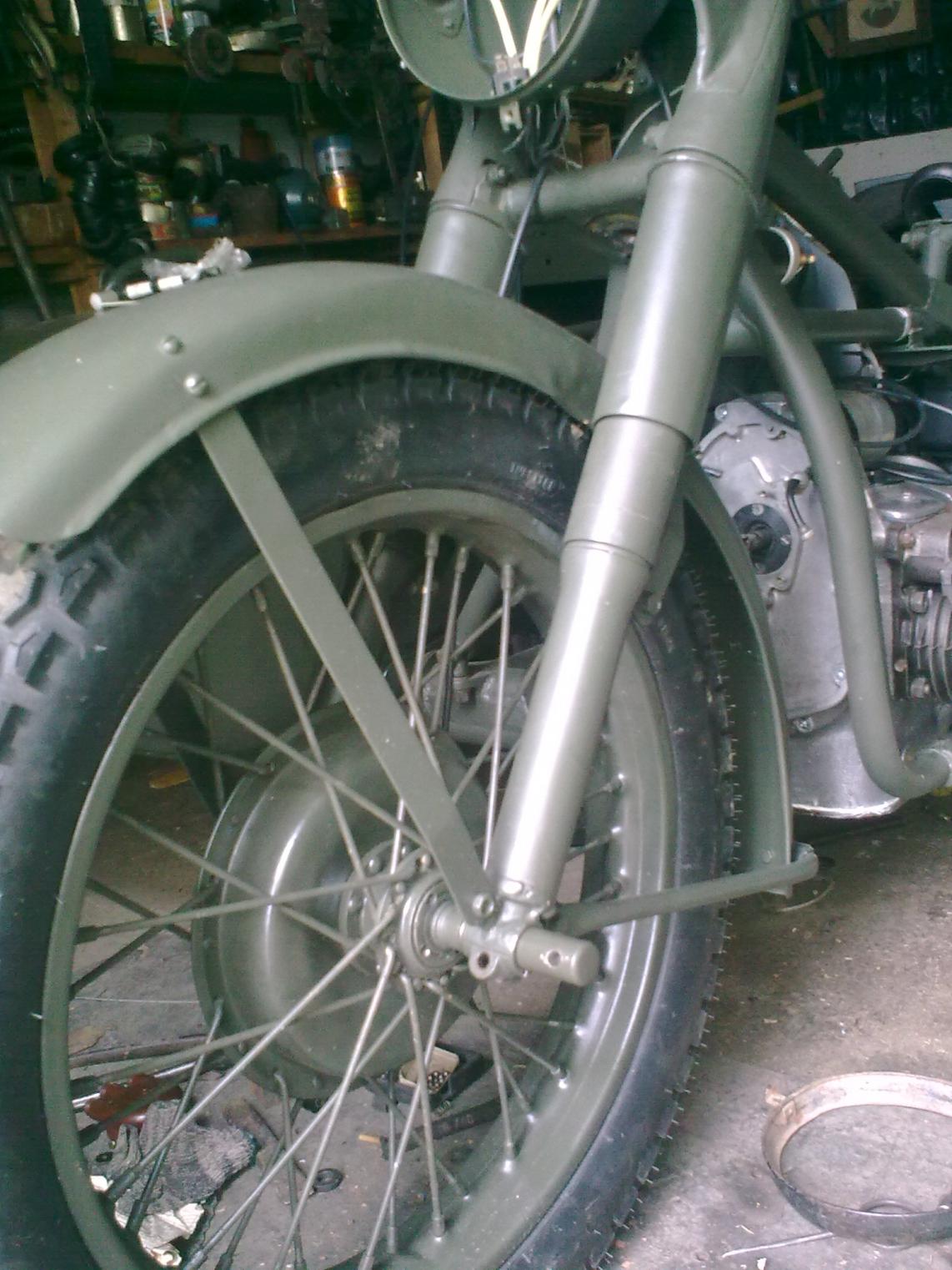

    По поводу переднего крыла , изначально на первых фото видно что оно крепится к верхней части (неподвижной) вилки , было решено перенести его на нижнюю часть, уши крепления переварены, но пока не установлено , а на фото уже в покрашенном виде крыло просто лежит на колесе.

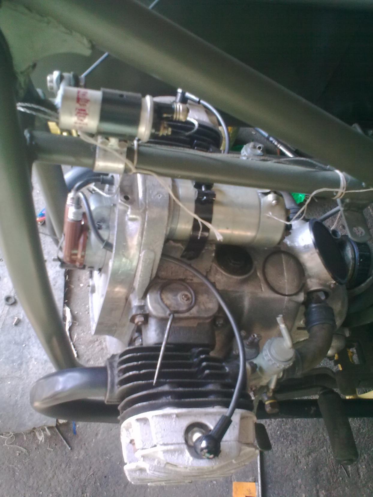

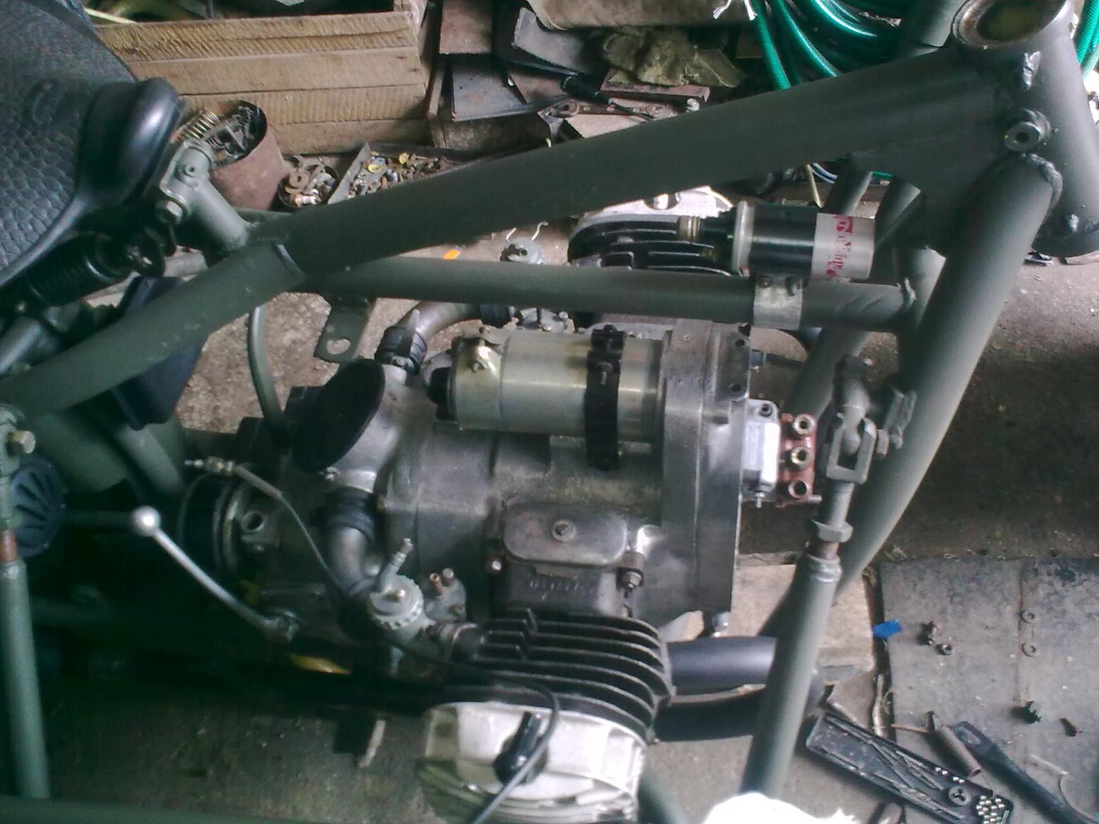

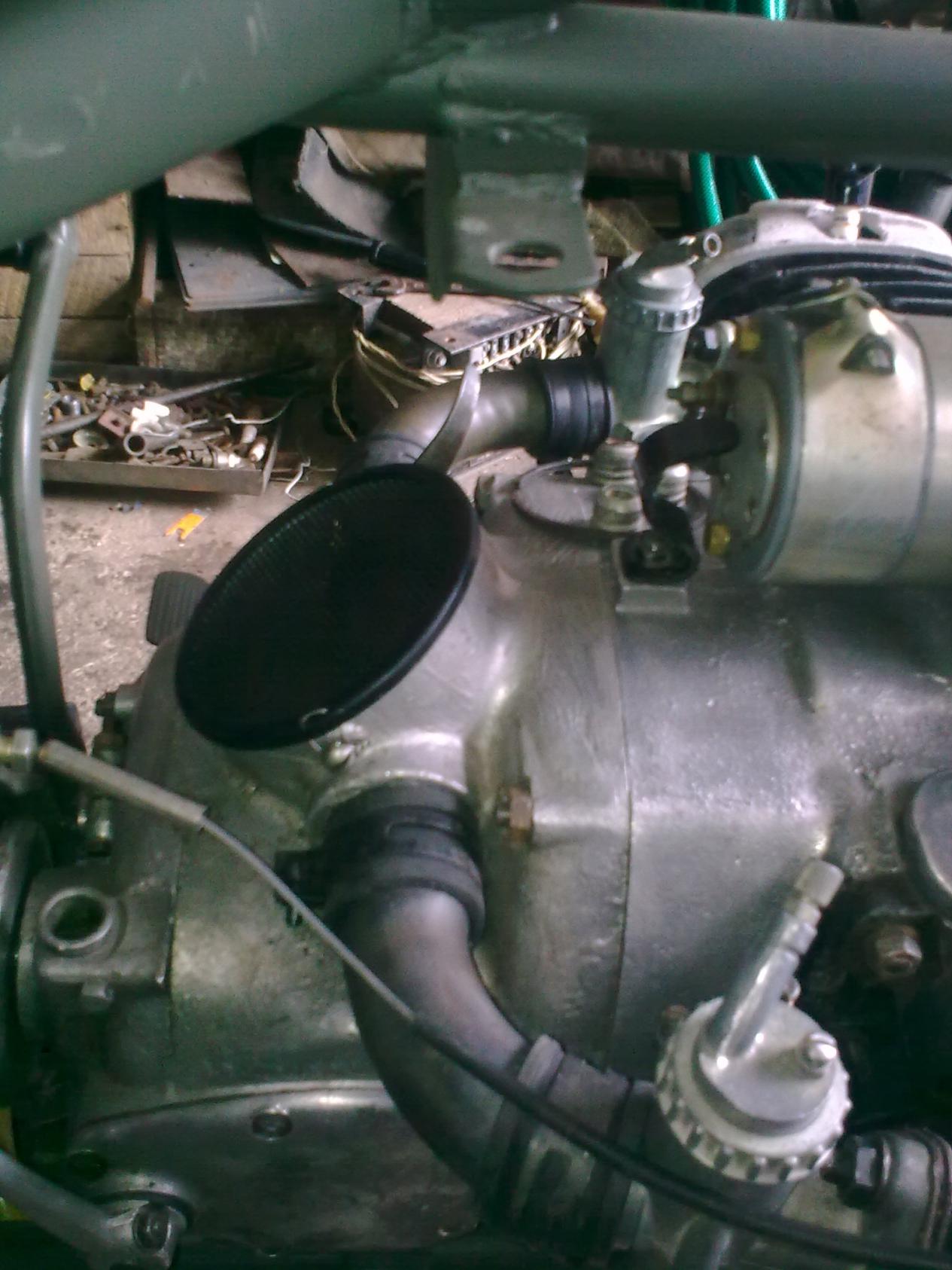

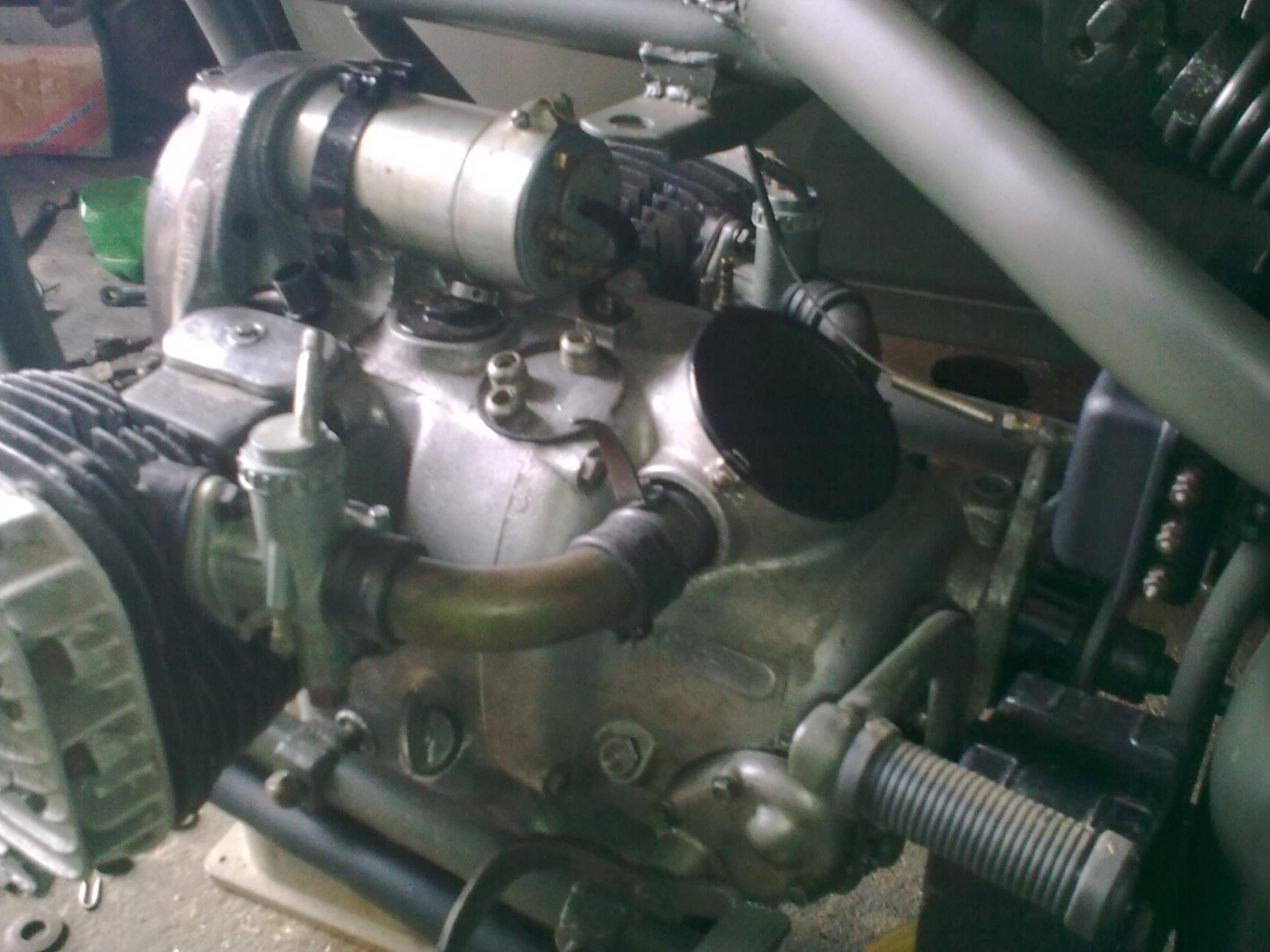

    Всем добрый день.
    Сегодня фотоаппарат забыл дома , так што фотографировал телефоном , качество не очень , но я думаю карбюраторы от фильтра отлечить можно.
    Нашол старую бошевскую катушку буду пробовать, как он на ней будет работать, или нет, незнаю. Двигатель проворачивается туго , и к тому же ход лапки коротковат , по сравнению с уралами да мтшками.

    Ход еще короче может быть, если резиновая подушка на раме стоит.
  15. ЕВГЕНИЙ1973
    ЕВГЕНИЙ1973 Feldwebel
    266
    Подушка есть , но есчё непоставил.

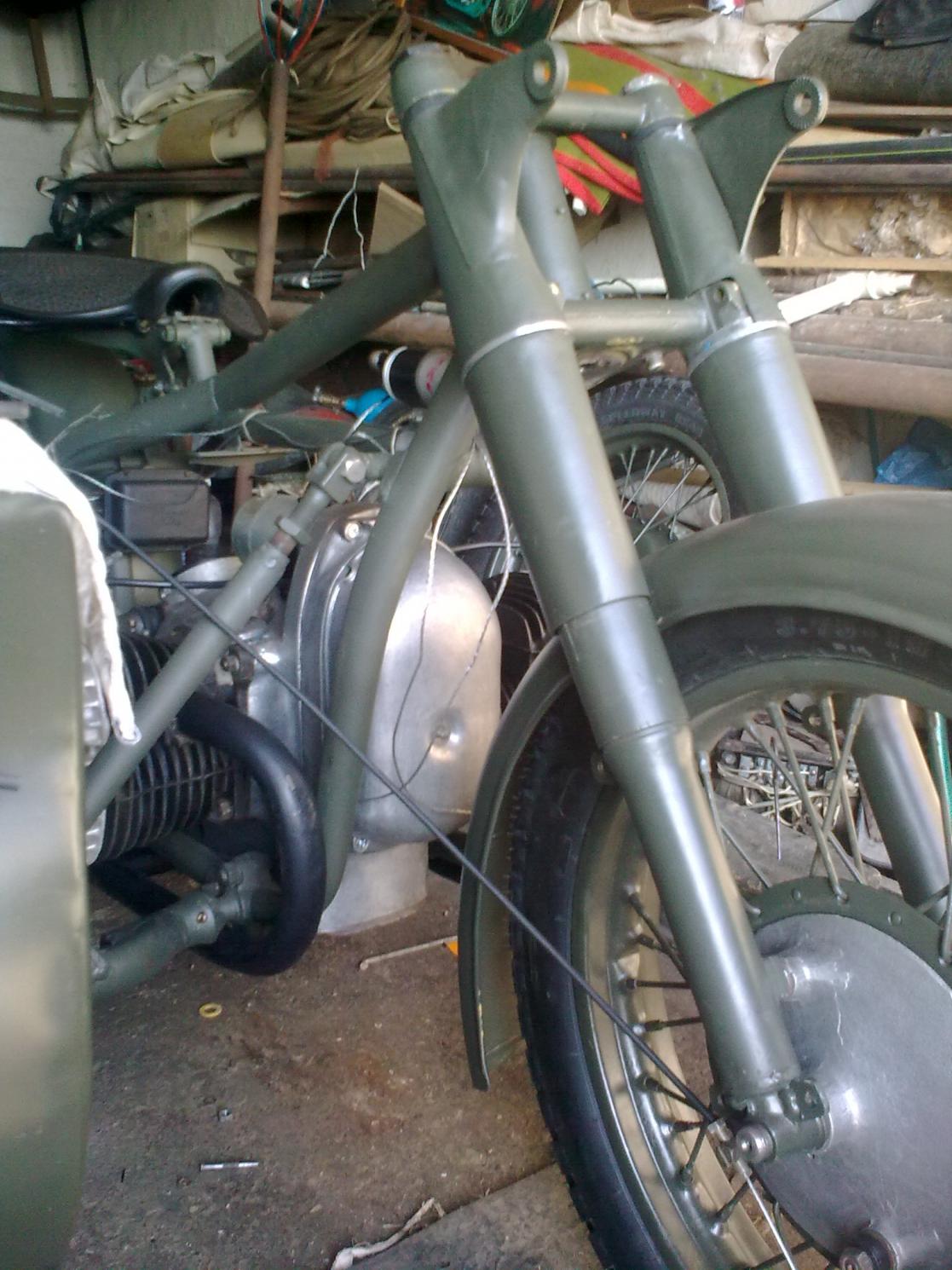

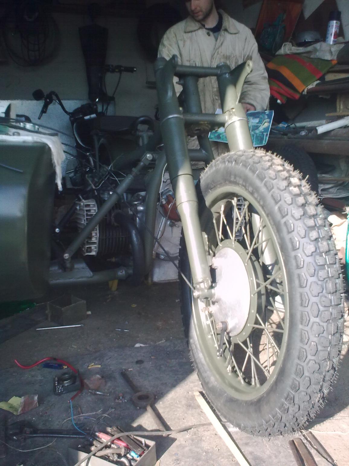

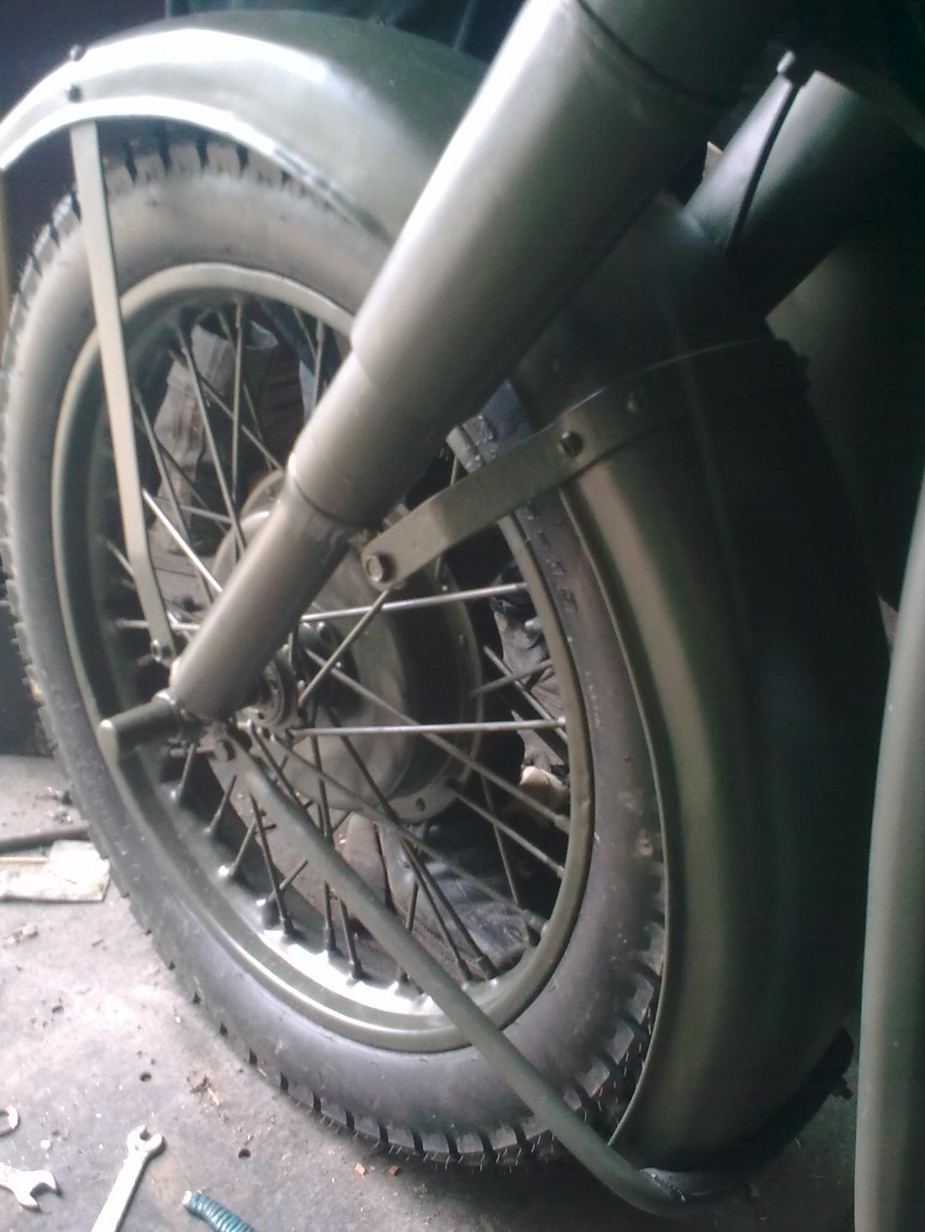

    С вилкой уже есть продвижения , так же показываю уши крепления крыла , которые перенесли в низ.
    Серёжа спасибо за поддержку , а так же за сотрудничество.
    Feldfebel спасибо за ссылочку , но у хомеса всегда было не дёшево !
    Мой друг едет в Париж , мы с ним уже нашли на ихнем эбэе краску шварцдграу 7021 по цене 82 евро за 4 кг, вот поедет и посмотрим что привезёт, а пока что собираю дальше , перекраску оставлю на лето.

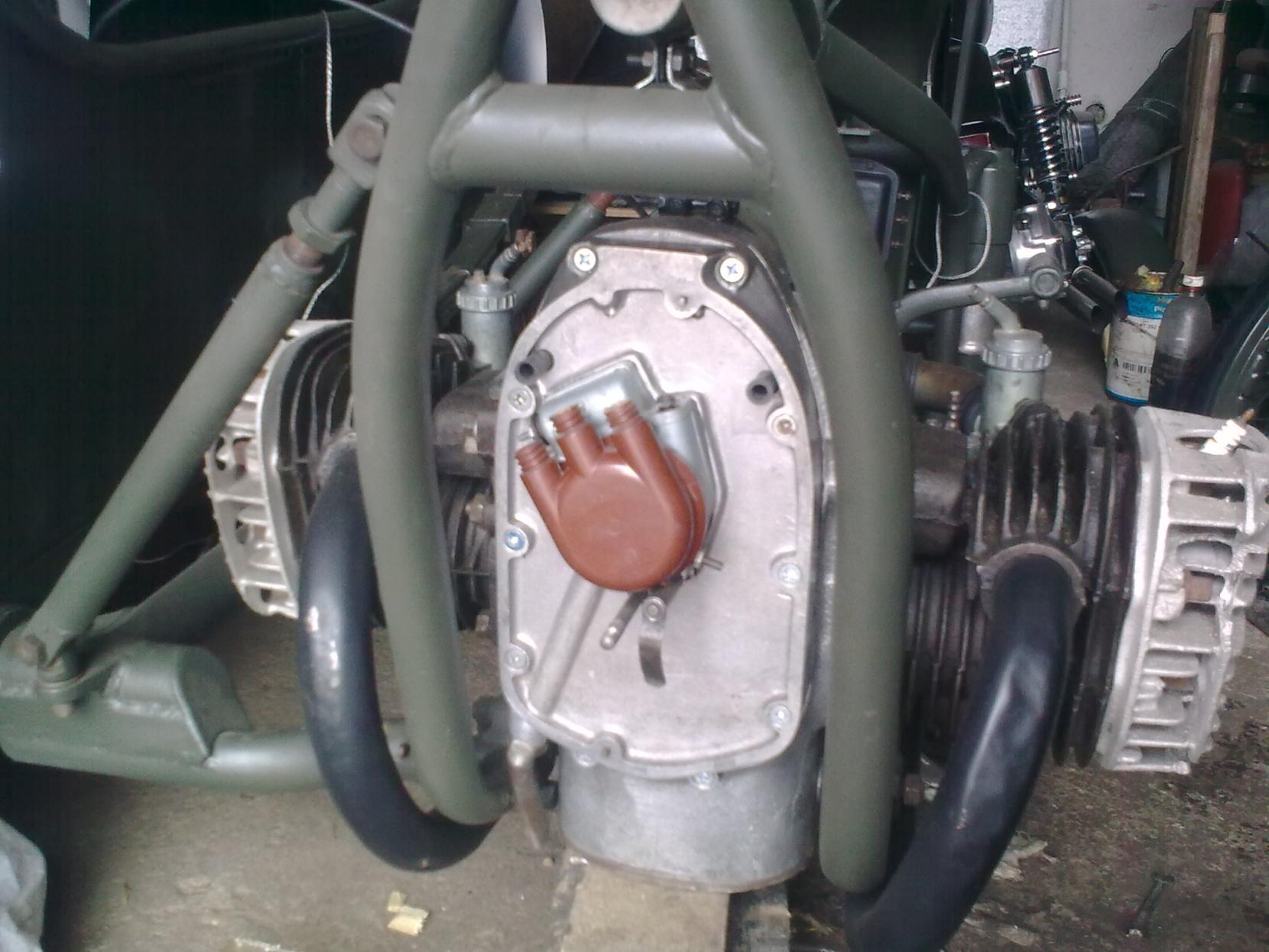

    Давненько не писал о наших продвижениях , потому как пришлось снимать двигатель , из поддона потекло масло , решил подтянуть крепёжные болты и сорвал резьбу в блоке , уже всё исправили , даже завели с лапки , немного прокатились , и все купленные у поляков резинки на которые попал бензин или масло показали себе не с лудшей стороны , поморщились и стали похожими на далеко не новые резиновые изделия , позже постараюсь снять на видео и выставить на всеобщее обозрение, вот показываю что получилось с креплением переднего крыла.

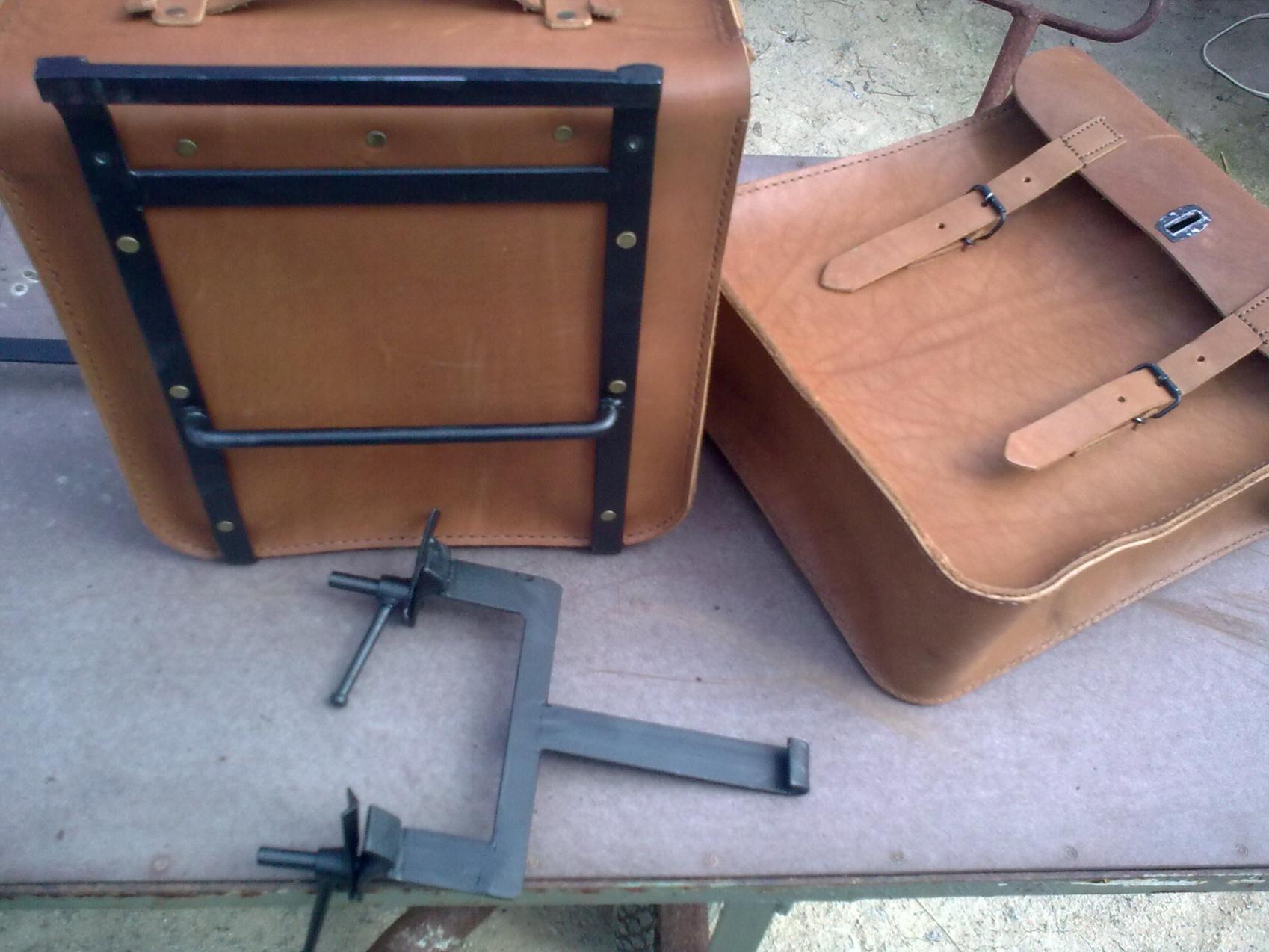

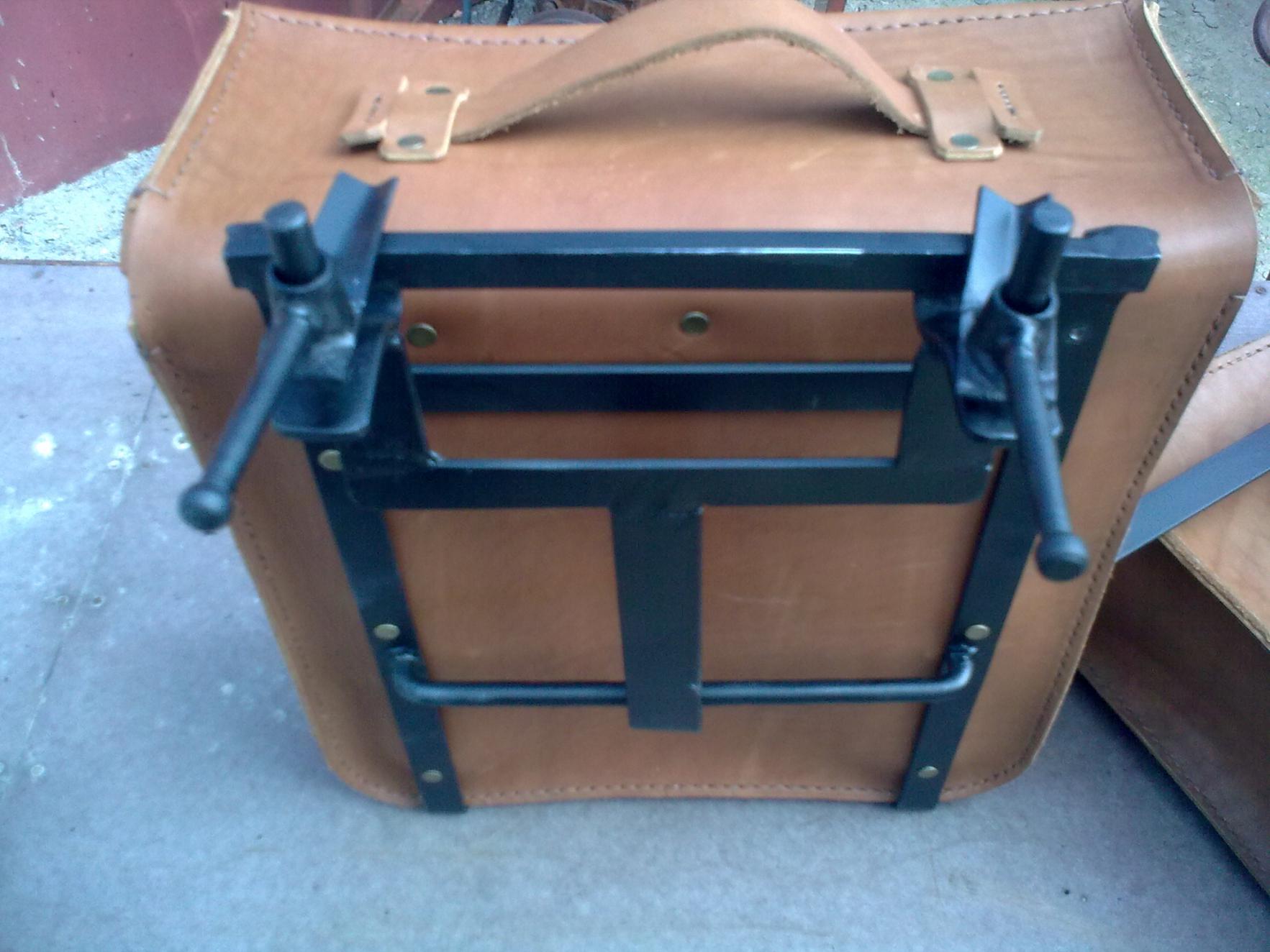

    Пришла весна и очень хочется прокатиться с ветерком ,но какой же военный мотоцикл без обвеса ? Вот продолжил работу с коженными сумками ,помогают кожевники , а арматуру крепления варили сами.
    Сначала была идея обвесить металическими ящиками , но больше понравился кожанный обвес .

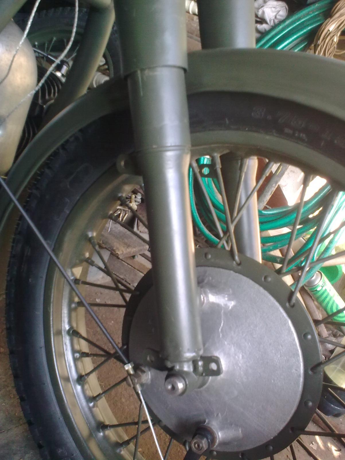

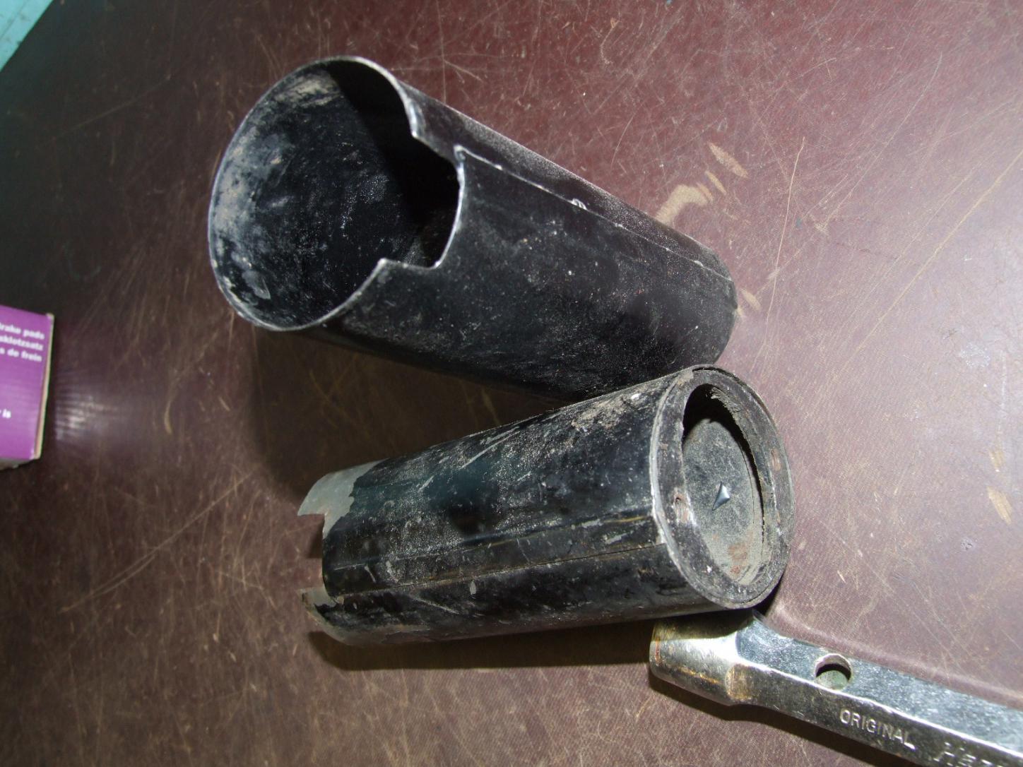

    Возможно мне показалось, что нижние кожухи передней вилки, слишком длинные. Их длина, должна быть 142 мм. Иначе в момент сжатия пружин, кожухи своими кромками, встретятся с ухом крепления среднего кронштейна крыла, которое приварено к стакану. Ещё под эти уши, в кожухах должны быть прорези.
  23. ЕВГЕНИЙ1973
    266
    Спасибо за уточнение , обязательно перемеряю , с вилкой вообще непонятно , мы повытачивали новые втулки всё сидит плотно . В ходу вилка почти не работает , может есчё непритёрлась ?
  24. Днепр1
    Днепр1 Gefreiter
    322
    Слишком густое масло или не шлифованы перья вилки.Могут приклинивать в плотных втулках.Имхо.

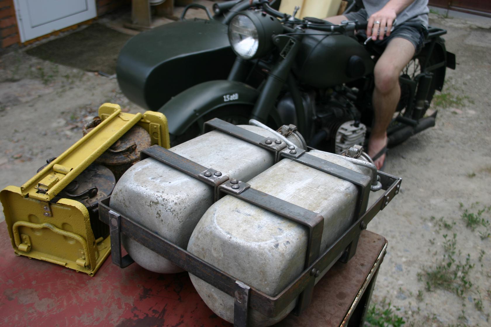

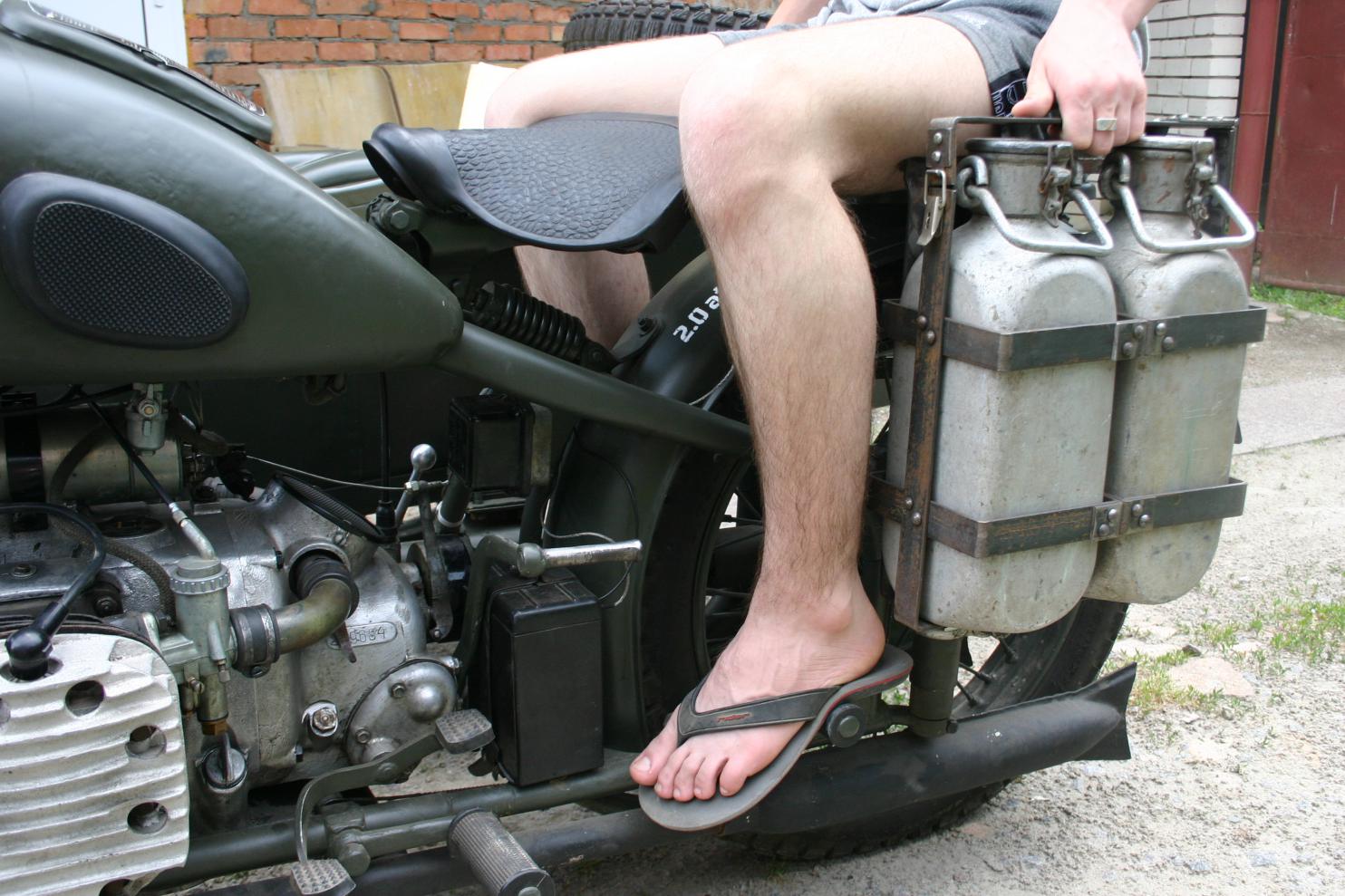

    Вот доходит очередь до обвеса -- по фото склепали сетку бидончиков для питьевой воды ,которые в свою очередь предусмотрительно преобрёл на нашем форуме , в переди есчё ждёт доработка и покраска .
    Попробую выложить видео , хотелось передать звук работающего двигателя и выхлопной системы но увы камера в телефоне полноценно этого сделать не может.
    Пробуем восстановить преноску для кексов , но если всё это прицепить на мотоцикл --будет перебор.

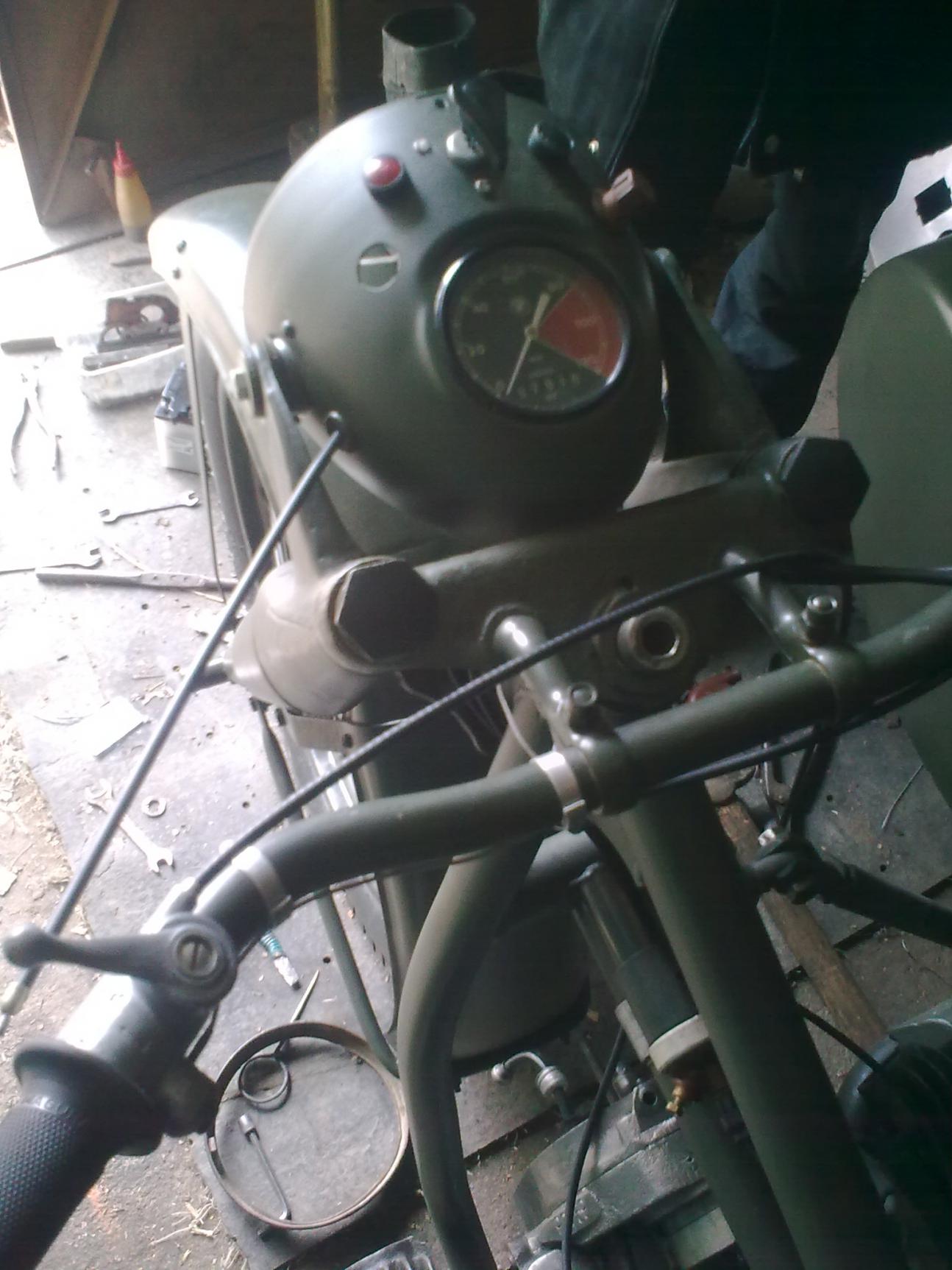

    Немного фото , пока шла работа забывал фотографировать.
