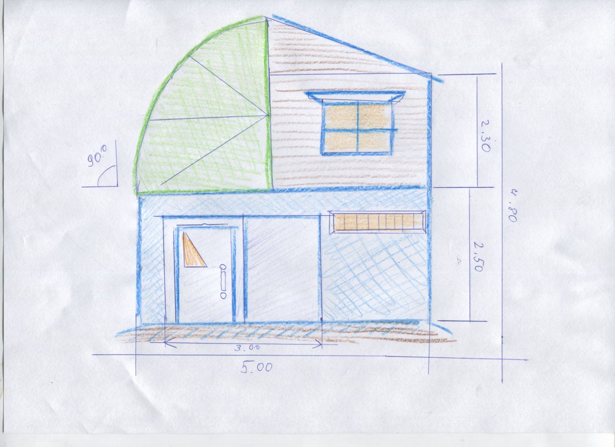

    или делать 2 гаража в купе и не парится. но увы буджет 100к грн

    Насчет бытовок прошерстить местные сайты объявлений и доставить манипулятором и он поставит заодно. Крышу срезать и укрепить профилем лагами. Насаморезах прикрутить листы фанеры и пенопластом утеплить или ПВХ. Бытовка на гараже компактнее в размещении и меньше за землю платить по площади. Внизу гараж для тюнинга с инструментами.. вверху головной офис для вечеринок с бабцами и поиграть в приставку за теликом.

    главное по размеру подобрать а то как голубятня будет выглядеть

    Гаража какие размеры?

    хочу 5 на 6м

    Это уже квадрат получается. Можно взять бытовку 3х6 м. А на оставшейся площадке сделать площадку и там столики поставить. Типа балкона открытого. Настелить вагонкой или лист фанеры опалубочной коричневой. Единовременно построить не получится. Гараж для хобби требует постоянных апгрейдов б/у вещами. Главное сделать костяк. Площадку можно листами поликарбонатата закрыть зелеными 8 мм полусферой. Отопление и охлаждение конднер какой нибудь подешевле, проточный нагреватель мини и душевую кабину на распродаже взять. Для поликарбонатовой секции теплицу пополам каркас отрезать..

    Сделал примерный расчёт. Если материалы брать с нуля, то нужно около 30 тысяч грн. на основу.

    Спасибо большое за расчеты, но все же второй етаж на всю длину нужен или тогда делать поменьше первый. Зная наших людие там постоянно кто то будет лазить

    Возьмите 2 морских контейнера 20 фт (6х2.5 м). Сочлените их и вырежьте стенки (это 1-й уровень). Наверх деревянную бытовку с скатной крышой или (и) Поликарбонатовую лоджию или навес на 2-м уровне рядом с бытовкой. Винтовую лестницу наверх изнутри. Или 2 бытовки сочлененый на 2-м уровне. Или бытовка+кунг.

    Это правильный совет. Можно брать 4 контейнера. Двухэтажная конструкция после работы сварщика, монтажника и отделочника будет надежной и удобной. Денег правда придется потратить, но это вторично. Есть вопрос, а для чего гаражу вообще второй этаж, там что жить, работать или что делать, неужели 30кв.м. мало ?

    Чем больше тем лучше) да и пожить нсли что можно

    Даже не "чем больше", а так просто технологичнее. Чем лепить из кусочков чего-то второй этаж, можно получить солидную конструкцию. Видел, что так устраивают офисы на причалах в портах. Два верхних поперек нижним. Всё обааривается и вырезаются проемы под ворота, двери окна. А отделка внутри рассчитана на только на объем кошелька. Это солидная конструкция, но зачем жить в гараже ...
    Кстати, контейнеры не обязательно новые, вполне можно б/у с рынков, где торговля замерла или от еврогуманитарки или с портовской отбраковки, те у которых геометрия уже не подлежит восстановлению под стандарты морских перевозок.
