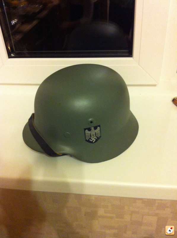

    [​IMG][​IMG]
    А вобще пока я носился и приставал ко всем со своим дырявым горшком,попал мне в руки и осел в коллекции вот такой,на мой взгляд,приятный шлем))
