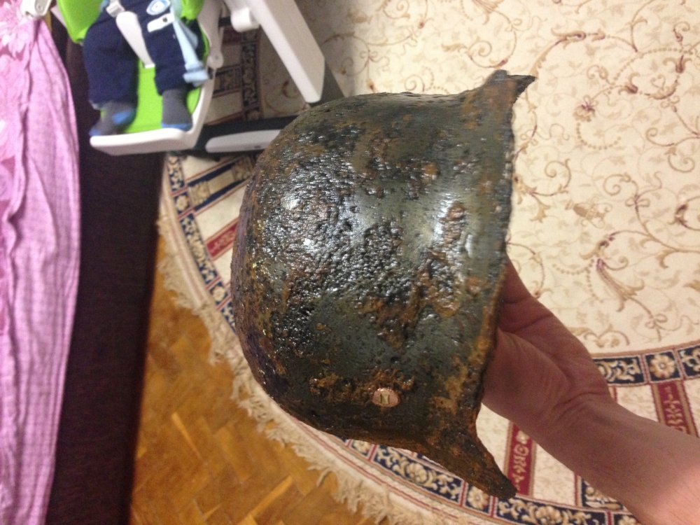

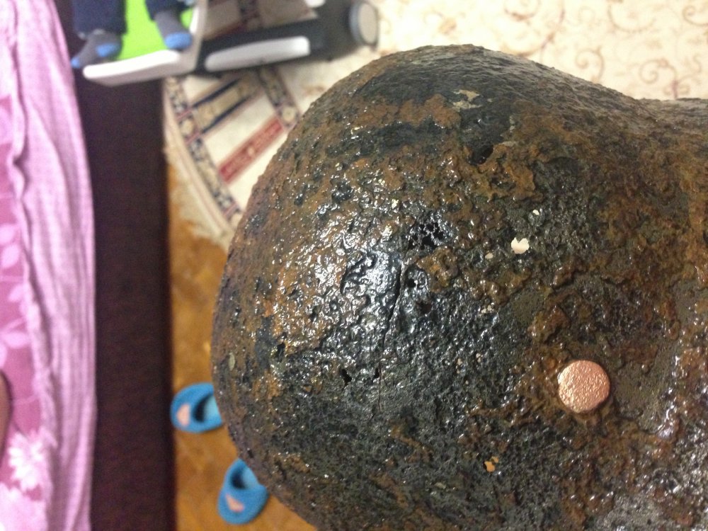

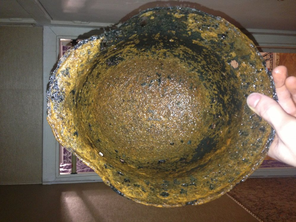

    Понял,спасибо.вобщем пусть киснет дальше,правда через неделю думаю от неё и правда сито останется.ладно поживем-увидим.буду выкладывать фото по мере её видоизменения

    попробуйте в уксус закинуть хуже не будет а время сэкономите

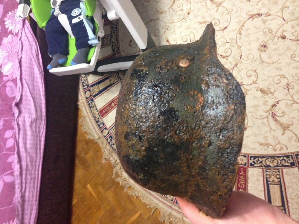

    я бы, долго и осторожно его отчищал, вытащил максим цвета, провел консервацию и поставил на полку.
    реставрация и переделка это разные вещи.
    есть исходники абсолютно без краски, вот они подходят под шпаклю и перекрас, а такие нужно чистить и консервировать ибо скоро и таких не найдем. у меня подобная СШ-36, вечером постараюсь фото скинуть

    уже поздно..уже сутки лимонки и краска,где до этого проявилась,уже слезла..так что постараюсь всё-таки сделать "переделку"

    тогда - чистить до блеска. удачи и терпения

    Ваша кислота не оказала никакого воздействия на ржу, очевидно была слабая концентрация. Я все железо чищу одним средством и очень им доволен. Называется оно "Сантри лайт" , средство для чистки унитазов и раковин , продается в любом магазине быт химии , стоит 7 гр 1 литр. Есть еще просто Сантри- ерунда и Сантри гель -густой им не удобно пользоваться. Чистит быстро -1 сутки и не разьедает металл . Но я перед кислочением обязательно убираю слоящуюся ржу , это на 50процентов ускоряет процесс и и не ослабляет раствор кислоты. Для чистки 1 шлема нужно 7-8 бутылок . Можно сэкономить если заполнить свободное пространство балластом (внуть шлема пластиковую 5 литровую баклагу с водой) в одном растворе можно почистить 2-3 шлема. Результат можно посмотреть здесь:http://reibert.info/threads/Реставрация-М-35.358531/

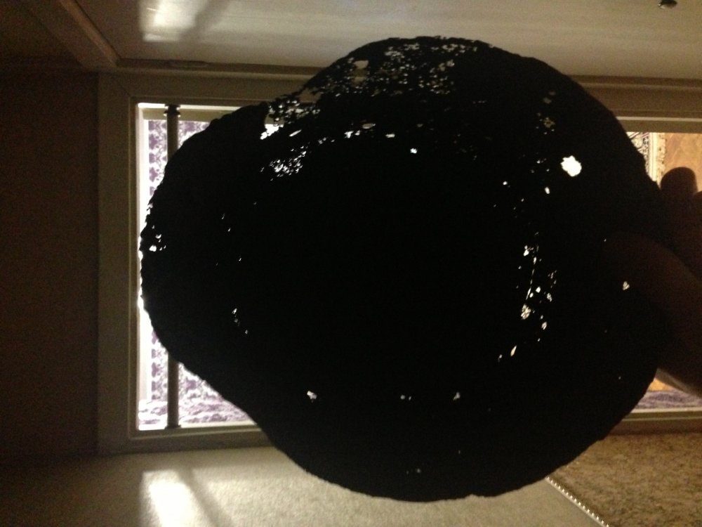

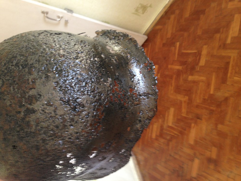

    спасибо.завтра ещё полежит в кислоте,после,в зависимости от результата,воспользуюсь вашим средством.только что доставал в очередной раз почухать-ржа уходит и приходят дыры..((короче кислота жрет шлем безжалостны.один бок стал настоящим ситом

    не забудьте после кислоты хорошо промыть под проточной водой - и обработать антикором 2 раза
    а сито будет сильное - ржавчины много

    После кислоты, моют водой, потом нейтрализуют в щелочи, потом опять моют водой, сушат а уже потом (если качество чистки устроило) обрабатывают преобразователем.

    Поддерживаю , но если шлем готовить для пайки то лучше преобразователем не обрабатывать , это усложнит процесс пайки.

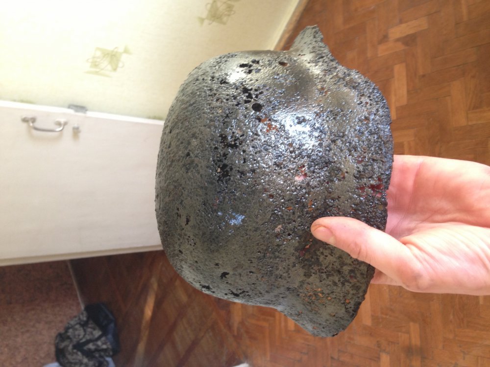

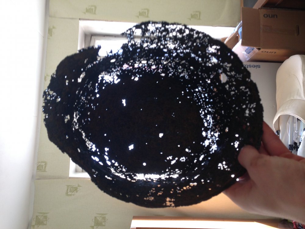

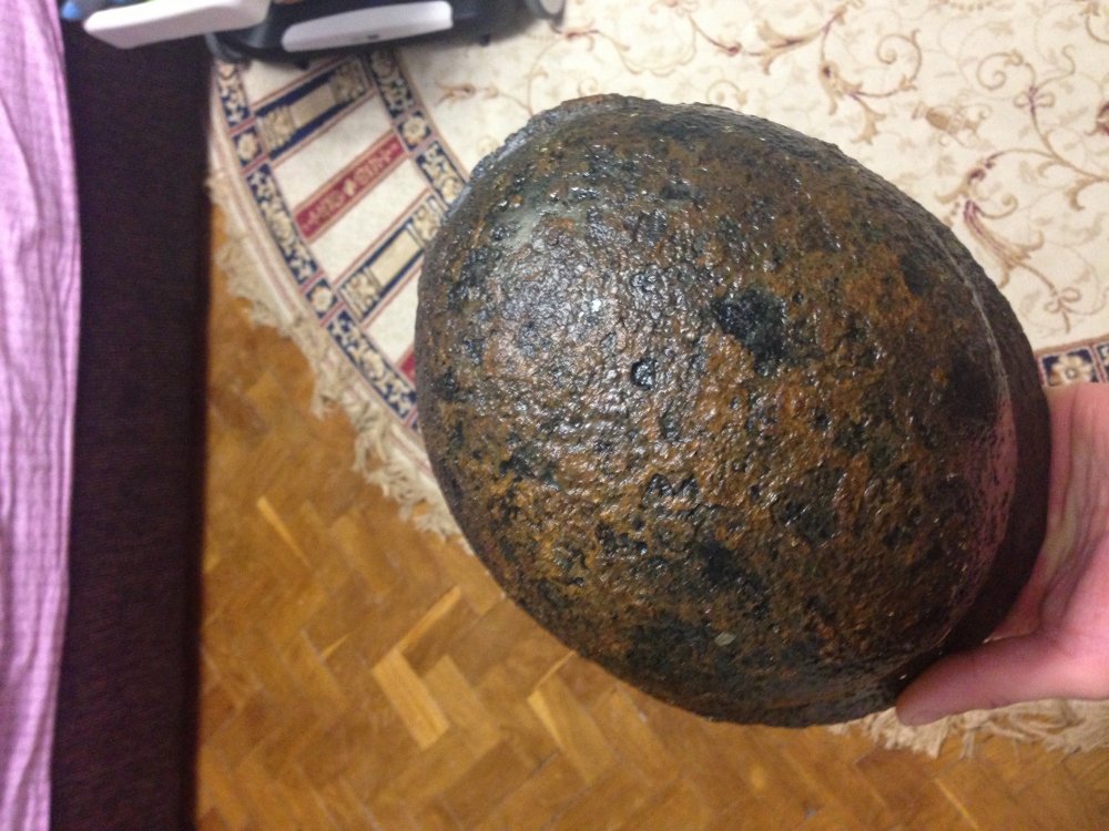

    Господа,вот такое сито получается..я склоняюсь к тому,что ничего из него уже не выйдет красивого..что скажете?пытать его дальше,реально сделать его таким,как у вас в темах,или это труп...

    Я бы довел начатое дело до конца , не стоит отчаиваться , исходник не фонтан но трупом его называть рано , вполне пригоден для реставрации . Продолжай кислочение до полного удаления ржы.Хорошенько прочухивай мет. щеткой. В каком состоянии левая сторона, на ощупь металл крепкий или как бумага?При чистке с ним поосторожней. Остальное вполне прилично. Сито , это не сташно , страшна потеря геометрии из за полного разрушения металла. И удали кламера , их можно реанимировать , а на шлеме они будут мешать при чистке.

    Понял,буду кислотить дальше.левая сторона не как бумага,но довольно тонкая,кламера пока не вытаскиваются,там покругу ржа,а насильно их тянуть боюсь,дабы не поломать..вобщем кислочу дальше..тему вашу видел.чтоб такая красота выходила нужны руки золотые и определенный ресурс-инструменты,навык и материал-этого нет..но есть желание учиться))а вы часом не из Москвы?))

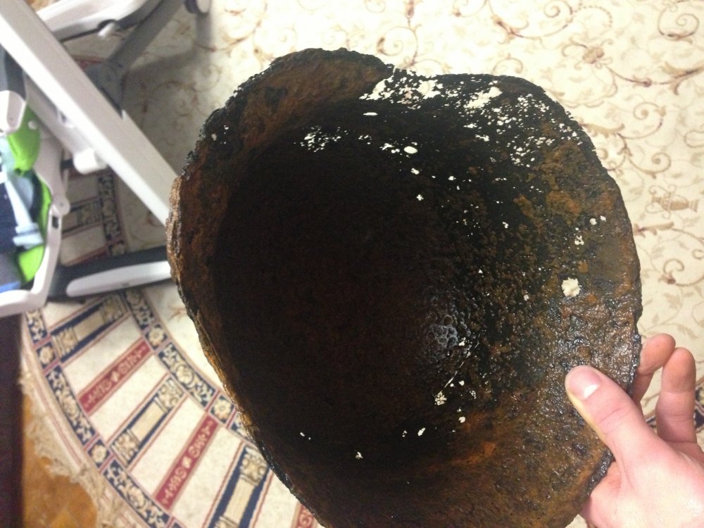

    Ржа ещё осталась на внутренней стороне и немного на куполе с внешней стороны,завольцовка по кромке полностью отсутствует-отгнила,местами отсутствуют целые фрагменты (бок,козырёк),в целом-сплошное сито..уважаемый,Kroters,будте пожалуйста объективны и справедливы-пациент всё-таки умер??уважаемые форумчане,извиняйте за глупые вопросы и не сочтите за назойливость..шлем-мой первый за 4 года (как-то не везёт мне на них),а надежда умирает последней..

    Чесно говоря , я бы так не отчаивался. Шедевр из него конечно не получится , но сделать можно. Похоже , что кислота разрушила живой металл и без того тонкий . Кислочение прекращай , хорошенько вымой с мылом с помощью щетки с двух сторон , вытри и высуши. Оставшуюся ржавчину зашлифуй наждачкой. Навыки в пайке припоем оловянно свинцовым есть?

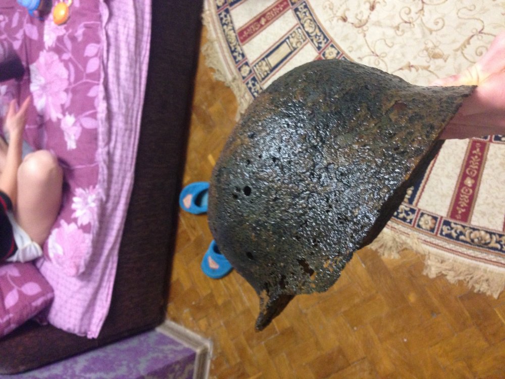

    Понял,шлем помою сейчас.насчет пайки-навыков нет.сегодня полопачу интернет на этот счет..но там где отвалились целые куски,я так понимаю надо ставить заплаты,вроде как у вас в теме?

    Бросьте пайку-оно того не стоит,стекловолокно вам в руки.
    Кислота просто убила карозию и все,металл не ела,этот металл и есть то что от неё осталось.

    Не могли бы скинуть ссылку как работать со стекловолокном..что делать с отвалившейся боковой частью?

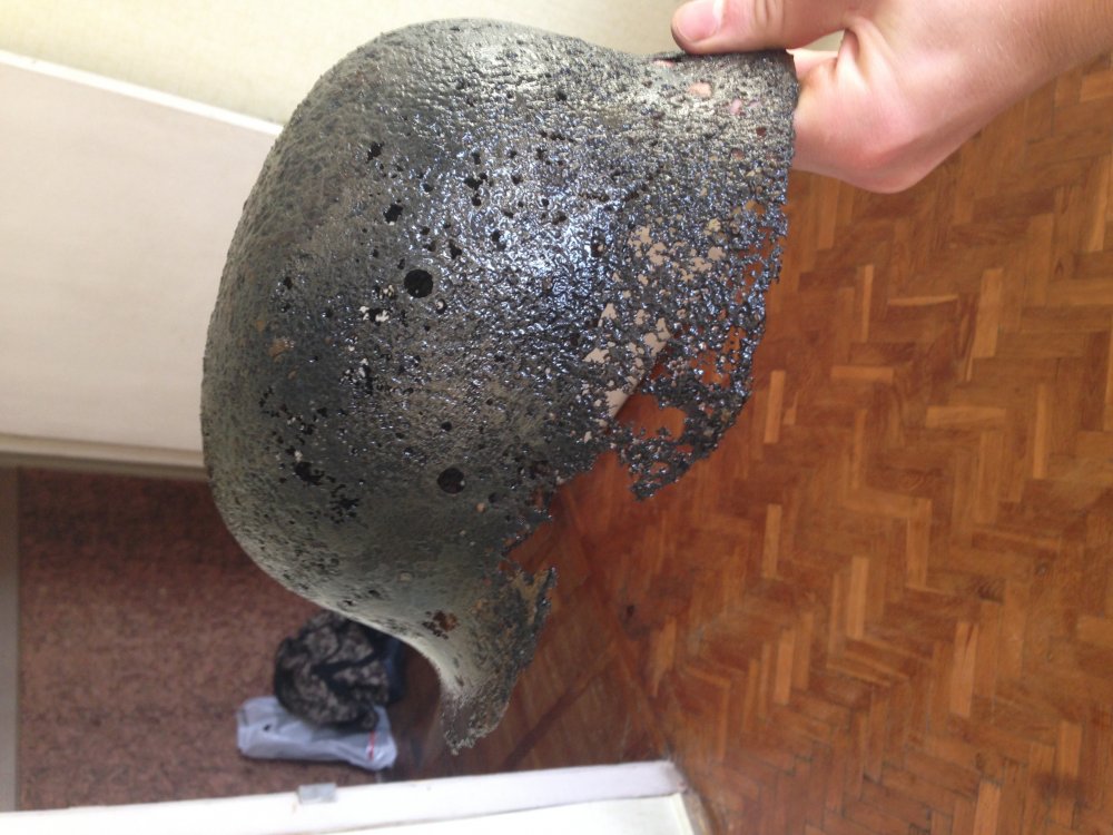

    Я смотрю по фото левой стороны. на предыдущих фото , хоть и сплошное сито , но держится , а на последнем уже отсутствует.

    Там совсем тонкие жилки оставались и просто при из влечение из воды отвалились
