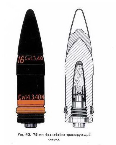

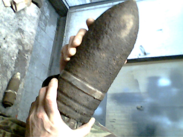

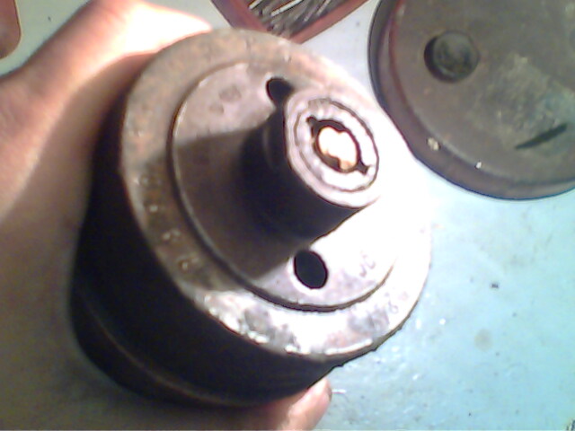

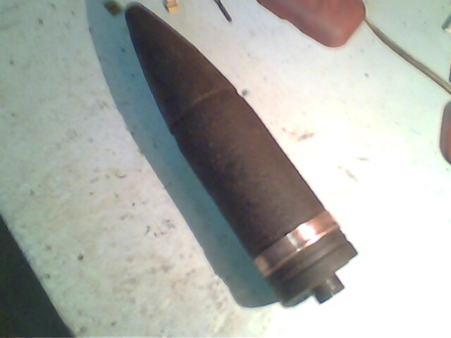

    Приветствую,собственно есть вопрос к спецам по ганс арт.боеприпасам,
    Кабан без бк калибром 105,и второй с бк калибром 75,на обоих просматриваються следы черной краски с матюками написанными красной,большая просьба помочь схемами внутреннего устройства,ликбеза по ним для.
    Фото прилагаю,сорри за качество,заранее благодарен,с ув!:beer:

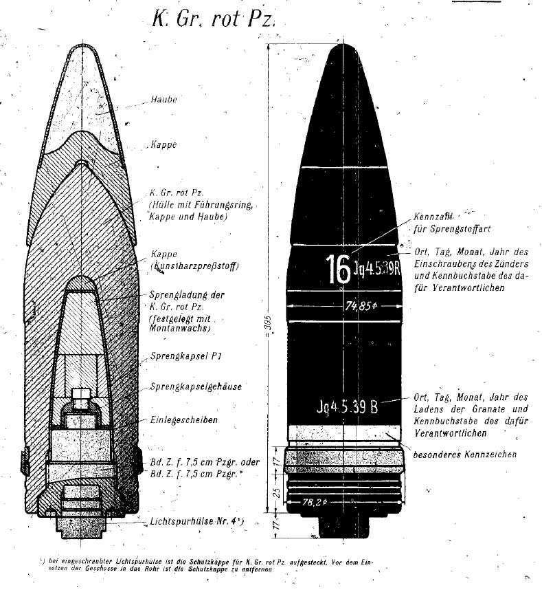

    По второму кое как удалось найти инфу, это орудие Pak 40 его боеприпас Pzgr.40W.
    1 person likes this.

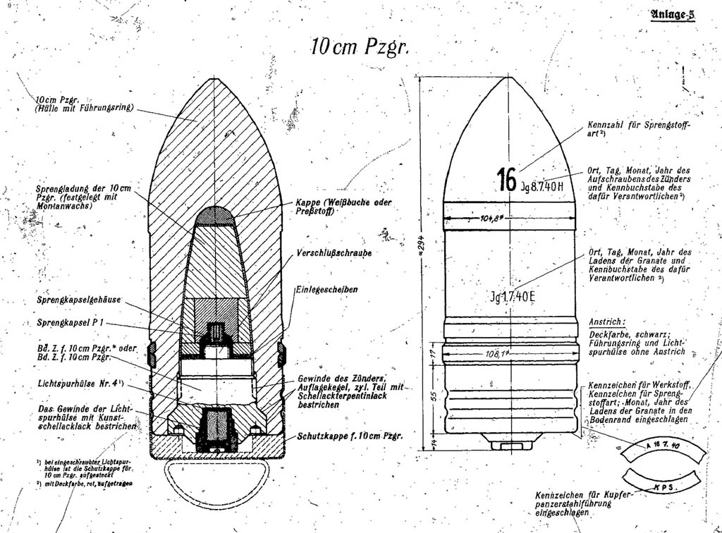

    Ну 105 мм есть только такие фотки, не знаю помогут или нет..

    И такой 75 мм

    Всем спасибо за фото,кое-что интересное прояснилось!:beer:

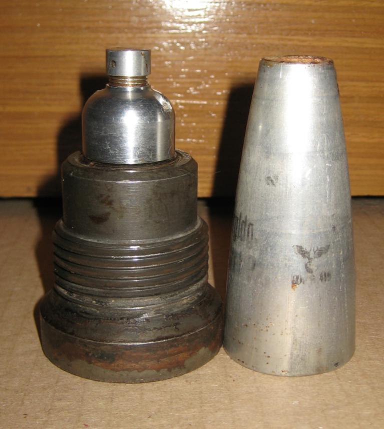

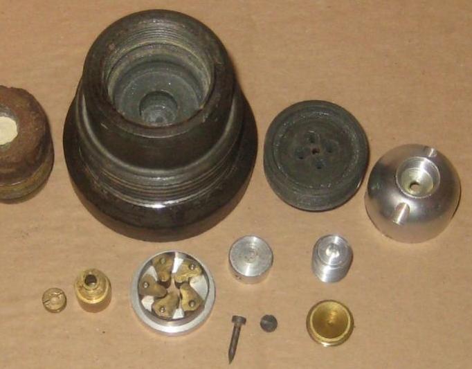

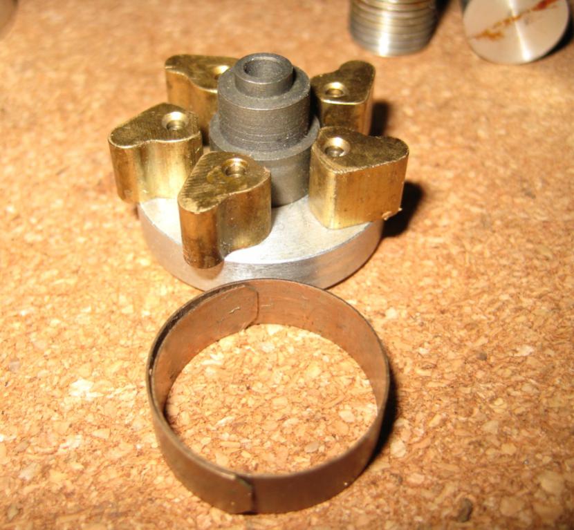

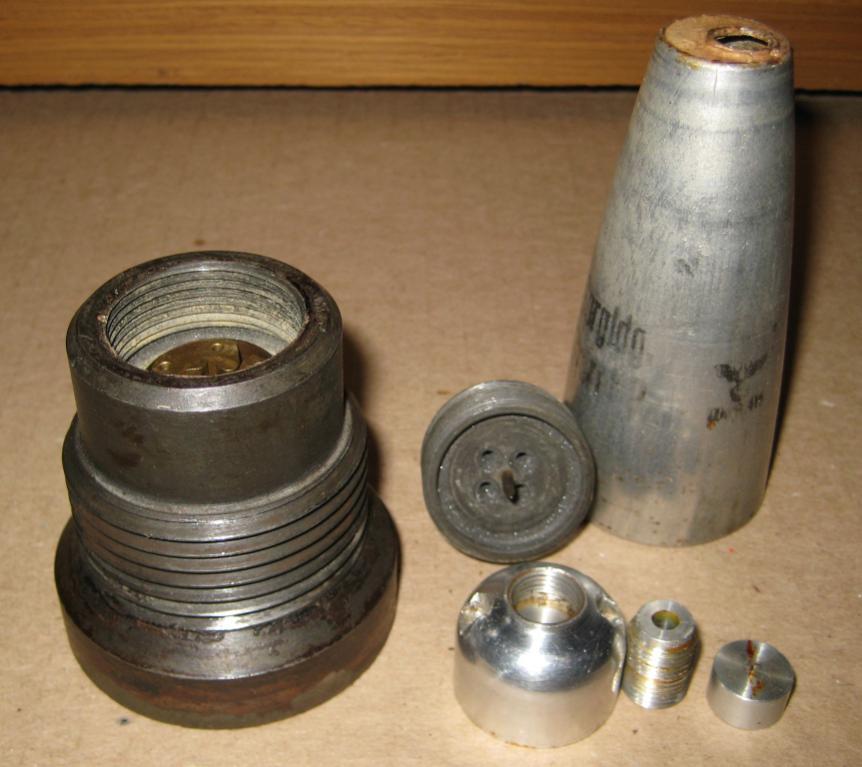

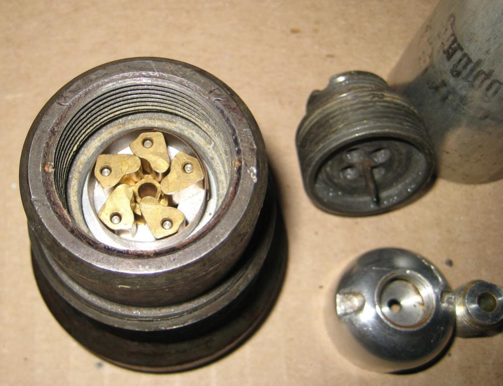

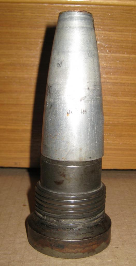

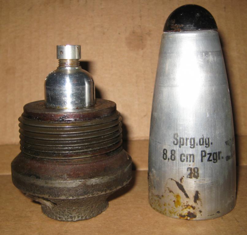

    Вот такая начинка в вашем 75 мм гансе.
    4 people like this.

    Вот это отлично!! Как только с завода:)
    Извиняюсь за флуд

    Какая красота! ВВ как и думалось(судя по схеме) находиться в алюминиевом колпаке,а кулачки и прочие деталюшки детона вообще супер!:smile_6:
    Во фашисты намудрили...Дорогая конструкция однако.:eek:

    Большое спасиб за фото начинки живьем!:beer:
    Возник еще вопросик,для чего немцы такое намутили,кулачки,ролики...
    Прям будильник какой-то а не донник,неужели центробежный принцып взведения или что-то подобное? Ох,много марок наверно стоили ганс казне такие изделия...
  13. Красный Командир
    Красный Командир Stabsgefreiter
    378
    Да, за счет центробежной силы кулачки раздвигают пластинчатую пружину и капсула с капюсем-детонатором свободно перемещается к ударнику. ВВ было в алюминиевом стакане. Такой же взрыватель и у 88 мм бронебоя, только наружние размеры и вид корпуса немного другие. У вашего 105 мм такое же устройство должно быть.
    2 people like this.

    Значит я примерно правильно подумал про центробежный предохранитель.
    Еще раз спасибо за исчерпываюшую информацию.:)
