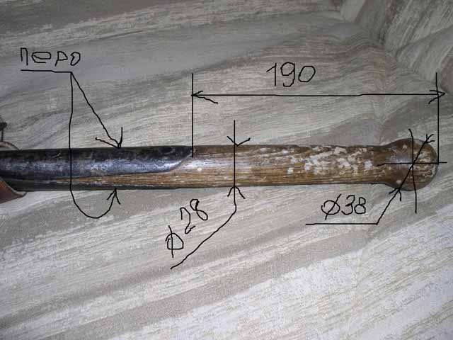

    А зачем в ховстовике ганс лопатки по два отверстия сверху и снизу? Насквозь же гвоздем не пробьешь, за хвостовик также при работе надо браться, а так будет торчать острый конец?

    там на заклёпках рукоятка крепилась.

    Вначале насквозь деревяшку сверлить по месту?

    я в своей сверлил, потому как заклёпкой черенок не пробить)) диаметр сверла брал чуть меньше заклёпки, шоб туговато входило

    Ясно. Буду садить на шурупы. Кстати, когда нашли-там гвозь был вбит, один и банально.

    Еще вопросик-на какую длину черенов должен заходить внутрь железки, и, соответственно, на сколько должен торчать их железки?

    На форуме уже обсуждалось не раз. Используйте поиск, прежде чем создавать новые темы.
    ФОТО И ЧЕРТЕЖ НЕ МОИ, БРАЛ С ФОРУМА ДЛЯ СВОЕЙ ЛОПАТКИ
