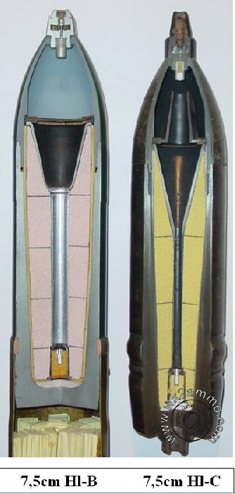

    ..вся разница на фото: ком 1.jpg

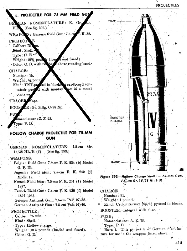

    К Рак 40 они отношения не имеют, основным их назначением было использование в трофейных полевых французских пушках.
    На фото название этого снаряда приведено не совсем верно, так называется другой БП

    С медным пояском французы,с железным немцы..Но мне кажеться немцы снаряжали головы для трофейных пушек,они были большие спецы по комулятивам.
  14. k-d
    k-d Stabsgefreiter
    534
    Location:
    111
    Почему вы так решили? У французов кумулятивов на момент оккупации вообще не было. Этот тип снаряда был только с медным пояском. Кстати, у многих германских снарядов был медный поясок, в том числе и у кумулятивов.
