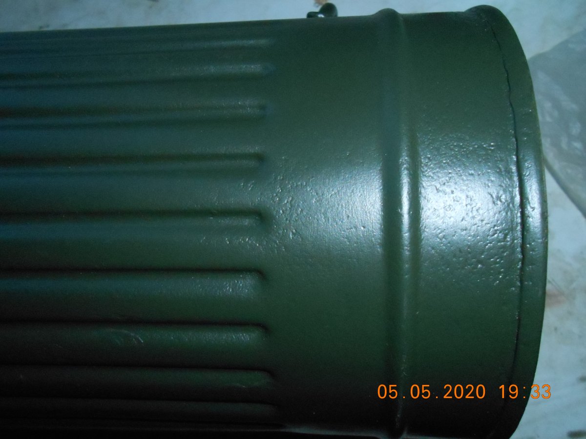

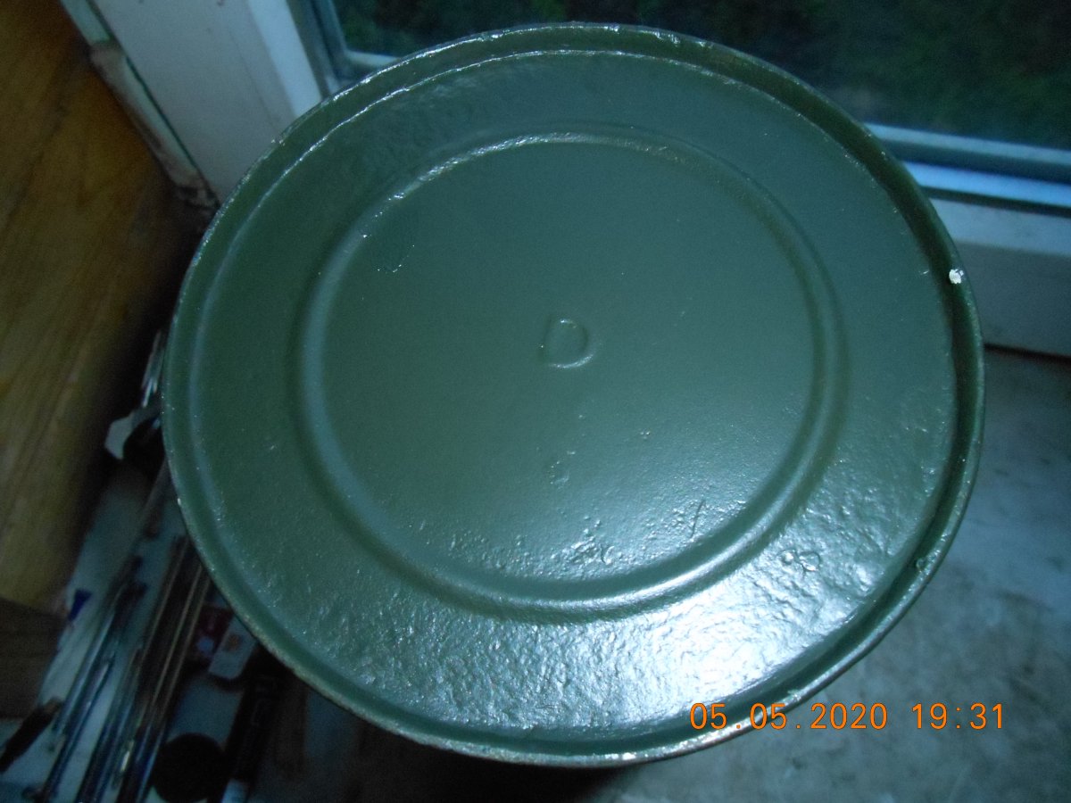

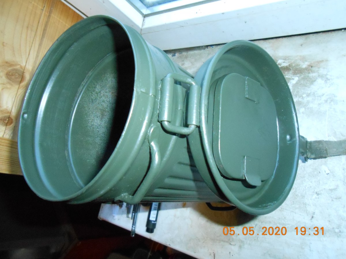

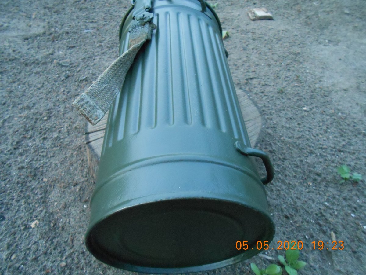

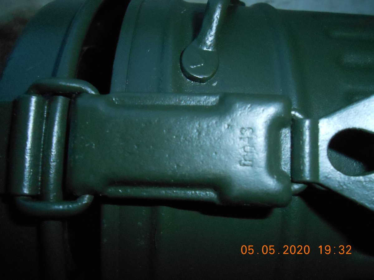

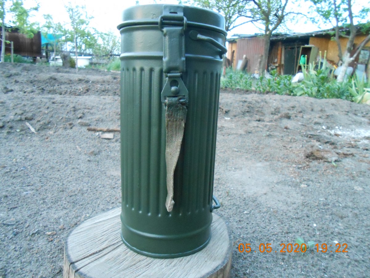

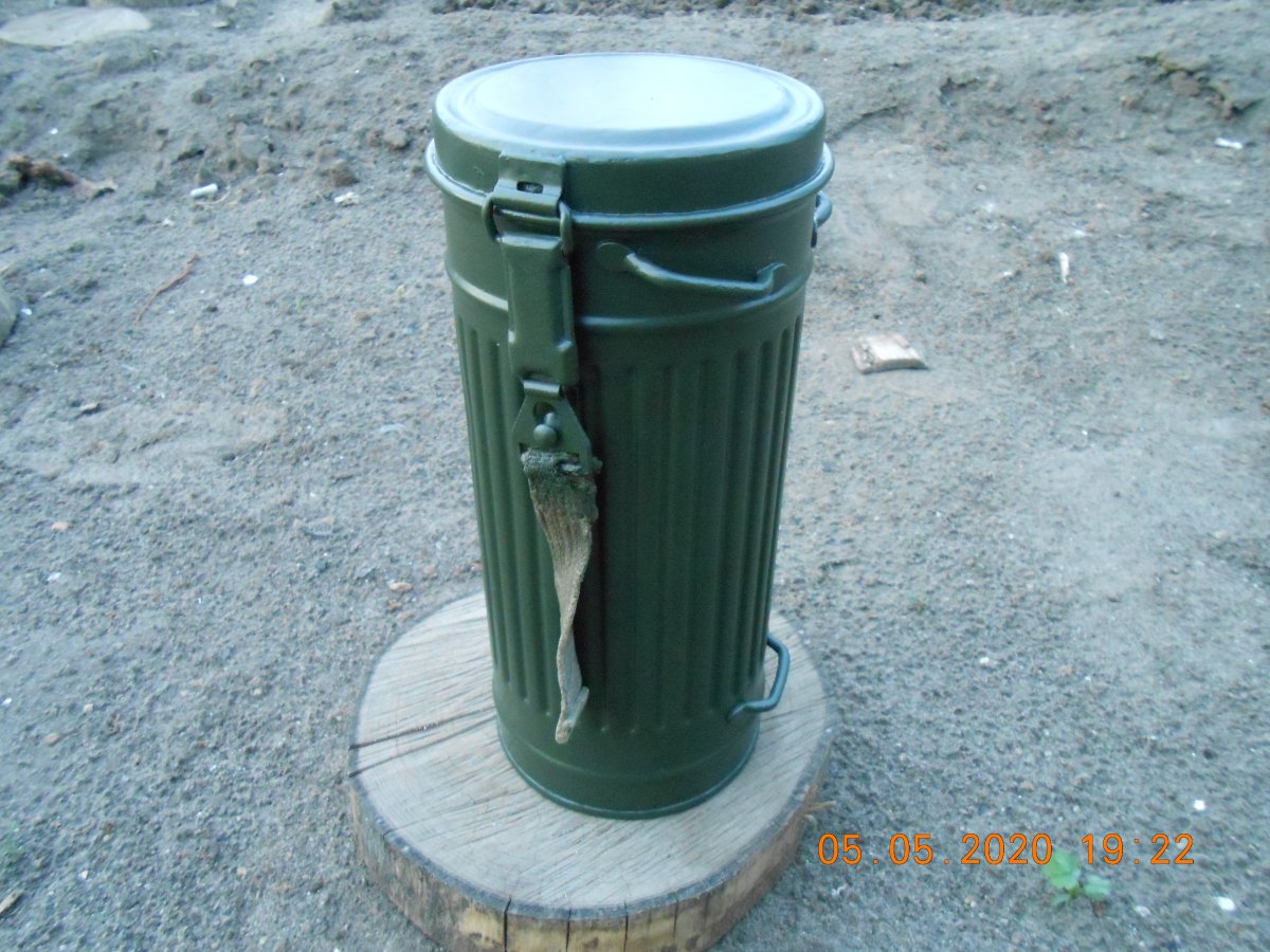

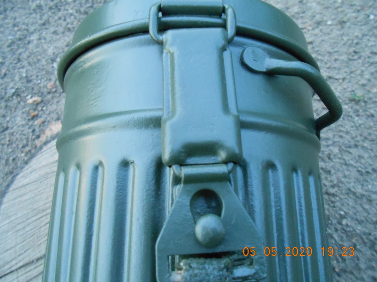

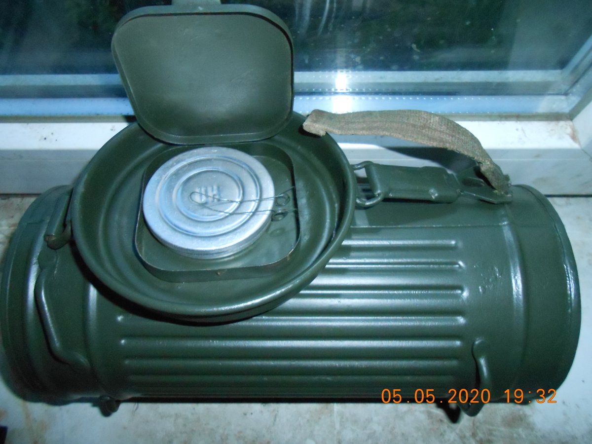

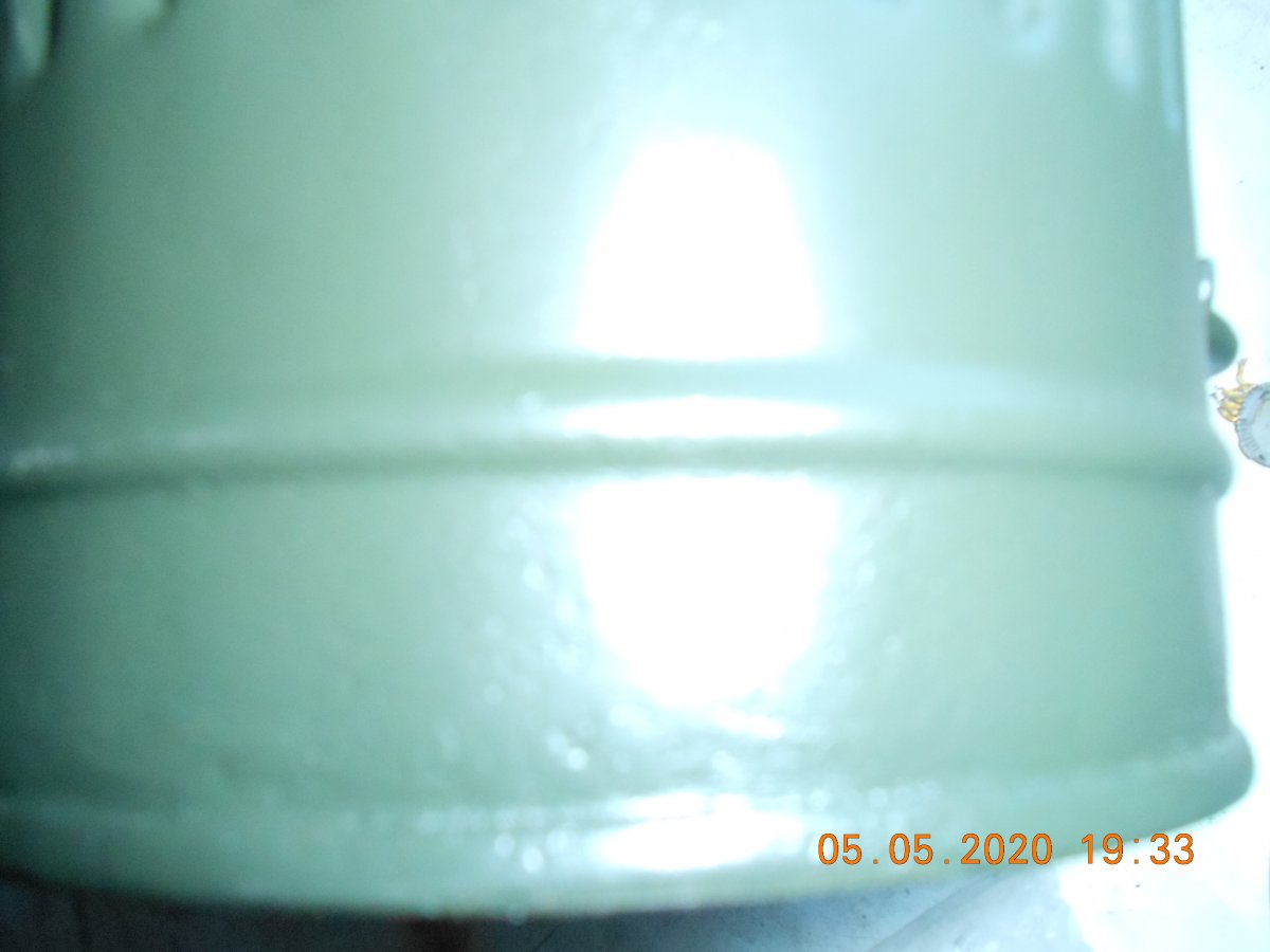

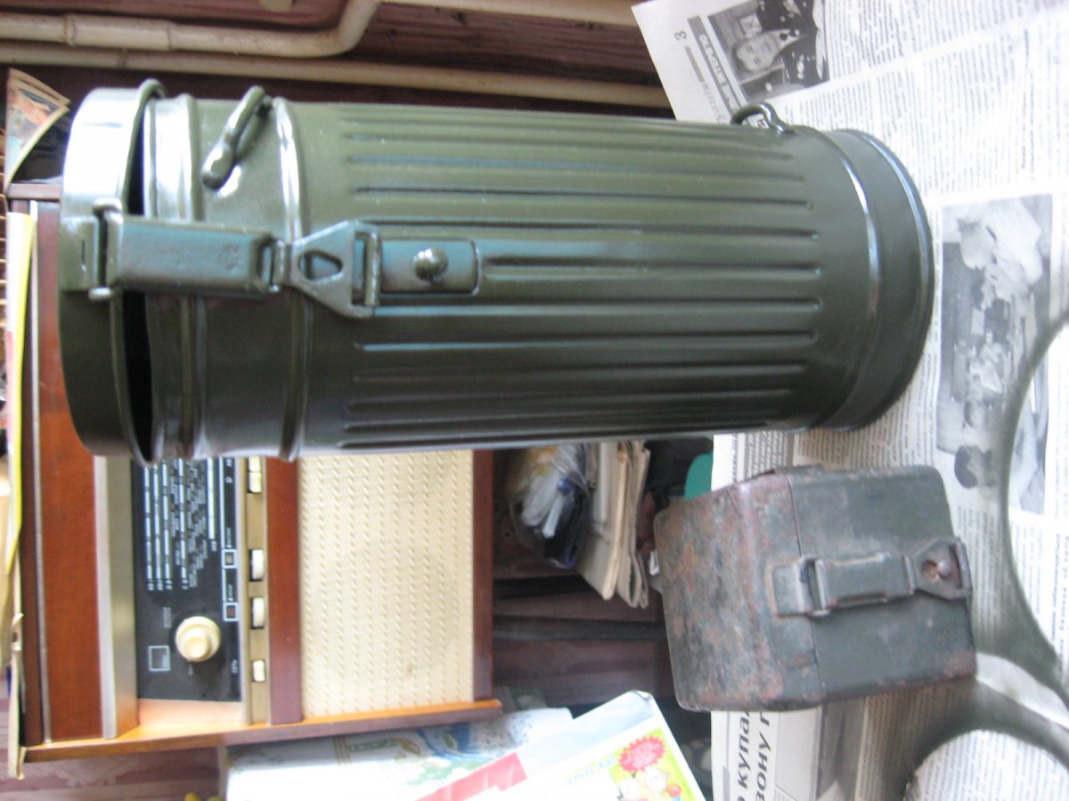

    Прошу камерадов тапками не бросаться в меня! Это первая моя небольшая, так сказать работа не работа.Больше покраски немного рихтовки и шпаклевки смотрите сами что получилось.Да покупал у Черного Шведа,у него есть фото в сообщениях до реставрации!

    Отлично вышло! Советские незапотевайки только выкинуть к чертям:)

    бак поздний,надо былов темно-серый красить

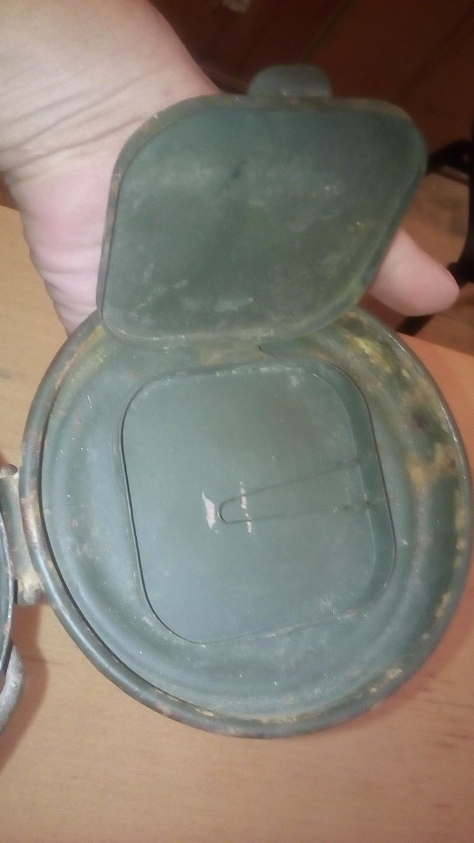

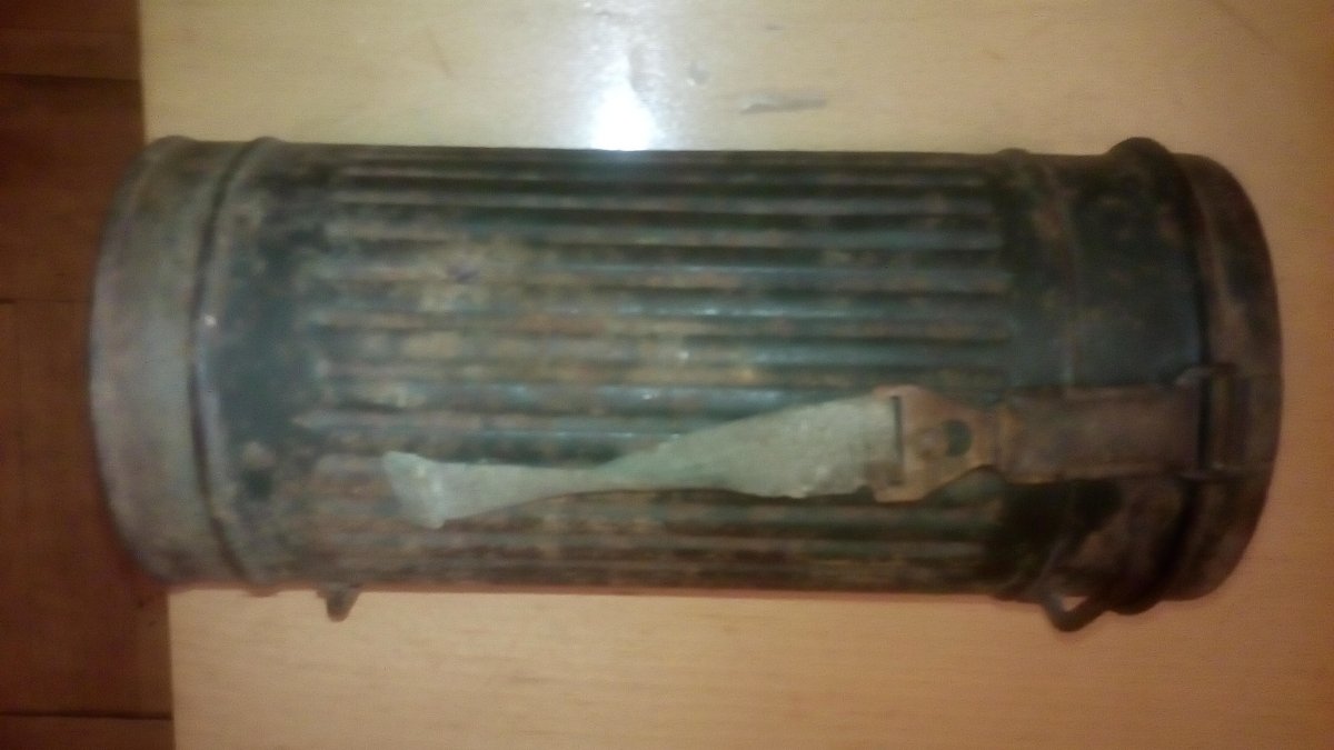

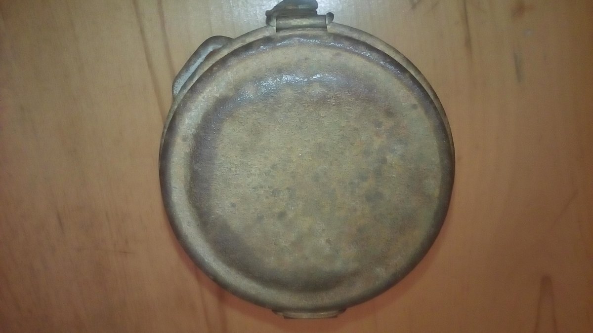

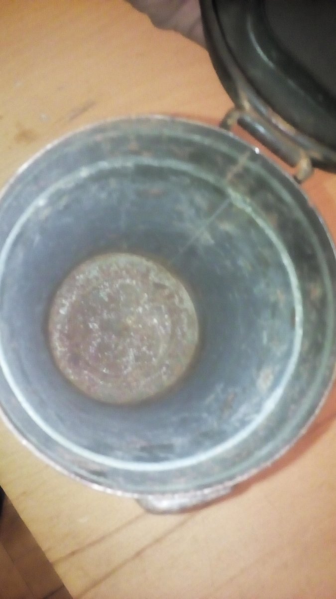

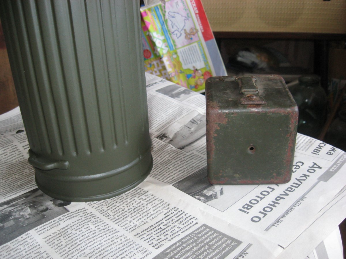

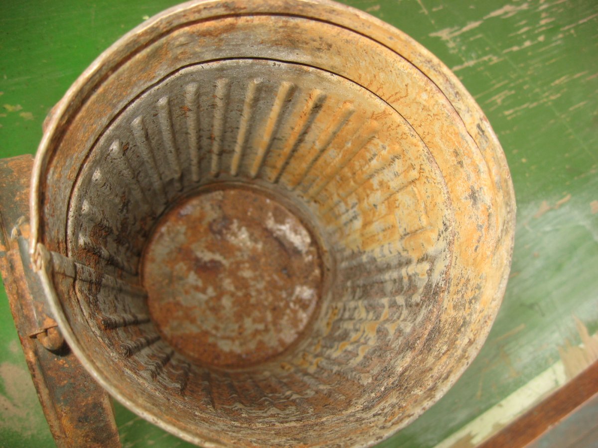

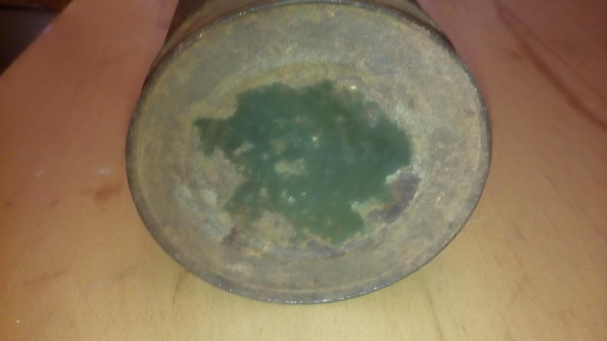

    Этот газ бак, он и бы покрашен таким же цветом! Вот фото до реставрации.

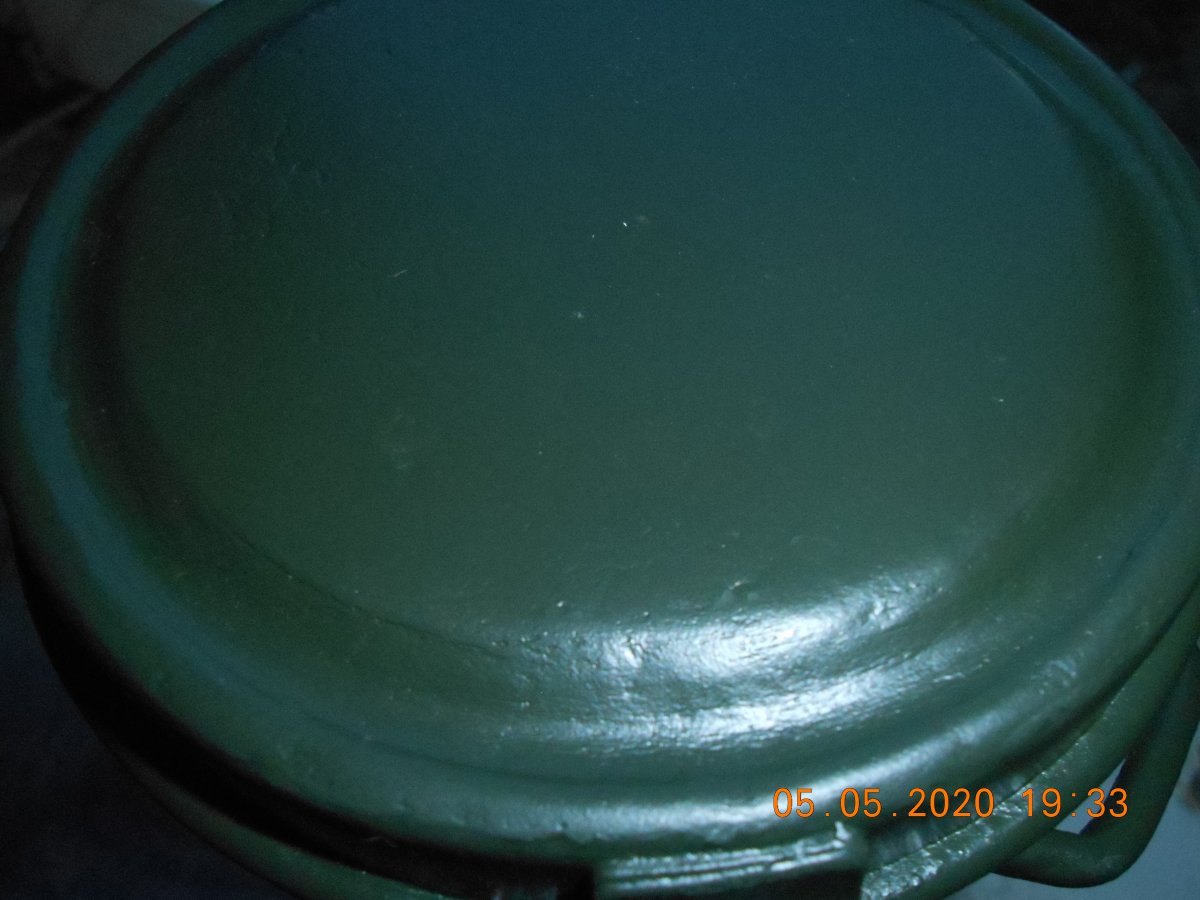

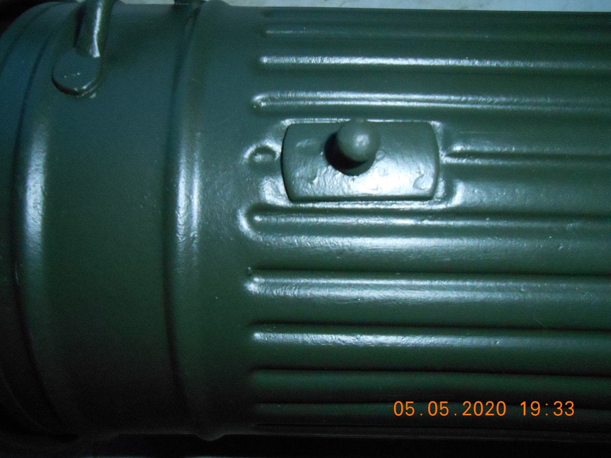

    Этот тёмно серый называется RAL6008(КоричневоЗелёный). ПихтовоЗелёный цвет что на фото проглядывается это проступающий окрасившийся наполнитель, что для улучшения укрывистости краски входит. Краске уже 80 лет и хранилась не лучших условиях, поэтому происходит мелирование. Достаточно было почистить островки остатки краски или хотя бы протереть машинным маслом и его натуральный цвет более ясно для Вас проступил бы.
    Крышку бака внутри можно было прикрыть и не закрашивать. т.к. там она почти вся в родной краске. Ну что сделано то сделано.
    Можно ещё раз слегка пройтись мелкой шкуркою и сгладить все огрехи, и выкрасить цветом что я озвучил выше.

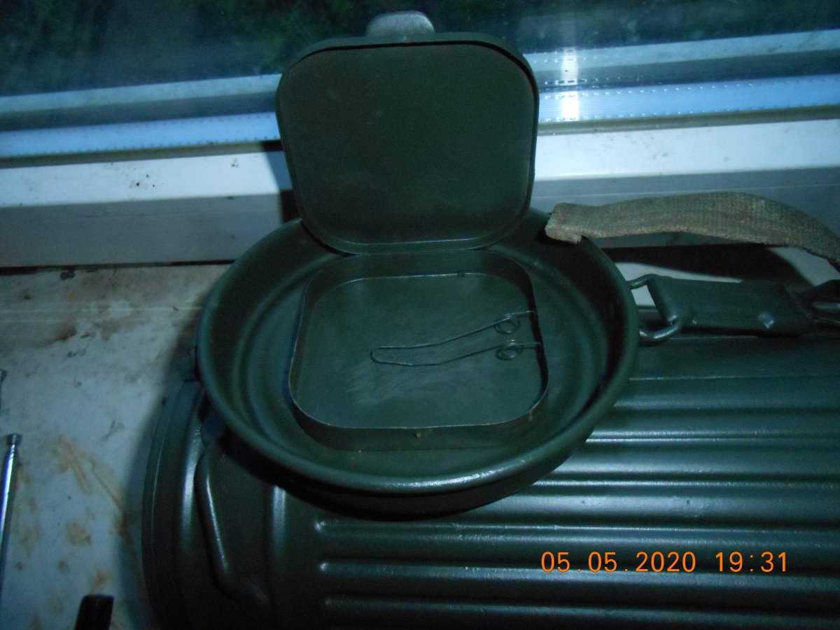

    Ремешок брезентовый оригинал. Вы его плохо прикрыли и он окрасился. Обмотать же можно было его... Сердце кровью обливается:(

    Ну это мелочи, отмою растворителем! Ищу ремень на газ бак,нигде нету!

    Спасибо камрад! С руками у меня всё в порядке умею всё! Но я лучше куплю! ВЫ тоже когда то, так же будете делать! С ув Юрий! Купил ,,Не лучший вариант,,

    Мне кажется темнее надо было

    И сверху задуть матовым лаком

    Да ,Вы правы ,но в балоне только этот цвет был.Попробую затемнить ,Как сделаю ,выложу на суд экспертов! Сув!
