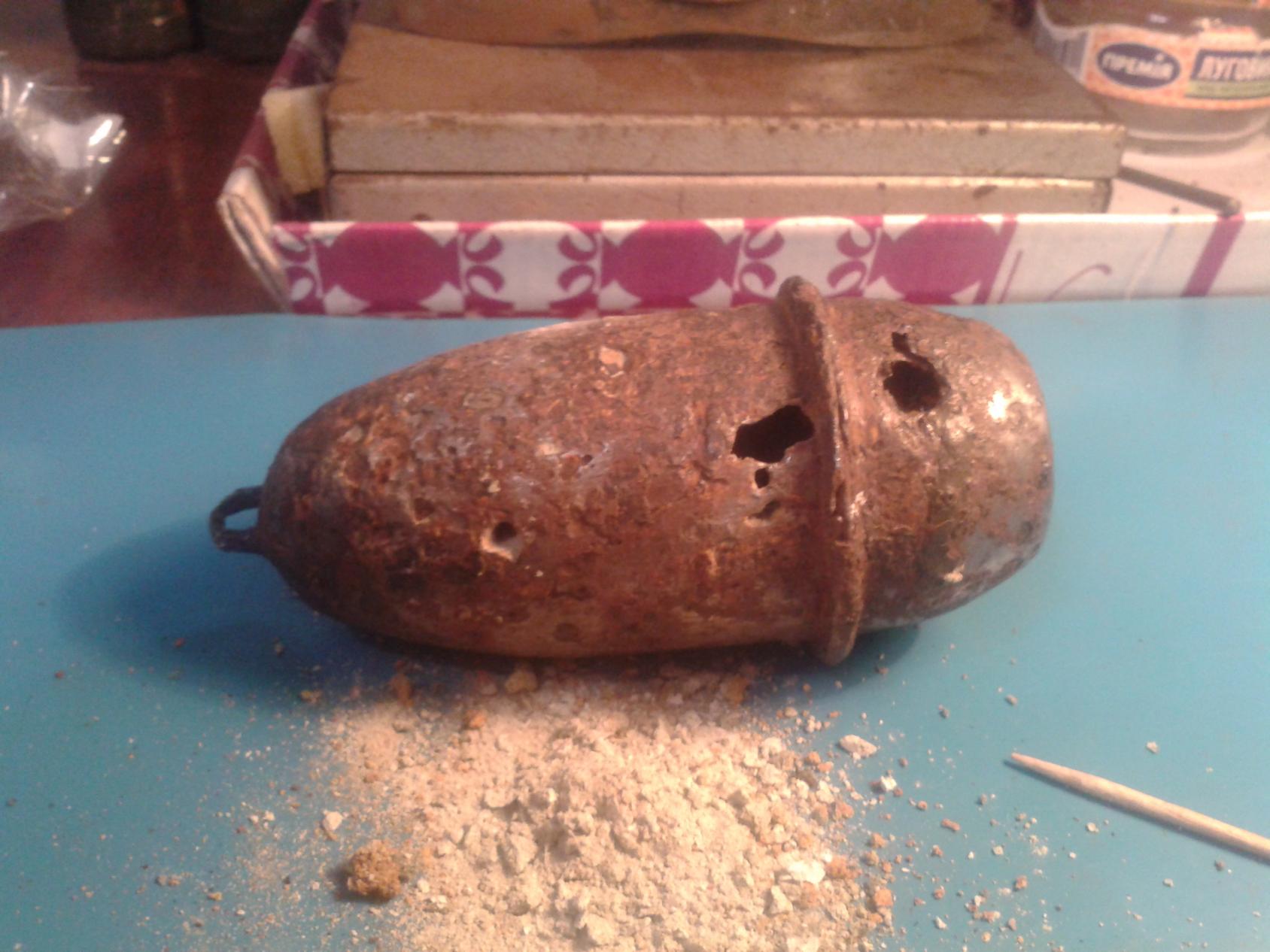

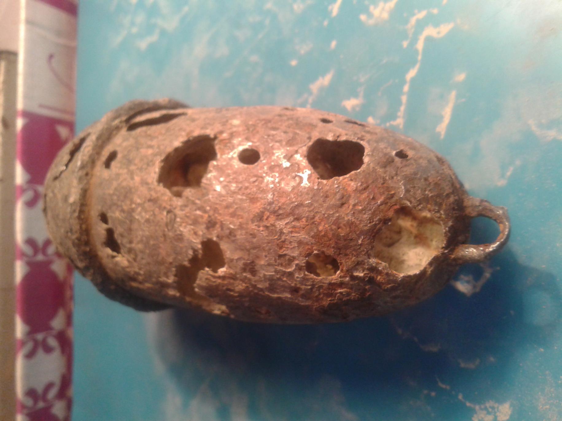

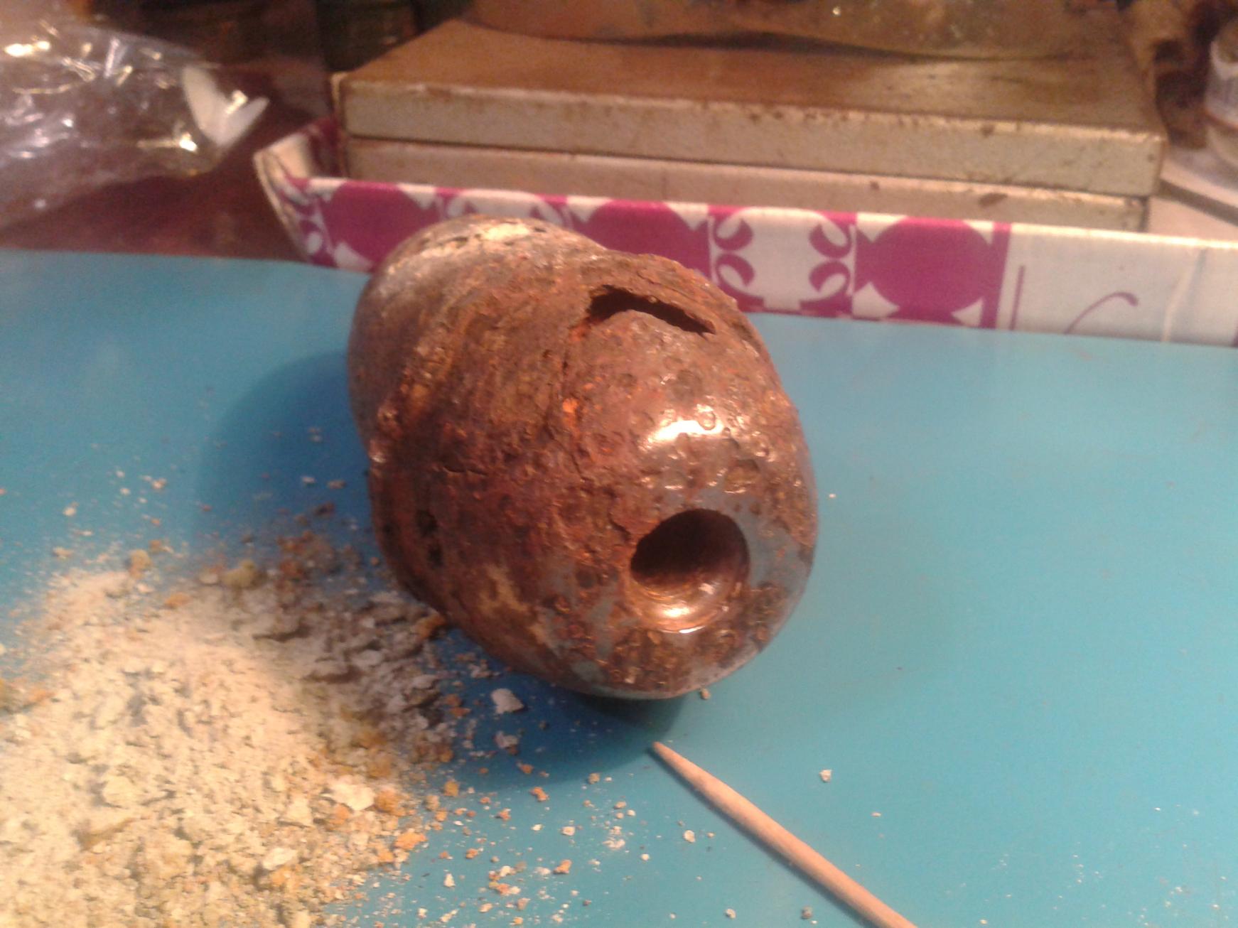

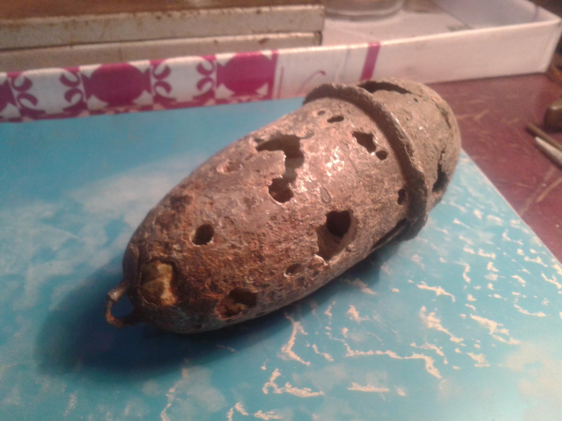

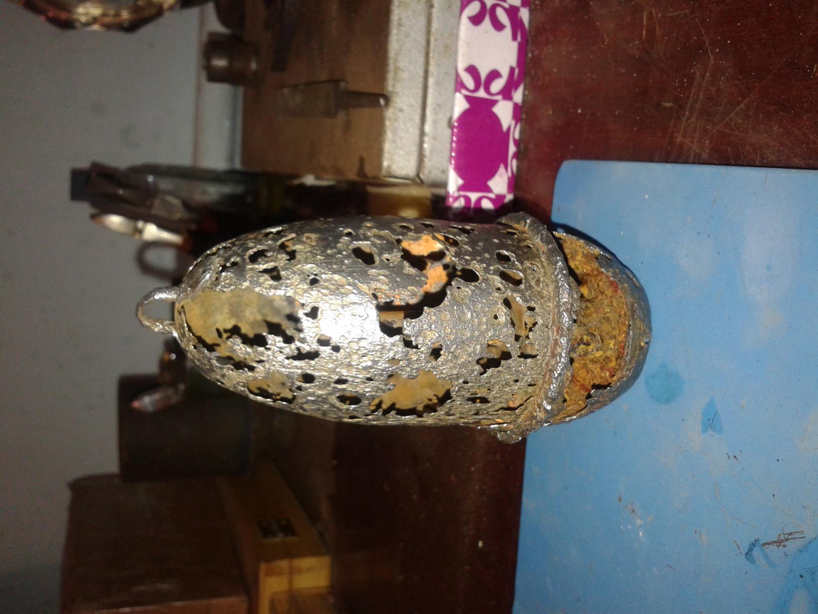

    Здравствуйте камрады. Давно мечтал заиметь такую дымовуху. Заимел, но состояние более чем унылое. Почти полностью выковырял химсостав, но одновременно разваливаеся корпус. Металл т.ск. "прогорел" изнутри, наверное от действия дым.состава. Не лучше и верх. Живого металла проц. 30, не больше. Сыплется от легкого прикосновения. Какие будут мнения по реставрации?

    Удали весь мертвый металл, а затем эпоксидка и марля, затем грунтовка и покраска. Ничего сложного и лучше не придумаешь.

    Я бы еще пеной задул , а потом как было сказано - эпоксидка и марля , затем шпаклевка со стекловолокном. Пена ничего не разорвет , не бойся.

    ИМХО: Я бы армировал ИЗНУТРИ. Как написал ув. камрад KopaCh_23, марля + эпоксидка (можно х/б ткань). После "создания" внутреннего каркаса - грубая обработка снаружи, опять-таки эпоксидкой. Заполнение внутренней полости - до наружной обработки (чтобы при обработке не "провалиться" внутрь). Ну а после этого - шпаклевка чистовая.

    Подлежит, еще как подлежит!!!:D Практически любой предмет, т.е. в любом, даже самом убитом и унылом сохране, подлежит реставрации. За очень редкими исключениями. Это мое личное мнение. Когда реставрирую эту дымовуху, выставлю на рассмотрение. Но со временем...:beer:

    Полностью согласен. Буду армировать изнутри. Но сначала щадяще прокислочу, почищу слегка, разрежу на части, армирую изнутри, а потом спаяю обратно. Дальше как обычно. По ходу буду выставлять фото, может кому интересно будет.:beer:

    ИМХО: Резать я бы "поосторожничал", вдруг от металла останется только труха? Опять-таки вопрос: можно ли будет спаять все обратно? И, кстати, при нагревании эпоксидка "плывет", не "потянется" ли после пайки уже армированная поверхность? Не "отстанет" ли от поверхности?

    Спаять ее не просто , ржавчина не лудится. Действуйте как вам советавали: пена внутри и эпоксидная скорлупа снаружи.

    На счот пены: я категорический противник ее!:( Ну не нравится мне использование монтажной пены в реставрации, и все тут:(. Это мое личное мнение и я его никому не навязываю.
    Про пайку таких предметов. Да, согласен, лудится и паяется не так просто. Но при желании многое возможно. Запаял и отреставрировал таким образом не одну гранатку. Всегда тщательно зачищаю и кислочу "живой" метал с обоих сторон. Иногда паяю по всему периметру, если металл позволяет, иногда точками, где есть возможность прихватить. В результате получается крепкая конструкция.
    На счот епоксидки или шпакли, которой армируется внутренняя поверхность. При нагревании и пайке она слегка размякает, но не настолько, чтобы оплыть или отвалиться. После пайки снова затвердевает и можна легко шпаклевать сверху. Пробовал так с десяток раз. Ничего, все получается.:)

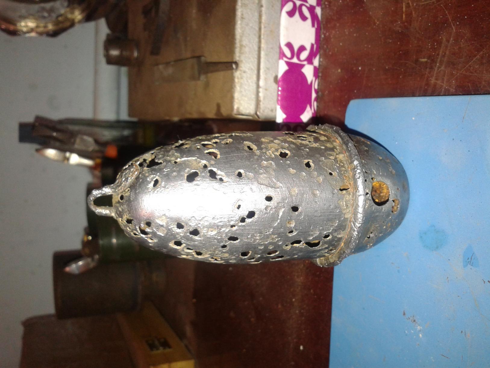

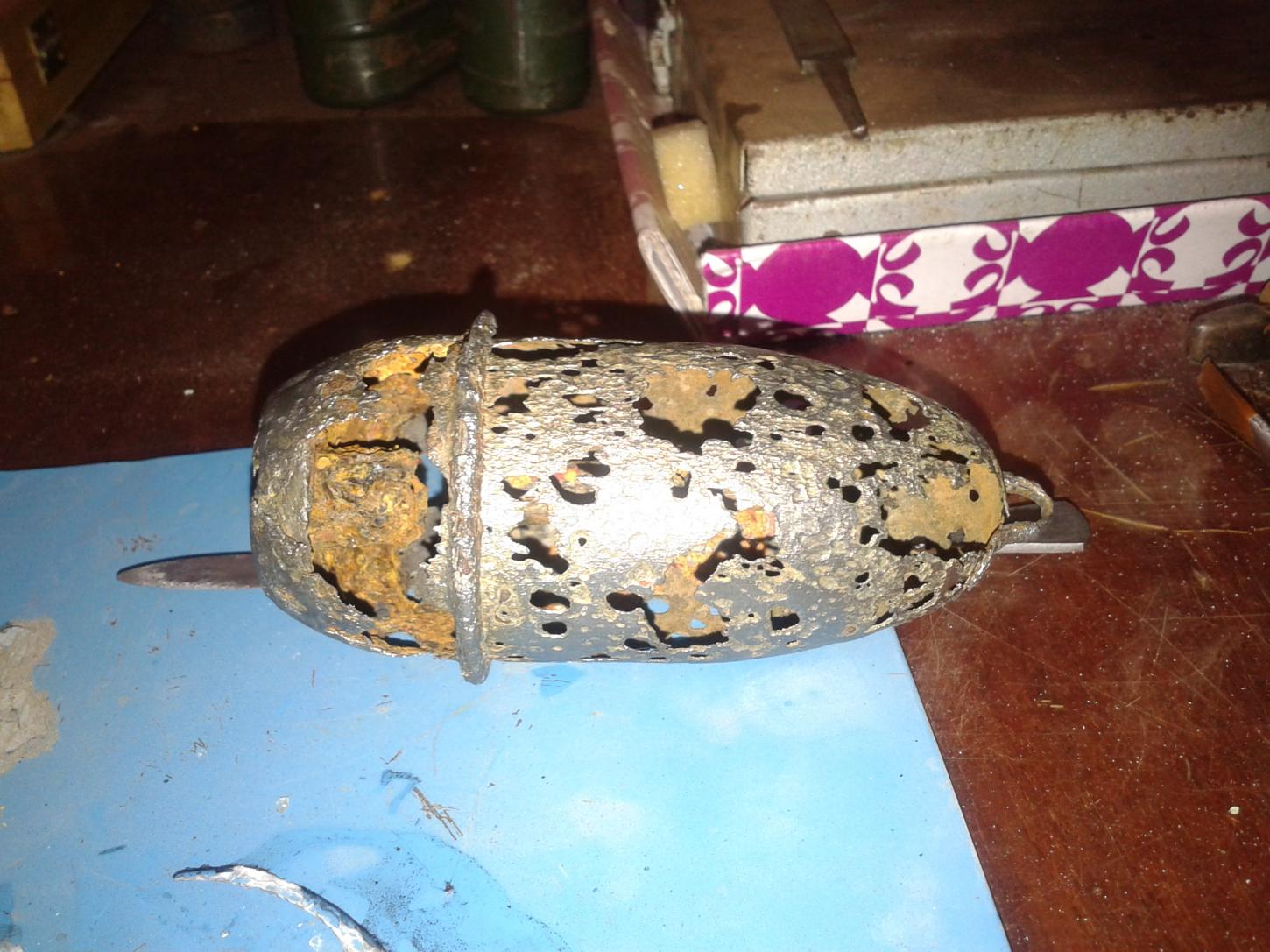

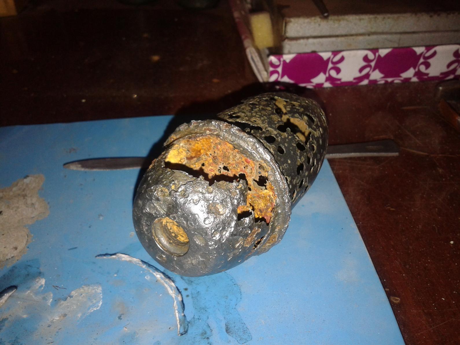

    Реставрация продолжается. Прокислотил в щавельке, результат не устроил, сверху осталась ржа. Дальше кислотил в лимонке, результат устраивает. Результат слегка удивил. Одна сторона оказалась вполне "живой" и твердой, много металла, а вот другая - фольга, прогибается от легкого нажима пальцем. Что интересно, поверхность изначально была грунтована красным грунтом и изнутри, и снаружи. Пока думаю, как хорошо вычистить изнутри, не разрезая. Фото плоховаты, потом скину новые. Пока так. С ув. ко всем камрадам.

    ИМХО: Внутри, я думаю, можно "пошурудить" мех. способом скальпелем или штихелями через отверстия. Отчистить таким образом еще немного, а затем обрабатывать преобразователем. Если основной металл - фольга, то разрезание ни к чему может не привести. Каким-то способом нужно "законсервировать" внутреннюю поверхность.
