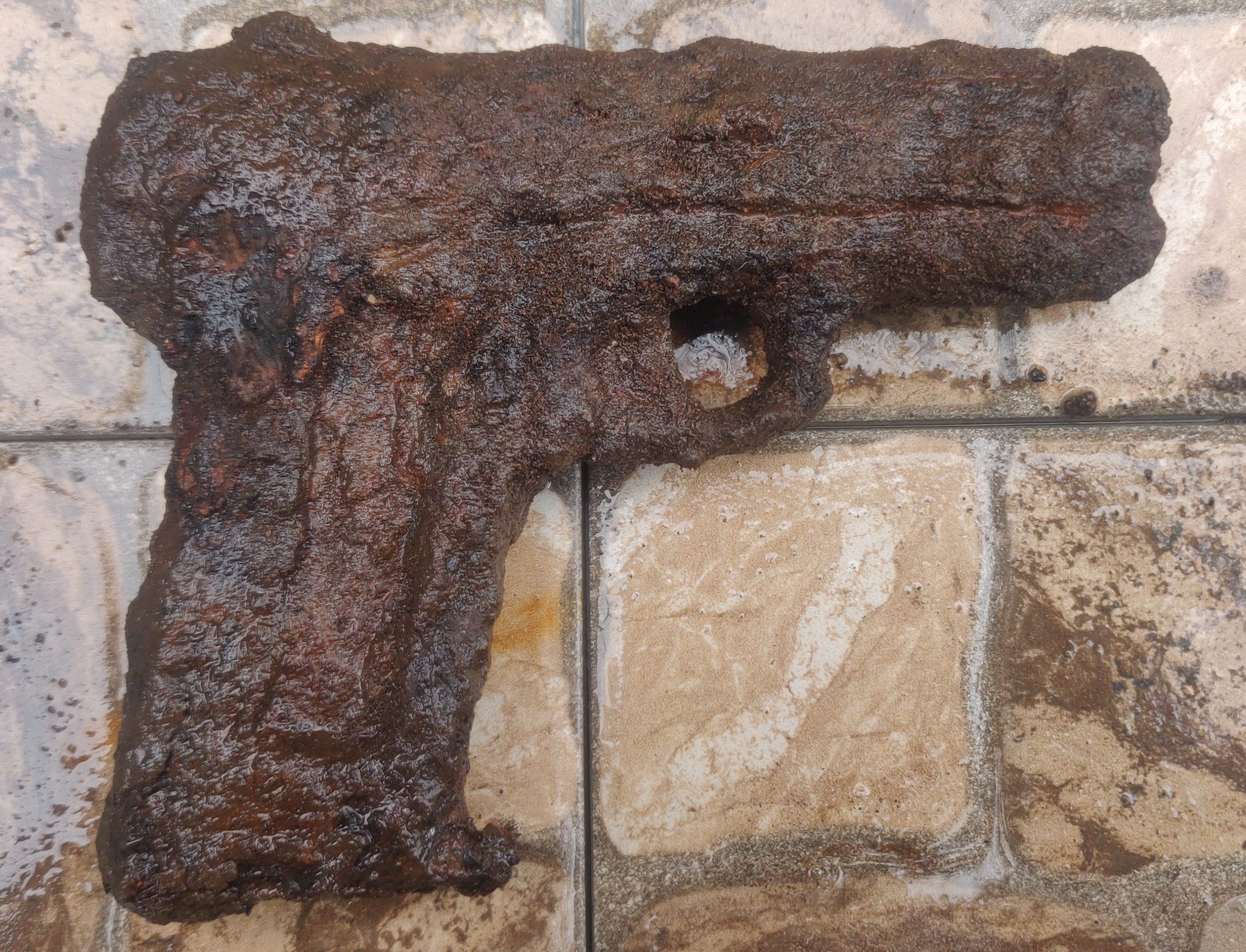

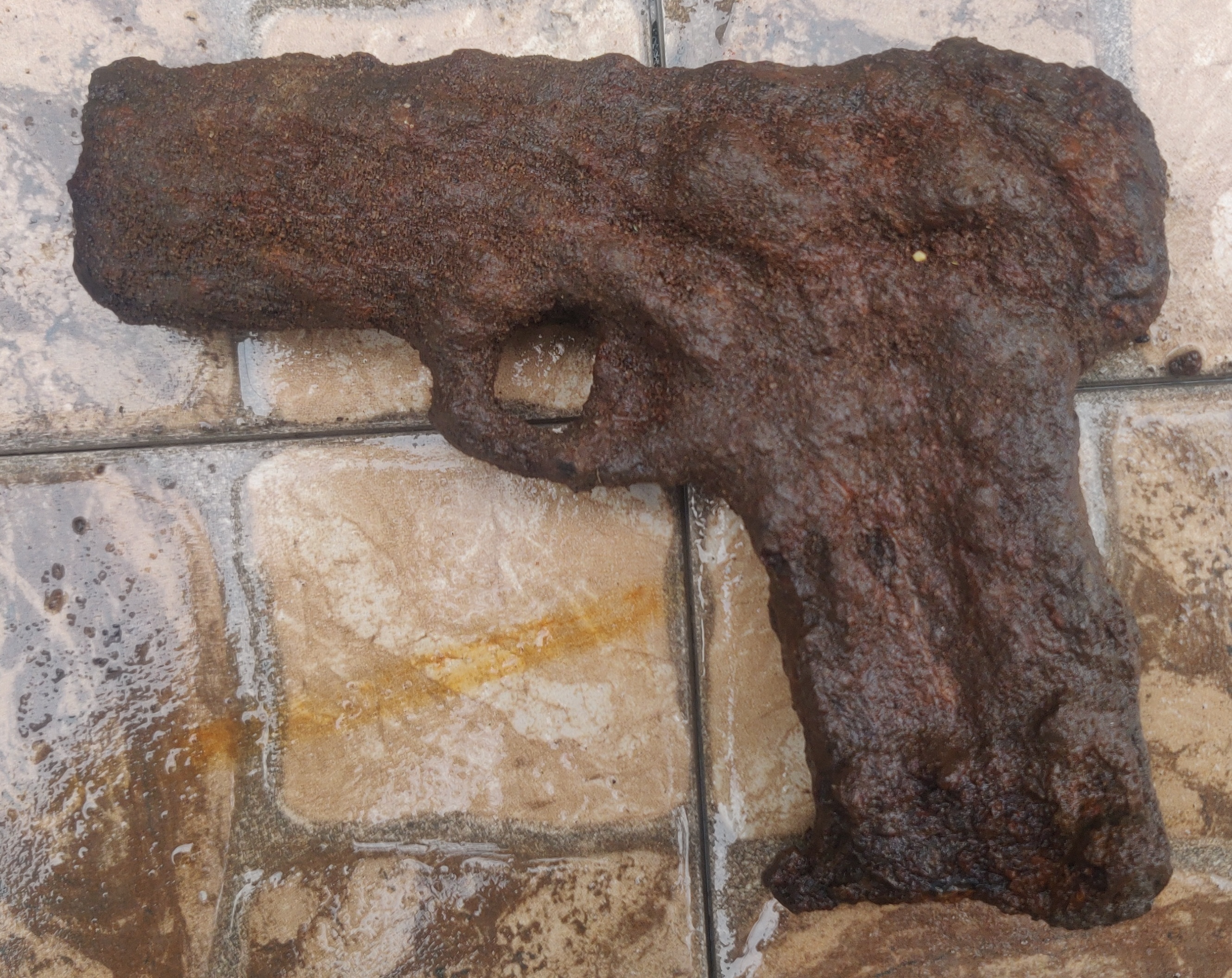

    Знайомий знайшов після демонтажу сарая таку ржавульку.
    Фото нажаль тільки такі, хай чистить чи це іграшка?)
    Усім дякую :D

    це не іграшка - це справжній пістолет тИпу "Рубі" (іспанського виробництва ?)

    Як його трохи почистить, в керасин покласти?)

    Керосин йому допоможе як мертвому кадило

    Електроліз на малих токах, і довго. Якщо залізо по структурі ціле, зайве відвалиться.

  7. odinn

    Бачю браунінг 10ку
  8. Barankin
    Barankin Oberleutnant
    2.621
    Україна, Київ
    але є один мінус: якщо в магазині є патрони з латунними гільзами, електроліз може спричинити мідні плями по всьому предмету, які доведеться видаляти надфілем та наждачкою.
    Де ви його бачите?
    https://ru.wikipedia.org/wiki/FN_Model_1910

  9. odinn
    odinn Stabsfeldwebel
    897
    Дике поле. ская обл.
    Так, точно рубі..

  10. noo
    noo Stabsfeldwebel
    1.141
    Електроліз на основі старої зарядки для телефона візьме?)
  11. Barankin
    2.621
    Україна, Київ
    дивлячись, скільки на виході вона видає. Думаю, буде дієво, але дууууже довго - тиждень може десь.
    Краще взяти блок живлення від комп'ютера. Замкнути зелений дріт з чорним, а потім відділити усі чорні і усі жовті дроти, зробити з них дві скрутки і приєднати до крокодилів. Чорний моток на предмет, жовтий - на анод.

  12. Прокоп01
    Прокоп01 Leutnant
    1.716
    Запорожье
    Привіт! Можно простіше? Блоку живлення на 9 чи 12 вольт достатньо? Плюс на предмет чи в рідину?

    albert09 Stabsfeldwebel
    321
    537
    1.187
    Полісся.
    Блоку живлення на 9 чи 12 вольт достатньо. Мінус на предмет.

  14. Barankin
    2.621
    Україна, Київ
    В яку-таку рідину плюс? Плюс на анод. Анод - розташований в електроліті біля предмету, що ви очищуєте, залізний предмет, подібний площею до того, який очищуєте. Якщо зовсім простіще - кусок заліза, подібний формою на ваш пістолет. Краще за все - з нєржавєйкі, якщо нема, то можна зі звичайного заліза (типу старої лопати чи підкови), але його швидко з'їсть при електролізі, з купою зеленуватих окислів, які хріново відмиваються. Розчин - десь пару столових ложок каустичної соди (можна і звичайної, в принципі) на 5-7 літрів води.
    Десь так, як на картинці. При цьому, катод у вас буде пістолет, а анод - кусок заліза. Проволока чи великий цвях в якості анода не піде - треба щось, що має площину, що приблизно така сама, як і у предмета, що очищуєте.
    Якщо щось не зрозуміло, перепитайте.
