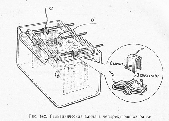

    Теперь у нас все готово и мы должна разобраться со схемой подключения.
    АНОД - плюс
    КАТОД - минус
    Сам схему не нарисую и по этому беру из Инета
    Общий вид электролитической ванны из оргстекла с анодной пластиной и катодной штангой.
    1 — «плюс» источника тока
    2 — «минус» источника тока,
    3 — отметка уровня электролита,
    4 — подвес,
    5 — катодная штанга,
    6 — анодная пластина.
    На втором рисунке изображены варианты расположения анодов и катодов
    АСИРИС 1984, Bogdanternopol, 663 та 13 іншим подобається це.
  9. ENTREGA
    ENTREGA Stabsfeldwebel
    813
    Теперь несколько "тонкостей"
    располагать анод от катода нужно не менее 15см
    периодическое покачивание катода ускоряет наращивание металла и равномерность покрытия. Рекомендуют (только один раз нарвался на такой совет)) сделать механизм который будет покачивать деталь з0-40 раз в минуту. Ну это уже в дальнейшем. Сам я просто проходя мимо шевелю деталь и иду дальше. При полном покрытии детали (например шар) аноды должны быть расположены или по углам ванны (т.е. четыре) или с двух сторон и вот в этом случае его обязательно нужно вращать (по принципу шашлыка)))
    Всё. Мы готовы начать свой эксперимент)

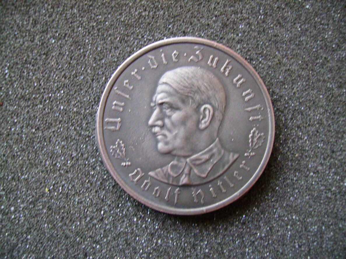

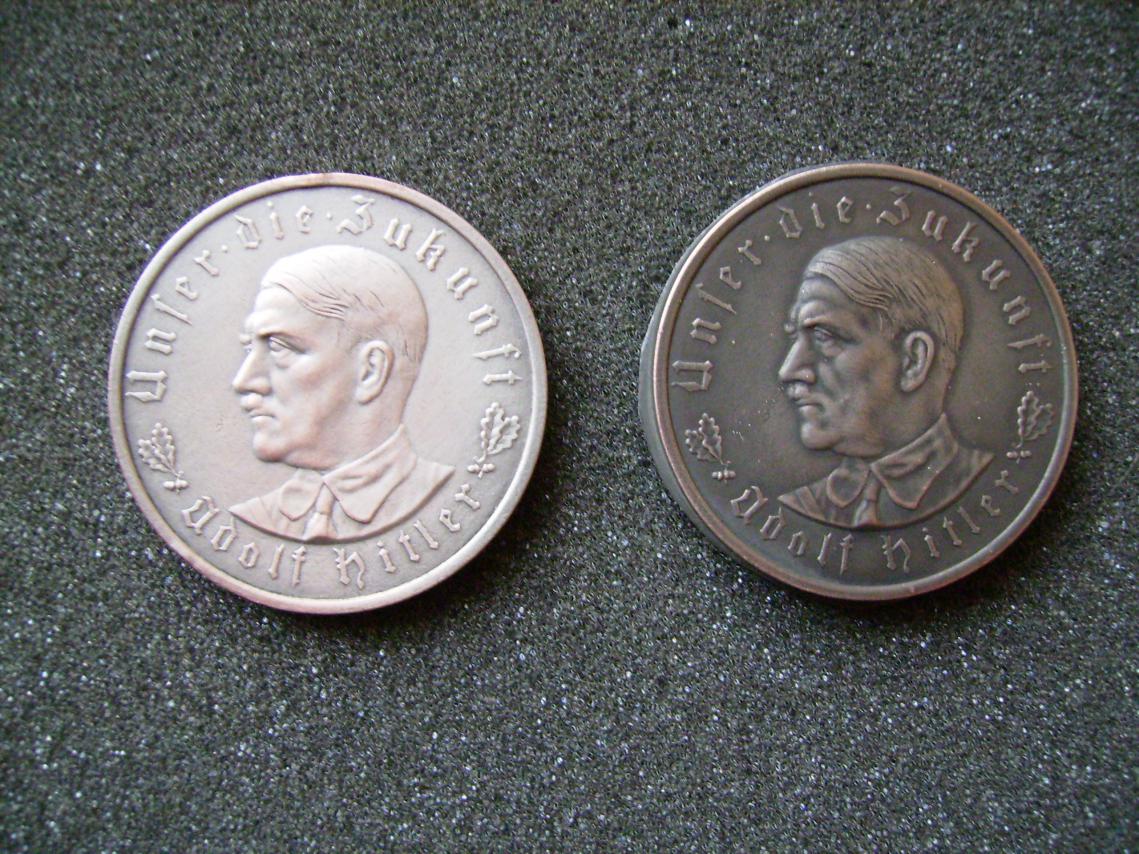

    Вот хвастаюсь очередным опытом))
    Слева матрица, справа копия. Серебрение. Вроде нИчЁ получилось.... правде серебрение слабенькое. Подходит только для предметов которые будут стоять/лежать/висеть и не предназначенные для постоянного пользования
    aleks 88, влад шорох, Volocuga та 11 іншим подобається це.

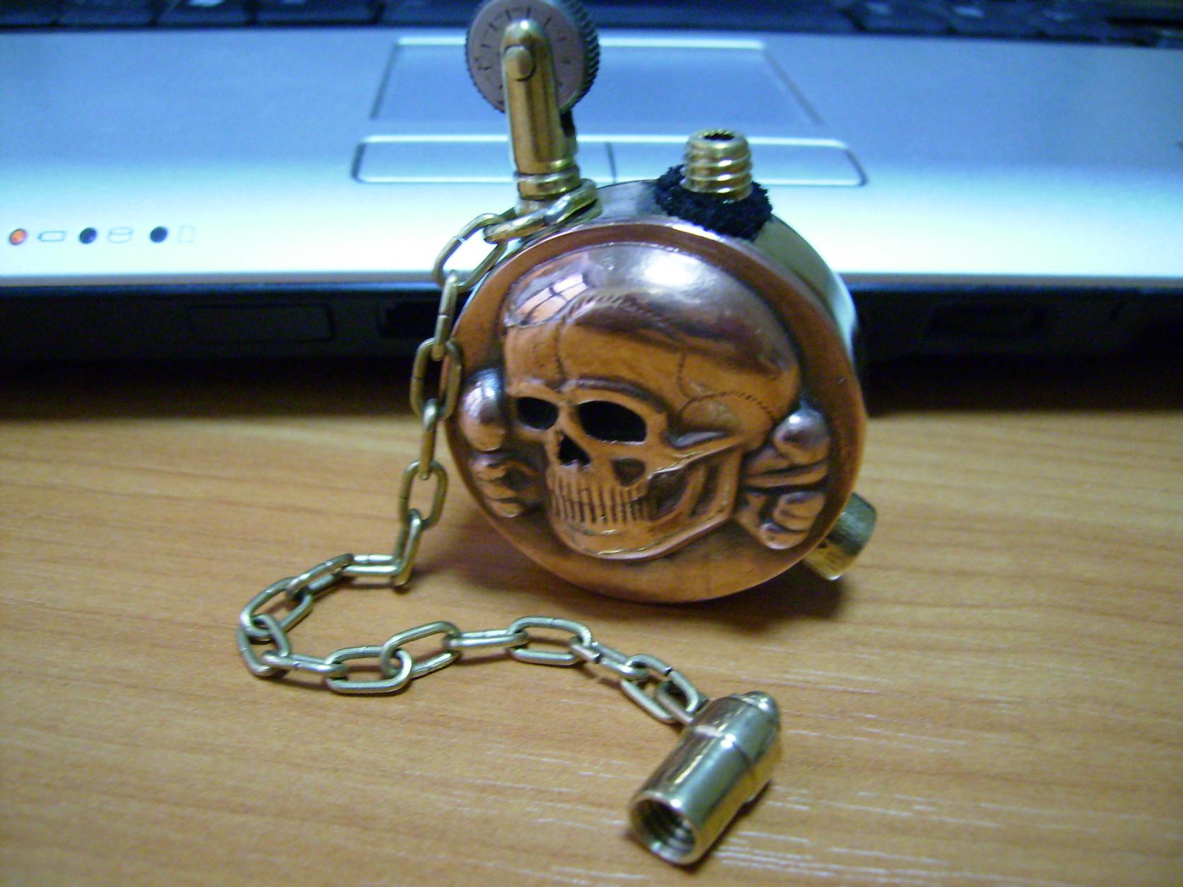

  19. ENTREGA
    813

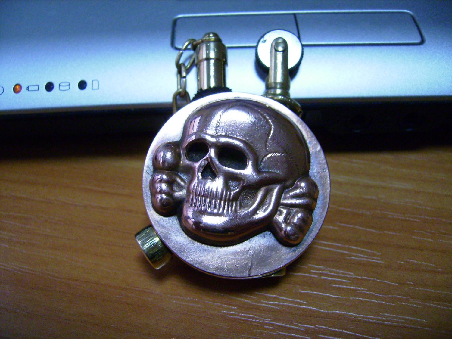

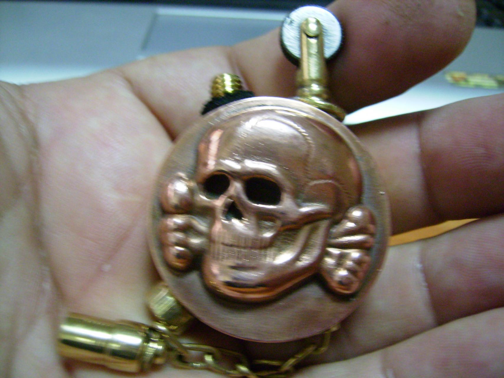

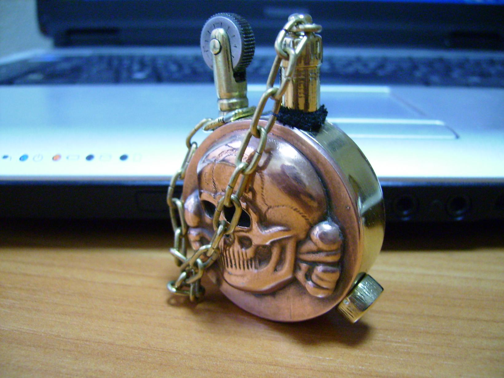

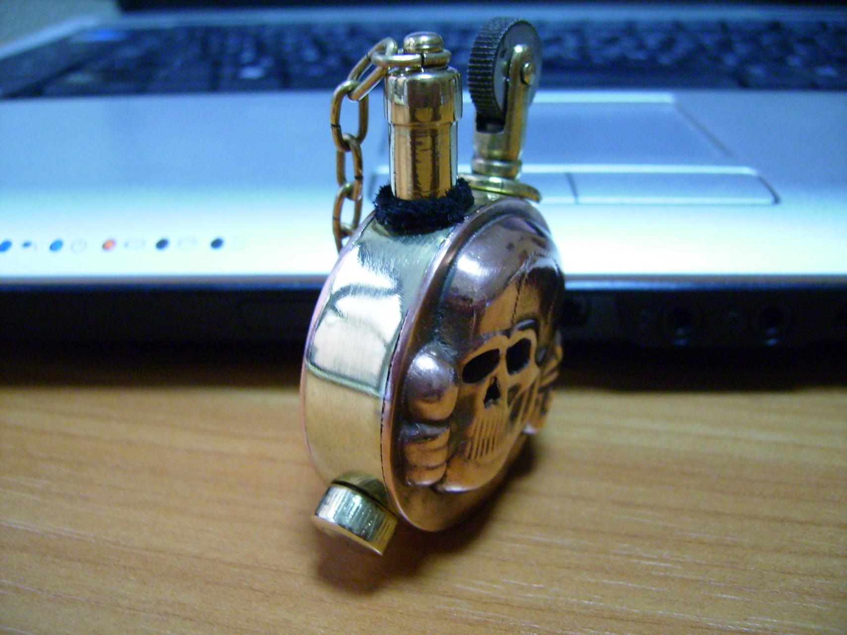

    А вто что можно сделать из продукции гальванопластики))
    зажигалка (ну нравятся они мне) родилась в выходные
    MazanTarzan, Volocuga, Jamaica та 30 іншим подобається це.
  20. coman
