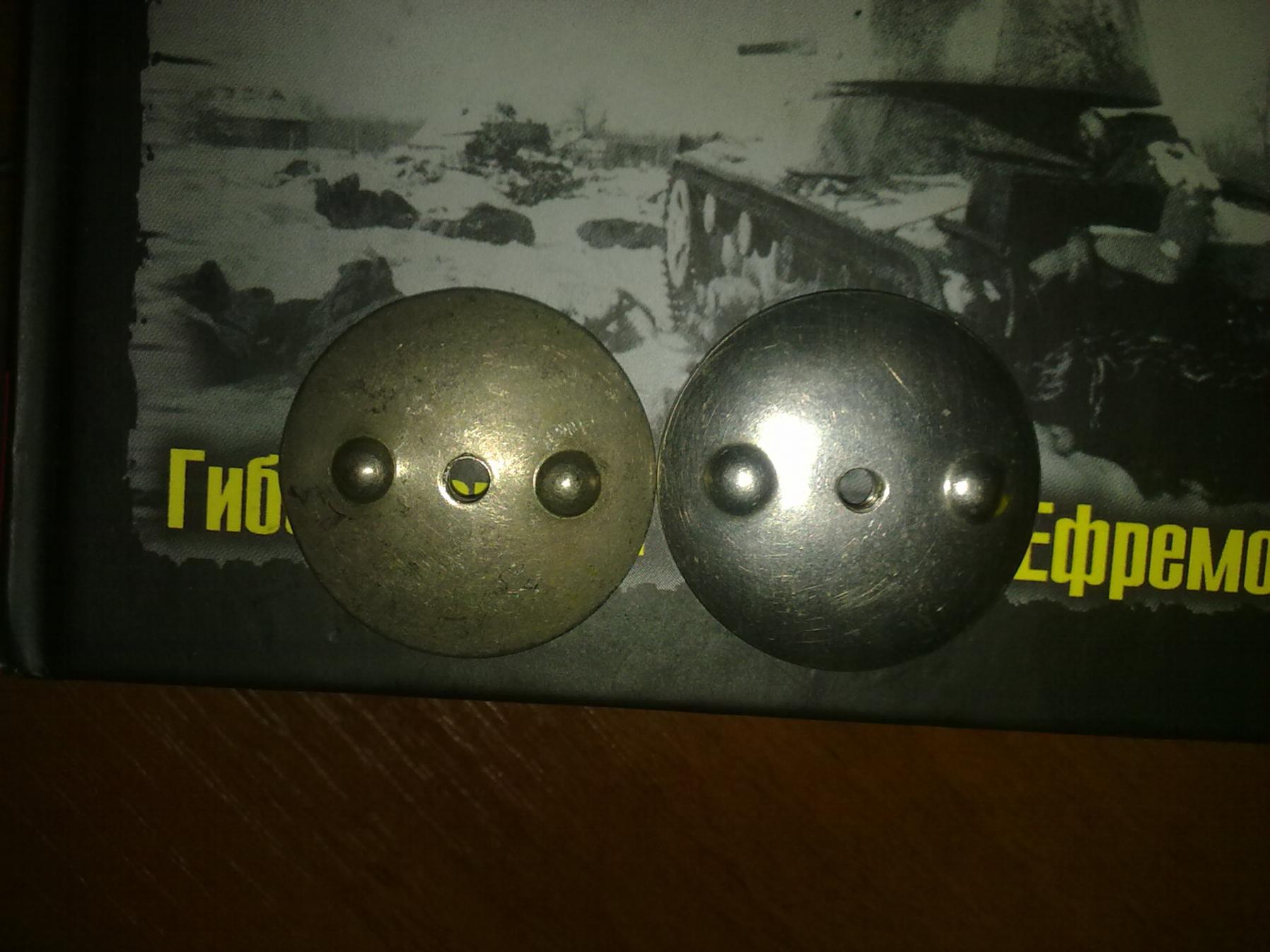

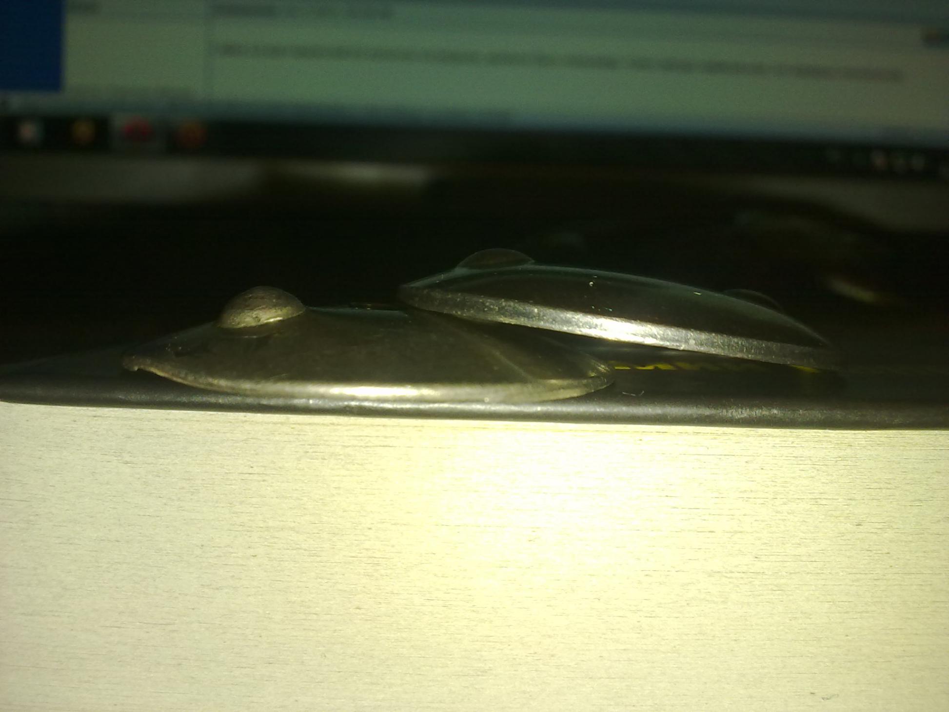

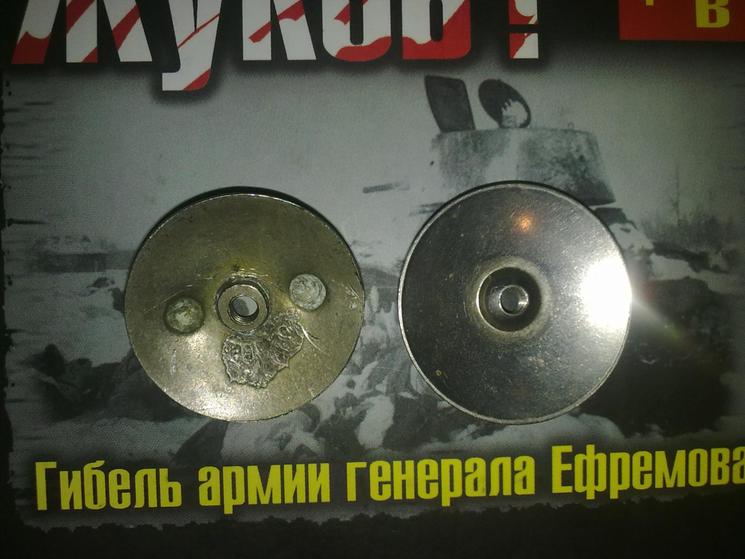

    Здравствуйте камрады! Кто мне объяснит как отличить серебряную гайку от мельхиоровой? Без использования кислоты и прочих убивающих способов. Вот есть у меня 2 гайки (не знаю может среди них нет серебра, но мне сказали что есть):
    1. меньше в диаметре, легче, без блеска и с полыми "пыптиками"
    2. больше в диаметре, тяжелее, матовый блеск, сплошная.
    Как говорится "Ху из ху?"

    Я думаю что левая - серебро, правая - мельхиор (нейзильбер)
    Прав ли я?

    Нет это не серебро. Мельхиор марки НМ-81 похож на серебро.

    Еше можно на зуб! Как в станину, но нужен определенный опыт. ;) Мельхиор, что звенит дольше. Правая по всей видимости от Отечки 85

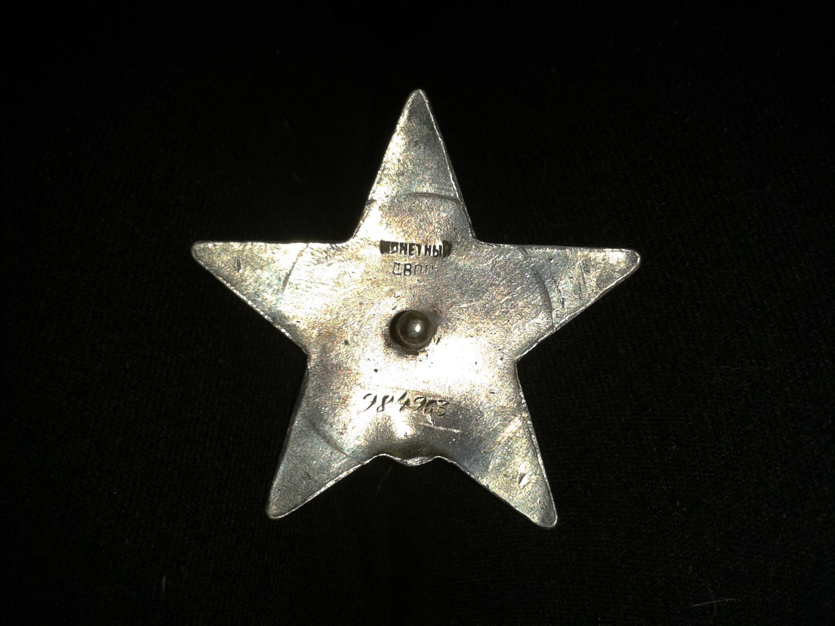

    Вот еще пример про патину, фото из моей коллекции. Нет даже намека на патину. Хотя это уж точно серебро.

    Совершенно верно, серебро без патины - ярко-белое (вспомните, как выглядит серебро под свежесколотой эмалью...). А цвет патины зависит от времени и бывает от светло-светло-серого до чёрного.

    Ну и вопросы у вас, граждане. Неужели серебрянную гайку в руках держать не приходилось, один раз ее увидев трудно ее с чем-нибудь спутать по характерному оттенку патины и цвету металла.
    Обе гайки в теме не серебрянные.

    Внутренняя гайка (кругляшок с резьбой в виде цилиндра) может быть серебряной, это встречается на переходных вариантах гаек с серебряных на мельхиоровые.
    Если гайка с зеленью - это не серебро.
    1 Person gefällt das.
