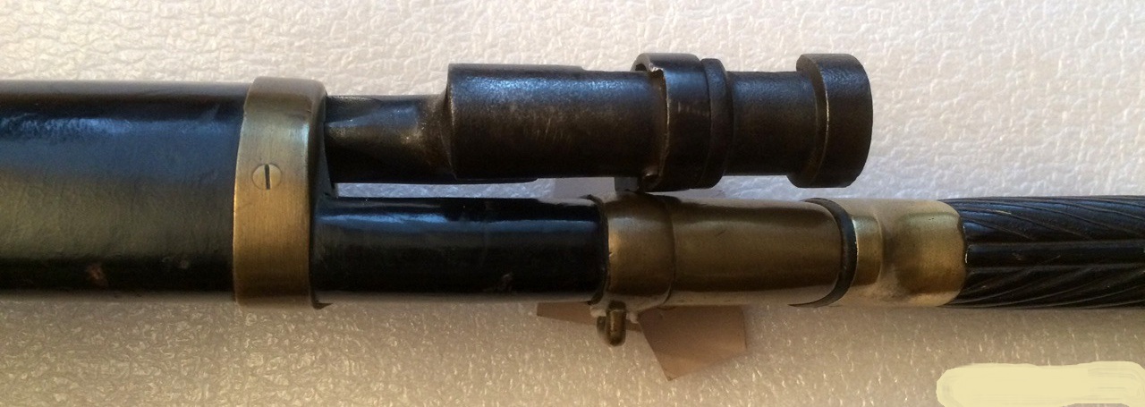

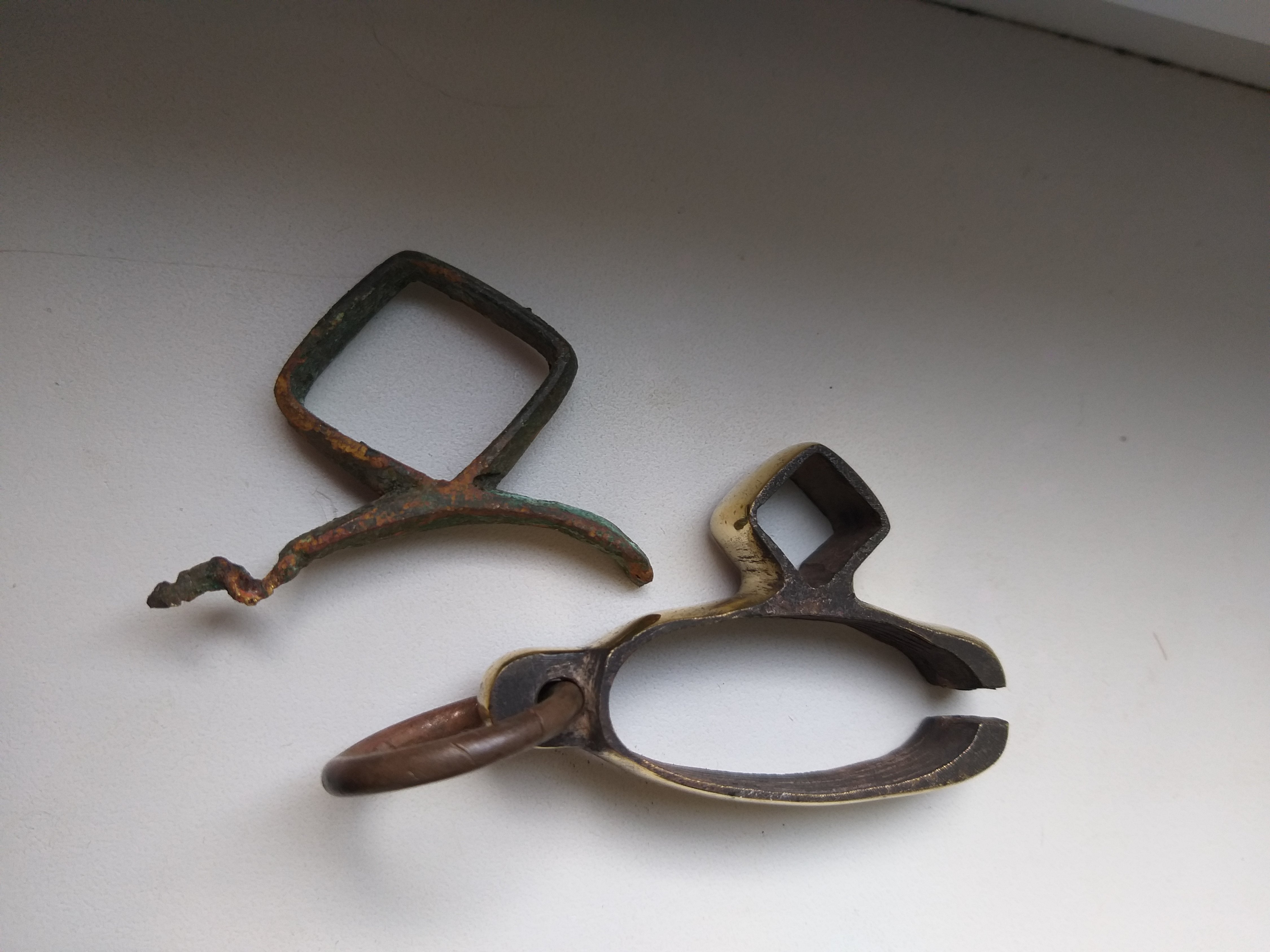

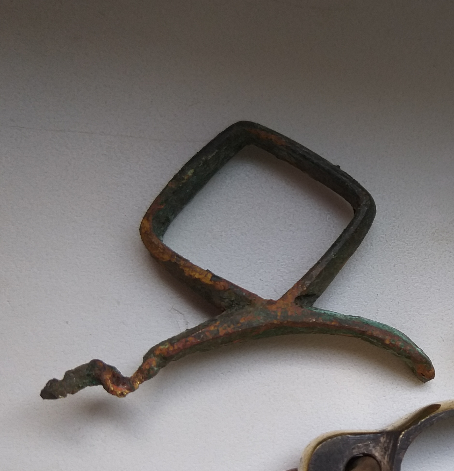

    Доброго всім здоров'я. Давненько придбав залишок вот такої гайки, думав з часом підвернеться даний зразок , щоб індифікувати, але все не підвиртається. Прохання спеців висказати свою думку, до якого зразка ХО і в який період використовувалася данна гайка. Для порівння розмірів рядом лежить гайка зразка 1881року.

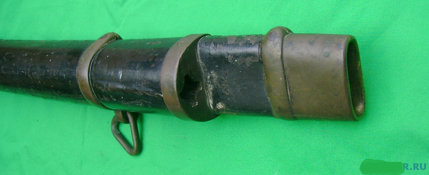

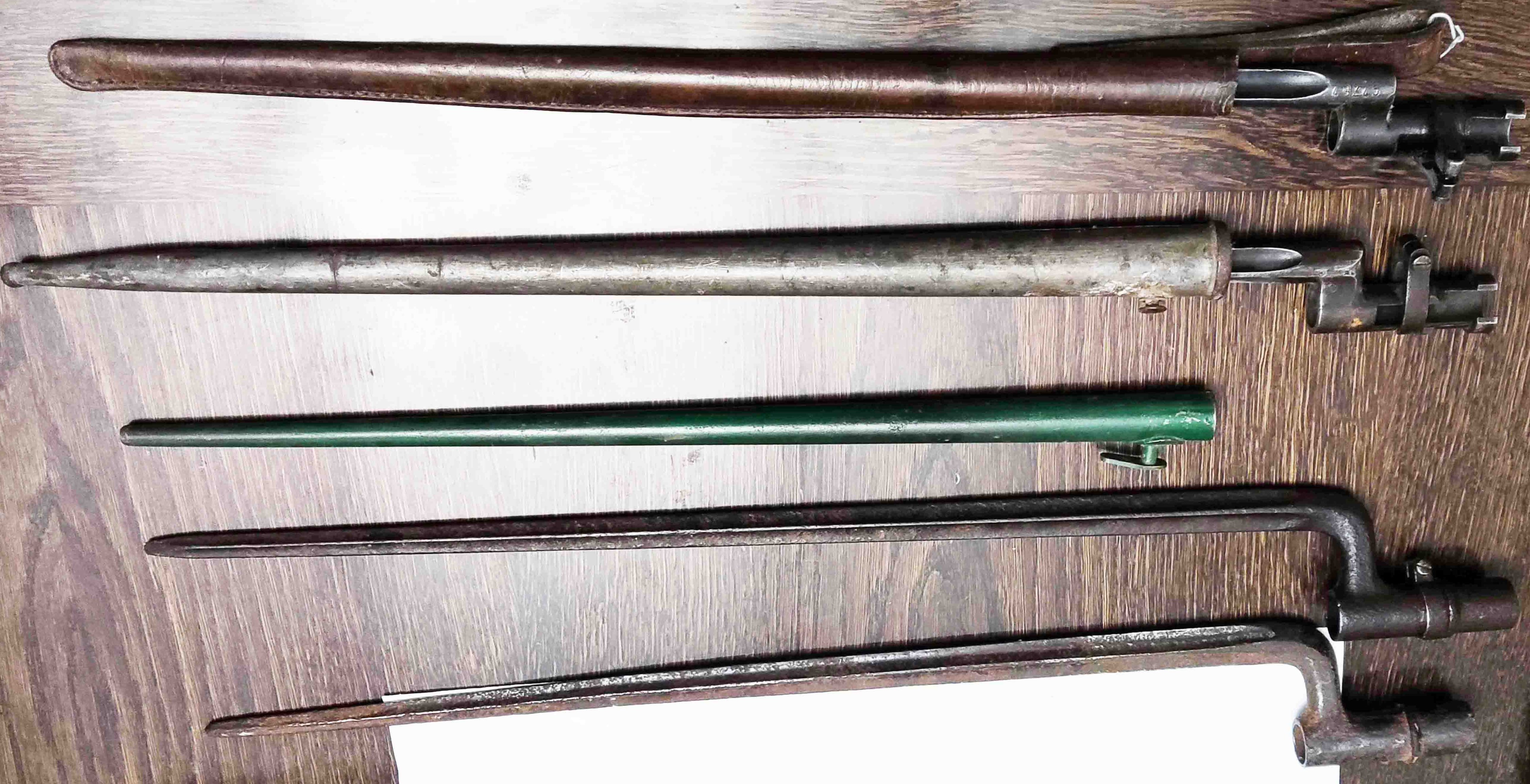

    post-78125-0-42002000-1507470930.jpg post-78125-0-15712100-1507470758.jpg post-78125-0-65792700-1507446519.jpg

    ... и все-таки к какому штыку эта гайка?
  7. гайдук
    гайдук Feldwebel
    79
    157
    484
    украина, юго-запад
    Як що вірити останьому випуску Кулінського було два зразка, трьохгранна гайка та чотирьохгранна, судячи з цього і зразки штиків різні
  8. Wws-28
    Wws-28 Feldwebel
    431
    Поправка, гайка не под штык, а под ножны штыка.
  9. Wws-28
    Wws-28 Feldwebel
    431
    А как вы думаете, что это за штык????
    Bulwinkin подобається це.

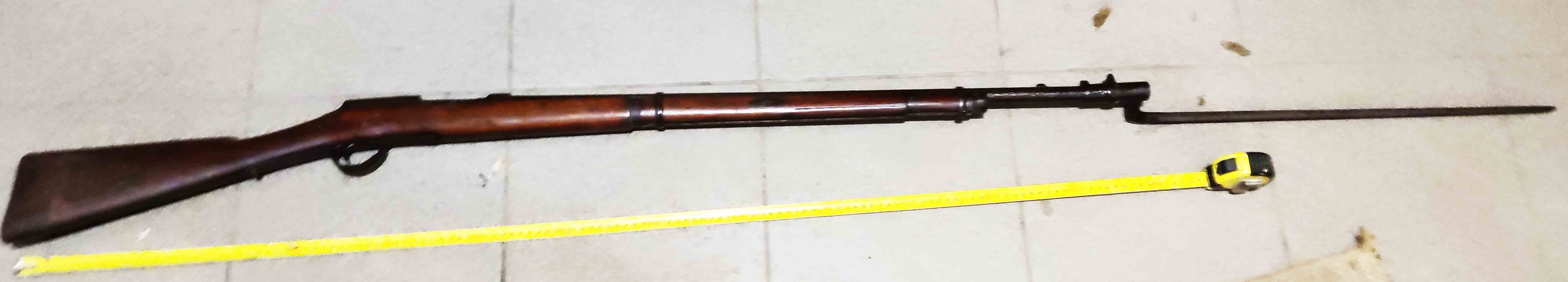

    Можливо Бердана чотирохгранний? Потрібно фото повністю всього, тоді легше буде визначити.
  11. Wws-28
    Wws-28 Feldwebel
    431
    Б
    Бердан конечно.
    Polisyaka подобається це.

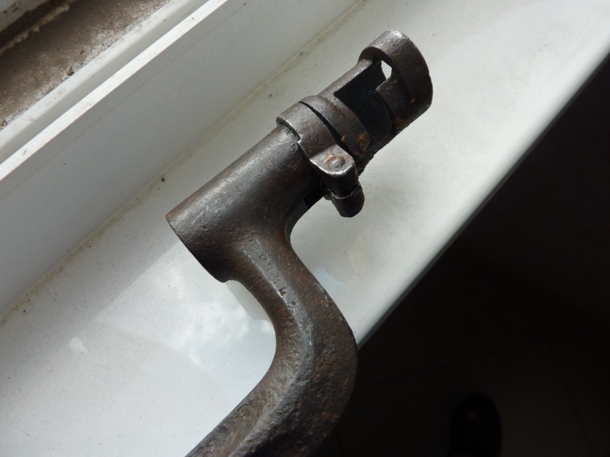

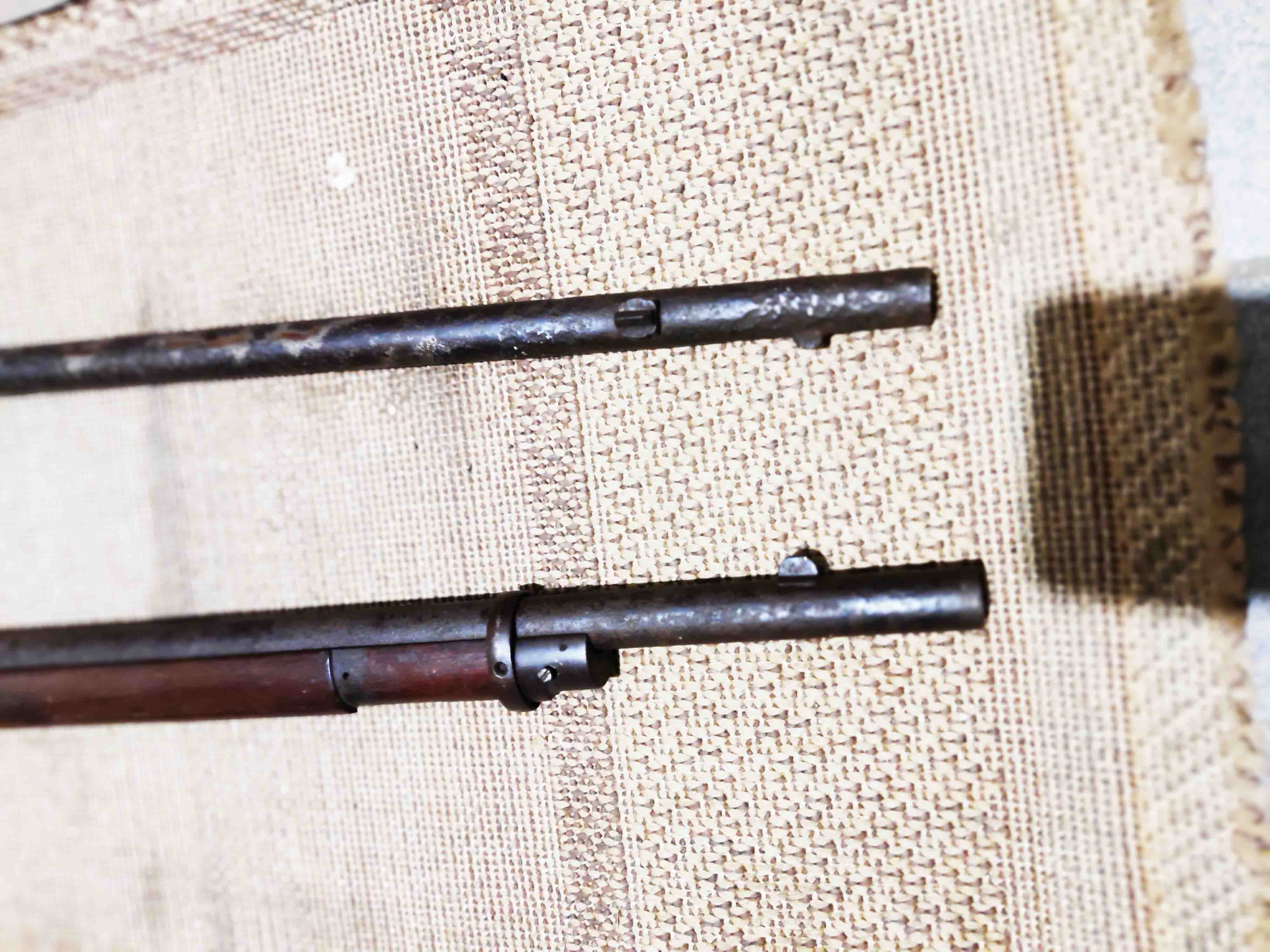

    Бердан-2,но у меня на ствол драгунского варианта, надеваться не хочет. 00000.jpg

    Володя, посмотри или нет дополнительной втулки в трубке штыка, уменьшающей диаметр с 17.1-17.6 до 15 мм. Визуально может быть завальцован.

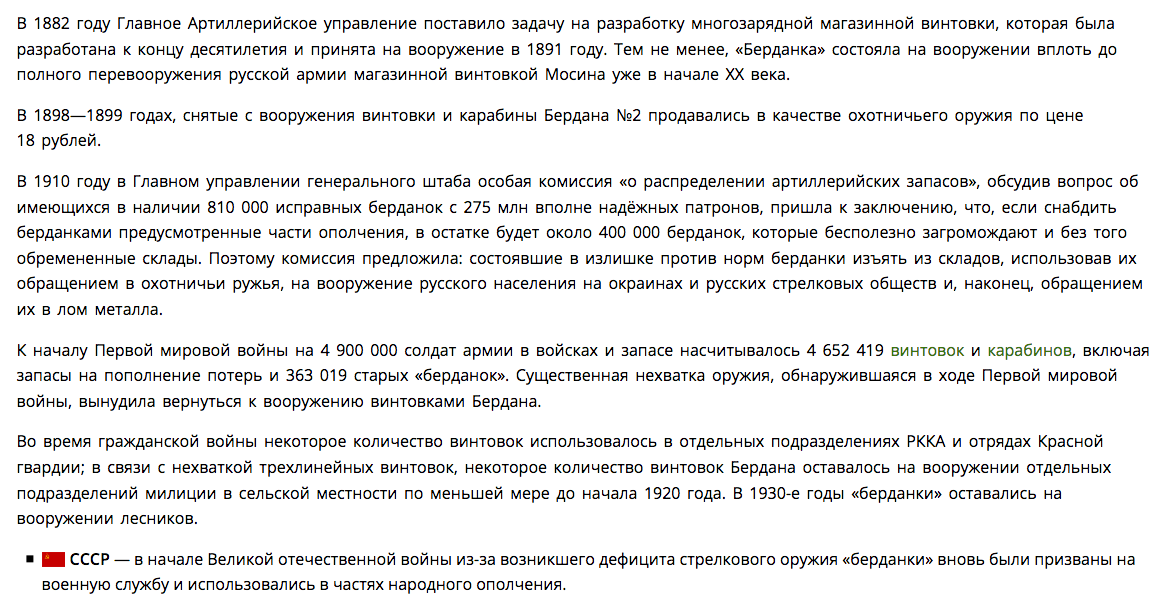

    Что касается периода, то четырехгранный штык на Бердан был принят в 1870 году, учитывая, что винтовки Бердана в полный рост использовались на русско-японскую войну 1905 года, вполне могло быть, что на задворках империи такой подвес штыка просуществовал до начала 20 века.

    Всё проще. Сам накосячил. Начал ставить штык на казачий вариант Бердана,позже разобрался, что этого сделать нельзя т.к. диаметр ствола на казаке больше,
    да и вообще штык на казаке никчему :)

    Диметр 15мм,то что считаешь втулкой,это обычный внутренний диаметр штыка К винтовке Мосина.
    А это уже другая песня.К штыку мосина были уже свои ножны. Они в другую тему.

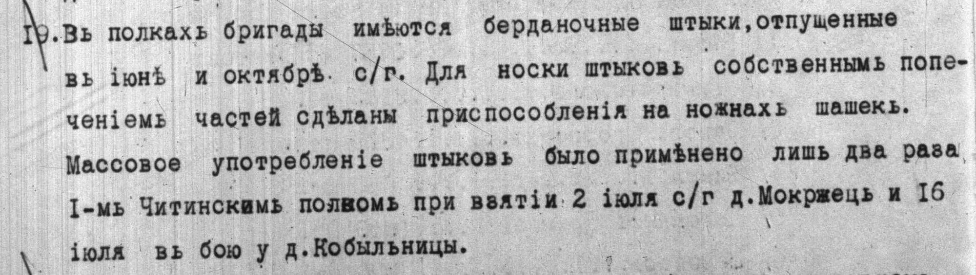

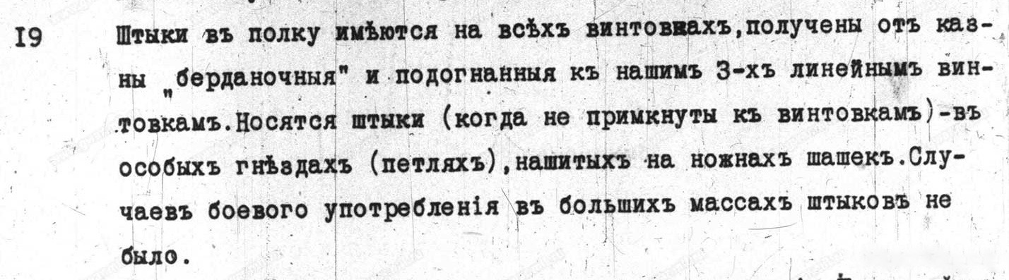

    Другими словами вы предполагаете ,что на ножнах драгунской шашки обр. 1881г. были установлены гайки под штык винтовки Бердана?
  19. Wws-28
    Wws-28 Feldwebel
    431
    Нет, немного некоректно написал. Например на Сахалине в русско-японскую, использовали как берданки так и шашки образца 1841 года. Поэтому как я и писал, возможно мог использоваться такой вариант. Ну а так естественно до реформы 1881 года + время на перевооруженин армии.

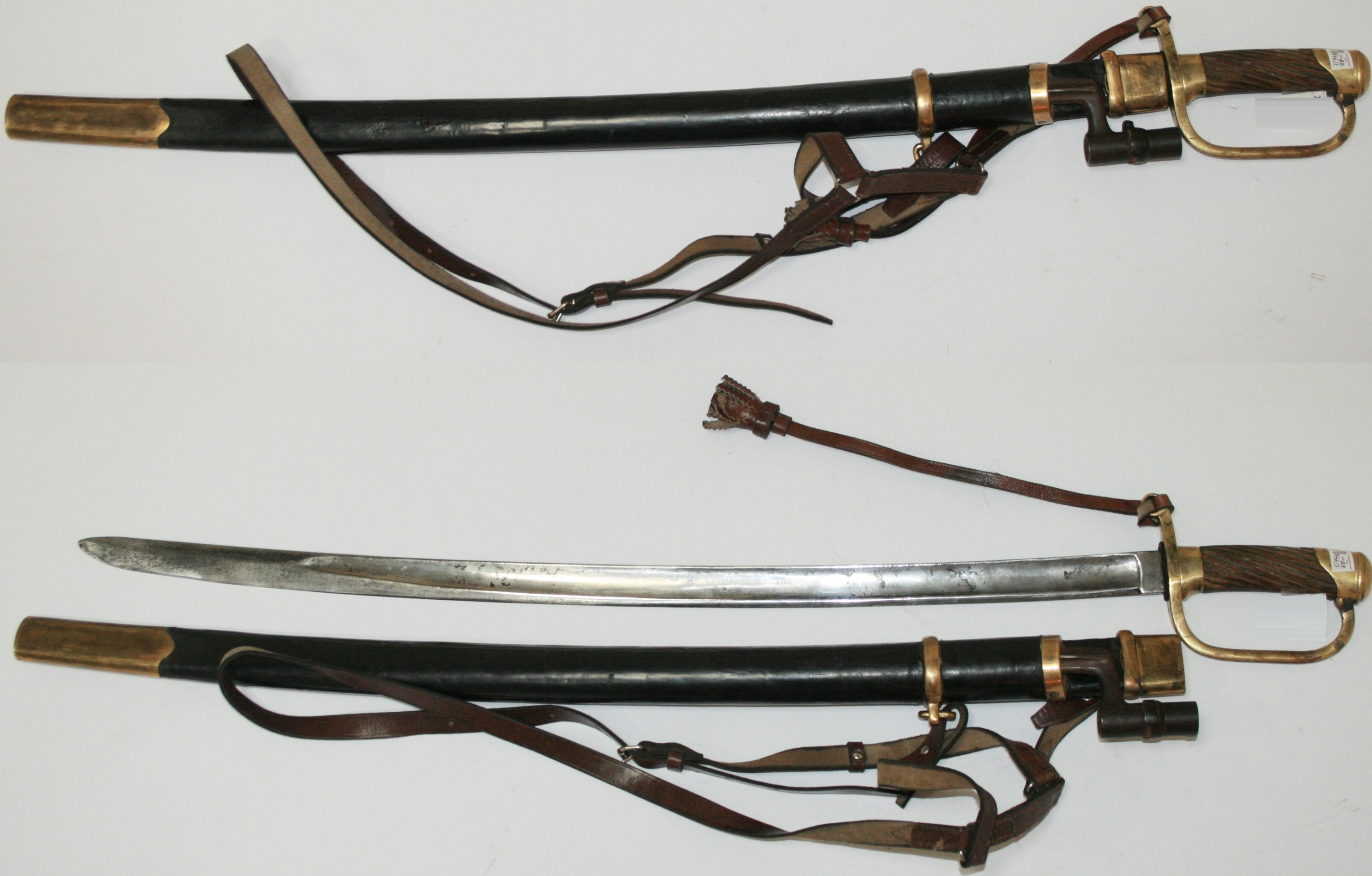

    Ты наверное забыл, про ножны с колодой.Где всё было под берданку.После отмены колоды, часть ножен была с гайками для штыка, но тоже под бердан.До мосинки ещё 10 лет, а до полной замены и того больше.
    А по поводу насунуть на казачку, то на твоём фото, на стволе есть выступ для крепленмя штыка(во всяком случае так вижу)
    На моём фото - обр.1881 года, с колодой для штыка берданки, которую драгун держит в руках.

    К примеру по колоде. Со штыком Бердана

    На всякий случай скину известные тебе фото колод под Мосинку..Немного сомневаюсь по поводу оригинальности, но всё же выставлю для тех, кто не знает о ножнах с колодой.

    так я и выложил фото с трехгранным и четирехгранным штыками.
