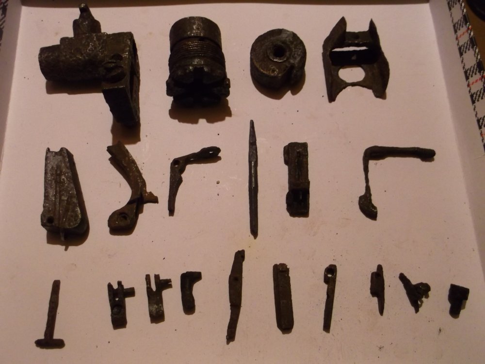

    Всем здравия!
    Прошу определить что?к чему?от чего?
    DSCF2482.JPG DSCF2483.JPG DSCF2484.JPG DSCF2485.JPG DSCF2486.JPG DSCF2487.JPG DSCF2488.JPG DSCF2489.JPG DSCF2490.JPG DSCF2491.JPG

  4. Agent_007
    Agent_007 Stabsfeldwebel Клуб взаимопомощи
    3.680
    Боевая пружина и ударник Макса, газовый регулятор и зацеп ДП...

  6. Штурм
    Штурм General-major
    539
    51
    991
    11.229
    OSTWALL
    Добавлю:6 и 11 деталь в верхнем ряду (считать слева направо) соответственно: защелка кожуха МГ-34 и рычаг в спусковой механизм рукояти управления огнем от него же.

  7. Haselnuss
    Haselnuss Stabsgefreiter
    220

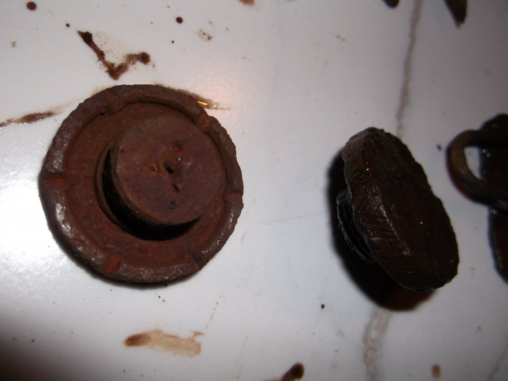

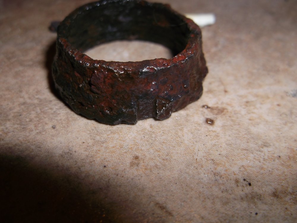

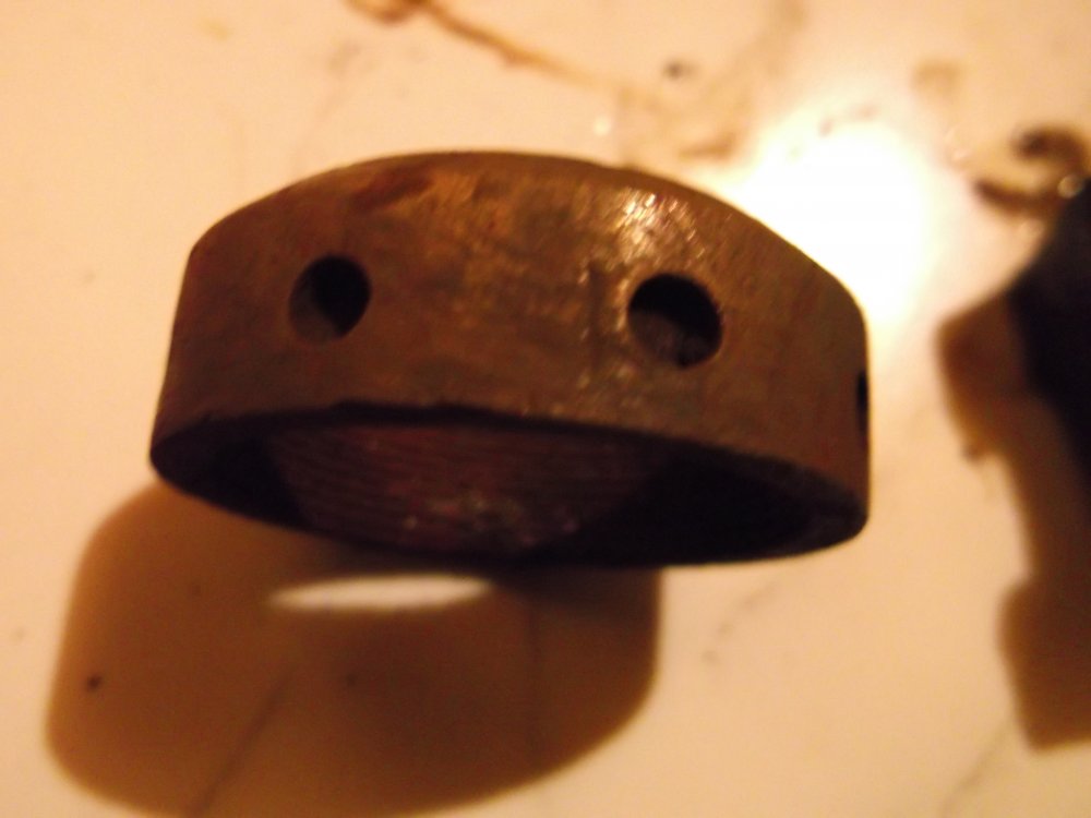

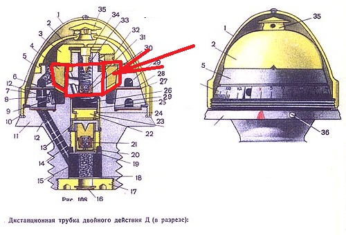

    сапунное кольцо трубки т3 т6 -это от чего?
  8. A10A
    A10A General-leutnant
    23.973
    Київ, Україна
    Дистанционная трубка (взрыватель) шрапнельного снаряда.
    ...ну, в общем где-то там...

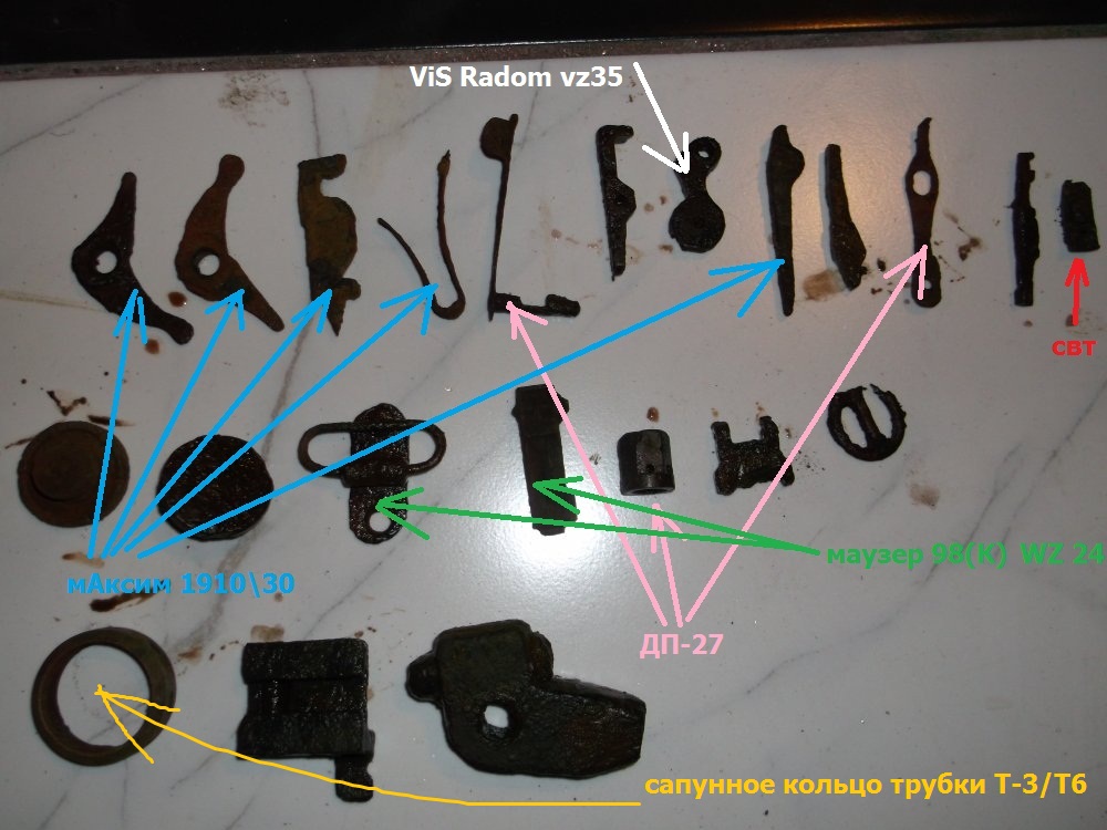

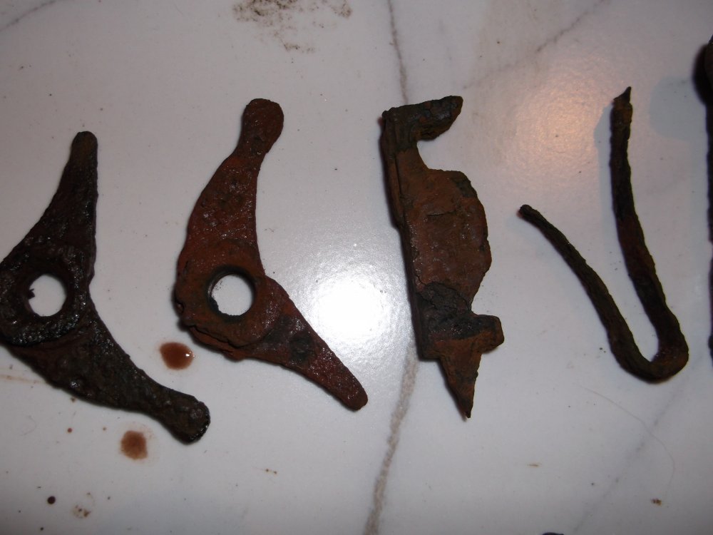

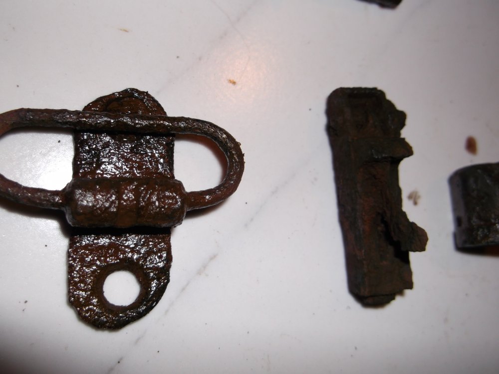

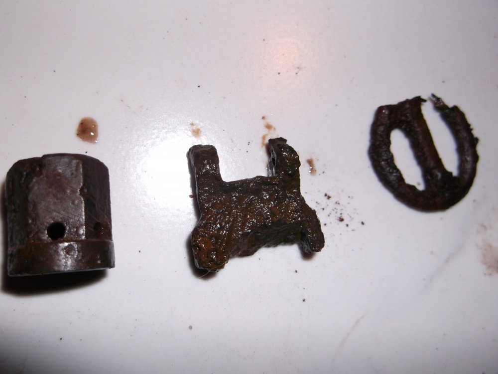

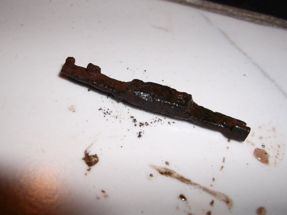

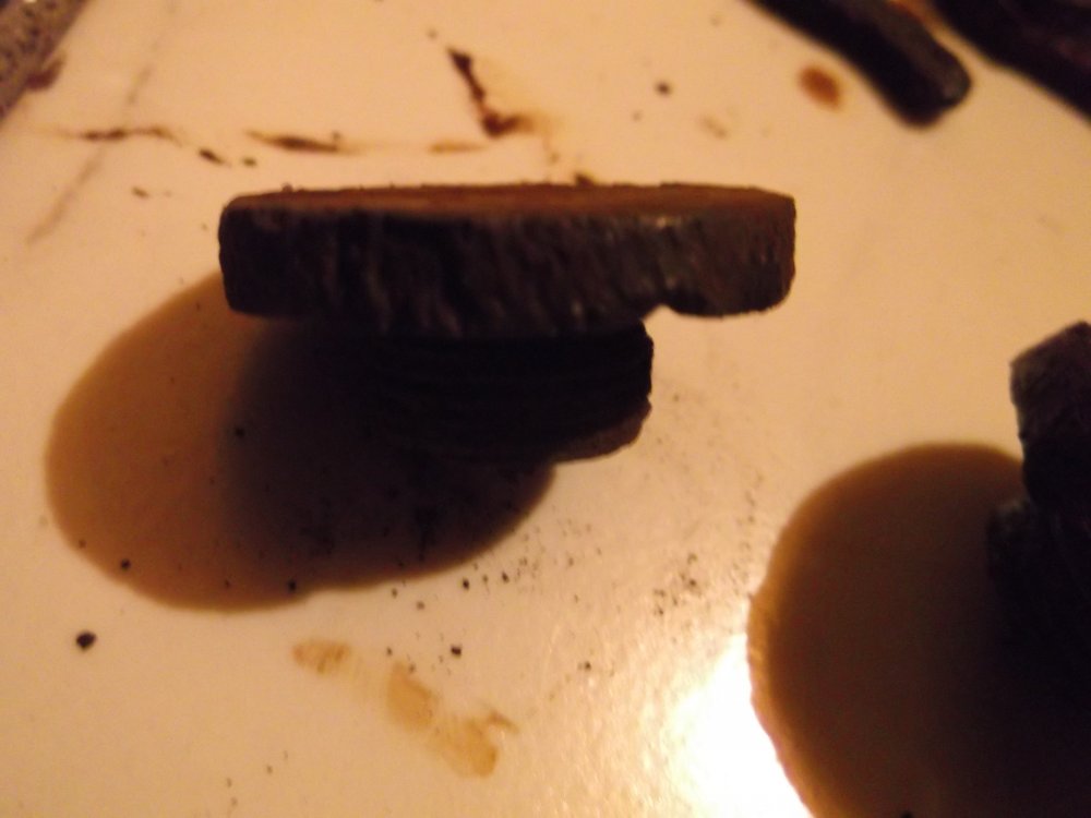

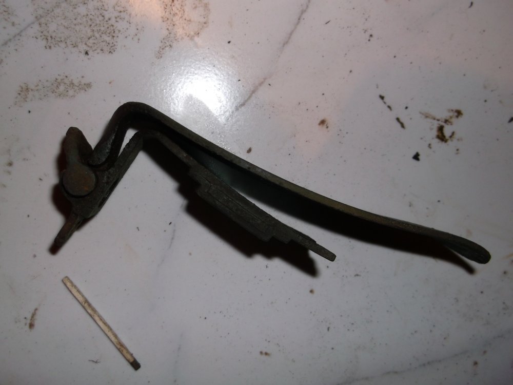

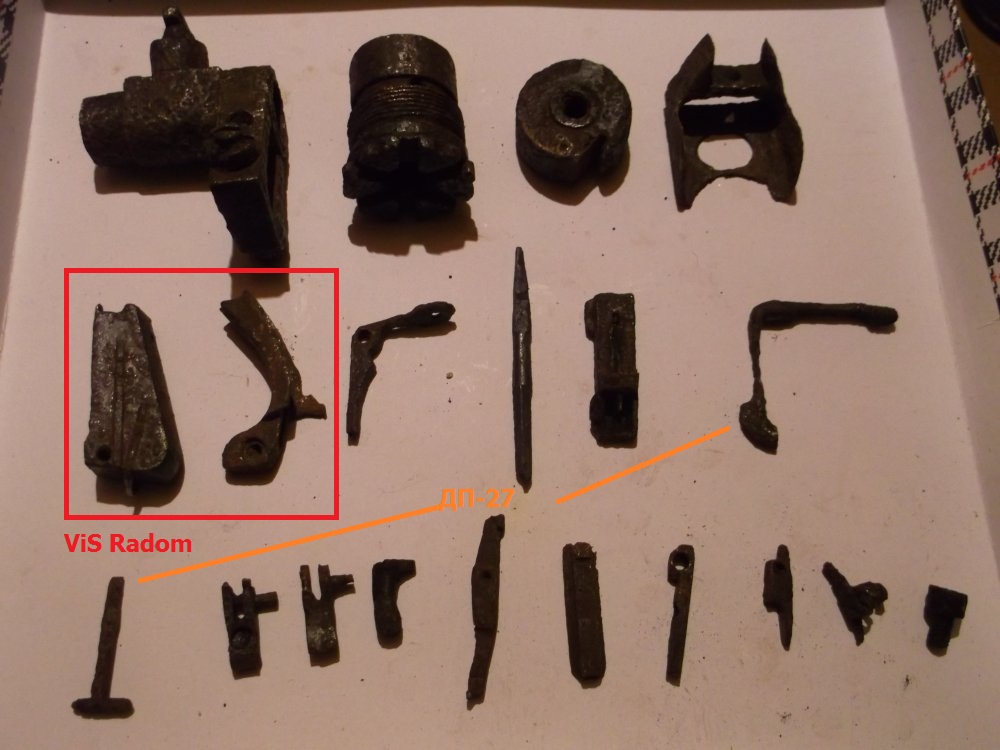

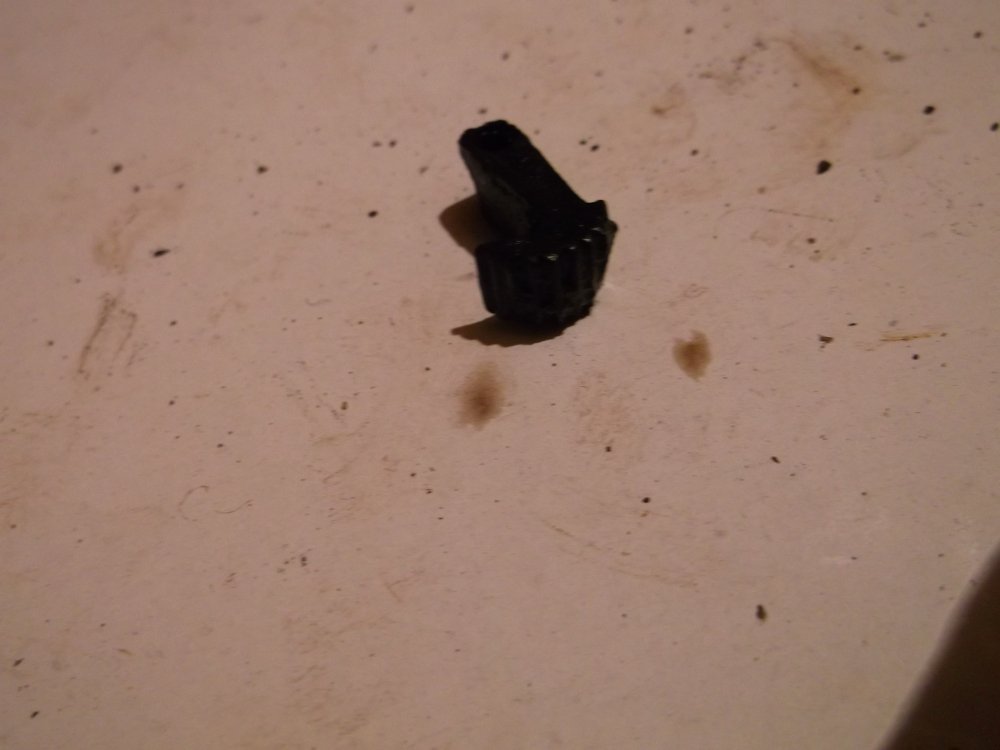

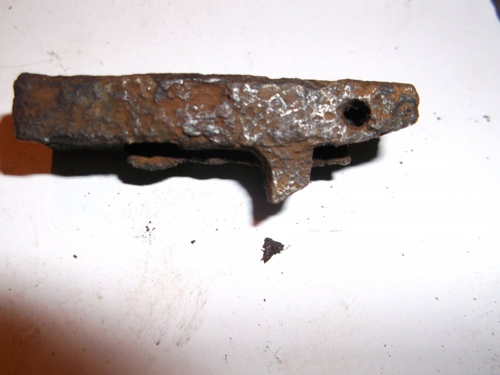

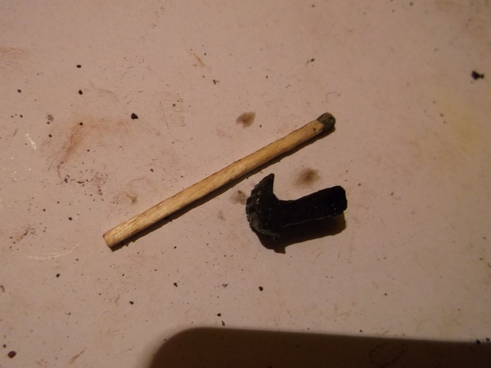

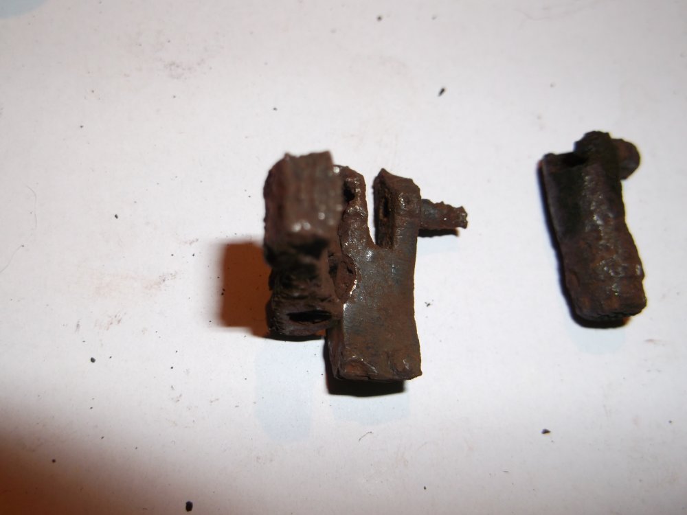

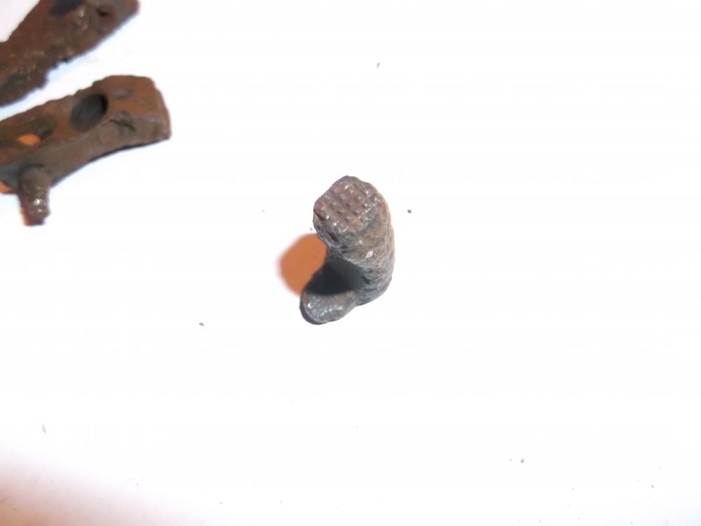

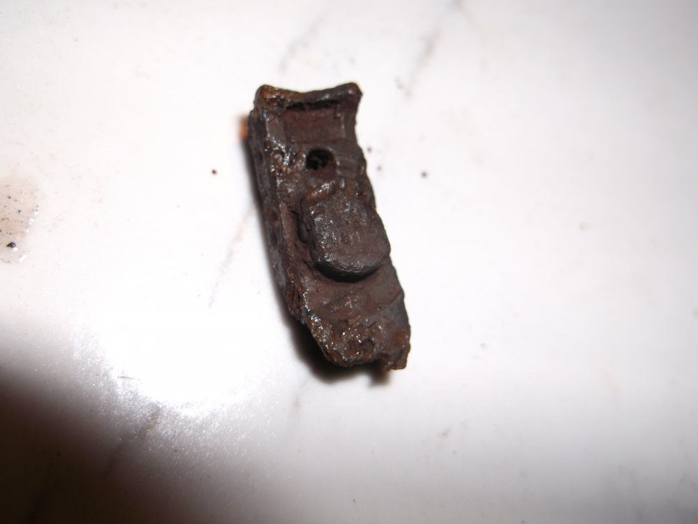

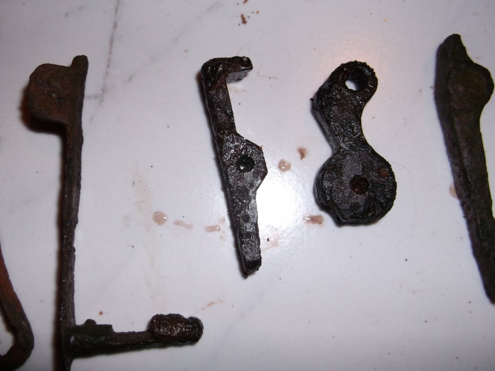

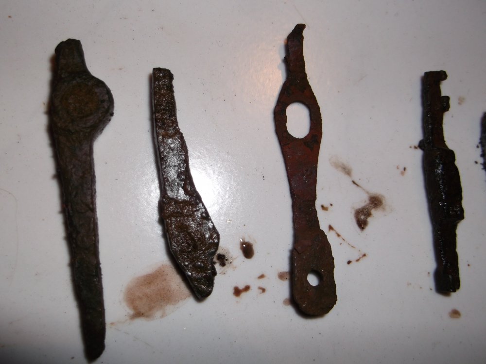

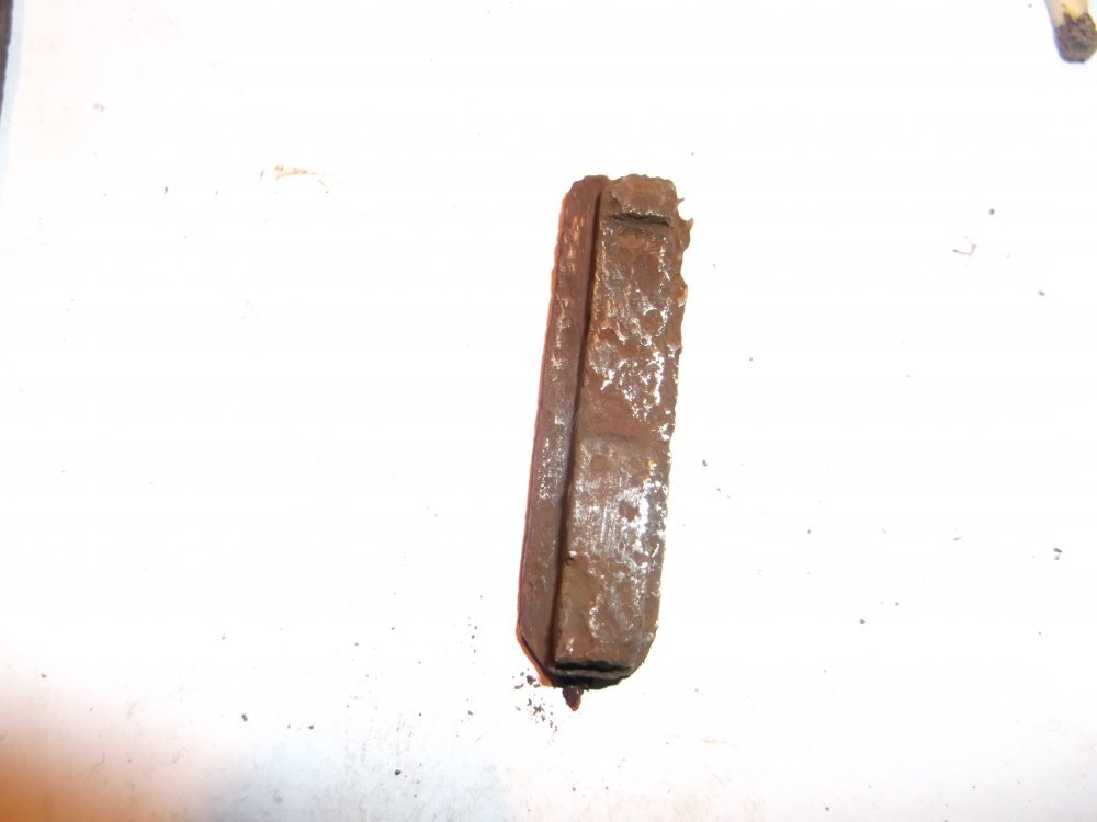

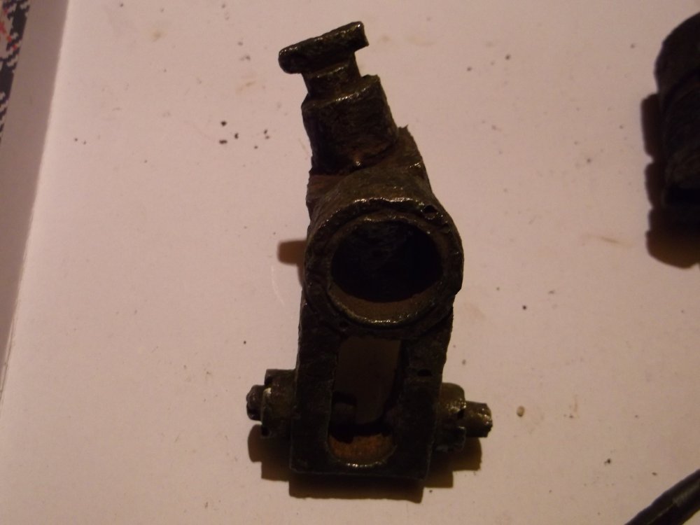

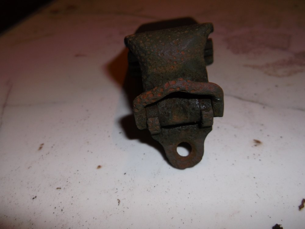

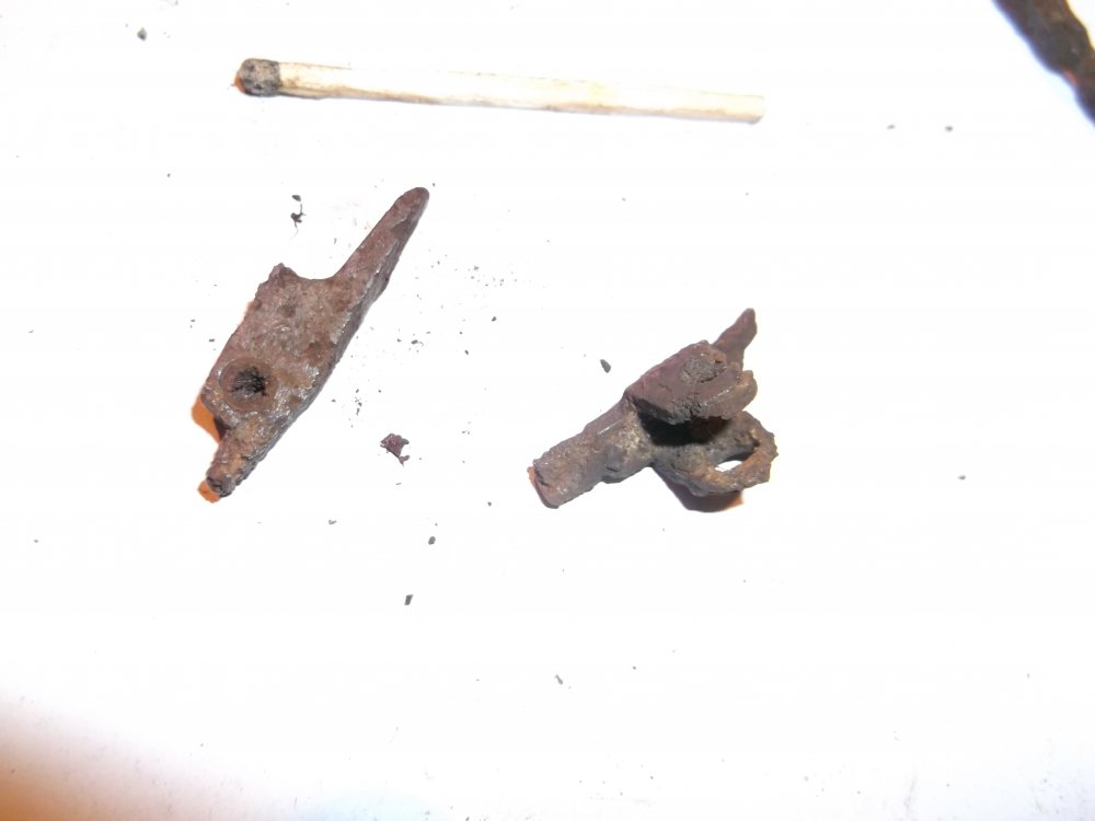

    guten Abend, Tag Kameraden, Прошу на определение
    DSCF2556.JPG DSCF2557.JPG DSCF2532.JPG DSCF2534.JPG DSCF2572.JPG DSCF2574.JPG
  10. Haselnuss
    220
  11. A10A
    23.973
    Київ, Україна
    фото 4-5 пост 8 - затворная задержка винтовки Маузер 98/98К
    фото 6-7 пост 8 - защелка магазина пистолета (похоже на ранний Вальтер - Зауэр)
    фото 9-10 пост 8 - досылатель затвора МГ-34
    фото 3-4 пост 9 - защелка магазина пистолета ViS Radom vz35
    фото 7 пост 9 - шептало затвора МГ-34
    Haselnuss подобається це.
  12. Haselnuss
    220
    большоооое данке шон!

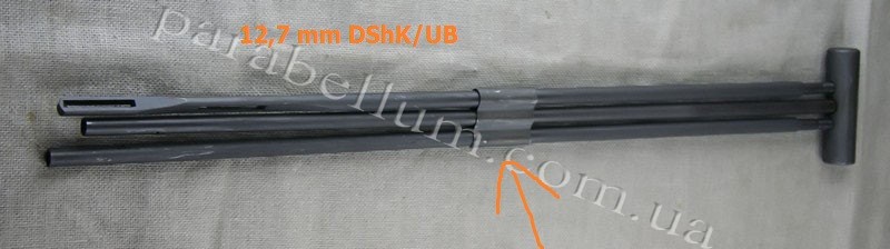

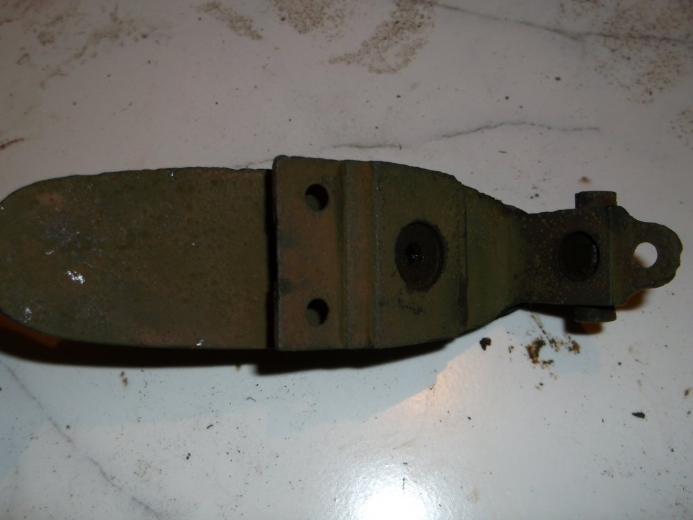

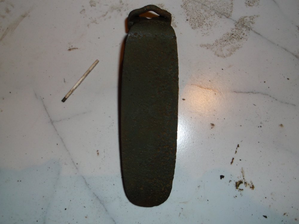

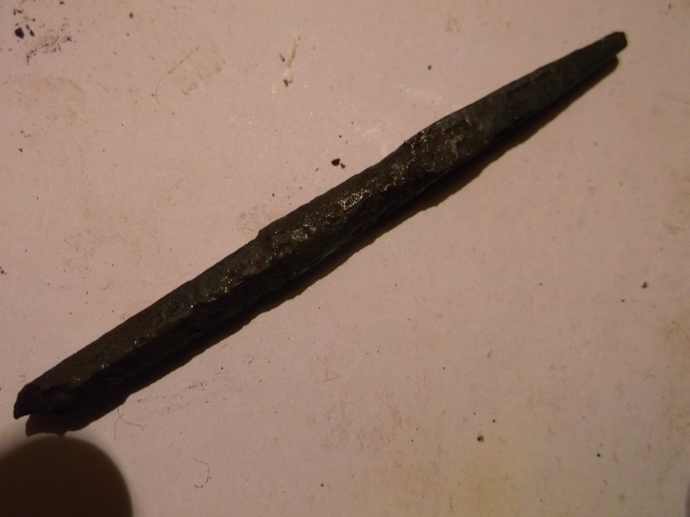

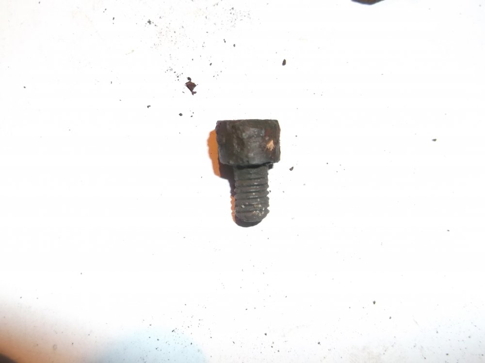

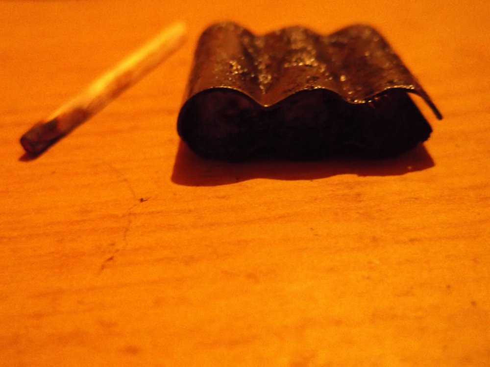

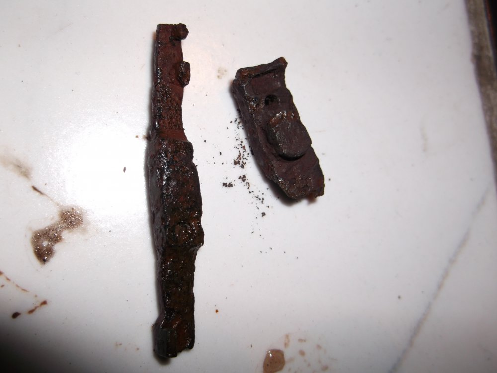

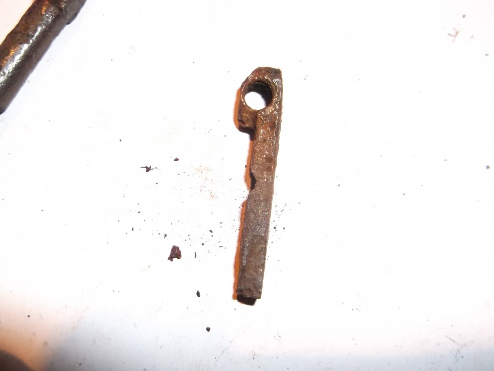

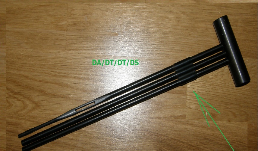

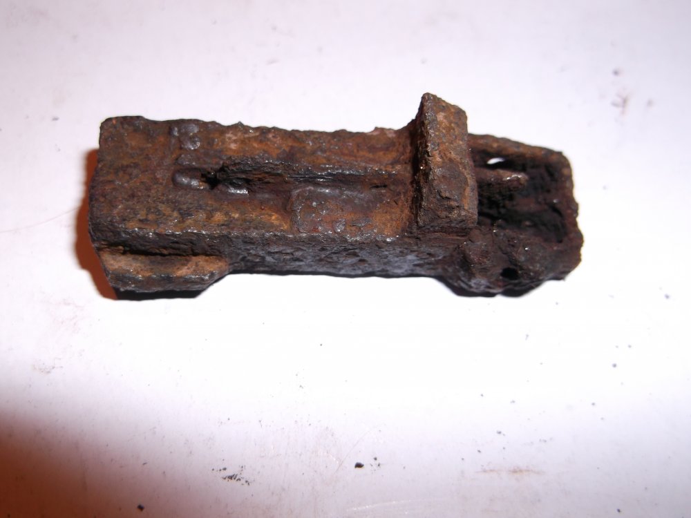

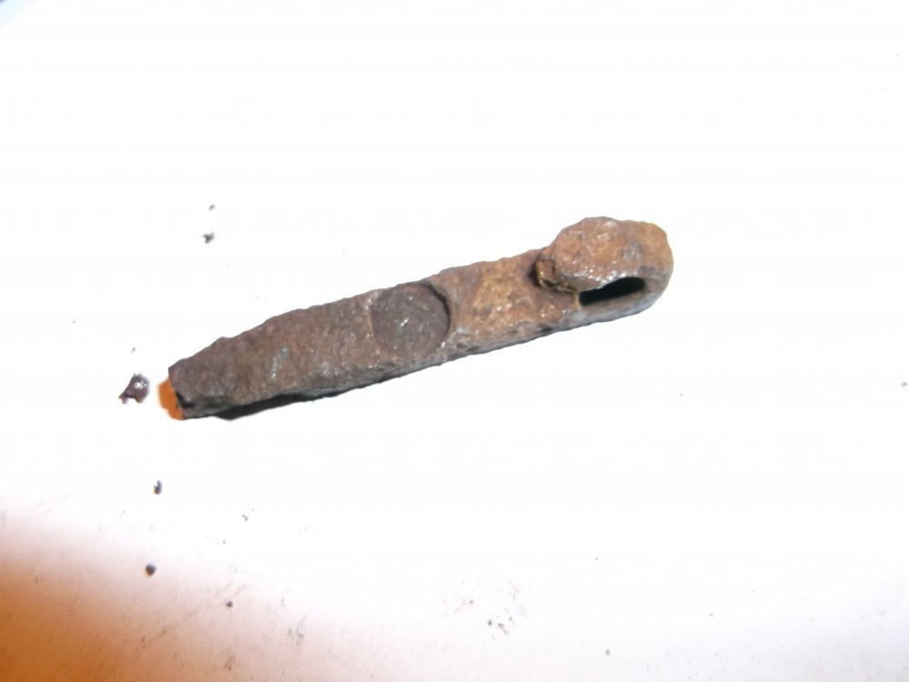

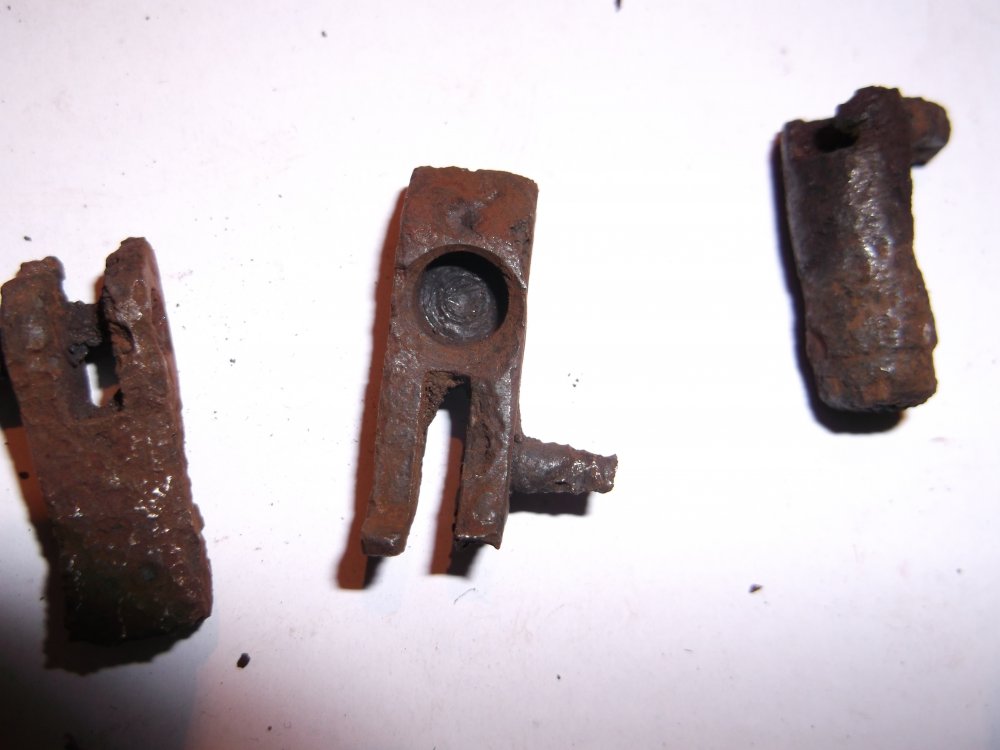

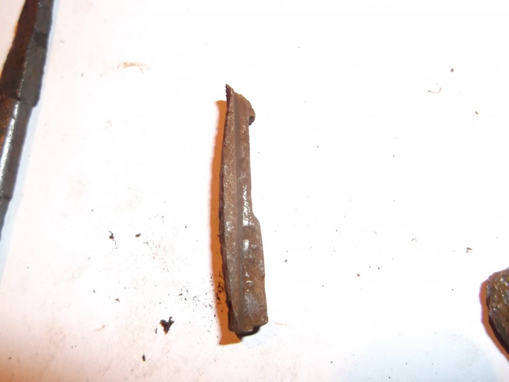

    от чего...
    DSCF2587 (2300x1725).jpg DSCF2588 (2300x1725).jpg DSCF2589 (2300x1725).jpg DSCF2591 (2300x1725).jpg DSCF2578 (2300x1725).jpg DSCF2580 (2300x1725).jpg
  14. A10A
    23.973
    Київ, Україна
    Я думал - найдется кто, если и знающий, то хоть НЕ ленивый...
    ...не тут то было - скрепка составного шомпола ДП/ДТ/ДА или ДШК/УБ (размер непонятен)
    З.Ы. ...да, вот еще вспомнил - пост 9 фото 5 - отражатель гильз пулемета мАксим 1910\30 (стоИт в замке)
    Останнє редагування: 1 лис 2014
  15. Haselnuss
    220
    точно она:smile_15:спасибо.
  16. Haselnuss

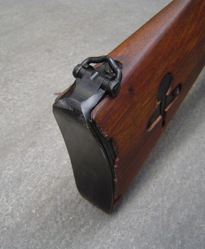

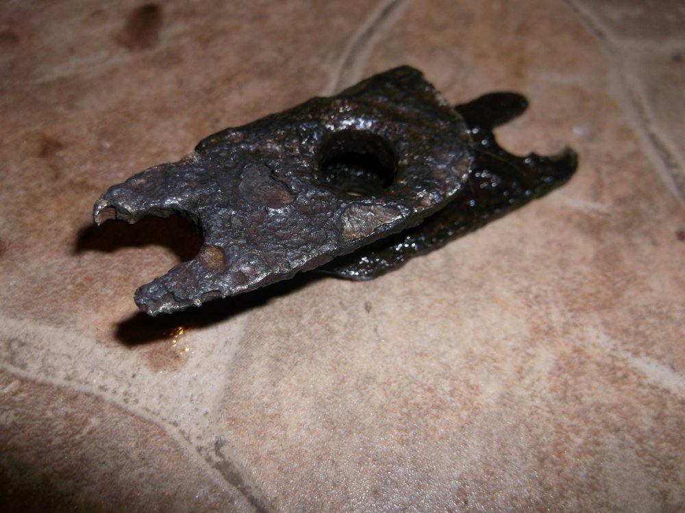

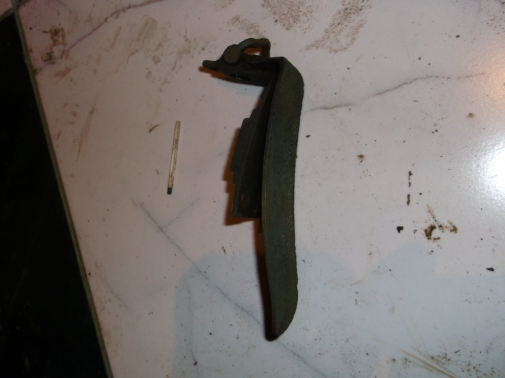

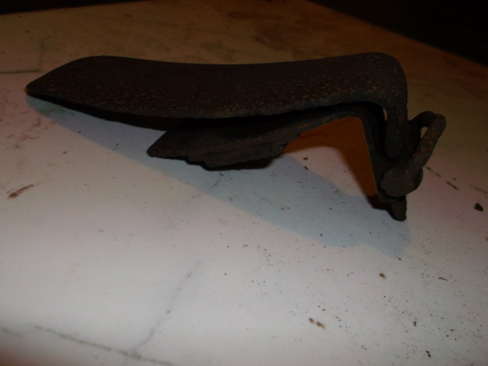

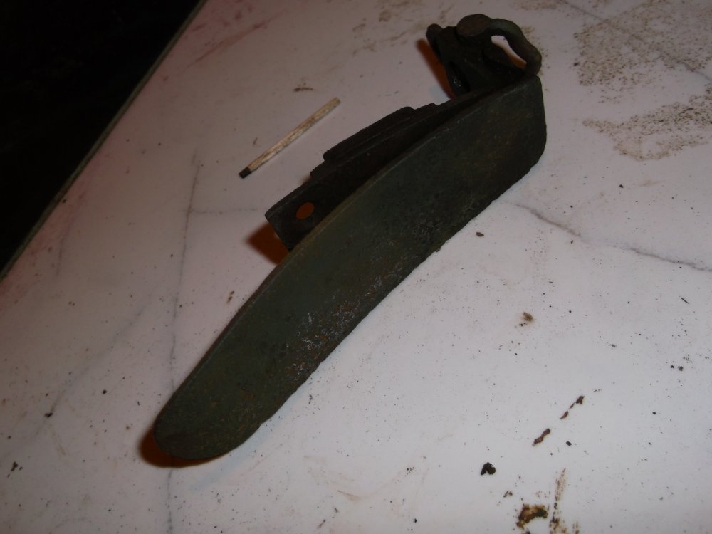

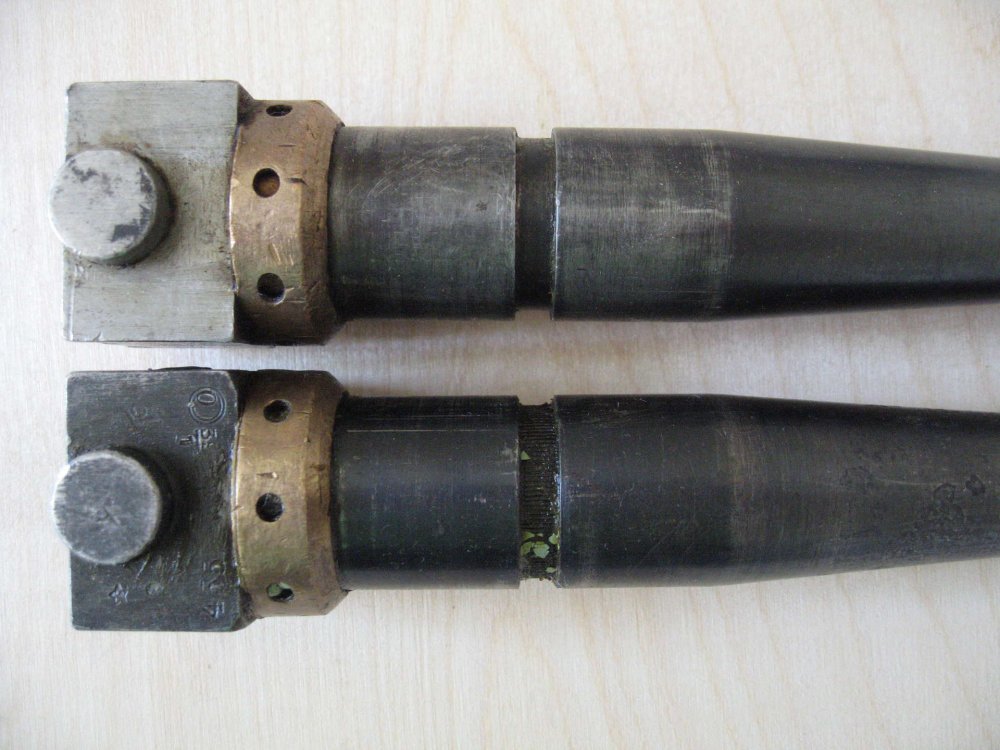

    Привет товарищи! Подтвердите мои догадки, этот тыльник от приклада мaschinengewehr Шательро? или еще какой есть...
    DSCF2755.JPG DSCF2761.JPG DSCF2756.JPG DSCF2757.JPG DSCF2758.JPG DSCF2759.JPG DSCF2760.JPG
    A10A подобається це.
  17. A10A
    23.973
    Київ, Україна
    Праульная мыстль. Ле фузиль митральер Шательро Мле.24/29 7,5Х54 МАС
    ФОРС та Haselnuss подобається це.
  18. Haselnuss
    220
    эт хорошо !
    ун гранд мерси! :)

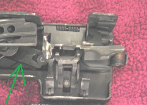

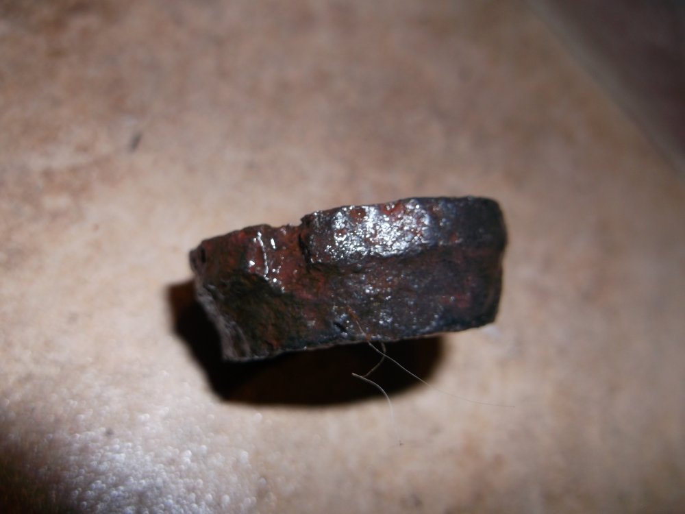

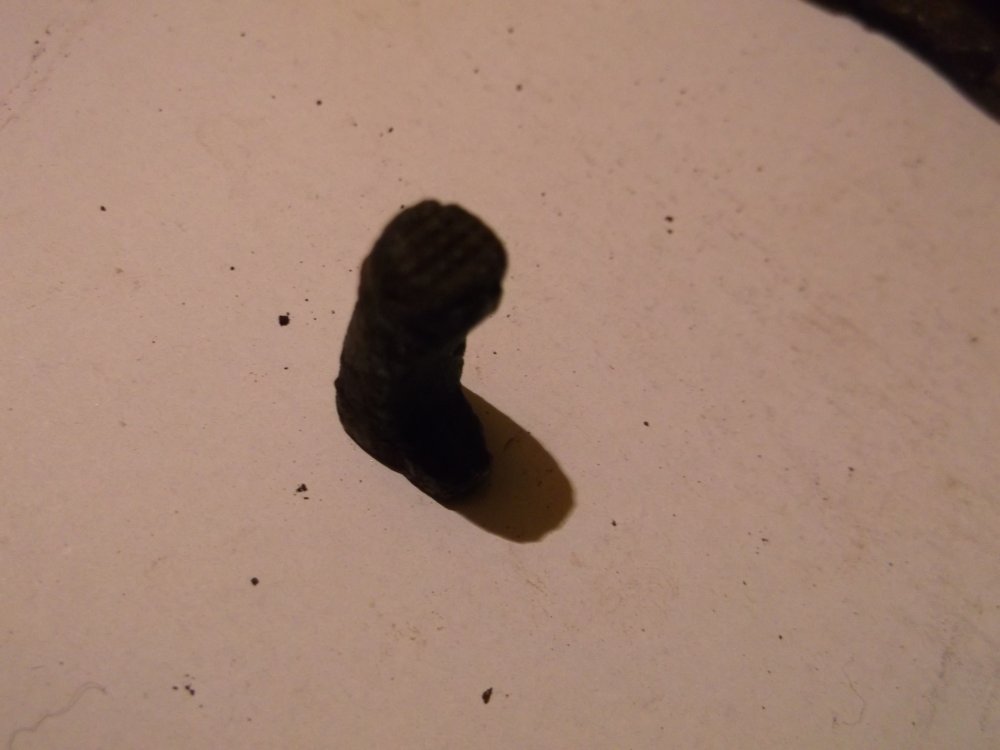

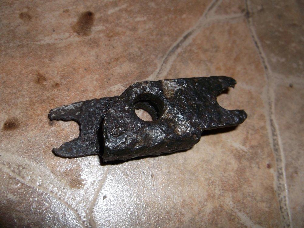

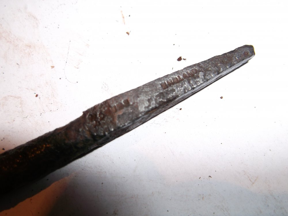

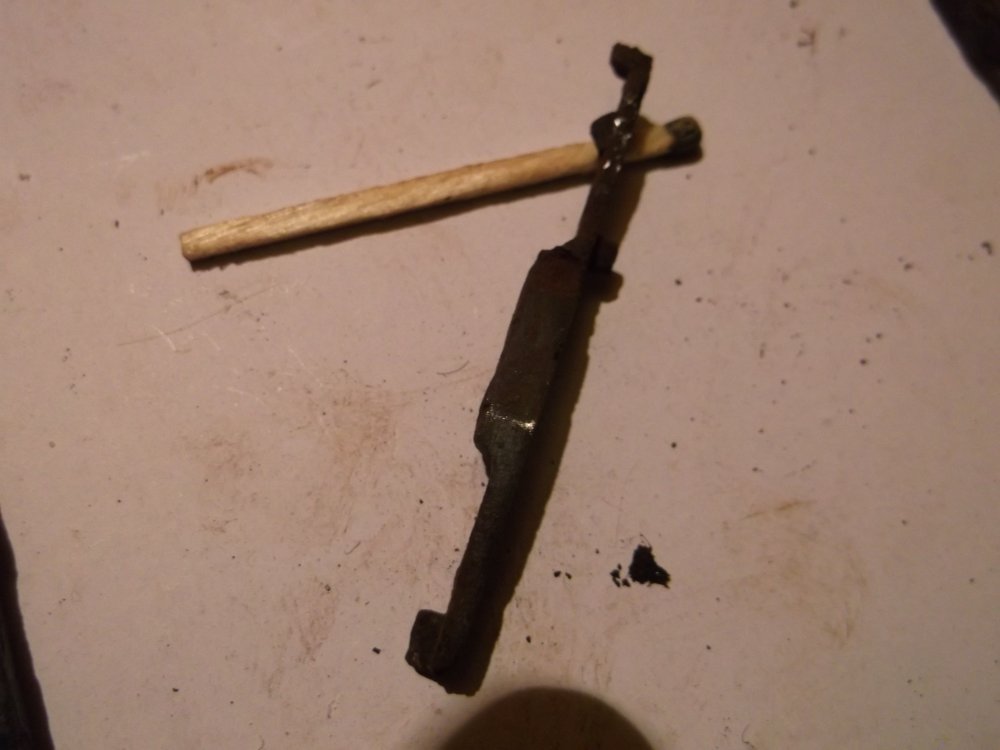

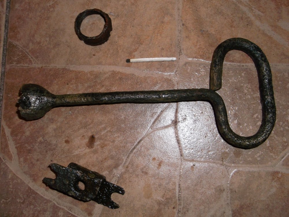

    Всем здоровя и добра! Подскажите за ключ,детальки
    DSCF2890.JPG DSCF2895.JPG DSCF2896.JPG DSCF2897.JPG DSCF2898.JPG DSCF2893.JPG DSCF2894.JPG
  20. A10A
    23.973
    Київ, Україна

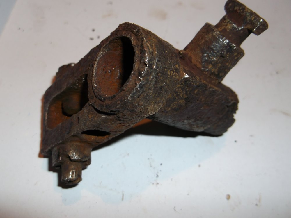

    ...фото 3, 4 и 5 похоже на вот это...

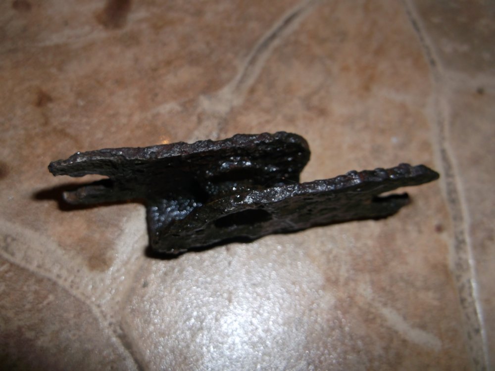

    МГ-42, передаточный (короткий) рычаг механизма движения ленты

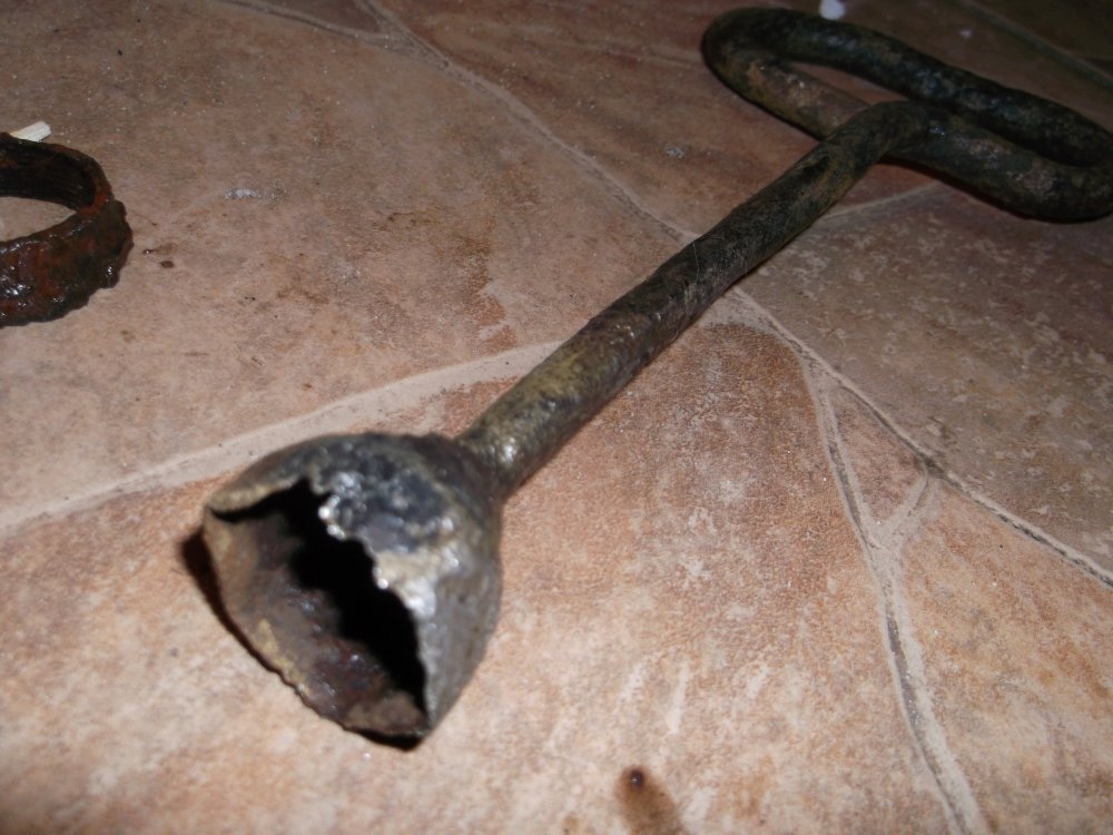

  21. Haselnuss
    220
    Оно !точно оно!были догадки.Помню где-то кто-то выкладывал такое.но немог найти!!
    Благодарствую! images 1 (200x155).jpg А по ключу? вместе было.Чтото ремонтное будет с той же оперы!
  22. A10A
    23.973
    Київ, Україна
    Это врядли...

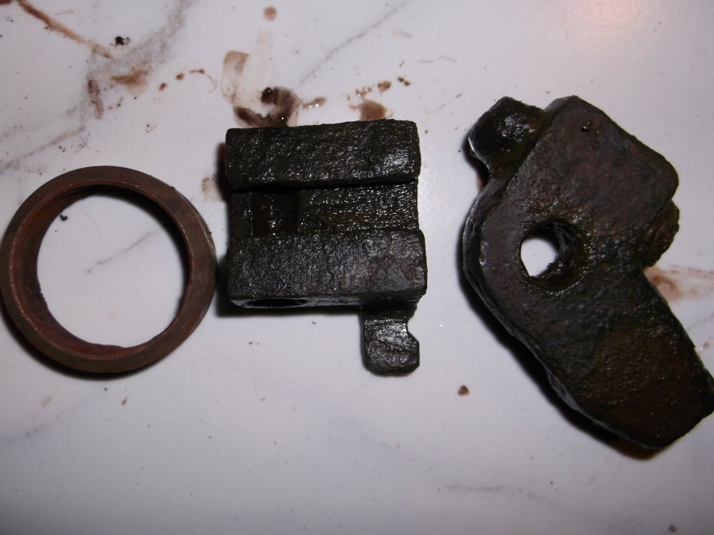

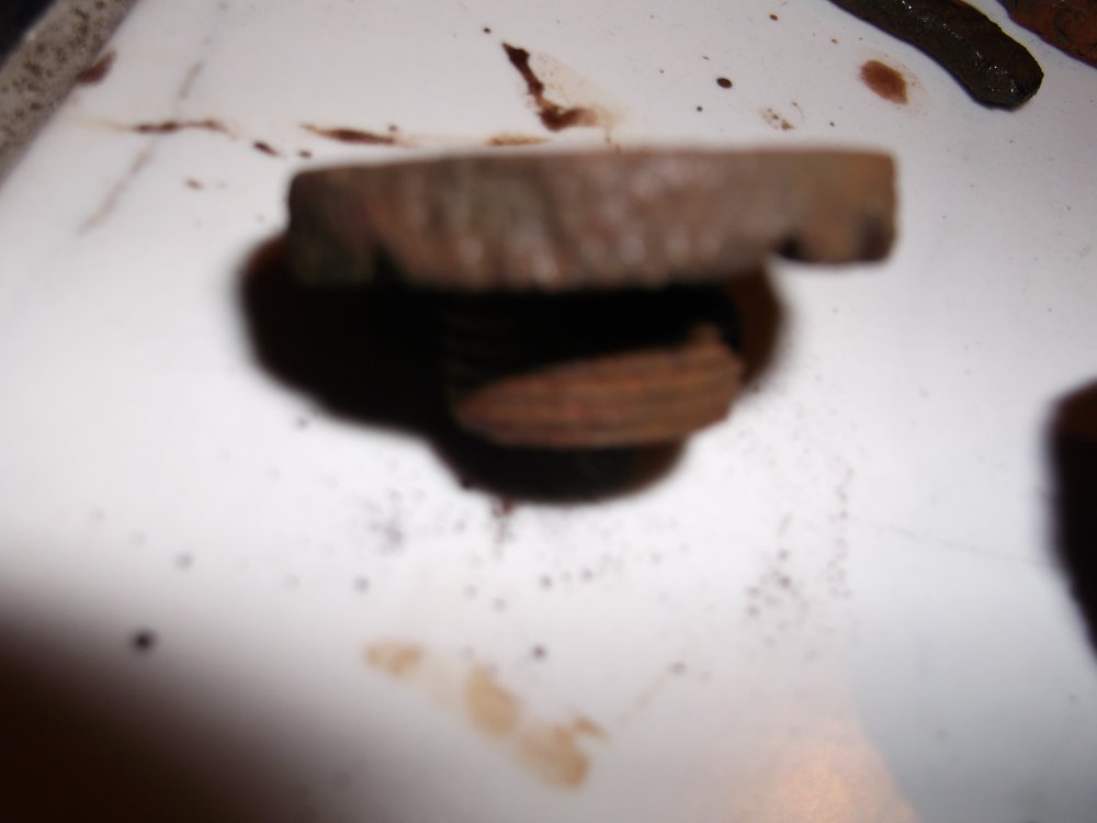

  23. Haselnuss
    220

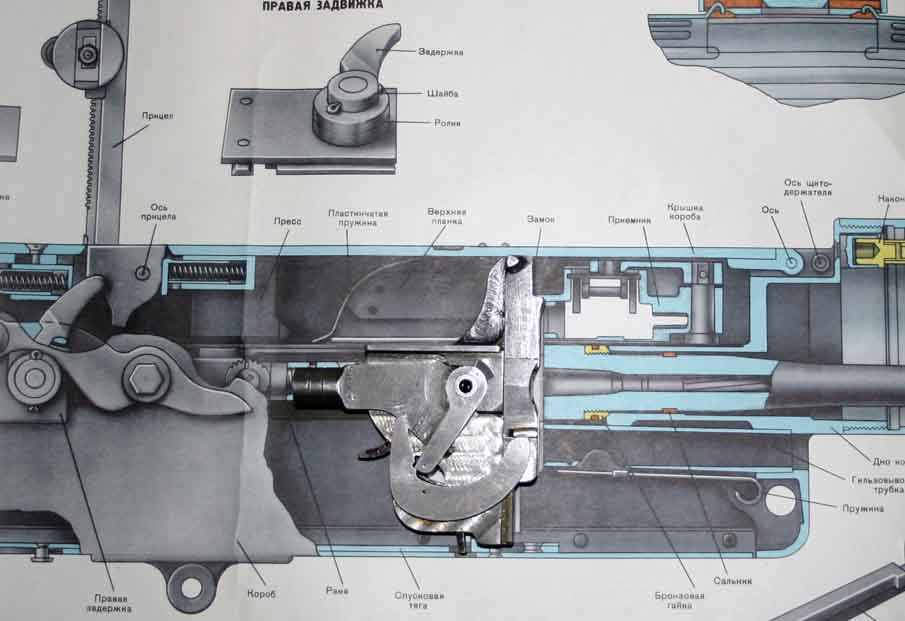

    Нет это оказываетса не кольцо(сапунное) взрывателя под фото 4.пост2.
    Это есть гайка со ствола Максима
    Останнє редагування: 27 гру 2014
  24. Haselnuss
    220
    для общего развития!!:beer:
  25. A10A
    23.973
    Київ, Україна
    Ну, поздравляю!
    Ведь можем же, когда захочем !?
    :smile_12:
    ...я за это колечко лет 10-12 не держался, позабыл савсем...
    :oops:
